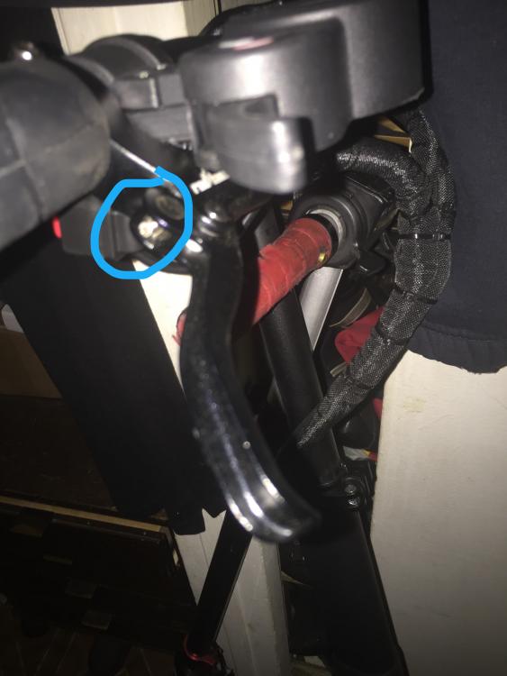

j'ai trouver comment régler le levier de frein si on a trop tendance à appuyer dessu
il suffit de visser la petite vis vers la droite
( je pense que la vis rentre et que du coup comprime le liquide se qui rend le levier plus dur et moins molle)
