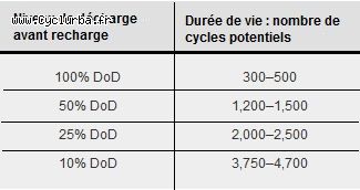

Ca n'est pas une question de valeur optimale, l'article l'explique : il vaut mieux charger la batterie entre chaque utilisation, plutôt que d'attendre que la batterie soit entièrement vidée avant de recharger.
Le tableau se lit de cette façon :
Si tu recharges une batterie déchargée à 100%, tu feras environ 300/500 cycles de charge. Si tu recharges ta batterie déchargée à 50%, tu feras environ 1200/1500 cycles, et ainsi de suite.
Yes @Orsa, g bien compris le tableau, mais je parle de la valeur à appliquer pour la justesse du Lcd, vu que tu l'utilise depuis bien plus longtemps que nous.
