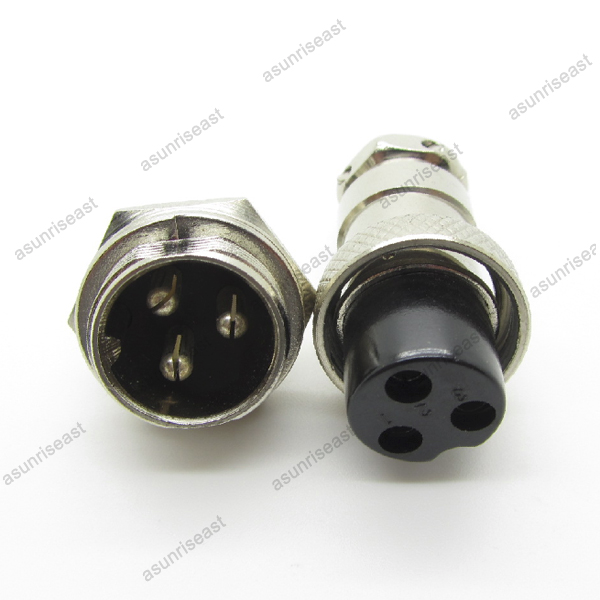

G.Rhum Posté(e) le 23 juillet 2017 Partager Posté(e) le 23 juillet 2017 (modifié) il y'a un détrompage sur le connecteur, mais assez fin, il y'a tout de même moyen en forçant un peu de mal le brancher ... (3 en fait, dont un seul valide) si le chargeur reste à vide (non branché) il est effectivement vert, as tu bien vérifié ? Modifié le 23 juillet 2017 par G.Rhum Lien vers le commentaire https://www.espritroue.fr/topic/3081-acheter-hier-impossible-a-charger/#findComment-63141 Partager sur d’autres sites More sharing options...

Techos78 Posté(e) le 24 juillet 2017 Partager Posté(e) le 24 juillet 2017 (modifié) Le vendeur (probablement Guillaume) a raison, c'est dans cet ordre que cela fait le moins d'étincelles quand on branche le connecteur d'une Gotway (port non protégé). Et charger à fond la/les premières fois est justifié car les fournisseurs de Li-Ion laissent souvent les cellules à 40% de charge, c'est à cette valeur qu'elles vieillissent moins. Ne pas hésiter à laisser le chargeur branché 2 heures après le passage au vert (fonction équilibrage). Mais cela n'explique pas le problème de @Willo . @G.Rhum a malheureusement raison, certains arrivent à connecter sans tenir compte du détrompeur... @Meneldor donne une piste intéressante : un mauvais branchement au niveau du connecteur du chargeur. C'est plausible, le chargeur est équipé de son connecteur et de son cordon secteur en fonction de la demande, une erreur est possible,.. Edit : en relisant, je crois comprendre que c'est la roue qui était mal câblée, ce cas est donc hors contexte. L'idéal serait de mesurer la tension au niveau des connecteurs, on doit avoir 67,4V entre le 1 (+) et le 3 (-) du chargeur quand il est branché au secteur, et environ 60 V sur les mêmes pinoches de la roue. Attention à ne pas faire de court-circuit en posant les pointes de touche sur les broches mâle de la roue. Parkinson s'abstenir. Modifié le 24 juillet 2017 par Techos78 Lien vers le commentaire https://www.espritroue.fr/topic/3081-acheter-hier-impossible-a-charger/#findComment-63239 Partager sur d’autres sites More sharing options...
Kokorun Posté(e) le 24 juillet 2017 Partager Posté(e) le 24 juillet 2017 La piste de @G.Rhum est la première à suivre. je charge souvent ma MCM4 dans le bout du couloir où il y a pas de lumière, je met la prise dans la prise femelle et je tourne doucement jusqu a ce que le détrompeur trouve le bon emplacement. après bien sur les autres pistes sont pas à Exclure. Lien vers le commentaire https://www.espritroue.fr/topic/3081-acheter-hier-impossible-a-charger/#findComment-63247 Partager sur d’autres sites More sharing options...
