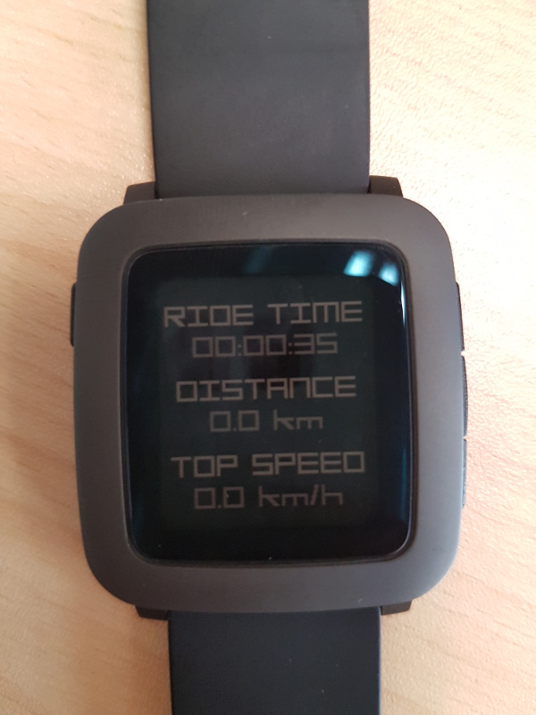

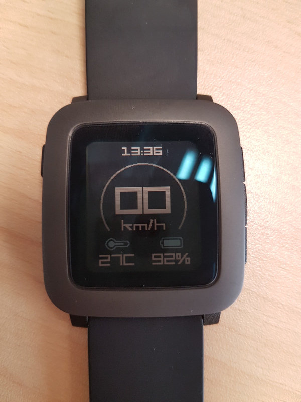

C'est surtout @Hansolo qui peut répondre, puisqu'il a utilisé une montre Pebble :
Une cadence de rafraîchissement de 2 ou 3 Hz devrait suffire... je ne sais pas si, comme sur les liseuses, il y a de temps en temps un affichage tout noir-blanc pour gommer les rémanences...

Après dans la solution "générique", une approche pourrait être un écran "summary" à implémenter dans Wheellog, permettant une mise en avant des principales infos, ... restant par ailleurs à définir ...
il y a 18 minutes, Techos78 a dit :
Ces échanges sont très intéressants, il n'y a pas de souci.
Pas de problème de rémanence sur ma pebble, l'affichage est assez réactif (plus que ma liseuse KOBBO)
