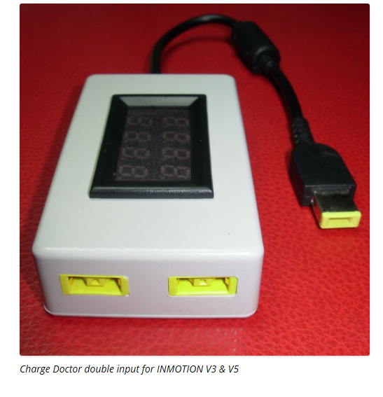

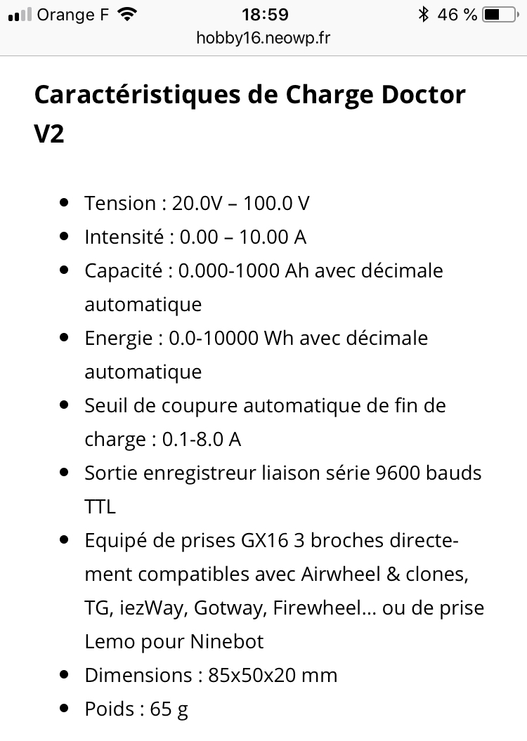

Bientôt propriétaire d'une inmotion v10f, j'ai constaté sur une vidéo qu'elle dispose d'un connecteur de charge à 3 broches.
Par consequent, je me demande si le CD V2 compatible gotway à double entrées avec les mêmes connecteurs serait compatible ?
Seul bémol est le voltage de la roue 84v et les roues compatibles avec le CD en question de voltage inférieur.
Merci d'avance pour vos lumières.
Je pense qu'un ChargeDoctor2 peut faire passer indifféremment du 67v ou du 84v. L'important, c'est juste de l'avoir avec les bonnes prises et leur bon câblage. Et que l'intensité du courant qui passe dedans soit dans sa fourchette de tolérance.
PS: sinon, tes indications restent vagues, quand tu parles de "connecteur de charge à 3 broches" (il y en a plusieurs), ou de "CD V2 compatible gotway à double entrée" (toutes les Gotway n'ont pas les mêmes prises de recharge)...
