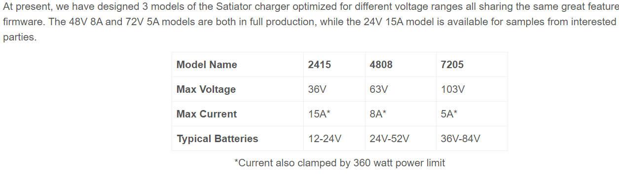

3 hours ago, Erwanrcx said:
Et après vous pouvez adopter un charge satiator
Je ne connaissais pas cet appareil, par contre je ne sais pas s'il existe des variantes à celui-ci qui est limité à 60V, donc exclu pour des batteries 20C.
Pour le côté fiabilité des alternatives possibles au CD, ça ne m'inquiète pas trop : il s'ajoute entre la machine et son chargeur d'origine, son seul rôle est de mesurer et arrêter la charge. Donc si le gadget part en vrille, soit il arrête trop tôt, soit il oublie d'arrêter et on fait une charge complète. Il faut juste veiller à ce que la partie commande soit franche mais au pire, si on n'est pas sûr de son coup on met un relais plutôt qu'un mosfet.
Sur les 3 modèles proposés en standard, il y en a tout de même un des trois qui accepte jusqu'à un peu plus de 100V, on dirait, même si le 20C ne semble pas "typical"...
Modifié par sbouju
En effet, je n'avais pas été jusqu'en bas vu que le début de la page indique 24-60V.
En revanche c'est pas le même budget.
@Grumly il y a une version qui va jusqu’à 103 V ( 7205 )
effectivement, ça reste un budget mais c’est un chargeur universel que tu peux paramétrer et utiliser avec tout genre de batterie. Et franchement, c’est largement au dessus des chinoiseries habituelles !
Il ne fait pas de bruit, et optimise la charge pour ne pas dépasser les 360W qu’il peut supporter.
Je l’utilise régulièrement avec différentes batteries, du 24S, 20S, 16S ou 13S c’est un régal ! Autant je ne suis pas serein avec les chinoiseries d’AliExpress, qu’avec celui-ci je suis Zen !
Combien de fois j’ai eu des problèmes de chargeurs... la tension de sortie qui fluctue, le ventilo qui tourne avec un bruit de camion, et avec le satiator tout est transparent, on a l’affichage en temps en réel et on peut régler par seuil la tension de charge maxi à laquelle il doit charger. On lui dit de charger à 80V et la charge se coupe à 80V, basta.
