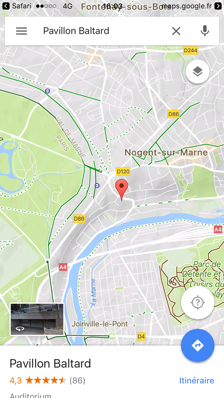

 @koto vas à nogent sur marne. Et test la côte du pavillon Baltard. Si ça passe sans griller, alors on peut dire que la roue est brevetée :D
Modifié par Stanor
@koto avenue Victor Hugo, Nogent sur marne :cerf:

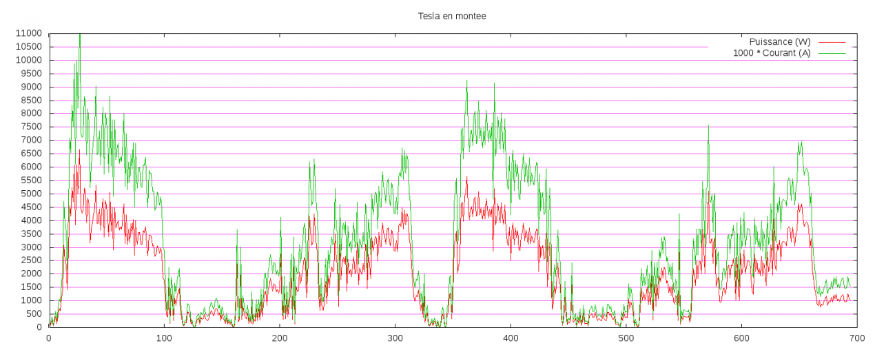

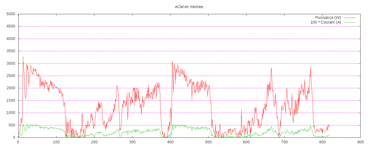

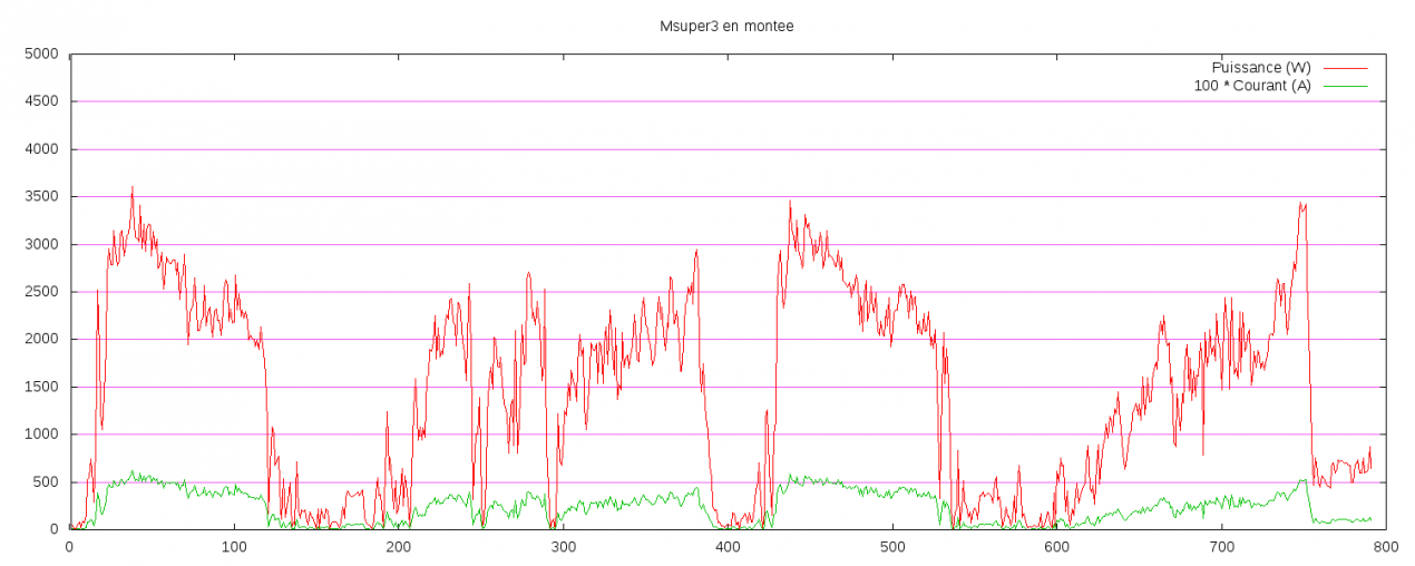

J'ai fait un test en montée (pente assez importante) avec une ACM 680 chargée à 67%, une Msuper3 820 chargée à 100% et une Tesla 1020 chargée à 100%. Vous trouverez attachées à ce message les courbes. Sur les courbes la première grosse bosse est une montée, la deuxième série de bosses est une descente, la bosse suivante est une montée, la dernière série de bosses est une descente. Voici ce que je relève:
  • L'ACM atteint 22.5 km/h. Il se trouve qu'elle a bippé mais ça doit être parce quelle n'était pas chargée à 100% Elle a demandé au maximum une puissance d'environ 3200W-3300W
  • La Msuper3 atteint 24 km/h. Elle a demandé au maximum une puissance d'environ 3500W-3600W (surprise !!!! Je ne pensais que ça pouvait monter aussi haut)
  • La Tesla atteint 30 km/h. Elle a demandé au maximum une puissance supérieure à 5000W !!!!!!!!!

Sur une ACM 1600 84V , en roulant tranquillement (moins de 25km/h) dans un parc avec parfois des bosses et des petits trous,
j'ai relevé une pointe à 4466 W (81,2V x 55A) avec Wheellog, probablement lors d'une relance.

  • En terme de puissance max, je n'ai pas bien affiché sur la série de courbes d'avant mais en fait la Tesla est allé jusqu'à plus de 6500W !!!!
Je me suis demandé quelle intensité de courant circule tout de même dans un contexte comme ça. A noter que j'ai vraiment fait n'importe quoi pendant ces tests car j'ai fait ce qu'on nous dit de ne pas faire, à savoir cumuler exprès des facteurs qui peuvent nous amener à une coupure moteur. J'ai pris une côte très forte et je me suis mis à accélérer très fort. Voici des courbes où j'affiche la puissance let le courant. Notez que sur le graphe concernant la Tesla j'affiche 10 fois plus le courant (petit changement d'échelle pour voir un peu plus de détails. Voici ce qu' attire mon attention:
  • Aussi bien sur l'ACM que sur la Msuper3, l'intensité de courant max est d'environ 50A. Ca semble bien raisonnable tout ça. Il me semble que gotway dit qu'ils émettent une alerte à 80A par défaut. J'ai déjà vu un jour la Msuper3 aller jusqu'à 60A mais je ne sais plus dans quelle circonstance.
  • Sur la Tesla le max d'intensité de courant est délirant. On a un pic à 110A  On a des plateaux à grosso modo 75A. Si gotway a choisi d'émettre une alerte à 80A c'est que la machine doit pouvoir supporter correctement les 75A. Cependant, on a quand même quelques valeurs au dessus de 80A pour la Tesla et je n'ai pas spécialement senti d'alerte. En tout cas, voici des relevés qui doivent nous faire réfléchir pour ne pas faire l'imbécile comme je viens de faire dans les montées. Il faut bien respecter les conseils du Doc (sur le non cumul des 3 facteurs).
  • Je constate que sur le risque de griller les câbles, on est plus en sécurité visiblement sur les 67V car elles ne sont pas capables d'injecter trop de courant dans le circuit. Reste à savoir si ce sont vraiment les mêmes câbles qui se trouvent sur les machines 67V et 84V. Si c'est le cas alors on doit être bien plus tranquille sur les 67V on supposant que maintenant gotway dimensionne les choses pour les 84V.
