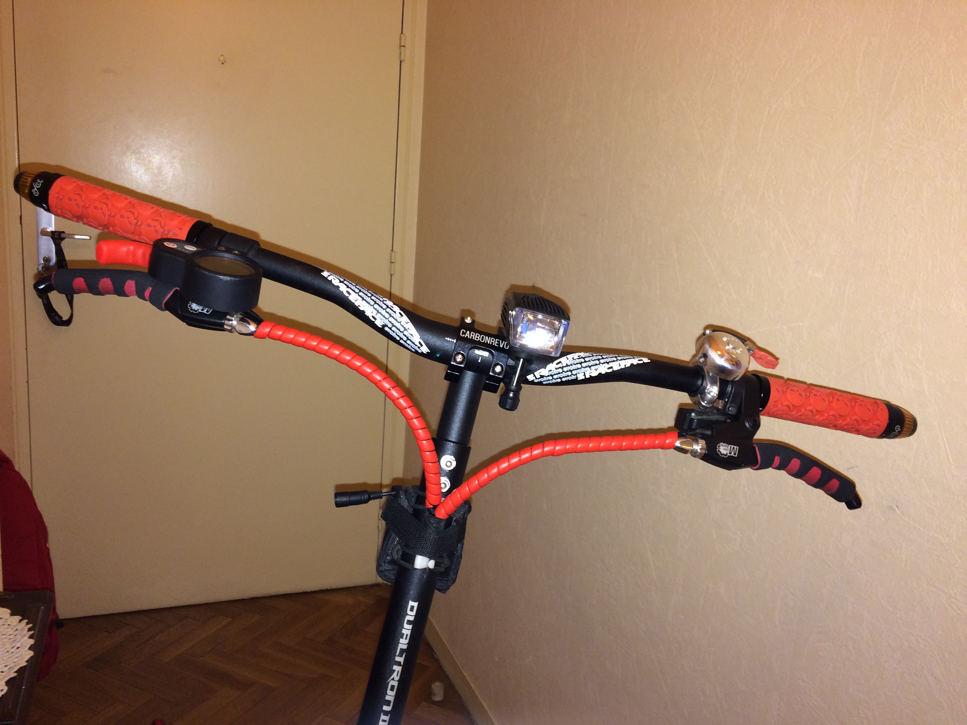

Yes a la réception de mon ultra j'ai changé également le guidon j'ai acheté l'adaptateur de chez carbonrevo j'ai mis une Potence Reverse Base 31.8mm 40mm 0° Rouge, je lui ai mis un SPANK CINTRE OOZY 760 TRAIL BAR 31.8 MM NOIR  avec des REVERSE PAIRE DE GRIPS STAMP NOIR ROUGE.
Concernant le niveau d'hauteur je ne sais pas si la position est plus basse en comparaison du guidon d'origine l'ayant changé à la réception mais dans l'ensemble j'en suis très satisfait. Et pour info pour retirer la potence d'origine il te faudra soit un sèche cheveux ou décapeur pour retirer la colle qui le maintien de la colonne de direction.

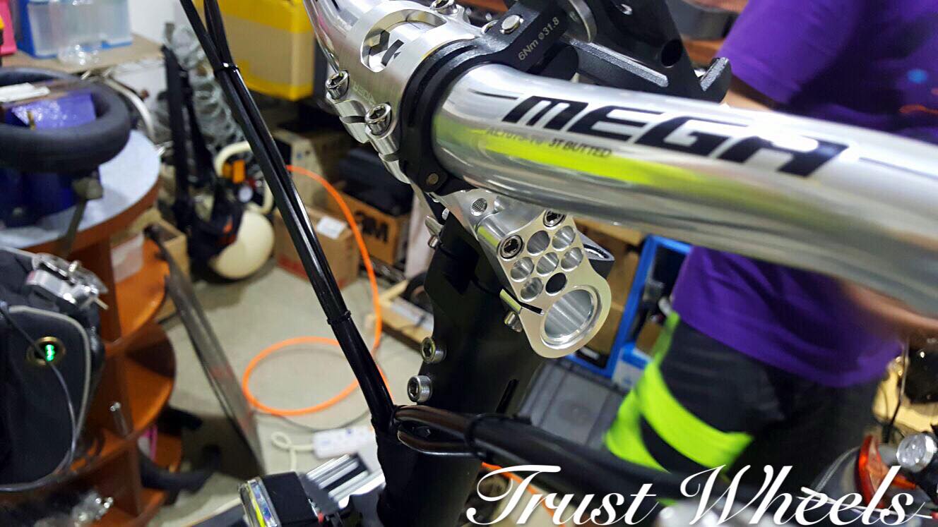

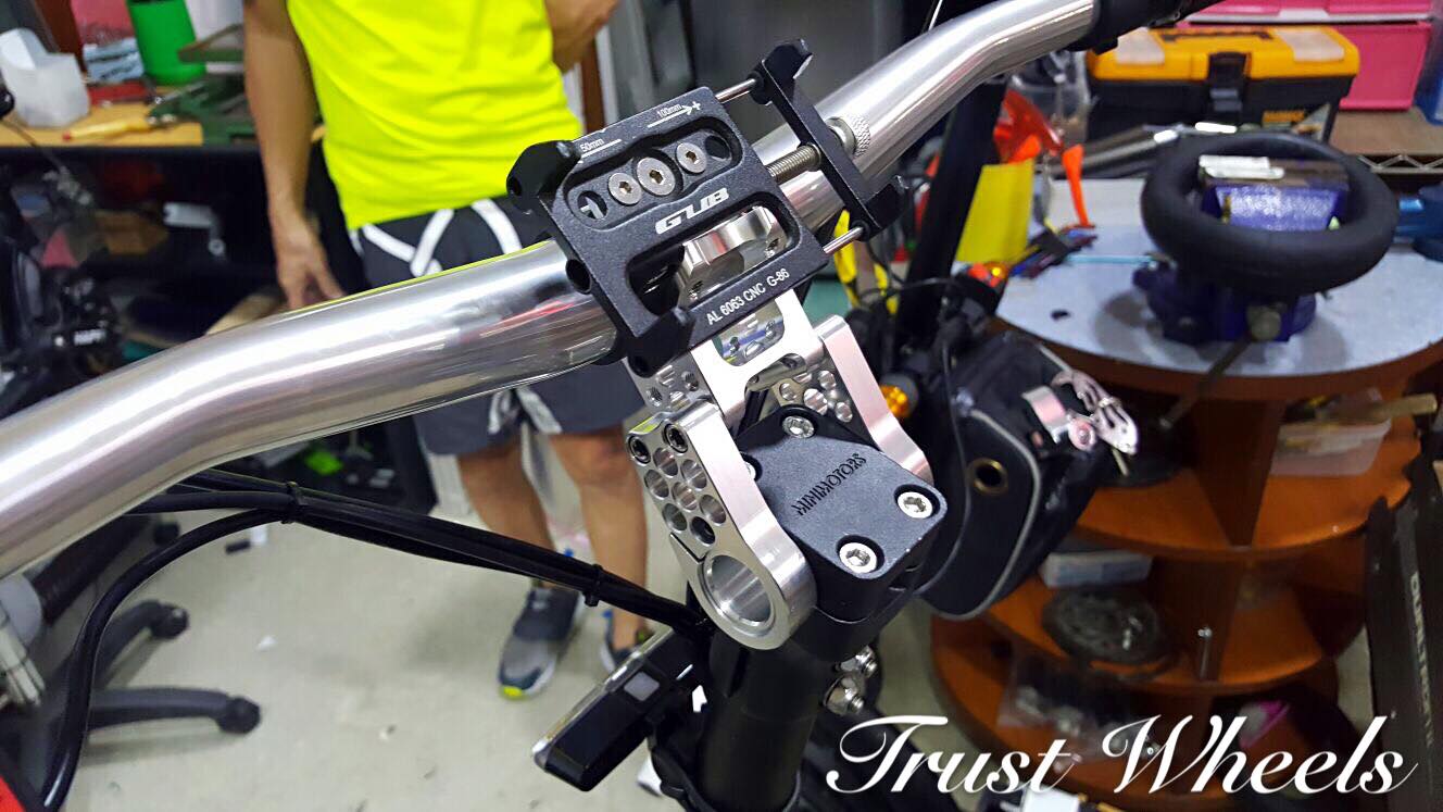

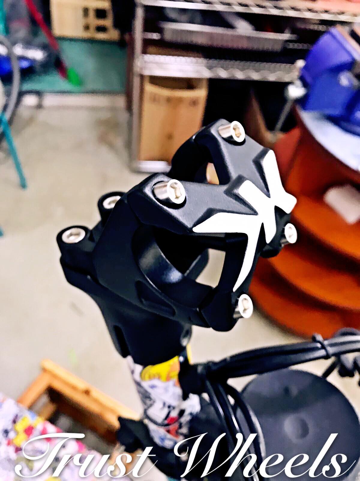

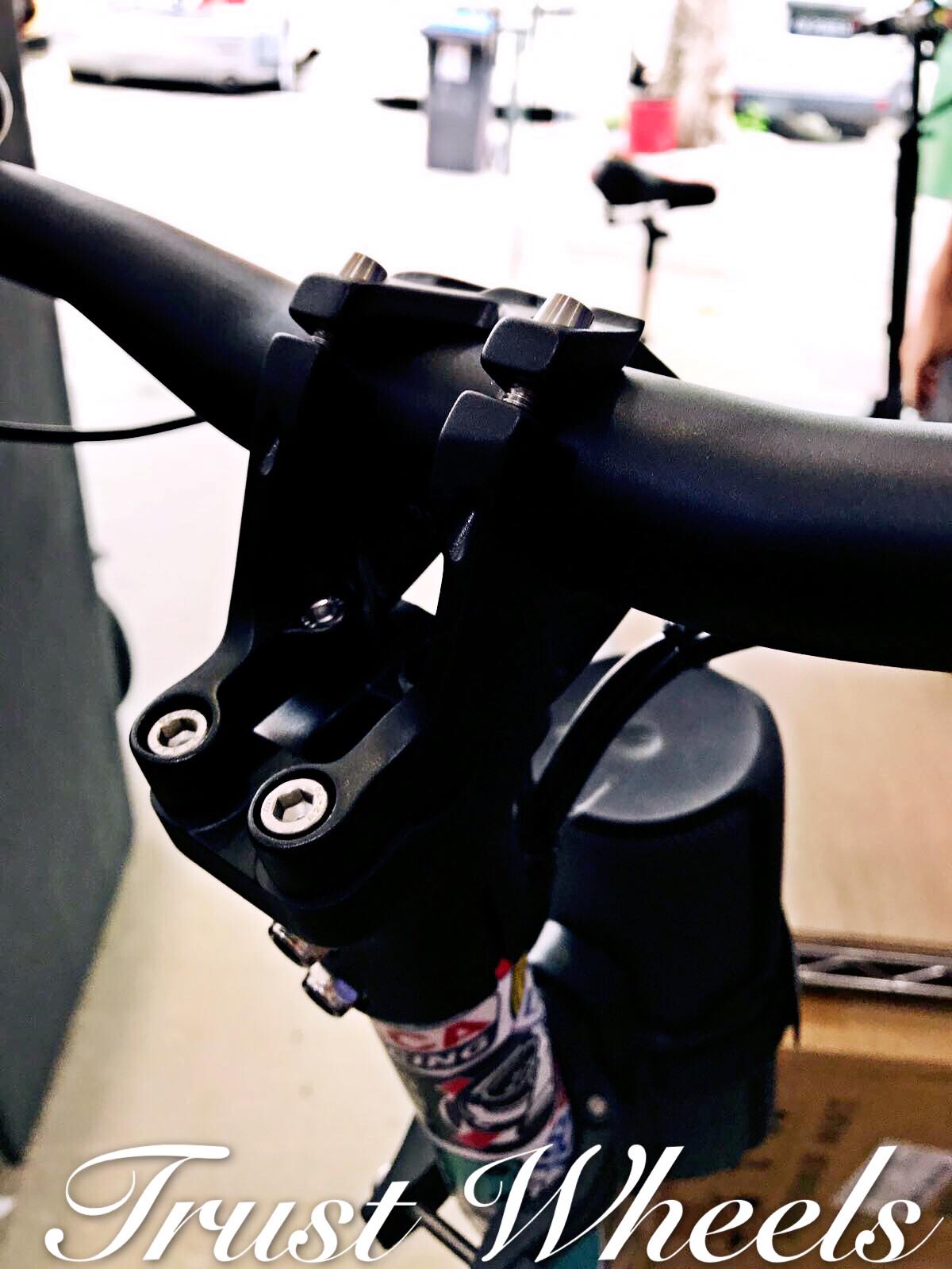

5a0061b44a450_TETEDEPOTENCEGUIDON.thumb.jpg.514eb68ba958d6fc8d0bddce9a04e4ed.jpg5a0061c75aa2a_TETEDEPOTENCEGUIDON2.thumb.jpg.0dda132f469e3c8bf921609b0e36c83d.jpg
5a0061ea3381d_TETEDEPOTENCEGUIDON4.thumb.jpg.71d174c2f778acc971279553412c97b4.jpg5a0061f663fca_TETEDEPOTENCEGUIDON5.thumb.jpg.2e99ffcfc58ced0f4dc7b0d4274b3f32.jpg
5a00620992833_TETEDEPOTENCEGUIDON6.thumb.jpg.aa7e2aae3b0b799434f8f32b8780ff08.jpg5a00622f7a57d_CommodosAvant-Aprs.thumb.jpg.ff2017179d6824039ac5bebd7e562649.jpg
Modifié par Didier.94600
@Didier.94600, ou les autres experts, vous voulez pas monter une boutique de personnalisation de trottinette comme en Asie ? Je flaire un énorme business d'ici quelques années :chinese:
L'adaptateur 24.5 vers 31.8 mm c'est pas con, mais introuvable pour le moment...
Sinon concernant les cintres, y'a la solution encore plus simple et pas cher d'en choisir une en 24.5mm. On perd un peu de hauteur mais c'est pas grave si on est pas très grand :yaisse:

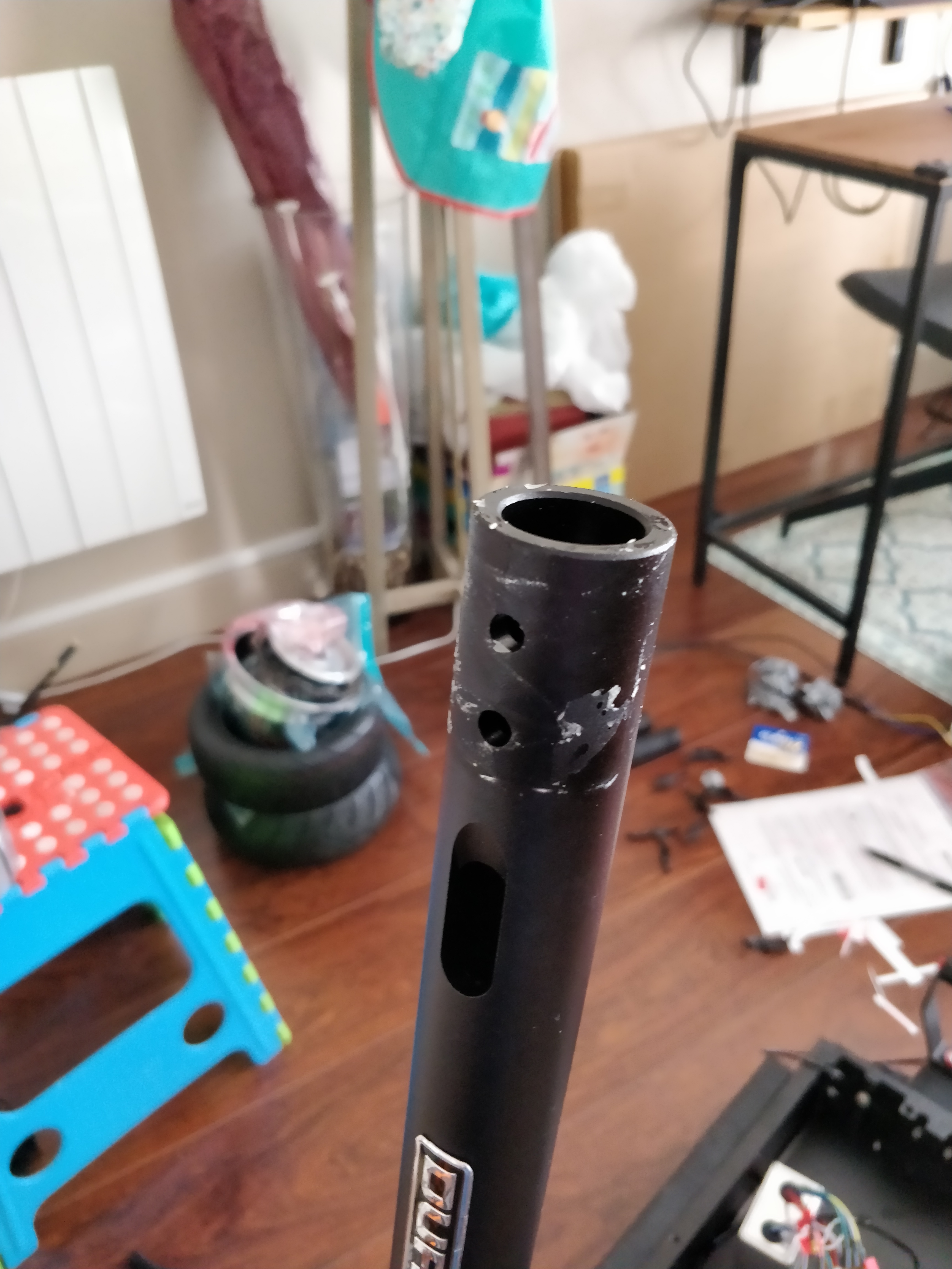

Je déterre ce post car je suis en train d'essayer de remplacer l'adaptateur existant du guidon mais impossible de l'enlever ! :censored::boulet:
Je l'ai chauffé au décapeur thermique pendant 5 minutes et la pièce est bouillante mais j'ai beau essayer, elle ne vient pas (j'ai essayé avec un maillet, maillet + tournevis, tirer sur le guidon...), je deviens dingue !
Comment avez vous fait ?
Merci à vous !
Chauffe plus, bloque la roue avec teq pieds et essaie de tourné la potence a l aide du guidon !
Ca doit tourné !

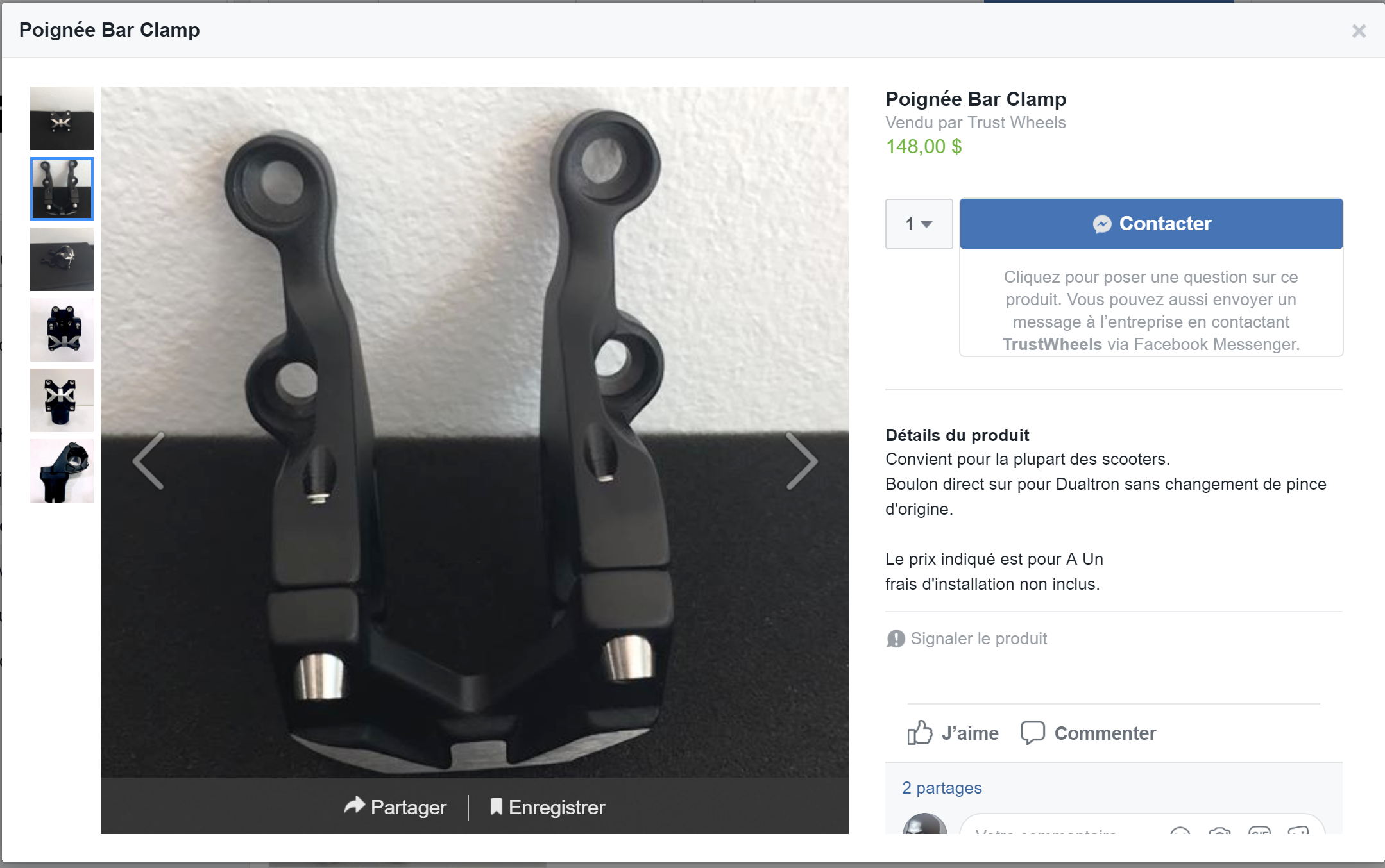

je ressort le sujet, quelqu'un à déjà acheté la bar clamp ainsi qu'un cintre, si oui chez qui svp
Le 14/05/2018 à 17:59, Abast a dit :

Nous sommes plusieurs a avoir changé le guidon MiniMotors d'origine par un cintre de VTT bien plus large et bien meilleur pour une conduite
plus précise et surtout beaucoup plus confortable pour moi je trouves (plus de crampes dans les bras et les mains après 3/4 heures ou + de
pilotage. Pour cela tu dois changer la tête de potence par une extention de chez CarbonRévo (courte ou longue) et changer aussi la potence
pour fixer le nouveau cintre (mais attention pas + de 725 mm sinon les gaines de frein ne seront pas assez longue) après a toi de choisir le
cintre Carbone ou Aluminium qui te fera plaisirs !!!!! Moi je suis super content du mien en 725 mm j'ai en + une meilleur position de conduite !!!
