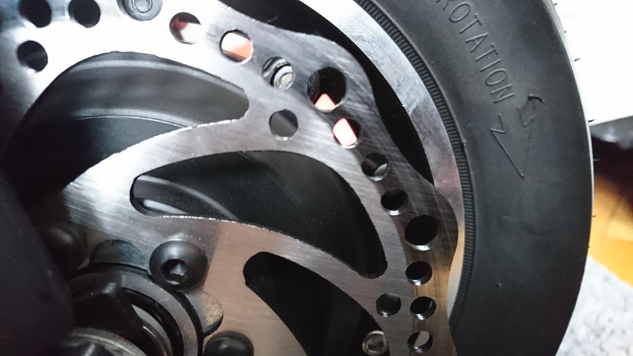

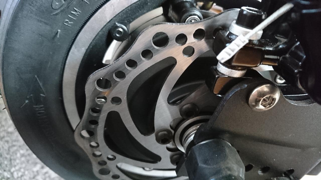

Sinon, petit dé-voilage du disque de frein arrière. C'était vraiment légé, heureusement, j'ai juste fait ça à la pince:
Et ça passe niquel :D (Enfin il est toujours un mini peu voilà par endroit, ça se voit quand ça tourne, mais au moins ça ne touche plus quand c'est libre. A voir après pour le freinage si ça pose problème?
Salut @Hisoka
Le mieux pour dévoiler un disque est avec une clé a molette, une pince peut laisser des marques sur ton disque !!!
il y a 31 minutes, Didier.94600 a dit :
Salut @Hisoka
Ah crotte, j'en ai une qui aurait été tip top en plus, merci ! J'y penserai la prochaine fois :)

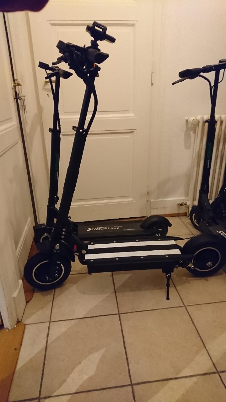

Alors déjà, c'est vachement lourd... Je dois la plier et la soulever un peu pour la faire rentrer dans l'ascenseur, plus 3 marche en bas de mon immeuble, c'est bien galère. Car bon la soulever par le guidon ou en passant le pieds dessous, c'est plus tellement faisable à 28kg. Mais c'est surement un truc à prendre. Là je suis sorti à 1h pour être un peu au calme sur la route, du coup je voulais pas trop faire de bruit non plus en la cognant partout :P

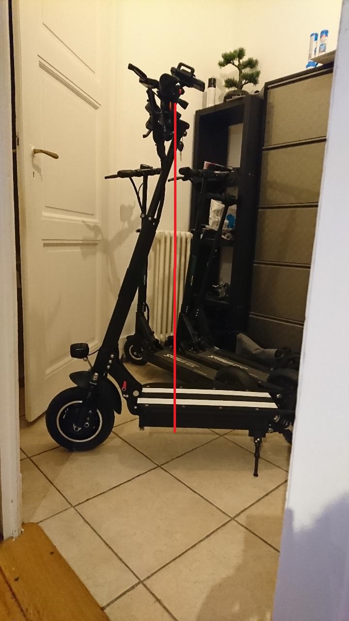

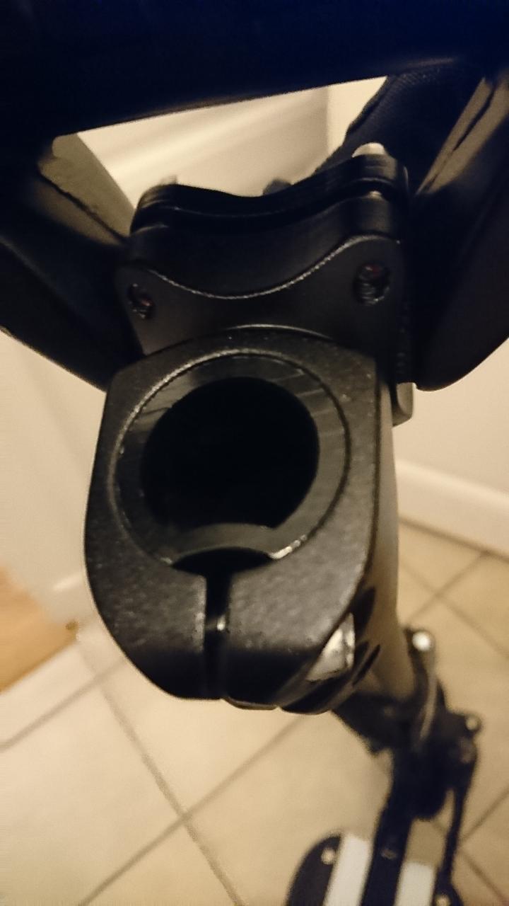

Le premier truc qui frappe, c'est la position du guidon. Dépliée, la colonne de direction est quand même bien inclinée vers l'arrière, ce qui fait que je m'y sens plus à l'étroit que sur la mini 3, c'est assez étrange.

Par contre, je me demande vraiment si c'est normal que la colonne de direction soit si inclinée vers l'arrière. C'est vraiment inconfortable comparé à la mini 3. On le voit bien d'ailleurs:
J'ai comme un doute sur le fait que ce soit normal. @0rsa, il me semble que tu as également une mini et une double cool, est-ce que la différence est aussi marquante sur les tiennes?
Je n'y connais rien en trott' mais je suis intéressé par une réponse à la question de @Hisoka .
J'ai toujours été dubitatif sur la stabilité des 2 roues avec angle de chasse très petit (colonne quasi verticale) même avec un déport de chasse important. Ceci dit, on n'est peut-être pas obligé d'aligner la colonne et l'axe de direction...

Il y a 7 heures, Hisoka a dit :
Salut, pour moi c'est normal.
Plus la "fourche" est inclinée, plus la trottinette sera stable car la roue avant ne partira pas à droite et à gauche à chaque irrégularité du terrain.
On perd en agilité, mais sur ce genre d'engin c'est totalement négligeable.
Sur tes autres trottinettes, la "fourche" est plus droite car elles sont moins puissantes et peuvent s'autoriser à être plus "casse gueule".
A+
Ça me rassure un peu si plus c'est incliné, plus c'est stable. Merci !
Je vais essayer de m'y faire. Le guidon à 10cm du nombril, c'est assez perturbant :S Mais ça devrait venir, dès que je pourrai rouler un peu :D

Sans modification, les plaquettes de frein ont l'air de frotter une certaine surface sur le disque quand même. J'avais peur quand j'avais vu les photos de la commande groupée, avec seulement quelques mm de frottement. Là je n'ai pas vraiment encore eu le temps de me faire une idée, mais quand j'ai testé ça semblait assez efficace. Du coup je vais surement laissé comme ça pour le moment.

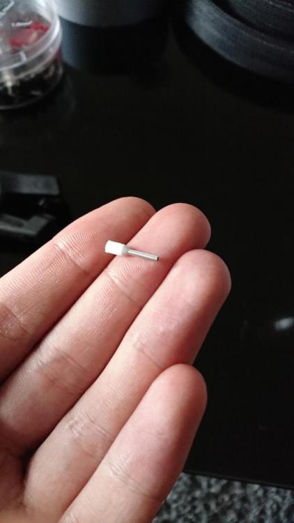

Sinon, je n'ai pas réussi à sortir la cosse du connecteur du LCD pour replacer les fils correctement dedans... Et comme je commençais à péter un peu les plombs, j'ai juste mis un petit truc comme ça au bout des deux câbles que j'ai tissé ensembles, j'ai écrasé et j'ai enfoncé un peu ça dans les fesses de la cosses coincées.
Je sais pas si c'est viable, mais le courant passe et ça tient déjà un peu mieux qu'avant. On verra bien sur le court terme :D
