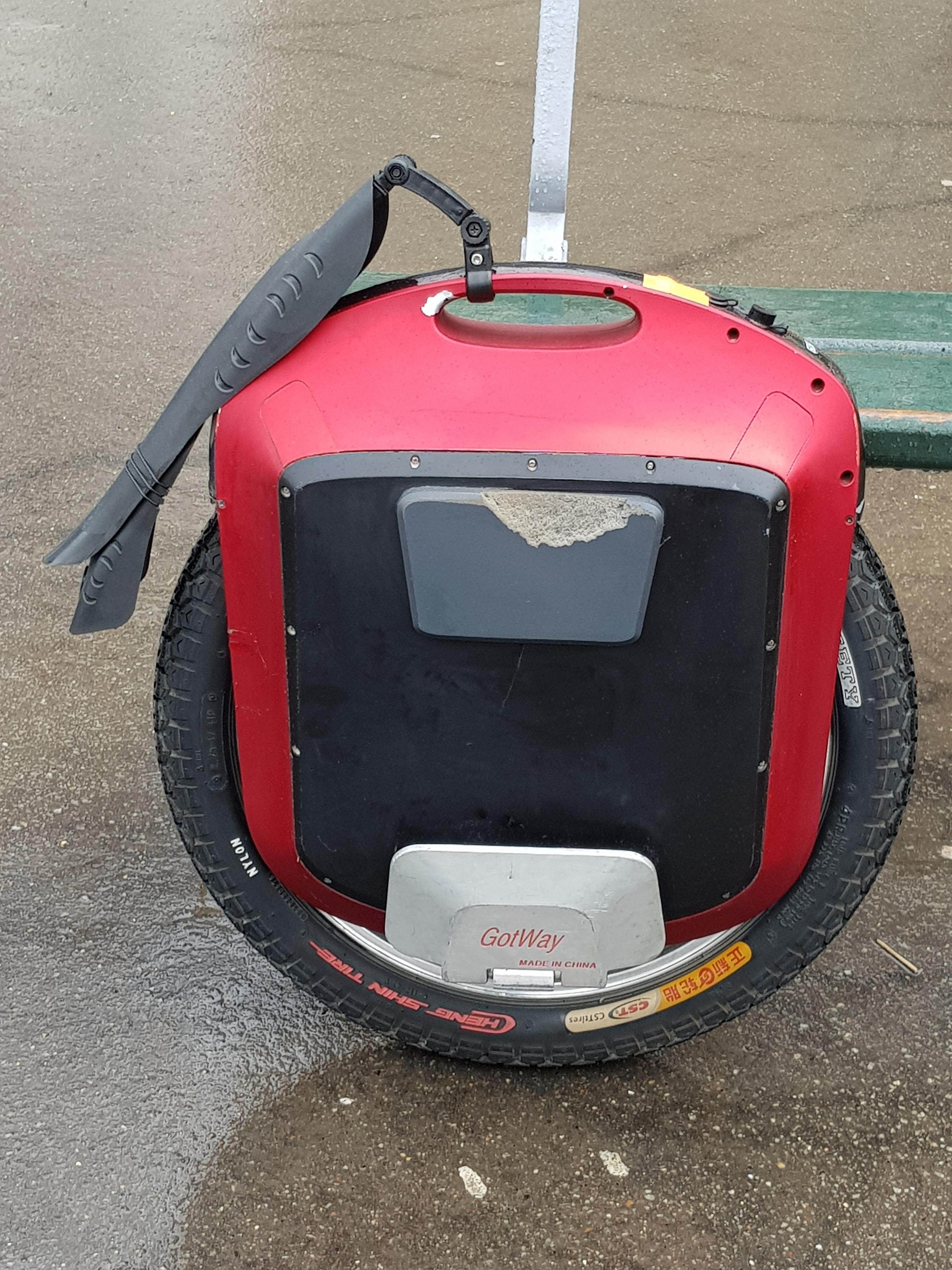

Un garde vu  pour monters 22  , sur la pluie est magnifique
Il y a 8 heures, AbeloRoue a dit :
Un braquage avec cette roue et c'est la police qui te met en garde à boue !
il y a 35 minutes, Mingyar a dit :
LOL :D En tout cas, je ne le trouve pas terrible niveau look ce garde vu boue, pas assez discret, too much
