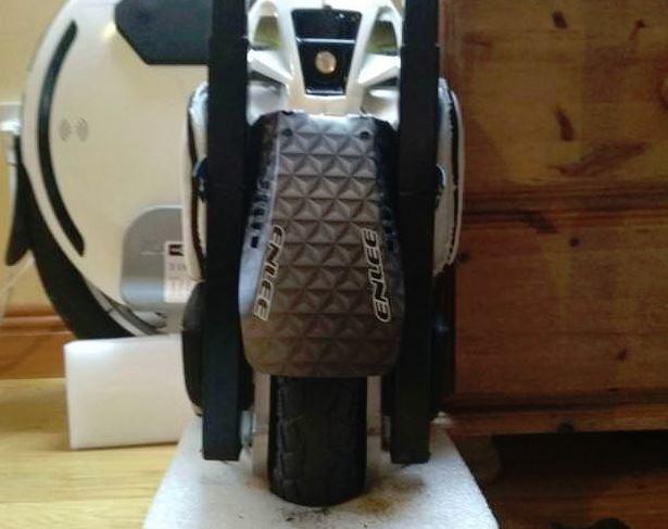

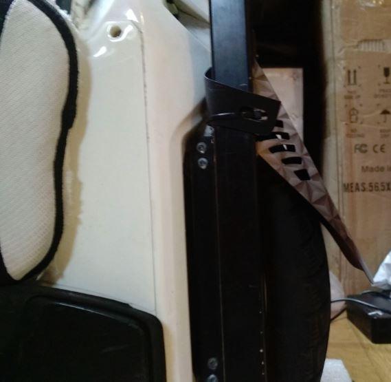

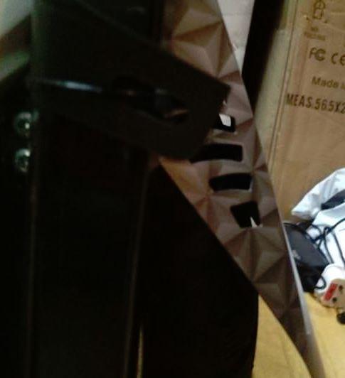

Merci pour l'idee, j'ai eu la inspiration de toi pour utiliser le trolley pour acrocher un gardeboue.
Je l'ai fait sourtout parceque j'ai decide le vendre ma GT16 sue eBay (Link), depuis que je vien de acheter une KS18L :)
Gardeboue achete pour ~3 EUR de UK: https://rover.ebay.com/rover/0/0/0?mpre=https%3A%2F%2Fwww.ebay.co.uk%2Fulk%2Fitm%2F253841784004
Un peut plus de detail en anglais ici: https://forum.electricunicycle.org/topic/11826-alternative-mudguards-for-gt16/
Modifié par Jean Dublin
