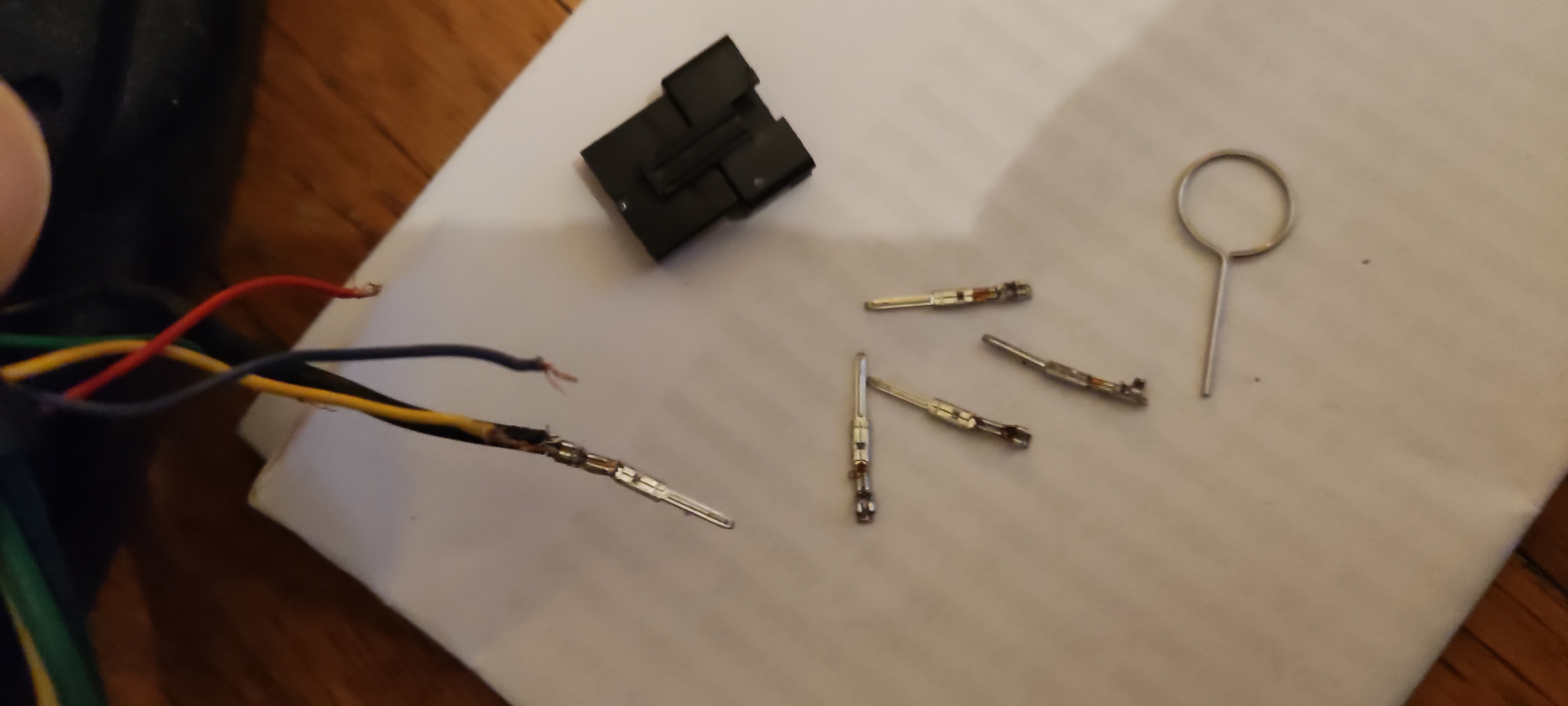

Il y a quelques jours j'ai crevé sur ma GT16. J'ai donc voulu changer la chambre à air sauf qu'en désassemblant ma roue, j'ai par mégarde arraché les câbles moteurs :
Comme vous voyez seul noir a tenu.
Comment je peux faire pour remettre les câbles dans la fiche noire (si c'est comme ça que ça s'appelle) ?
Il me semble que les câbles sont pincés dans un petit bout de métal, qui est inséré dans la fiche noire. J'ai essayé d'enlever les 4 bouts de métal coincés dedans mais je n'arrive pas...
Désolé pour les termes approximatifs lol
Modifié par MTok

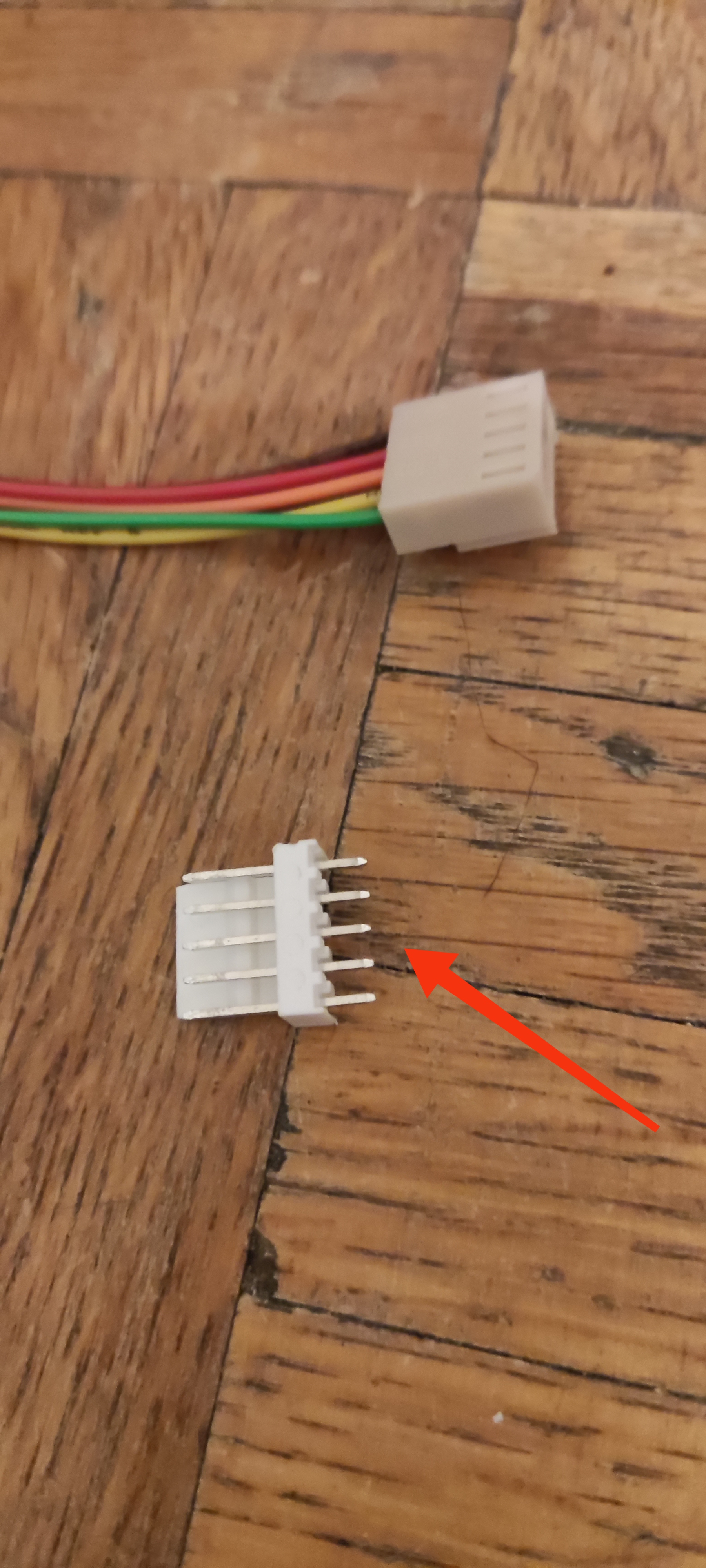

C'est les 5 fils (capteur hall)la fiche d'origine est merdique à souhait.
Franchement ne te prends pas la tête tu remontes et tu les soudes (étain , gaine thermo) , tu ne vas pas changer ton pneu tous les jours.
Si tu mets une broche il faut vraiment que tout soi parfait sinon ta roue va trembler et tu vas chuter.
Sur la gt16 en cas de crevaison tu peux mettre une rustine sans avoir besoin de sortir le moteur il y a suffisamment de place.
Pour une raison de sécurité j’ai toujours soudé les 5 fils.

Re
J'ai réussi à enlever les contacts électriques grâce à un bout de métal :D
Bon maintenant reste à sertir
Vous pensez que je peux simplement pincer les câbles avec une pince classique ? Ou une pince à sertir est indispensable ?IMG_20230102_211402.thumb.jpg.a8c739c214dfe6e998fcf8f2ecc606e2.jpg
Si je peux m'éviter une longue commande sur Ali (bon après si c'est pas sécure je commanderai ou je trouverai quelqu'un qui en a une).
Modifié par MTok
Bravo pour le retrait des contacts avec un outil de fortune :bravo:
Pincer les fils avec une pince plate ne te permettra pas d'obtenir une connexion fiable et risque d'endommager plus ou moins rapidement l'électronique de la roue. Une pince à sertir plie la partie métallique du contact d'une manière particulière qui permet une liaison électrique de qualité et durable.
Si tu es à l'aise avec un fer à souder, tu peux souder à l'étain les fils sur le partie sertissage des contacts, mais il faut faire une soudure très propre sans surépaisseur d'étain qui empêcherait de remettre le contact en place dans la partie plastique du connecteur.

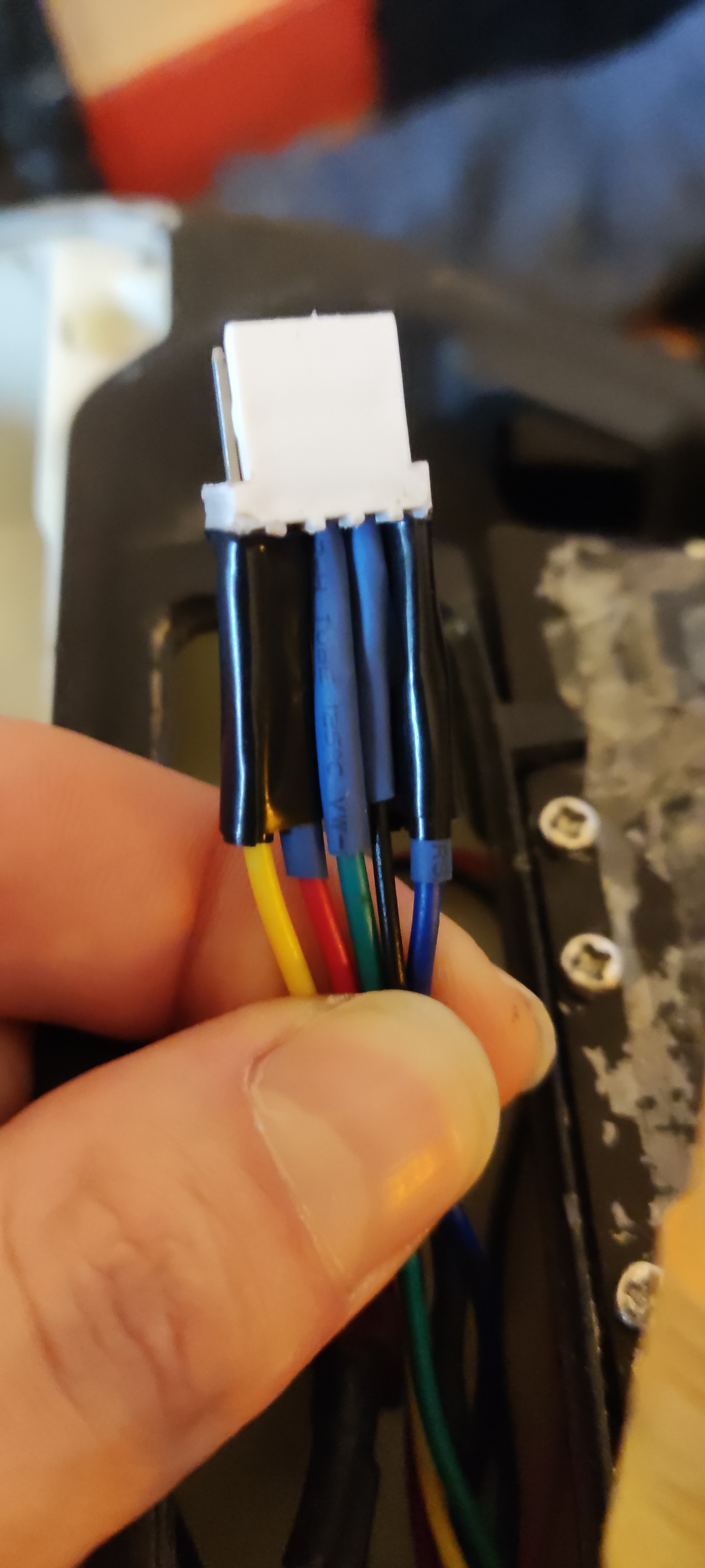

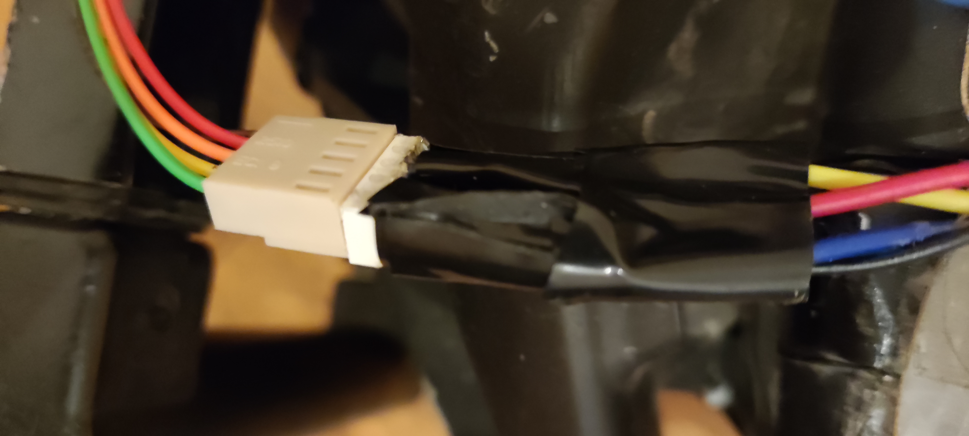

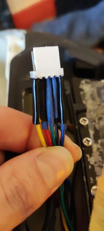

Re !
C'est bon j'ai réparé ma connerie :D
J'ai acheté un nouveau connecteur chez R.A.M. à Paris. J'ai soudé les câbles au connecteur, et les câbles aux câbles, avec gaines et du scotch isolant (histoire d'être sûr):
Je suis allé la tester et c'est bon elle marche ! Je ferai grave plus attention à la prochaine crevaison.
Merci à tous pour votre aide !!
