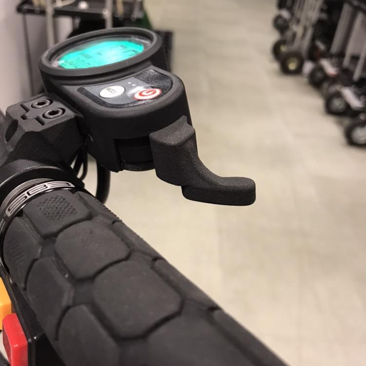

Hmm ça me donne l'impression que ma gachette est beaucoup trop haute ! C'est pour ça que je suis obligé de me desarticuler l'index pour accélérer en fait ? Je vais baisser ça et le frein, au pire je verrais moins bien l'écran mais bon peu importe
Je vais régler ça ce week-end !
J'y pensais en voyant tes photos.
La première chose à faire, comme sur tous les 2 roues d'ailleurs, c'est de régler l'ergonomie de ses commandes pour ne pas avoir à regarder ou réfléchir où se trouve chaque commande.
Sur la mienne j'actionne l’accélérateur avec l'index tout en ayant un ou deux doigts posés sur le levier de frein. L'idéal est d'avoir les leviers dans le prolongement de son avant bras sans avoir à casser le poignet.
Il y a une règle immuable sur le freinage d'un deux roues, c'est environ 75% sur l'avant et 25 sur l'arrière. A 50/50 sur ce genre d'engin on peut être encore dans les clous.
Tout le monde donne sa recette, mais c'est la seule efficace pour un freinage puissant et contrôlé.
C'est fou car je pensais justement que si on freinait trop de l'avant on partait par dessus la trottinette lol
Je vais m'empresser de régler ça, effectivement c'est assez dangereux mais bon je n'utilise pas la trottinette avec l'hiver, vu la vitesse j'ai trop peur qu'une petite plaque de verglas au mauvais moment me mette dans le décor, j'ai acheté une etwow monster pour aller à la gare exprès pour ces jours là
Par contre si j'ai 3 doigts (L'index accélérateur + 2 autres doigts sur le frein) de pris, je ne vais en avoir que deux restants (et les plus faibles) pour me tenir à la trottinette quand j'accélère ? Et vu la puissance de l'accélération je préfère bien me tenir, comment tu fais pour gérer ça ?

Idem, il faut pour cela avoir des freins suffisamment sensibles et puissant, avec des freins d'origine de DT1/DT2 pas possible!
Il y a 9 heures, helyxir a dit :
Exactement, tu regardes dans la rue, 80% des vélos ont le levier de frein à l'horizontale, alors que suivant ta taille et ta position ils doivent plonger vers le bas, parfois beaucoup -genre, quand tu es debout sur une trottinette...
