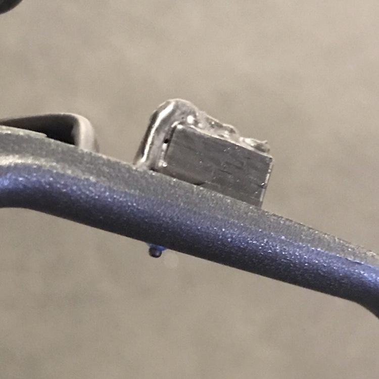

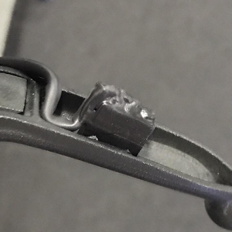

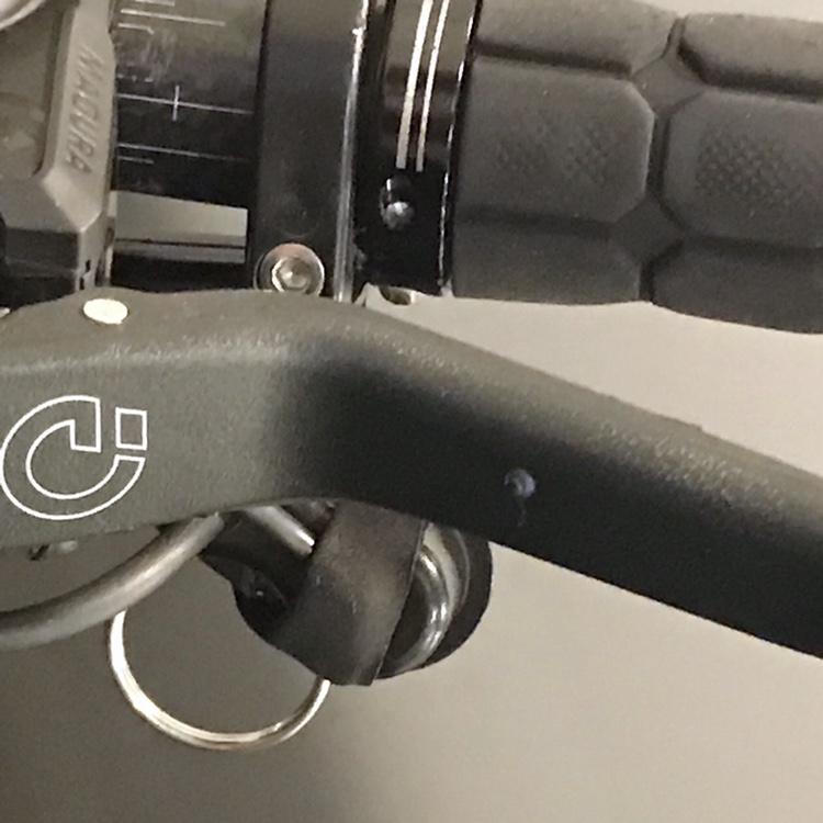

suite à défaillance du contacteur « e » Magura, j’ai intégré un contacteur sur le levier. Il est un peu gros côté interieur, mais ça marche plutôt bien. Ça laisse le choix d’activer ou non l’assistance électrique.
