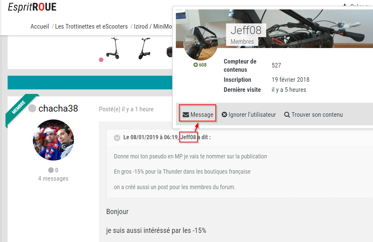

Bonjour Chacha38, il faut contacter @Jeff08 par MP : laisse ton curseur sur son pseudo, une fenêtre d'infos s'ouvre, et là, clique sur "Message" !
