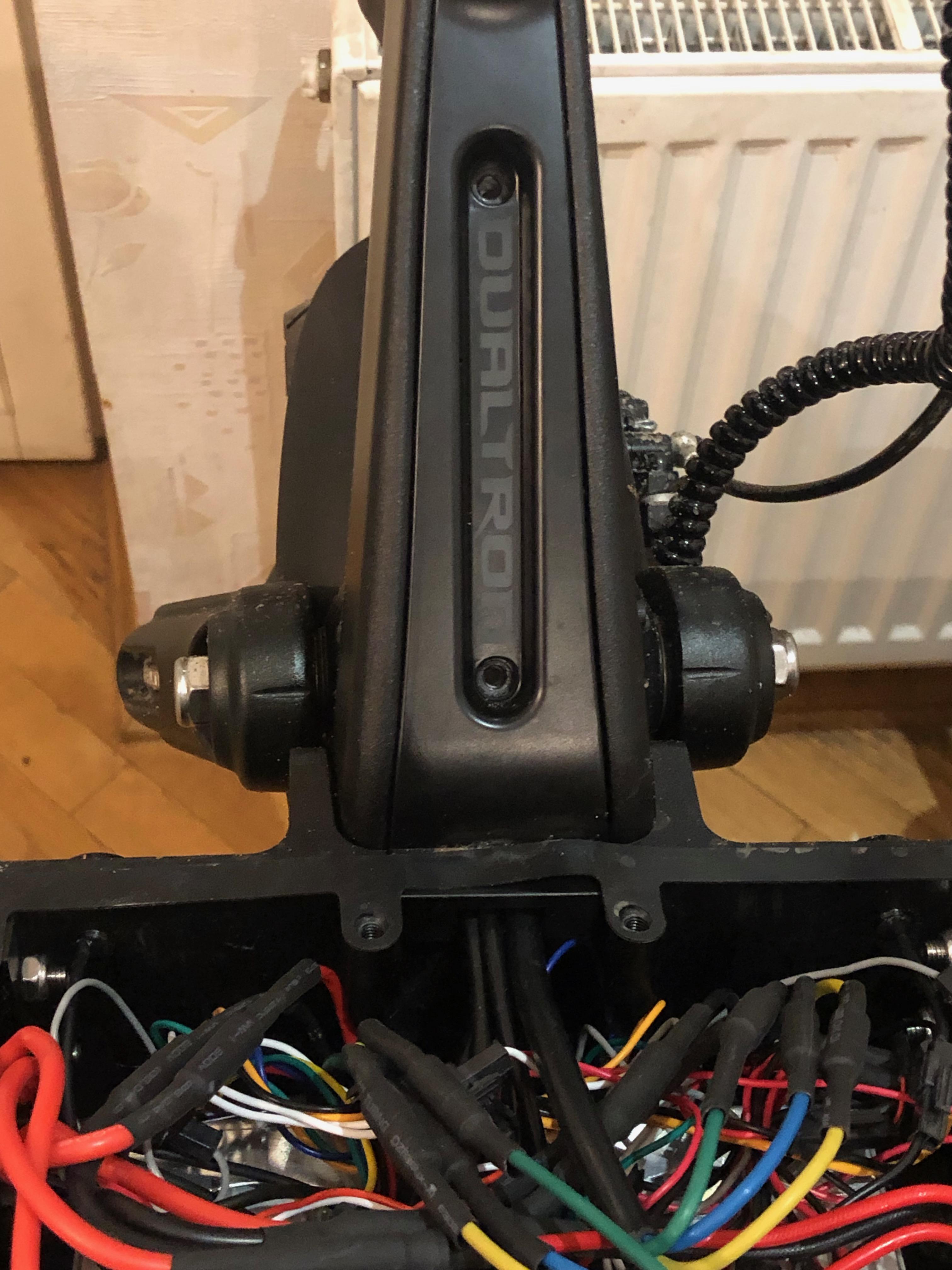

L'apprentissage continue et je commence a predre mes reperes mecanique ... comment retire t'on la piece "dualtron" au dessus du deck ? Faut il forcer par au dessus, par en dessous ou ca a pas d'importance ?
Il y a 12 heures, HTR a dit :
Hello
Il faut la tirer par le haut et elle vient toute seule.
