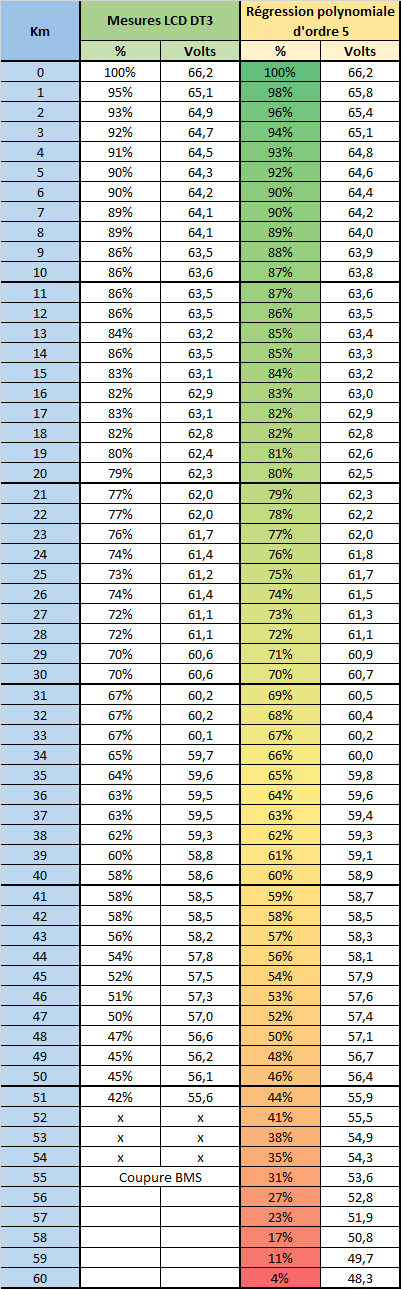

@RS1600 je prends connaissance de ton message, je me suis interrogé sur ma batterie de DT3 (je continue d'ailleurs) et j'ai voulu la pousser dans ses limites pour justement éviter par la suite ces zones critiques. Pour les éviter, il faut commencer par les identifier ?
Je constate une coupure de ma batterie vers 30% aussi avec une utilisation ultime c'est-à-dire très peu de sollicitation en courant. Cela semble être le lot de la plupart des batteries sur DUALTRON sauf quelques exceptions d'après ce que j'ai pu lire de certains ?
J'ajoute ci-dessous un relevé kilomètre par kilomètre avec le niveau de coupure de ma batterie. J'ai publié un message en ce sens ici https://www.espritroue.fr/topic/4525-dualtron-3/page/120/
Modifié par Mephisto

il y a 16 minutes, Mephisto a dit :
Maintenant j'ignore si sur la Thunder ça ce coupe... Apparemment non... ça va jusqu'à 0%.... Peux etre que sur la DT3, il y'a une sécurité pour pas décharger complètement sa batterie ..
