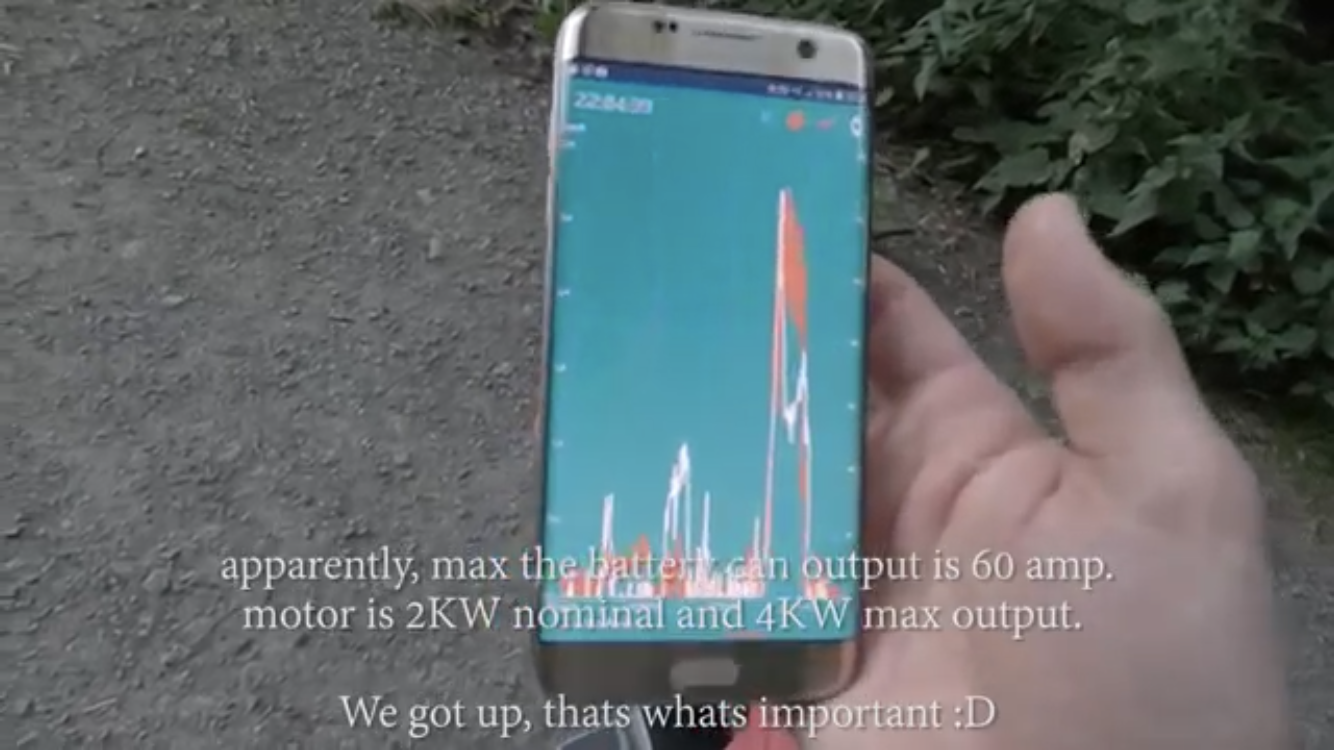

à 21 minutes, c’est typiquement le genre de côte que passe ma Mten3. et je peu faire un départ arrêté, elle ne bronche pas tant que la batterie a plus de 70%.
là, il a été obligé de prendre de l’élan avant d’attaquer la côte.
par ailleur, on voit sur son monitoring que le contrôleur à grave dépoté les watts. ( c’est pixelisé, mais à vu de nez par rapport à la graduation de l’échelle, il a dépassé les 5KW.  à noter que c’est la puissance émise par le controleur et non pas la puissance réel du moteur ( faut prendre en compte le rendement du moteur par rapport aux pertes en chaleur ( joules ) )
@Zenko si je vois la Z10 passer cette côte sans élan, je posts une photo de moi cul nu sur le forum.
il a le modèle 100V. il dit que la batterie peu débiter max 60A, ce qui nous donne un Pmax à 100x60 = 6KW, sachant que le moteur est donné pour une Pnominale à 2KW et crête à 4KW. en gros, le moteur a du grave générer de la chaleur ?

il y a 13 minutes, Stanor a dit :
par ailleur, on voit sur son monitoring que le contrôleur à grave dépoté les watts. ( c’est pixelisé, mais à vu de nez, il a dépassé les 5KW.  à noter que c’est la puissance émise par le controleur et non pas la puissance réel du moteur ( faut prendre en compte le rendement du moteur par rapport aux pertes en chaleur ( joules ) )
@Zenko si je vois la Z10 passer cette côte, je posts une photo de moi cul nu sur le forum.

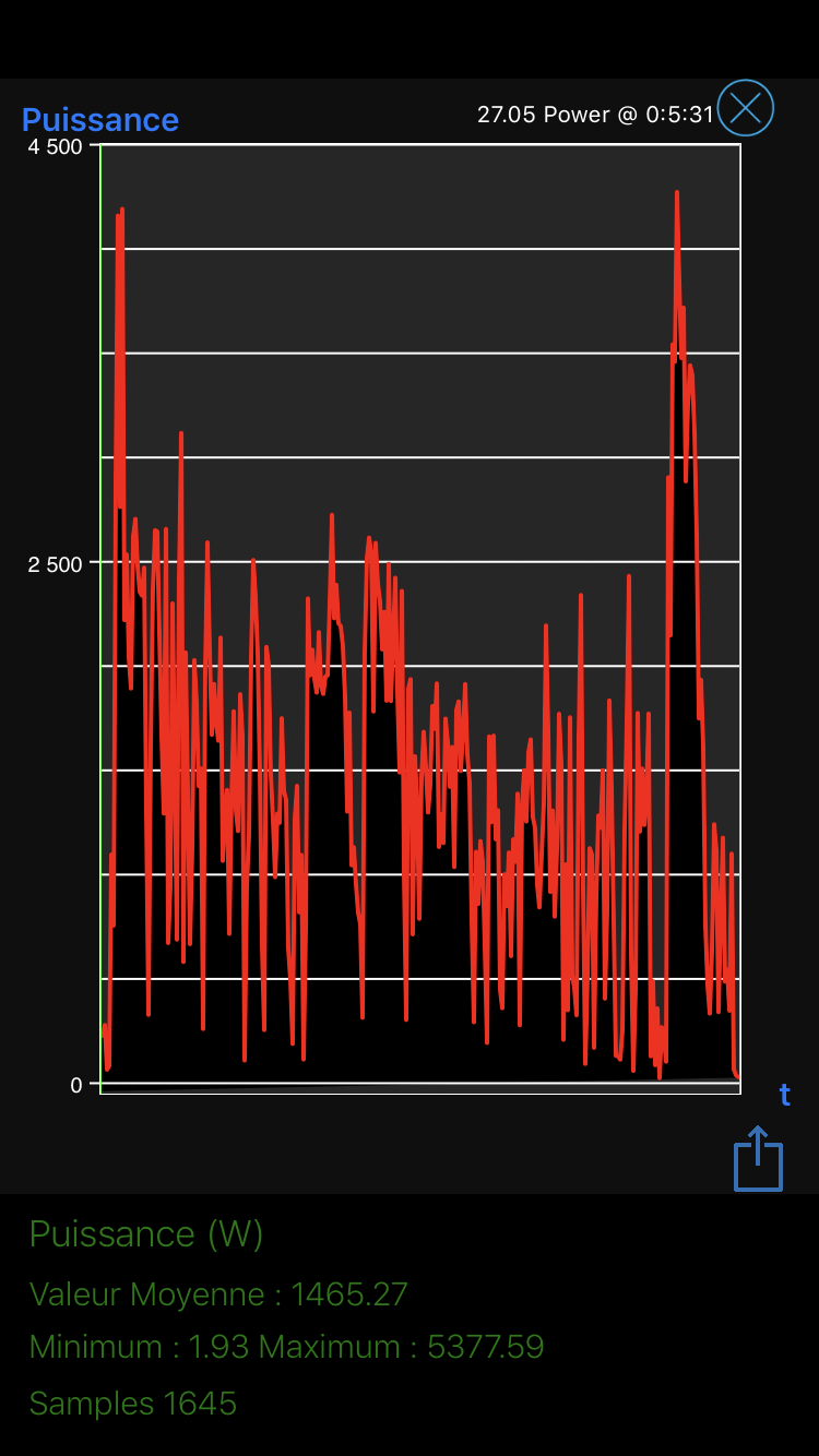

@Zenko testé uniquement sur une fraction de mon parcours, voila ce quelle se prend dans la gueule ma Mten3 en Watts pour un moteu de 800w nominal :/ :
( malgré le refroidissement actif, ça grimpe au niveau température )
alors imagine ce quelle doit cracher en chaleur la MSuperX avec ses 6KW :D
Modifié par Stanor
