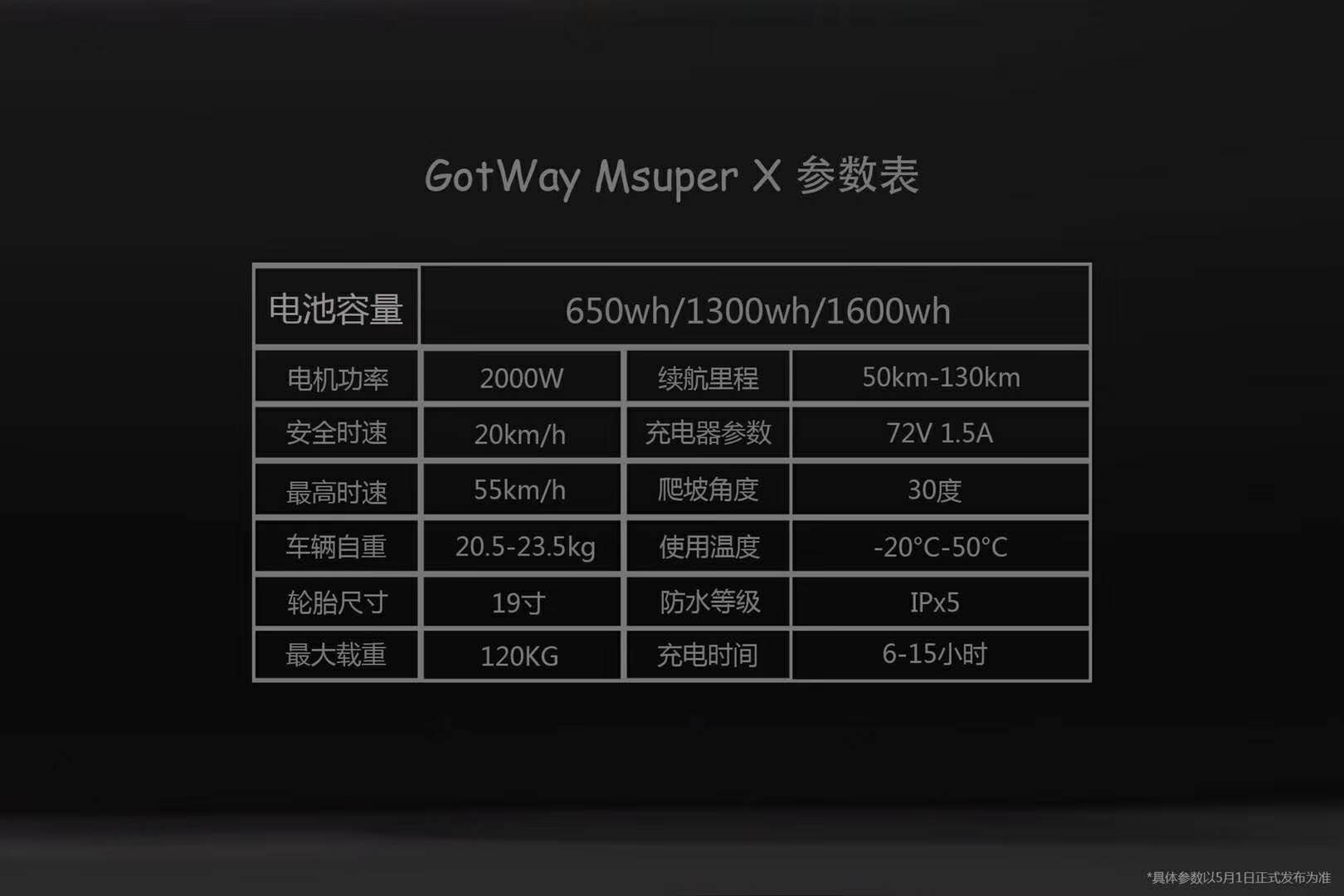

Des petites données chinoises :
Première fois que je vois un indice IP sur une GW!
IPX5 : Protégé contre les jets d'eau de toutes directions à la lance (buse de 6,3 mm, distance 2,5 à 3 m, débit 12,5 l/min ±5 %).
Je crois avoir vu ds les specs qu'il y a un signal sonore pour prévenir d'un problème sur les diodes à effet Hall. D'ici que le soft d'interface nous offre un check-up complet de la roue avant le demarrage, nous aurions un sans-faute ! D'autant que je n'ai pas vu beaucoup de problèmes au niveau de ces diodes, mais surtout des mosfets qui chauffent et claquent, des soudures pourries, des axes trop faibles, des clavettes mal posées. Soit essentiellement des problèmes de qualité. Enfin pris en charge chez Gotway ?
