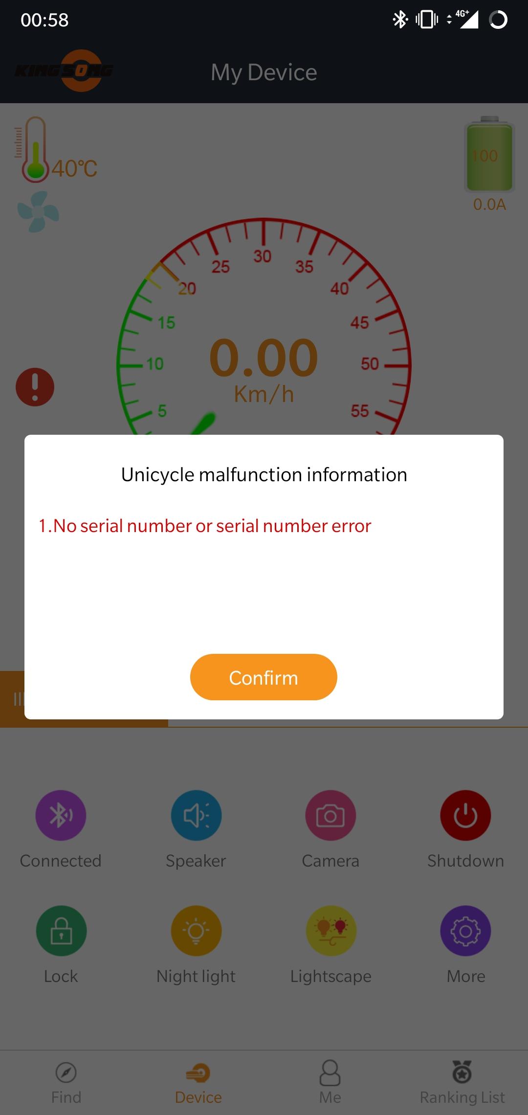

Bonjour à tous, je viens de faire la nouvelle mise à jour de la roue, et depuis ce moment, cette dernière n'est plus utilisable, elle s'allume mais le système gyroscopique ne fonctionne plus. J'ai sur l'application ce message d'erreur.
Ce soucis est-il déjà arrivé à quelqu'un ? Je précise que la roue à été acheter sur Ali express, mais de la à ce qu'elle soit bloquer par Kingsong.

Les roues kingsong semblent perdre parfois leur numéro de série. Il faut contacter ton vendeur pour qu’il t’indique comment en flasher un autre.

Salut Louis. En fait depuis le 1.09 la roue check automatiquement le numéro de serie avec la version firmware. Apparemment certaines séries (qui ont eu le problème de blocage) doivent avoir un firmware spécifique à leur série. Étrange cependant que l’app ai téléchargé le mauvais firmware. Rien d’alarmant ne t en fait pas, il faudrait juste faire une mise à jour. Tu as essayé le recalibrage du trolley? Il disent que lors des problèmes gyroscopique il faut le recalibrer. Sait on jamais...

C'est une explication difficile à avaler. J'ai parfois évoqué la relative incompétence des softeux KS, mais là, j'ai presque envie de les défendre. Il y a un phénomène désagréable : le vol d'identité. En clair, un autre client a utilisé le même numéro, ce qui peut conduire au blacklistage. C'est une hypothèse, mais c'est une réalité pour d'autres roues, des phrases du style "si le numéro ne marche pas, essaye un numéro qui ressemble...". Il y a plusieurs conneries de ce genre sur ce forum. :cartonrouge:
Quant à changer le numéro, je doute que ce soit possible sans passer par la liaison JTAG. Je suis inquiet pour ton problème, @Louis75 , tiens nous au courant, stp...

firmware 1.10 dispo à l'instant, il rétabli la calibration manuelle. Par contre arrêtez de faire peur à @Louis75, sa roue est neuve, ce n'est pas parce qu'elle n'est pas passé par un revendeur français qu'elle est susceptible d'être blacklisté ou je ne sais quoi. elles viennent toute de la même chaine de montage. dans le changelog du firmware 1.09 il était explicitement ecrit que la roue check l'adéquation du numéro de série avec la version du firmware. Il s'agit juste d'un bug, KS a du fournir le mauvais firmware par rapport à son numéro de série et la roue se met en donc sécurité, je suis quasiment sur qu'avec la mise à jour tout rentrera dans l'ordre.
Si tu n'arrives pas à faire la MAJ, Gyroroueshop peut via son app ingénieur, flasher et réinstaller le firmware, cependant ce ne sera pas gratuit dans ton cas du coup.

La solution a été d'utiliser une application de maintenance pour réinitialiser la roue avec un nouveau numéro de série (appli et n° fournis par le vendeur Ali).
