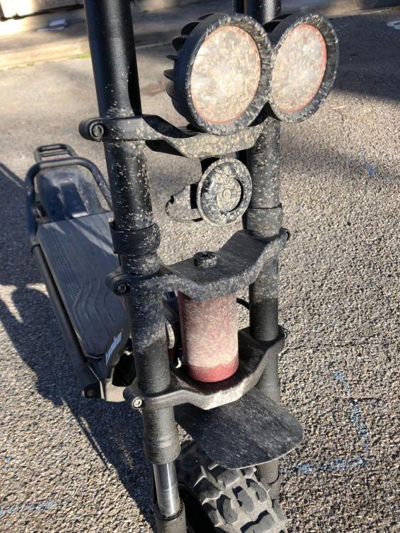

  • Bonsoir à tous, je passe en coup de vent mais j'ai vite fait la vidéo pour les suspensions. Bon je reconnais j'aurai pu la nettoyer et enlever l'huile sur la fourche mais bon cela vous donne

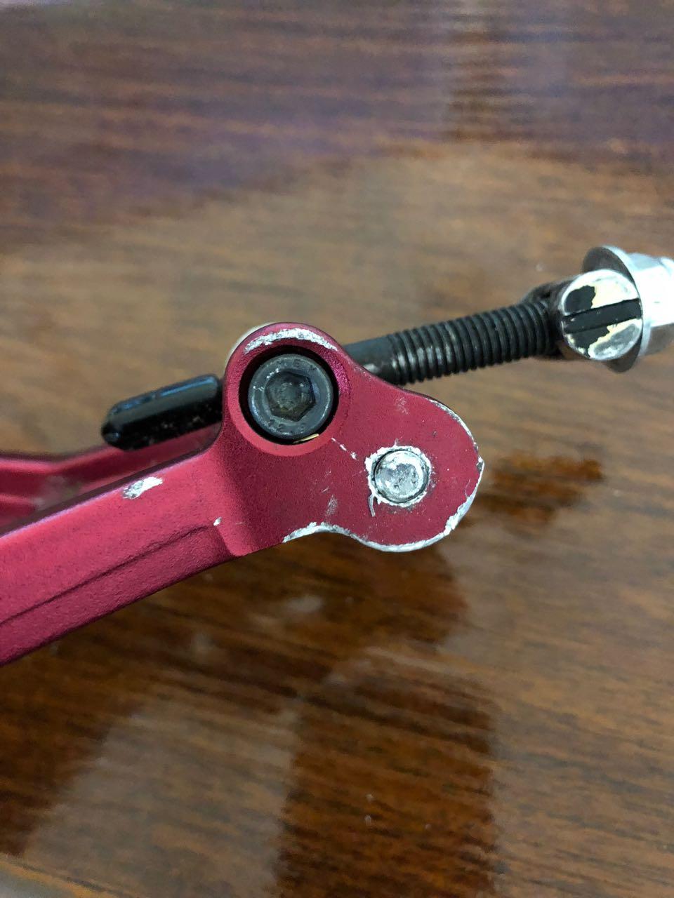

Bon ben je vais ajouter ma pierre à l'édifice des bricolages Kaabo : suite à un jeu avant arrière j'ai pu constater que la vis de droite avait encore cassé ... donc j'en suis à ma 2ème, aucun de vous n'a ce problème ? en plus à enlever c'est chiant ...
Je vois pas comment renforcer cela : le frein filet ne tient pas, on ne peut pas mettre de tige filetée, donc à part revisser tous les 50-100km je ne vois pas.

Essaie de te trouver un vrai quincaillier et demande lui ta vis en acier 12.9 HR.
Évite l'inox c'est plus fragile.

Ah aussi j'ai oublié de vous dire, pour le garde-boue avant je suis en train de chercher une plaque de caoutchouc de 3mm d'épaisseur pour amélioré le garde boue avant. J'ai piqué l'idée a un autre utilisateur de notre wolf warrior. J'ai discuté avec lui et il en est ravis. Pour l'arrière, j'ai un colègue qui gère l'impression 3D et qui a gentiment proposé de me donné un coup de main, suis en train de réfléchir a ce que je pourrais faire pour que ça soit pas trop moche et que ça resiste bien aux choc et vibrations. Si vous avez des idées, n'hésitez pas à les partager :)

Il y a 4 heures, S3RG3I a dit :
C'est noté, merci de l'info Chef
Vais trouver ça :)
