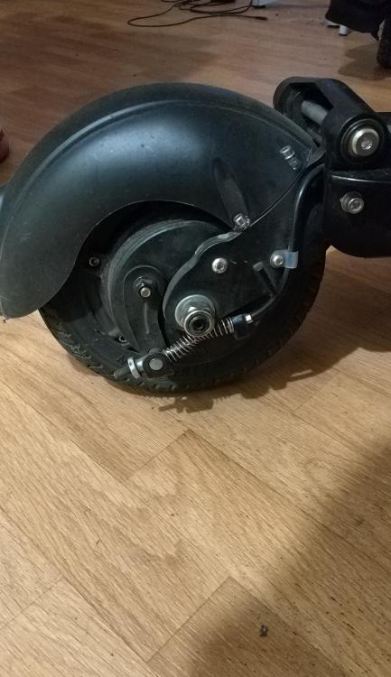

Freinage : arrière mécanique à tambour et électrique régénératif

- Autre point très important, le freinage. C'est le point noir de cette trottinette. Ca freine trop brutalement, et part en glissade du pneu arriere.
Je vous conseille vivement d'installer un frein à l'avant en complément. Voici 2 tutos pour installer un frein avant  :
https://www.espritroue.fr/topic/8347-tuto-montage-roue-avant-pleine-avec-frein-tambour-pour-mini-4/
https://www.espritroue.fr/topic/8483-tuto-montage-roue-avant-gonflable-avec-frein-tambour-pour-mini-4/

Problème de freinage mécanique :
- Vérifier si l'appui sur la poignée de frein fait bouger le frein arrière dès le début de la course, si non, réduire la course du câble avec la molette du haut ou la vis du bas.
- Vérifier que le câble n'est pas abimé.
- Mettre quelques goute d'huile en haut et attendre qu'une goutte sorte en bas. Essuyer.
- Il est possible d'ajouter un ressort (achat quincaillerie) pour faciliter le retour de la gâchette : https://www.espritroue.fr/uploads/monthly_2018_11/15436000607426063864575012572406.thumb.jpg.bcb70742619d888bcf42f71970e8b0fd.jpg

Bruit de frottement à l’arrière :
Il s'agit le plus souvent du tambour qui reste un peu collé. Essayer quelques freinages fort pour le faire revenir en place.

ajout section Entretien / Bruit de roulement
