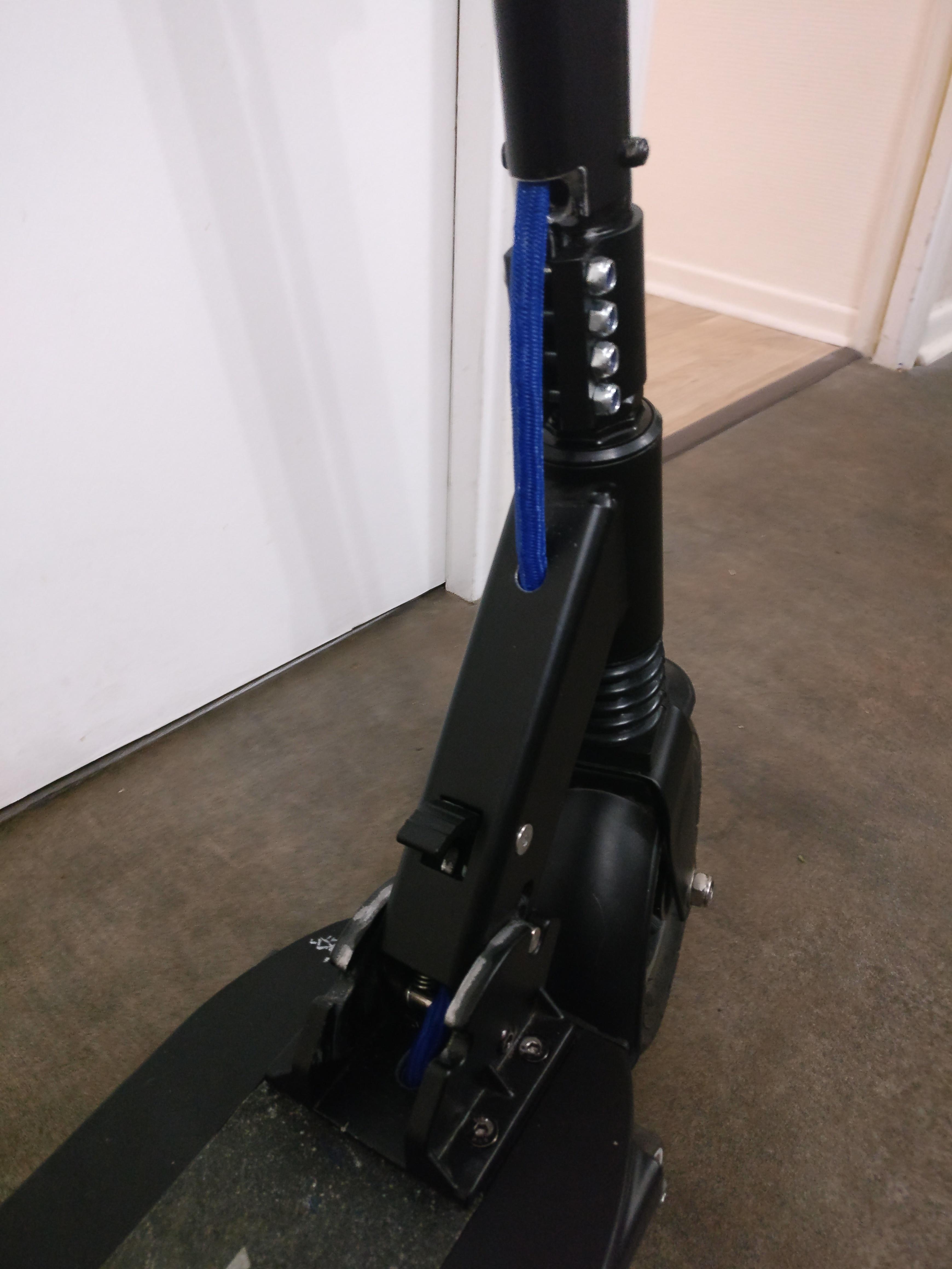

Sur Aliexpress € 98,20 | 10 pouce Électrique Scooter Moteur Roues Absorption Des Chocs Fourche Modifié Roue Avant Ensemble Double Amortisseur Scooter Accessoires
https://s.click.aliexpress.com/e/WgzgdIY
Ainsi que la roue.
Il y aura d'autres modifications bientôt.
à l’instant, S3RG3I a dit :
Ainsi que la roue.
oui en fouillant j'ai vu tes posts.ce qui m’étonne c'est que tu l'ai bloqué,  avec 4 ressorts il faut le faire tu devais rouler vite ? Non
L'un des écrous borgnes c'est fait la malle en roulant !!!
Après, niveau freinage ça freine sec!!! Et les ressorts sont faiblards.
Après j'ai commandé des ressorts plus costauds.
Après, il est prévu l'adaptation d'une suspension arrière de dualtron raptor avec un moteur 1000w en 200x90 avec frein à disque, colonne de direction et guidon carbone et frein hydraulique !!!

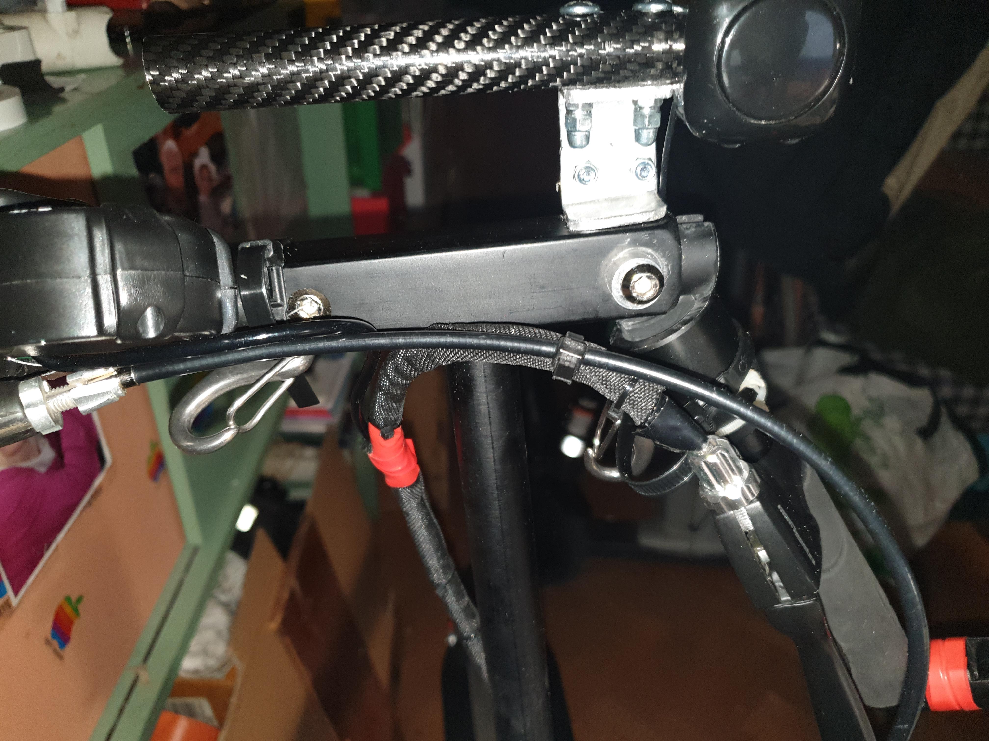

Sur celle-ci, je me suis contenté de refaire le passage de câbles (passage dans les tubes) :
@Crypto83  bien le passage de cable je retient l'idée.....le pliage n'est pas géné ?

Il y a 1 heure, sevy13 a dit :
Non, mais ça implique d'usiner la pièce en alu dans le deck (celle "autour" du contrôleur) pour laisser passer les cables), 5 min avec une disqueuse.
Ce qui a pris du temps c'est que j'ai coupé tous les câbles pour les faire passer dans la gaine tressée, les connecteurs ne rentraient pas. Et la gaine permet de protéger des cisaillements.
il y a 30 minutes, Crypto83 a dit :
Je retiens l'idée car cet espèce de câble sur le côté, c'est moche et on risque de l'accrocher. Je pense que je vais faire comme toi, le résultat me plait vraiment et avec des précautions, tel que tu le mentionnes, c'est parfaitement gérable ?
Merci aussi pour cette bonne idée !!!

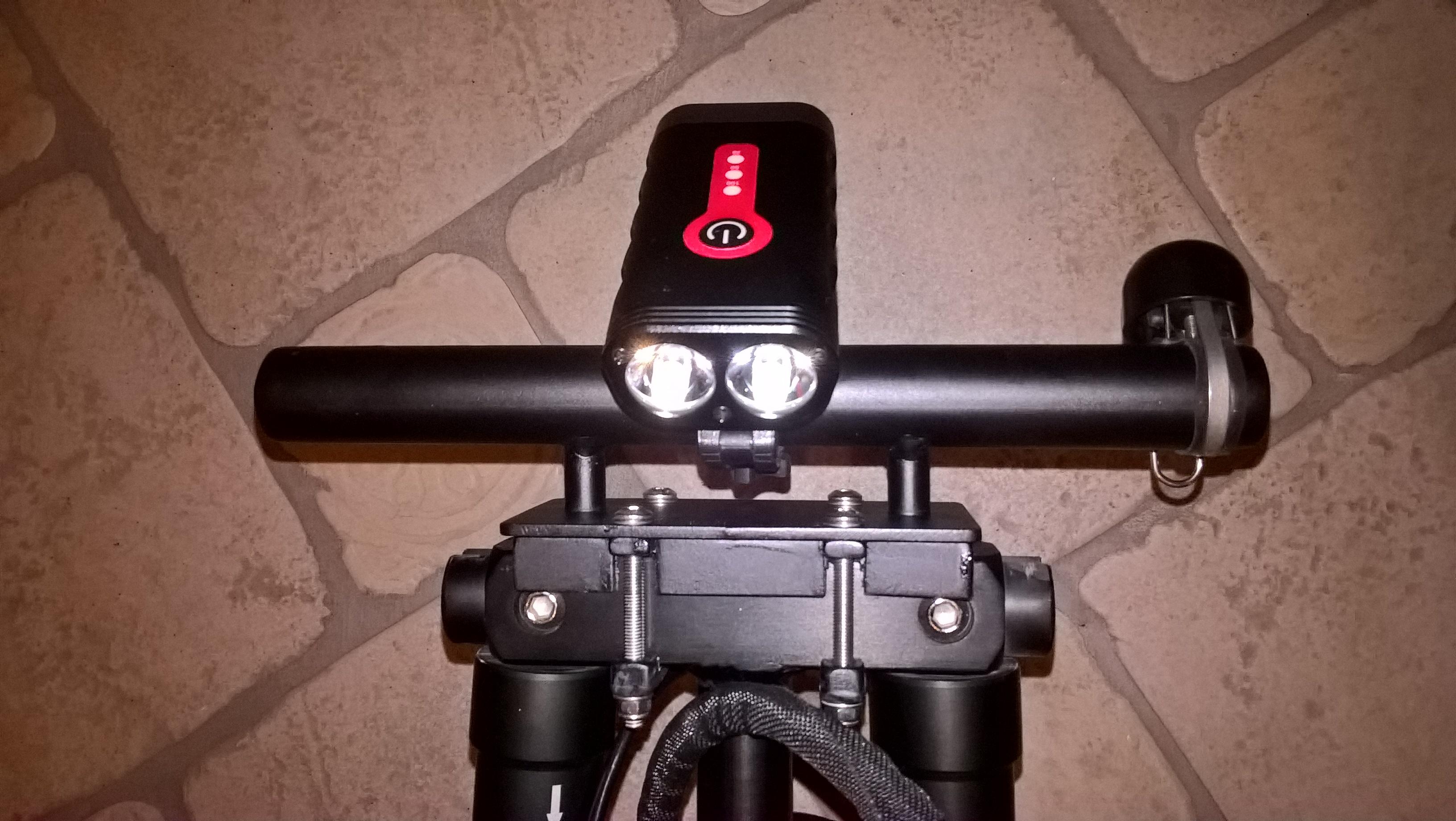

Excellent montage ... ma question est toute autre ... Une appréciation sur la torche que tu as fixée dessus ? Je l'ai repérée sur Aliexpress (parmis mille autres) et j'hésite un peu :D
il y a 59 minutes, Smaugie a dit :
Salut !
Merci pour ton appréciation, j'ai eu du mal pour tout ajuster et faire en sorte que la fixation soit la moins invasive possible ? Evidemment le tube prend une certaine largeur notamment pour permettre l'accès à la sonnette sans devoir retirer la main du guidon. La taille actuelle est la bonne, je ferai de nouvelles photo ce WE pour permettre de mieux mesurer la forme sous plusieurs angles.
S'agissant de la lampe, je l'ai achetée chez WEEBOT, le lien est le suivant : https://www.wee-bot.com/collections/accessoires-trottinette-electrique/products/lampe-avant-support-guidon-1800-lumens
Le système de fixation reçu avec la lampe n'est pas top, celui qui était proposé dernièrement semblait meilleur. Le produit semble d'ailleurs épuisé en revanche en terme de luminosité c'est pas mal. A plein puissance on voit plutôt bien dans la nuit, le max est à 800 lumens ! J'en possède une seconde que j'avais prévu d'installer sur ma DT3 actuellement chez funtrott, je vais finalement l'utiliser en double avec celle-ci pour un total de 2 X 800 lumens car je fais installer 2 lampes de 1000 lumens chacune sur la DT3 !
Effectivement il existe plein de modèle et j'ai beaucoup hésité également, je suis satisfait par ce modèle en faisant abstraction de la fixation ? Je pense fabriquer une autre fixation et je remplacerai l'actuelle. Il me faut faire les plans et ensuite passer à la réalisation ?
Voila le support de mon cru  moins invasif et plus discret, il faut juste peindre la patte, le tube fait 20mm de diametre x 19 mm de long et est à 40mm du guidon
c'est juste un réalisation rapide  sur une idée
Correction ce proto empêche la fermeture du guidon ce sera corrigé dans la prochaine mouture
voila la correction
Modifié par sevy13
modification du proto
je complete l'extension de guidon par une  vidéo  cette patte est faite à partir d'une barre de  profilé alu de 2,5x30 x1000 mmm chez casto ou autre)
le guidon peut se plier et elle est peu invasive avec la peinture noire elle se verra plus

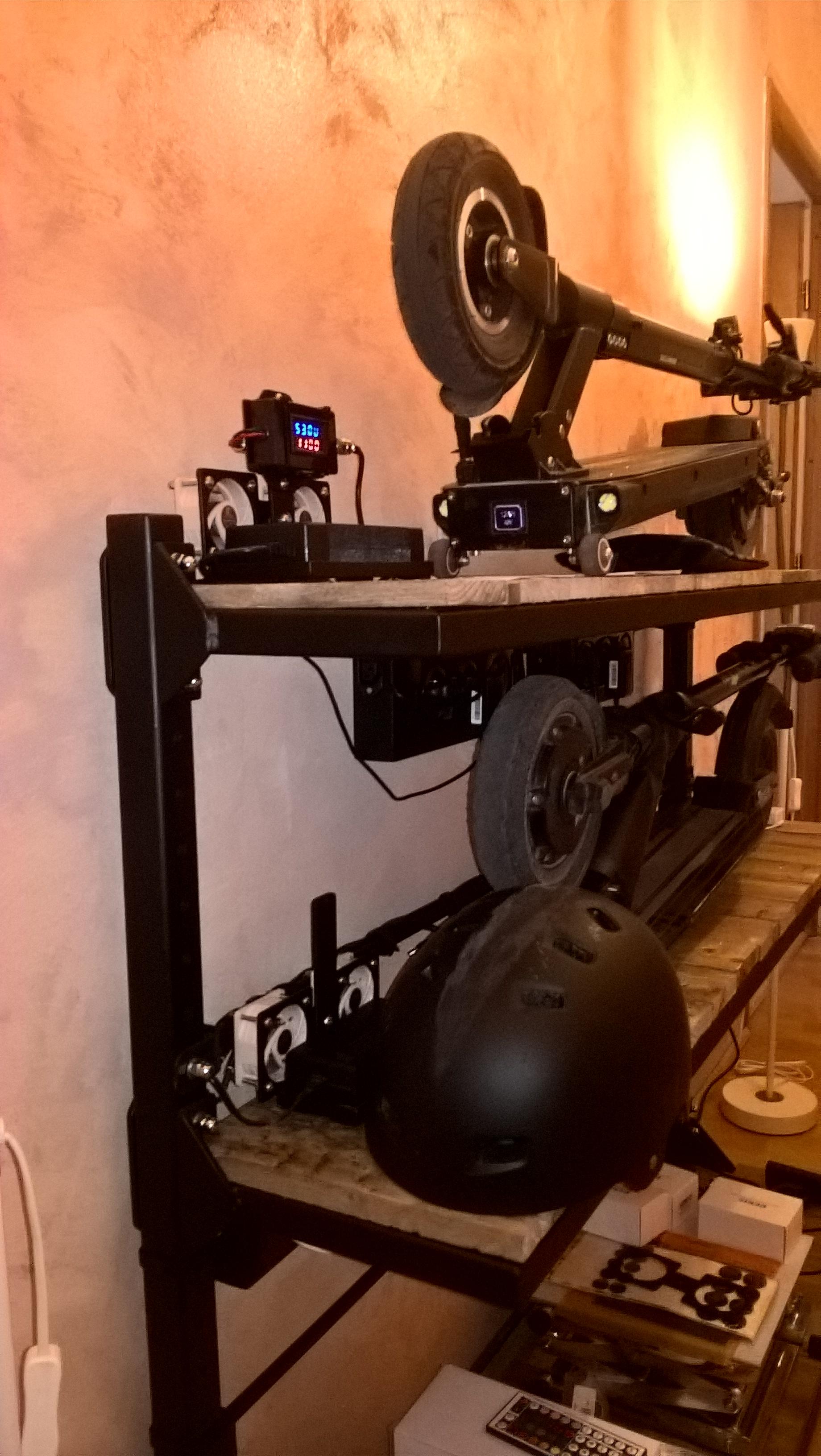

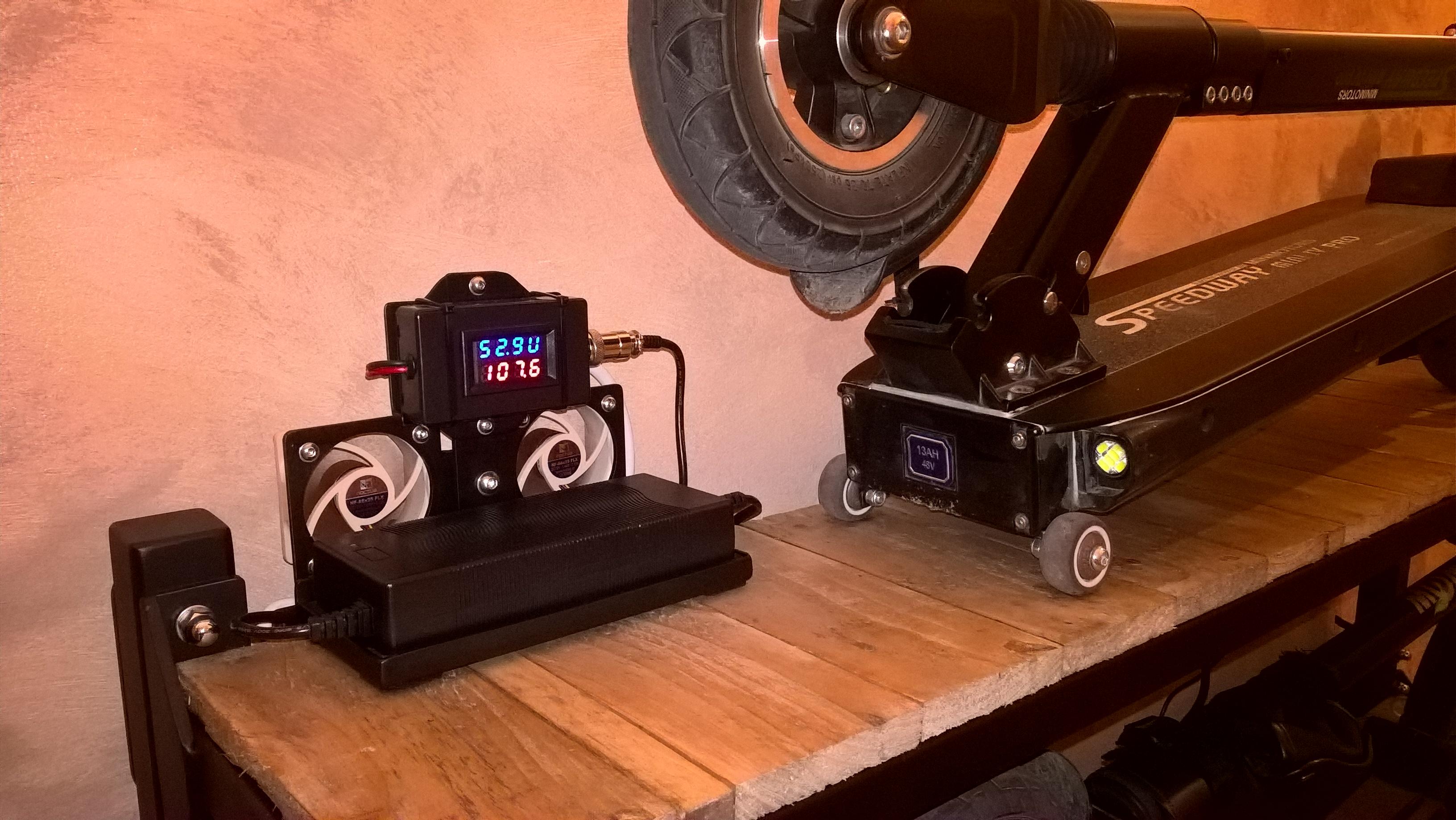

Une idée pour cette trottinette mais également pour les autres. Un support de chargeur associé à un charge doctor et un système de ventilation pour éviter une surchauffe notamment en plein été. De même un dispositif pour ranger les trottinettes sous forme empilée, réalisations faites maison ?
Modifié par Mephisto
Ajout des photos
