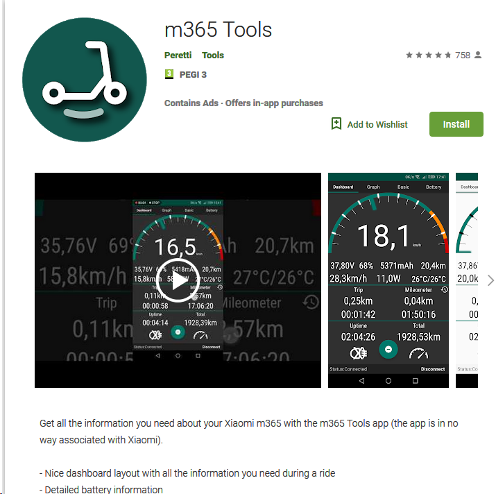

j'ai essayé m365tools et l'appli a exigé l'autorisation de position + que le gps soit activé du coup, je me suis dit que ça devait pareil pour Mi home
et bingo, ça marche !
