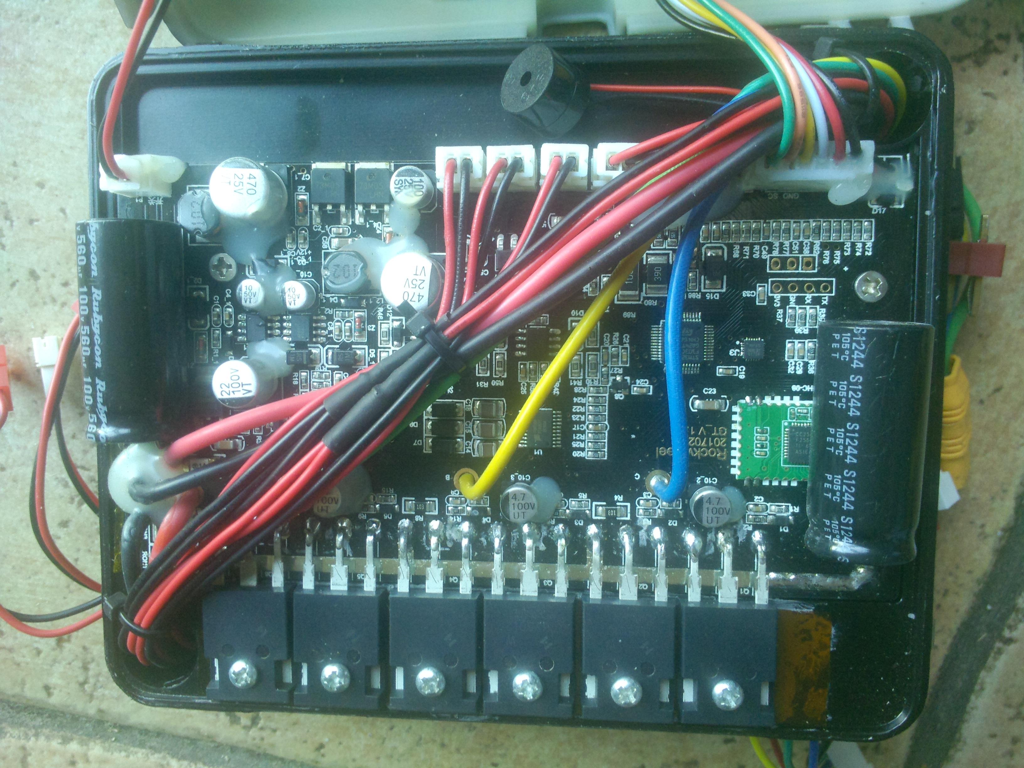

Edit: par curiosité, pourrai tu afficher des photos de la carte mère si jamais tu la démontes?. Merci

@minch petite ballade, j'avais fait  5 kms autour de 20km/h (terrain plat - charge 90 pour cent) sans aucune anomalie, aucun bip. Puis je suis rentré dans un parc que je ne connaissais pas (10km/h) puis virage sec , la roue tombe dans l'herbe, je la ramasse, elle est eteinte, je la rallume, elle ne tenait plus droite ,  je sent le plastique brûlé et... tout s'eteint (definitivement). @Techos78, 5 kms avec gyroroue hs c'est galère alors heureusement pour moi, le pneu tournait librement. @Scrounch, j'ai démonté la gt16, un fils cote pcb qui relie la batterie ne tenait plus et ce cable semblait mou par rapport au fils opposé sur la deuxieme batterie - je l‘ai ressoude mais ca ne fonctionne pas ( ne fait rien). Rien vu d'anormal sur la carte controleur. J'ai donc contacté Yi Chen. A suivre.

Salut, quand j'avais démonté la carte mère, de côté rien de visible mais une fois dévissée, les degats etaient visibles du côté soudures!
Si tu la renvois, pense à enlever le refroidisseur et le pont pour les batteries, car il la renvoie c'est nue!

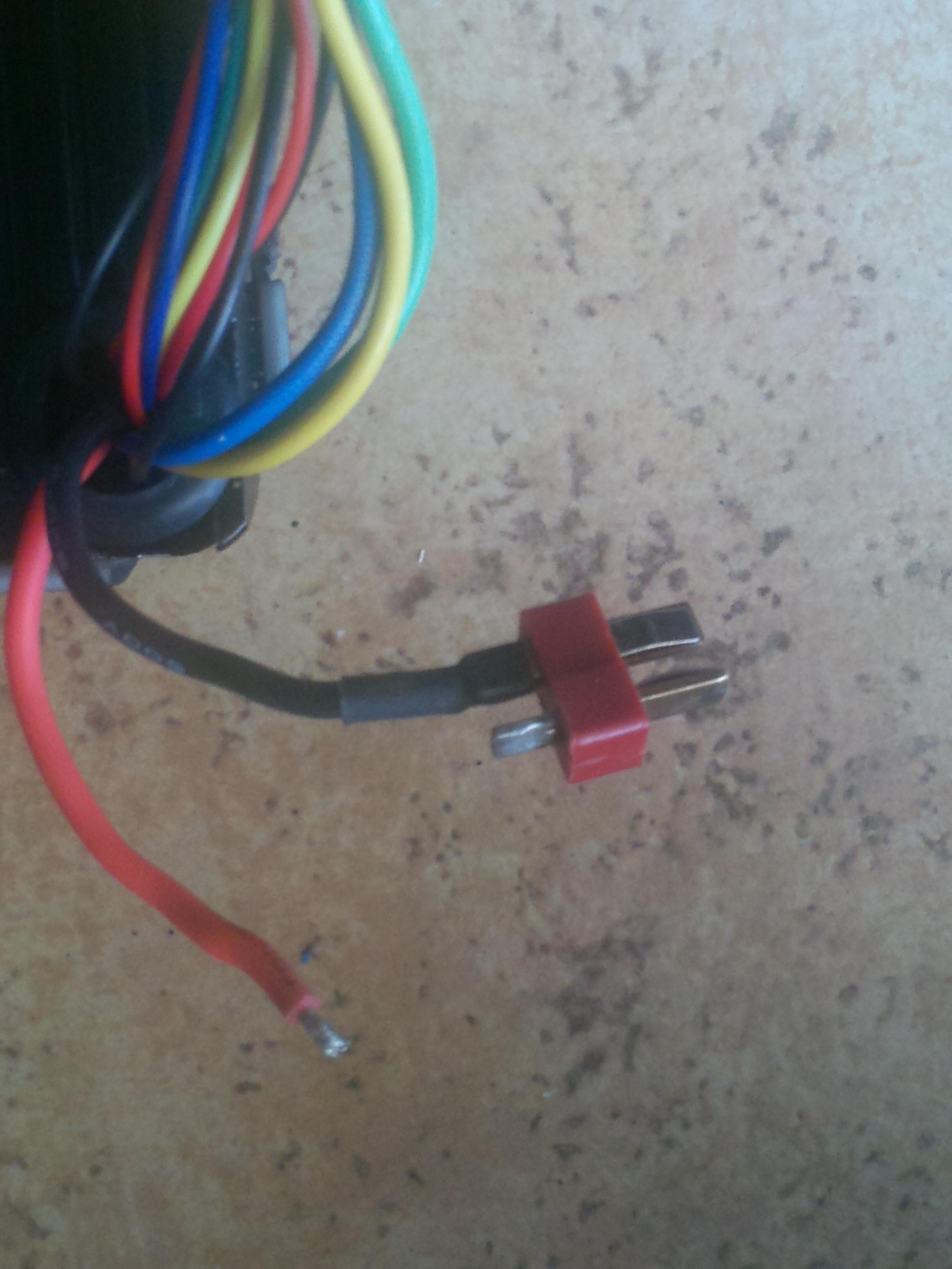

Merci pour l'info @Scrounch,  par contre pour le harness j'aimerai bien qu' 'ils m'envoie le harness avec le connecteur vers batterie (voir photo ) car ce fils est beaucoup plus mou que celui de l'autre côté. Et J'ai bien senti du plastique brûler et je me dit que ce harness à du en prendre un coup.  Ma gt16 avait 250kms au compteur.  J'ai déjà fait changer le trolley car hs et maintenant la carte.

Cette fiche fait partie de la carte mère, avec une nouvelle tu en auras une en bon état !
250 kms! C'est pas beaucoup !!! Je vois qu'entre les pattes des mosfets il y a des traces des residus de soudures, j'en avais aussi sur celle en retour, avant de la vernir je les ai enlevés soigneusement. Je ne sais pas si ils pouvaient causer des degats mais dans le doute!

C'est bizarre sur ta photo ta carte n'a pas l'air cramée ! Tu devrais consulter un expert (y'en a quelques uns sur ce Forum) avant de la renvoyer car ca risque de prendre des plombes sinon....

A mon avis , ma panne mauvaise fixation du câble sur le connecteur (voir photo ci dessus) qui a court circuité ma carte mere. Mon conseil : si votre gt 16 s'éteint complétement  d'elle même : surtout ne la rallumez  pas.  Mais ouvrez  la gt16 sur les 2 flans et vérifiez la solidité  de tous les connecteurs (derrière les 2 trappes rectangulaires en carton).
