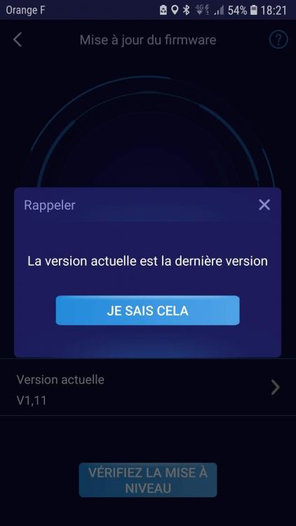

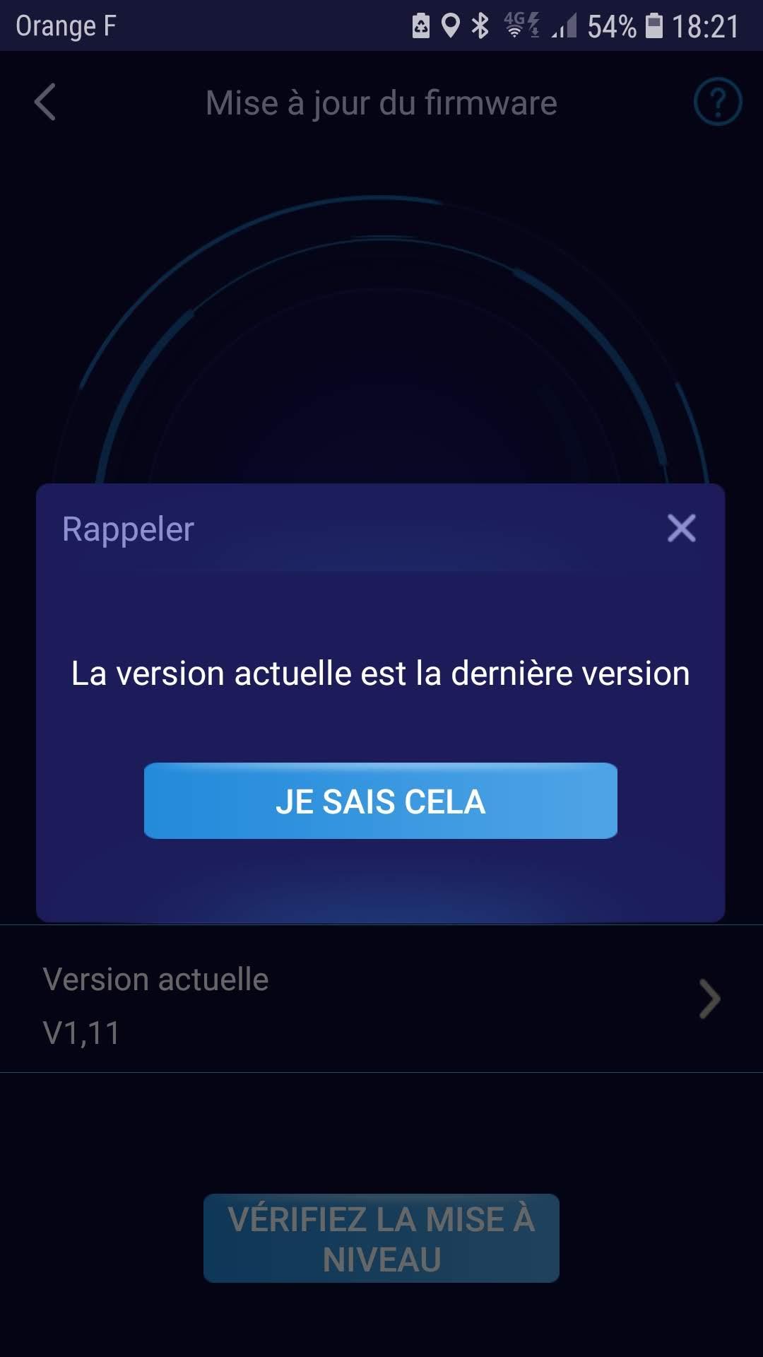

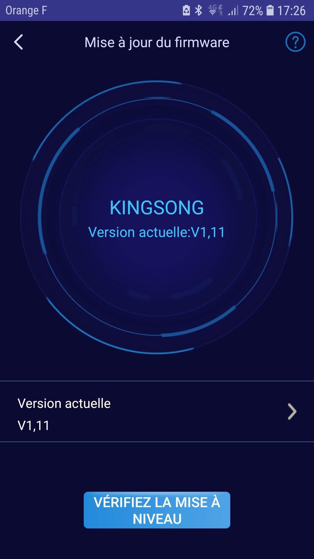

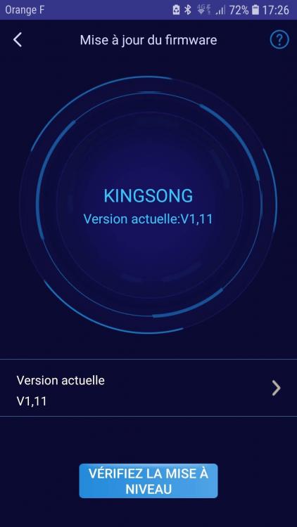

Voici le message que je vais dans "mise a jour du firmware"
Donc je ne peux pas avoir la version 1.13
Le 19/08/2019 à 18:26, Philibert a dit :
J'ai exactement le même problème. J'ai installé l'app 3.1.4, le bouton de confirmation des vitesse est inactif et la roue prétend que le FW 1.11 est le dernier.
Quelqu'un a la solution?
