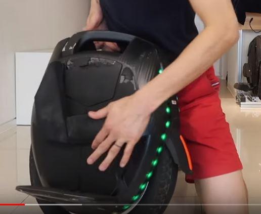

@Techos78 pardon pour la questions bête : si j'arrive en vitesse nul dans une montée parce que je ne me penche pas assez, ou si je freine pour rouler trèèèèèèès doucement, limite à l'arrêt dans une grosse descente, La roue chauffe et ça craint rien pour ses offset ? sachant que mon contexte est à 70% off road, que je débute donc encore bien hésitant, je suis souvent au grand ralenti entre les racines et autres cailloux... et ça monte ou descend tout le temps !
Juste pour info, on dit mosfet, c'est un transistor à effet de champ (field effect transistot) que l'on utilise comme un interrupteur, sa résistance passe de quelques milliOhms à quelques GigaOhms selon la tension que l'on applique sur son électrode de commande.
J'ai vu 3 vidéos de grillage de mosfets, et c'était lors du démarrage (roue en butée sur une branche, ou dans une ornière...). C'est pour cela que je préconise de ne pas être brutal à vitesse nulle. Cela me paraît logique. Mais en roulant, no problemo, ta roue est une bête de course qui ne nécessite pas de précaution particulière (sauf, comme toutes les roues, ne pas prendre une grande descente batterie pleine). Un exemple de ce qu'il ne faut pas faire : un wheeler transportait sa roue verticalement coincée entre les sièges à l'arrière de sa voiture, et pour qu'elle tienne mieux, il l'a mise en route. A l'arrivée, la roue était cramée. Eh oui, comme la roue se cale sur la verticale apparente, elle essaye de se déplacer à chaque virage ou accélération.
Pour ce qui concerne la Z10, il y a quand même une fragilité étonnante, le pilote était lourd mais pas trop agressif. Non, Gotway n'est pas aussi fragile, on peut s'amuser à penduler en souplesse, en jetant un coup d’œil sur la température (appli), pour éviter de (trop) dépasser 50°C.
Démonstration de la technique du pendule :
