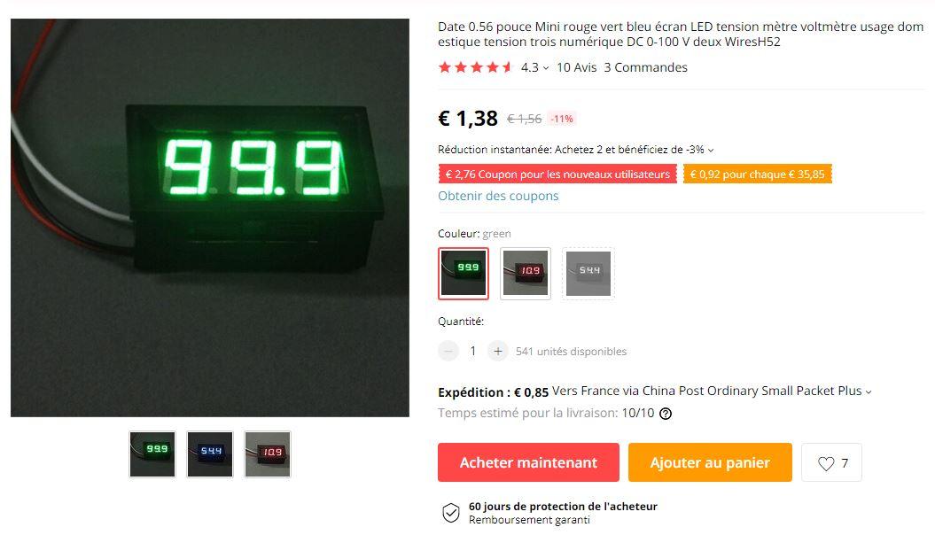

Et si on a la flemme de graduer le potard, on peut toujours ajouter un voltmètre, par exemple : Aliexpress
Bon, je reste méfiant sur ce modèle dont les specs disent qu'il s'auto-alimente en deux fils, mais dont la photo montre un 3ième fil.
Mais le risque financier n'est pas scandaleux...
C'est presque incroyable pour moi: un voltmètre à moins de 2€! Je crois bien que vais en acheter une paire pour faire joujou (contrôler la tension de batterie dans la voiture, par exemple!) ?
