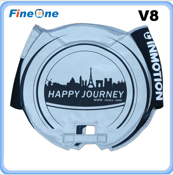

Quelqu'un a déjà entendu parler des pièces de rechange pour la V8 ? Car la coque et les pédales prennent cher à chaque chute.
J'ai commandé une housse qui devrait arriver sous peu (mais qui cachera les leds sur les cotés :( )
J'ai commandé une housse qui devrait arriver sous peu (mais qui cachera les leds sur les cotés [emoji20] )
Apparemment, c'est dans plus d'un mois quand même. Elle a le temps d'être abîmée.
Non je l'ai commandée il y a 10 jours, elle devrait arriver cette semaine.
Tu l'as commandée sur Aliexpress ?
@Bolton en attendant tu peux utiliser un top souri décathlon pour protéger ta roue. Ça ne protège pas les pédales, mais c'est bien pour la coque. Et bientot tu ne tombera plus...

Les protections 9bot S2 ne sont pas du tout compatibles ?
original-couverture-de-protection-pour-n
