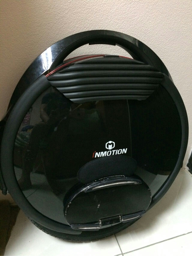

POur moi, la vis que l'on voit en photo sert juste à empêcher l'axe qui retient le repose pied de sortir. Ca peut arriver avec les vibrations quand tu roules. En serrant cette vis, le repose pied tient par frottement, il est plus difficile à abaisser mais ce n'est pas comme ça qu'il est censé tenir à la verticale.
Le repose pied tient à la verticale grâce à  2 aimants. 1 aimant dans le repose pied, l'autre dans la coque qui recouvre la roue. Si l'un des 2 aimants est manquant, le repose ne tient plus à la verticale. Pour vérifier, utilise un aimant pour localiser la position exacte des aimants du côté où le repose pied tient bien à la verticale. Puis tu fais de même de l'autre côté.

Il y a 5 heures, HIPPO a dit :
Je crois pas trop à cette histoire d'aimant, car quand je manipule ma pedale "saine", il y a juste une résistance à la mobilisation completement lineaire (et d'ailleurs la pedale tiens aussi bien en version couchée que à 30 ou 90°). Et de l'autre coté, là ou j'ai perdu la vis, l'axe est donc libre et ma pedale flotte totalement.
Enfin je pourrais vous en dire plus quand je mettrais la main sur une de ces vis.
@kaa999 Je me trompe peut-être, mais je suis assez d'accord avec toi... En tout cas sur ma V5 c'était clairement ça le problème (et la solution)

Pour les vis, Urban360 m'indique cette reference :
Citation
Il n'envoie pas ici mais je vais essayer de trouver ca sur place dans un magasin spécialisé
edit: je sais pas si ca s'appelle des vis btr du coup. Vis sans tete M6 : est ce la seule dénomination à votre avis? J'irai chercher demain (ainsi qu'une clé pour les serrer)
