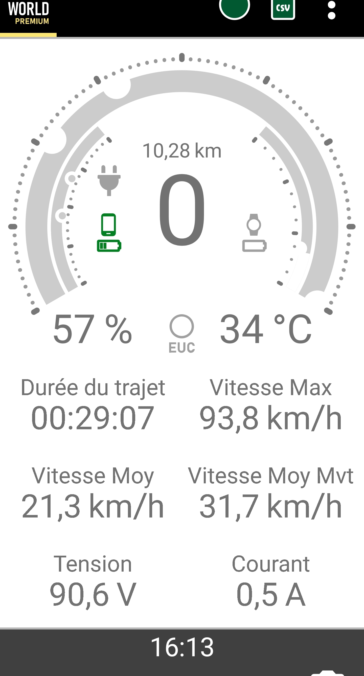

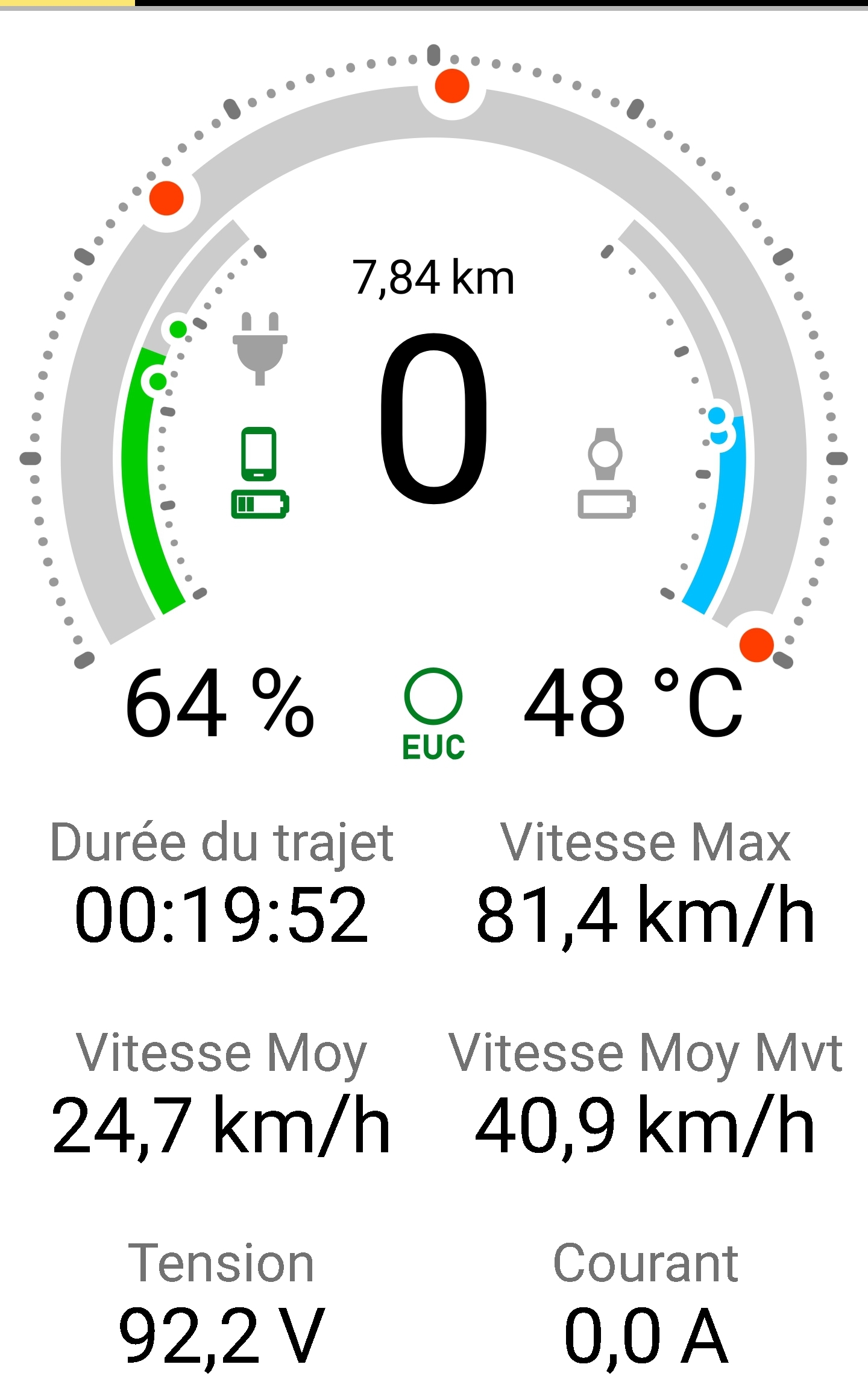

Petite après midi tests vitesse sur piste privée ( avec différents véhicules motos trottinettes et roues (aérodrome) dans le Beaujolais avec en fin d'après  midi petite dégustation :)
Après des pointes de vitesses inavouables en motos au tour des petits engins électriques
Je passe sur les grosses trottinettes présentes pour arriver à  la Sherman
En sécurité maximum,  blouson moto piste cuir double dorsale et tout le reste plus casque intégral et même un pompier pilote dans la bande , trousse de premiers secours défibrillateur et plus ...
Voici le petit souci et incompréhension avec la lecture Euc-World
Après plusieurs passages entre 77 et 86 km/h Vitesses validées avec un autre GPS avec plus ou moins 2km//h de différence avec l'application ,Batterie 93% (roue)
Voilà pas qu'un passage indique pratiquement 94 Km/h non validé par GPS car non allumé à ce moment  là
Malgré toutes les alarmes Euc je doute de la véracité de cette mesure et ne pense  pas qu'une Sherman puisse atteindre ces vitesses là
Le paramétrage actuel d'Euc est de plus 3% vitesse et distance contre en principe 6% préconisé pour une exactitude parfaite pour une Sherman
Rien d'anormal sur l'application et personnellement le ressenti était presque identique au runs précédents en roue , mais difficile car 20 minutes  avant j'étais à  trois fois ces vitesses là  mais en moto 🏍
C'est pas la première fois que je teste cette roue au dessus de 80 km/h mais 94 j'ai eu un petit coup de stress en lisant cela bon c'est moins douloureux qu'un cut-off
Et j'aimerais bien comprendre cette lecture qui le semble anormal ? :mad2:

Il ne faut pas croire que les données transférés par BT sont sans erreur 100% du temps.
J'ai paramétré EUC World pour avoir les notifications vocales tous les 3 Km, j'ai assez régulièrement une vitesse à 70 ou 90 Km/h alors que je suis à 30-35.
Nous avons aussi un flic (Motard) dans la bande , je vais lui demander de venir avec un de leurs radar si nous ne pouvons pas nous fier à EUC :D
Modifié par Exo
