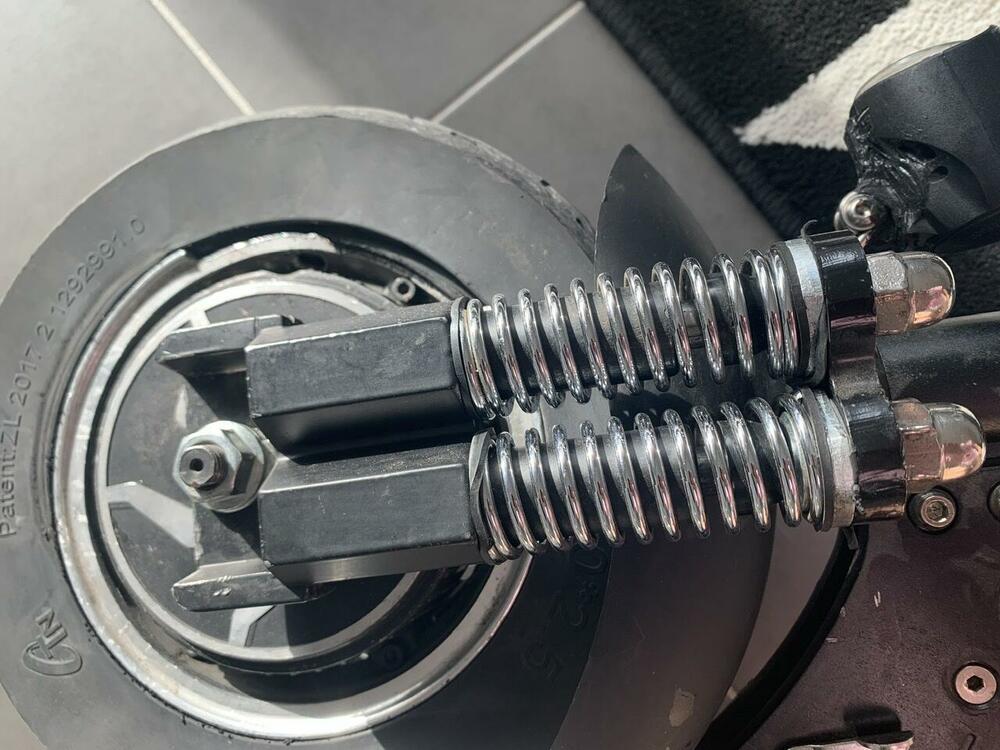

Bonjour à tous, comme cité dans le titre, j'ai fais l'acquisition de cette Trottinette à l'allure et la vitesse parfaite, mais surtout pas de crevaison après 255km. Ce que j'aimerai éviter en faite, à savoir si c'est possible de mettre des pneus plein sur cette dernière, s'il existe et si oui, où les trouver ?
Je me permet de lancer un deuxième message pour re-up et surtout parce que je ne sais pas si on dit pneu plein ou pneu gomme ou une autre appellation. Donc des pneus sans chambre à air, "plein" ou "gomme" de 10"x2.5 pour la nanrobot D5.. Merci
 tu vas perdre pas mal en confort et pttre aussi tenue de roue à passer sur pneus pleins sur du 10", renforcer l'intérieur du pneu serait plus judicieux pour éviter une crevaison (ça arrivera pas tout les jours non plus)
  • 4 semaines après...
Je te le déconseille fortement. Tu va tout déglingué. Mon système de pliage est mort à cause des accoups et tout l avant de ta trott va prendre un coup. J’ai viré ce pneu plein pour repassé à l origine
Alors j'ai acheté un pneu comme le tien, on s'est rendu compte qu'il n'était absolument pas adapter à la roue, que ce n'était pas un vrai 10x2.5. Le pneu en face de toi est fait pour une M365 !
Je vais de toute façon tester un nouveau pneu que j'ai acheté récemment, s'il s'enfile comme un gant et qu'il tient la route, je te donnerai l'info
Modifié par PtiKyou
Salut à vrai dire je l’es viré parce que ça le fessais pas trop. Y’a bien écrit 10x2.5. Niveau largeur il passe normal sans plus. Par contre fais attention au cache qui est très fragile. Ne force pas au remontage. Si tu sens que ça force, enlève le et replace le en mettant du savon
