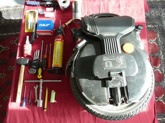

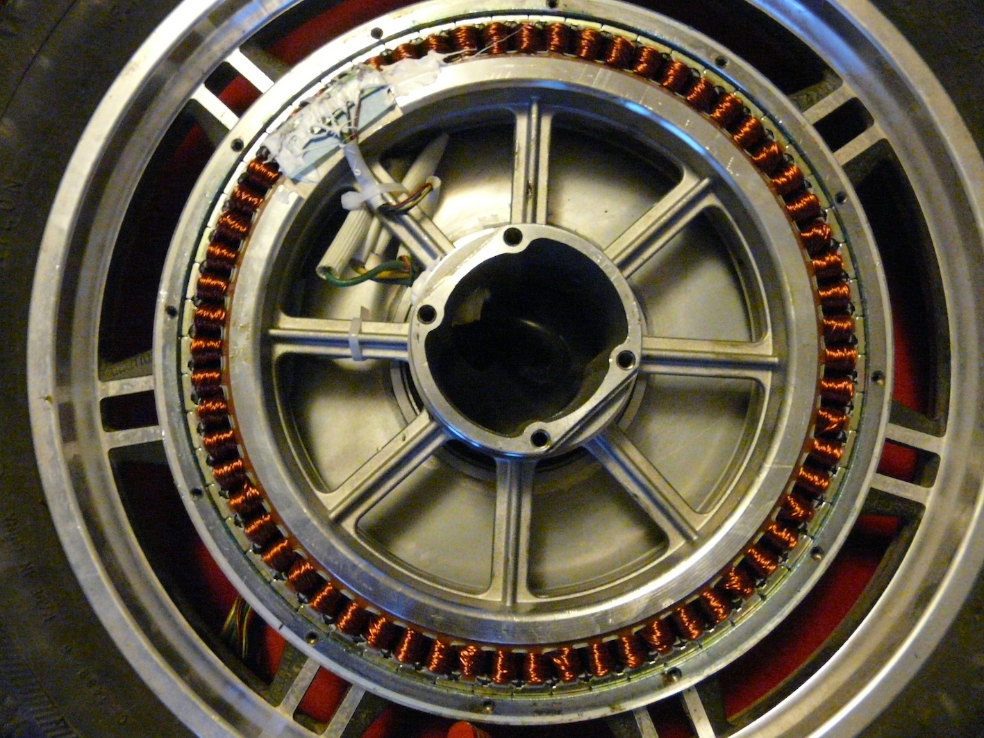

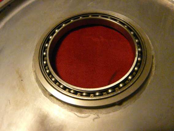

Suite des aventures de Roule(men)tabille et le "Mystère de la Chambre Jaune Sable". Objet de la manip : Déposer les roulements et les remplacer par des neufs "certifiés 2RS"...puis mettre en place les opercules de mes rêves sur ces foutus roulements.
La table d'opération avec les roulement neufs et les opercules qu'un ami a spécialement 3D'isés pour moi... Qu'il en soit remercié avec la plus grande vénération. Respect.gif.301ccc27e724de88b5eebafea95c276e.gif

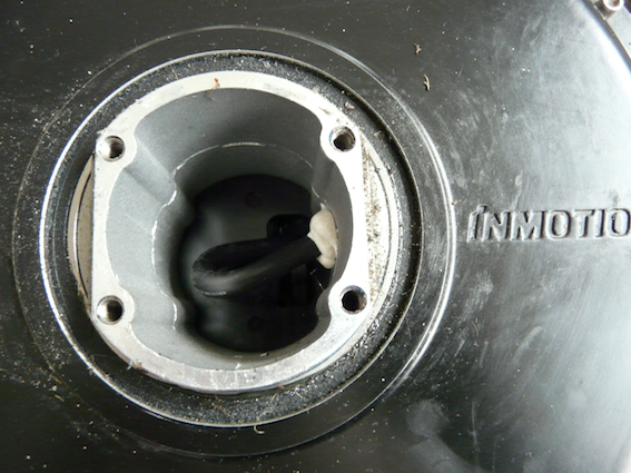

L'état des roulements après seulement une semaine à rouler sous la pluie. Heureusement que rien n'avait encore pénétré... Ou presque! :/ (C'est de l'autosuggestion...)
Après avoir vu le joint tout pourri et en dents de scie du roulement neuf, j'ai préféré de beaucoup garder les anciens après un nettoyage le plus complet possible.

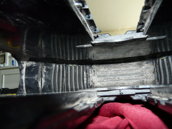

Vue de l'intérieur du moteur où j'ai cherché vainement le Gluon du Trou... Groucha pour dire qu'il faut être fêlé pour confier sa vie et son maxillaire inférieur à quelques bouts d'un métal aimant l'électricité!

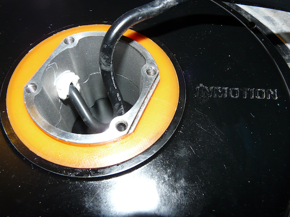

Mise en place des opercules tant désirés : Leur joint d'étanchéité doit être rentré avec doigté...  Ça tombe bien, j'en avais au-moins dix sur moi à ce moment là. 🤪

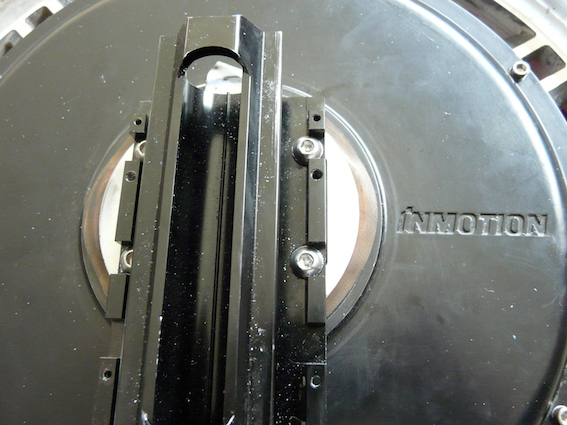

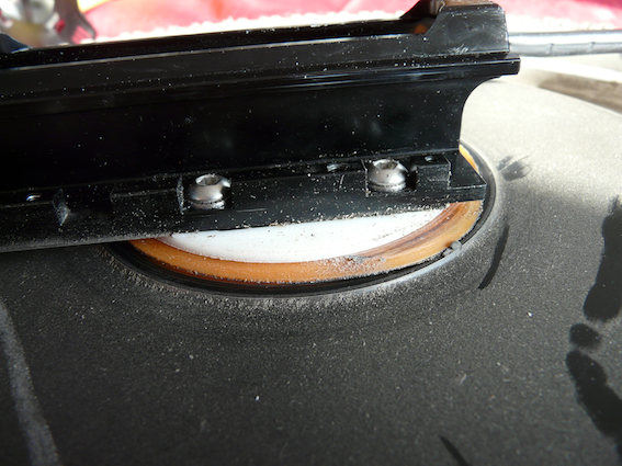

Puis la pièce de calage, le remontage soigné, la pose de 21h00 et la nuit qui porte conseil et tout ça...et tout ça...

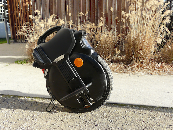

En fin de matinée, petite rando déraisonnable pour voir si l'opercule fait bien son boulot : C'est le cas même sur parcours boueux. S'il apporte des frottements supplémentaires dont je me serais bien passé pour éviter de passer sur la réserve à la hauteur du pont d'Iéna : C'est aussi le cas.
Ma roue est opérationnelle mais mon autonomie n'est plus que de 45 km en mode "Promenons-nous dans les bois"...
M'en fous!!! TANT QU'ÇA ROULE, JE FONCE!!! xD
Prochaine étape : Achat de roulements SKF (C'est déjà en transit!) et très léger ponçage du joint frottant de l'opercule orange...
Mes aventures de Roule(men)tabille ne sont pas terminées, mais ne vous inquiétez pas, vous serez tous tenus au parfum de ma Dame en noir. :mdr2:

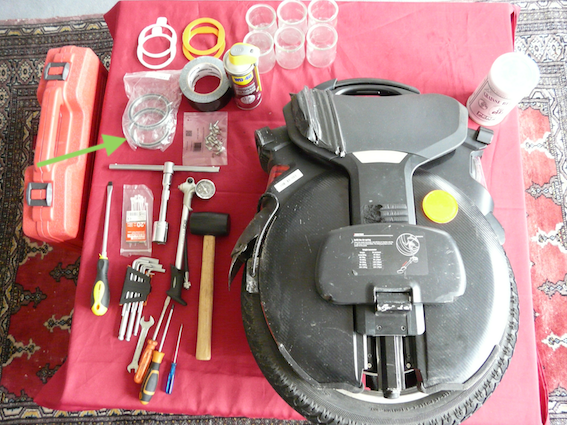

Quatrième et dernière séance dans les entrailles de la V11. Quatre heures de pur bonheur à dévisser et visser sans cesse... Il y a de quoi dévisser! image.png.17729ff94bc107beba3114e0321be79f.png

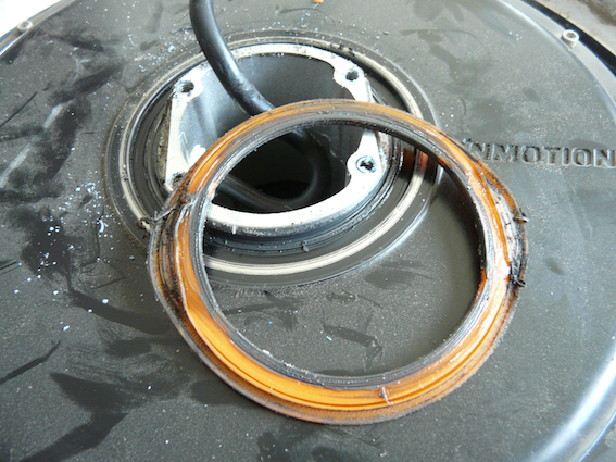

L'objet de cette séance est de vérifier l'état des opercules installés il y a une semaine, de changer les roulements par des SKF et de remettre les opercules débarrassés leur joint d'étanchéité.

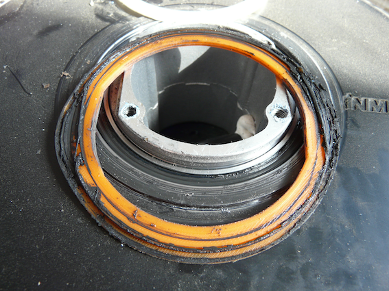

Les opercules n'ont visiblement pas aimé les frottements... Ils se sont déformés et sont sortis du flasque.
D'un côté on distingue à peine les deux méplats qui épousaient la forme du puit (voir photo de l'intervention précédente).
De l'autre côté plus rien et le joint d'étanchéité est à moitié arraché des deux côtés...
Remplacement des roulements par des SKF, remise des opercules sans leur joint interne : Nickel!
Petit essai d'un traitement acoustique à l'intérieur du passage de roue : On va voir si ça fait quoi que ce soit au bruit monstrueux de ma V11. :zzzzz:
En tous cas, ça ne peut pas lui faire de mal! xD

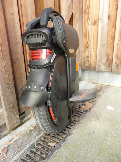

Changement de ma bricolo-bavette par un modèle plus enveloppant : Les projections de boue passaient aussi par les arêtes latérales du pneu...  Colère.gif
Et enfin micro-sortie pour écouter le doux feulement des SKF le soir au-dessus des joncs... :D
Il n'y aura pas de cinquième étape de mon initiation aux secrets de la V11 : Si ça merdoie à nouveau, c'est SAV direct! xD
NAN MAIS DES FOIS!!! :censored:
Modifié par King Size

@King Size tu as utilisé quelle méthode pour retirer et mettre les roulements skf? Je suis très intéressé pour les changer moi aussi.
Hélas, la méthode chalumeau... Ma valoche de 17,5 kg d'outils pour retirer des roulements s'arrêtait au diamètre 110 mm.
Après, tout s'est bien passé pour le 1er qui s'est mis dans son logement (encore très chaud) sans problème, mais pour le second il s'est mis en travers et j'ai dû re-chauffer le flasque avec mon chalumeau tout-pourri... Pas glop pour la protection latérale du roulement qui a dû avoir très chaud... :$
