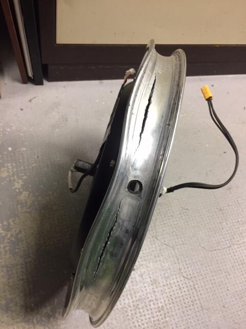

Pour ta jante, les aimants sont loin, il faut chauffer et redresser (genre avec un démonte pneu, le plus dur est de bien préparer les appuis, pour ca oui, tu auras besoin de cales en bois). Mais pas taper ou redresser juste à froid, sinon ta jante va se fendre.
Le 10/07/2020 à 07:04, Techos78 a dit :
Effectivement, quand on plie un bord de jante, le fond de jante à tendance à fissurer, exemple (roue de @bornil.jacky9 , ks18)
On ne peut pas changer juste la jante car la jante c'est le rotor du moteur. A la limite, sur une roue à bâtons (18" et +), on peut scier la jante pour en souder / visser / riveter une autre. Certains on fait ça pour monter des roues gigantesques.
Les fissures longitudinales ne sont pas forcément hyper gênantes, la chambre ne peut pas s'incruster dedans, et si on a un doute, on peut mettre un fond de jante plastique.
Il existe des brasures alu "basses températures" qui sont efficaces, mais encore une fois sur une jante à bâtons, pas sur une jante 16 pouces.

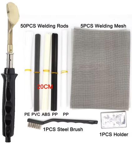

Pour réparer les coques je ne saurais trop recommander ce type de matos
https://fr.aliexpress.com/item/1005007098843781.html?spm=a2g0o.order_list.order_list_main.117.27175e5bBb70jT&gatewayAdapt=glo2fra
Investissement limité, et ça a des chances de resservir plus tard.
Edit : Oups ! Je vois que juste au-dessus @OzMek évoque un "fer à pare-chocs", je suppose que c'est de ça qu'il parle.

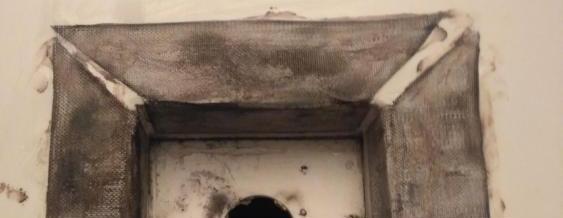

@Cormo pas tout à fait, j'utilise du grillage fin et un fer noir comme ceci.
Et ça donne ça

Comme conseiller, j’ai pris une cale plus mon outils favoris le Marteau et j’ai essayé de redresser la jante.
Resultat, à froid j’ai un peu redressé la jante pour éviter la boursoufflure du pneu.
J’ai cassé beaucoup de cale en bois… avec un résultat pas fou mais mieux quand même.
J’ai démonté la béquille qui ramener la carcasse vers le pneu et créer le frottement.
Du coup le pneu ne frotte plus, mais en roulant je sens que la jante est enfoncée j’ai un léger mouvement comme si s’était voiler. A voir à grande vitesse tout en restant vigilant.

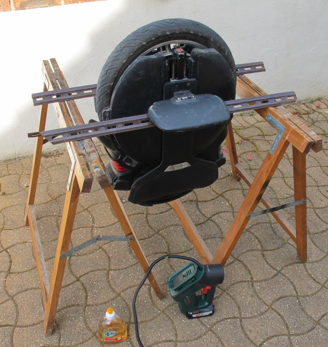

Bon, fatigué par une tendance au wobble dû à un décalage latéral du pneu sur sa jante, j'ai essayé de le débalourder/centrer.
Pour la première fois de ma vie, j'ai utilisé du liquide vaisselle (parfum évasion exotique ;)), puis j'ai trituré tout ça... un certain temps.
Au final, c'est mieux, presque plus d'oscillations latérales, mais un certain décentrage vertical peu discernable en roulant (sur des routes pourries).
