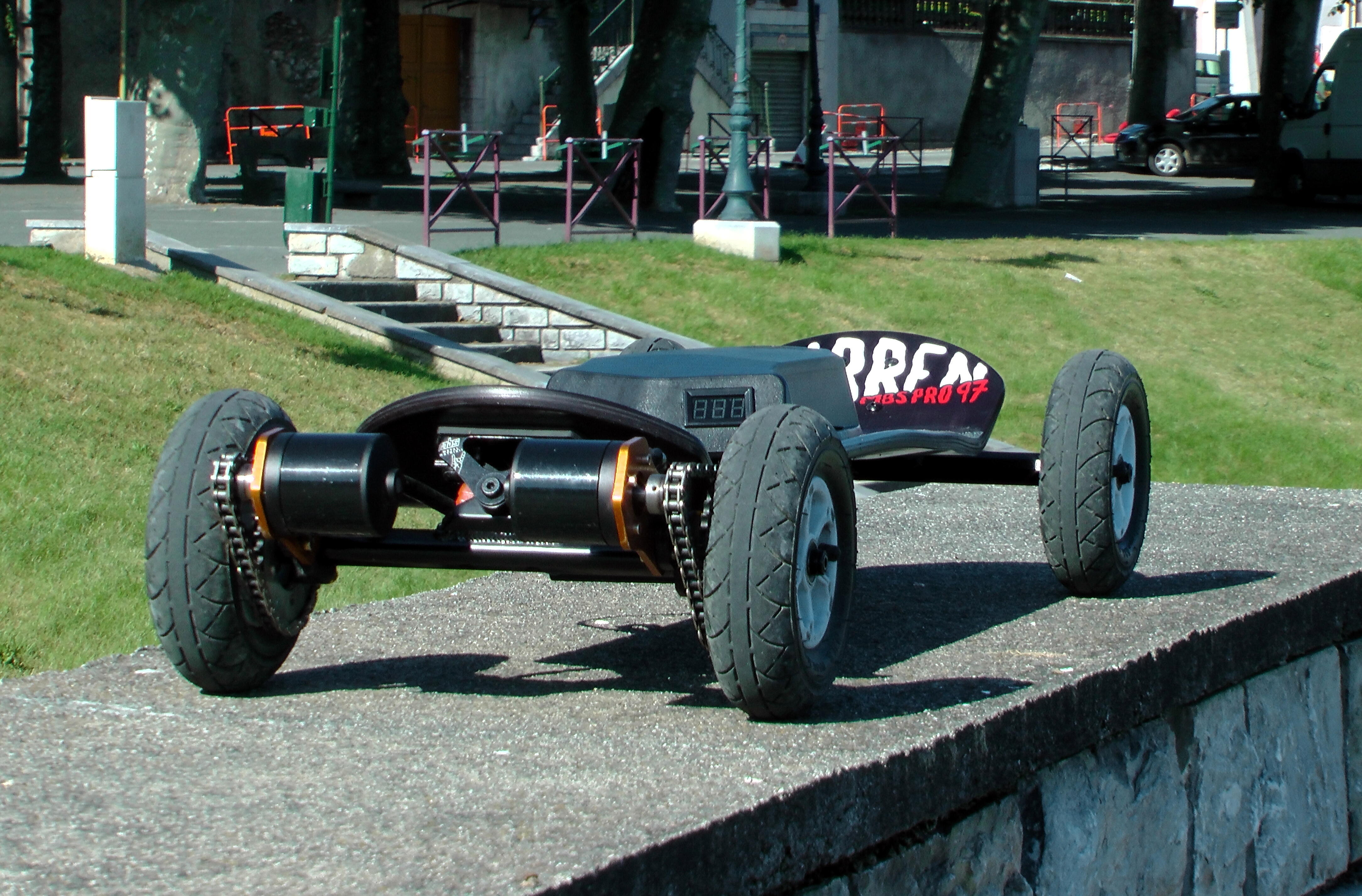

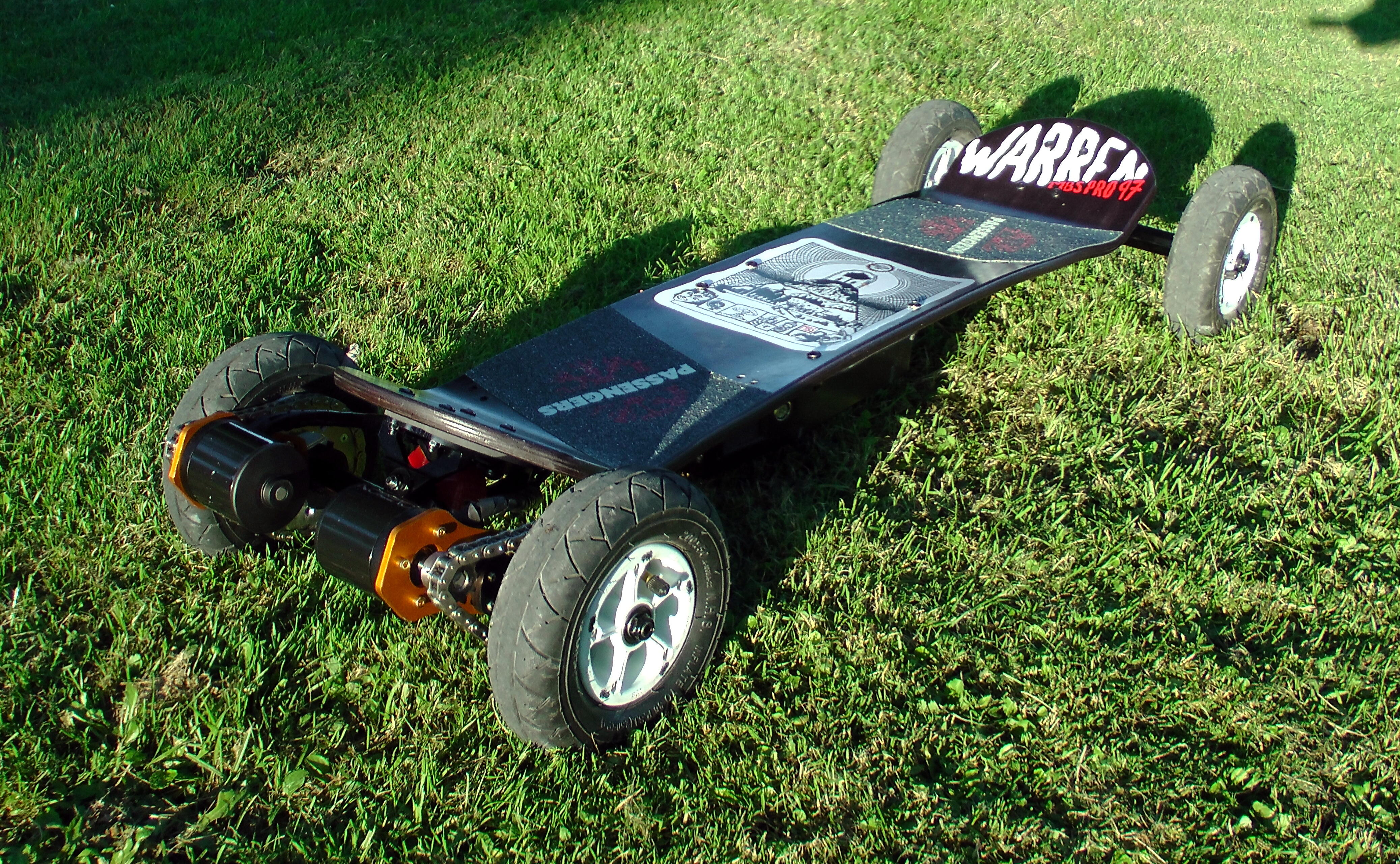

Mountainboard électrique : On repart de zéro :) -> Overion/MBS
Après 2 heures pour le configurer (quelle galère le réglage avec un PC....)
Perçage (4 trous ça suffira) fixer la box, vérifier les tensions chaines, pression des pneus, serrages...et un essai.

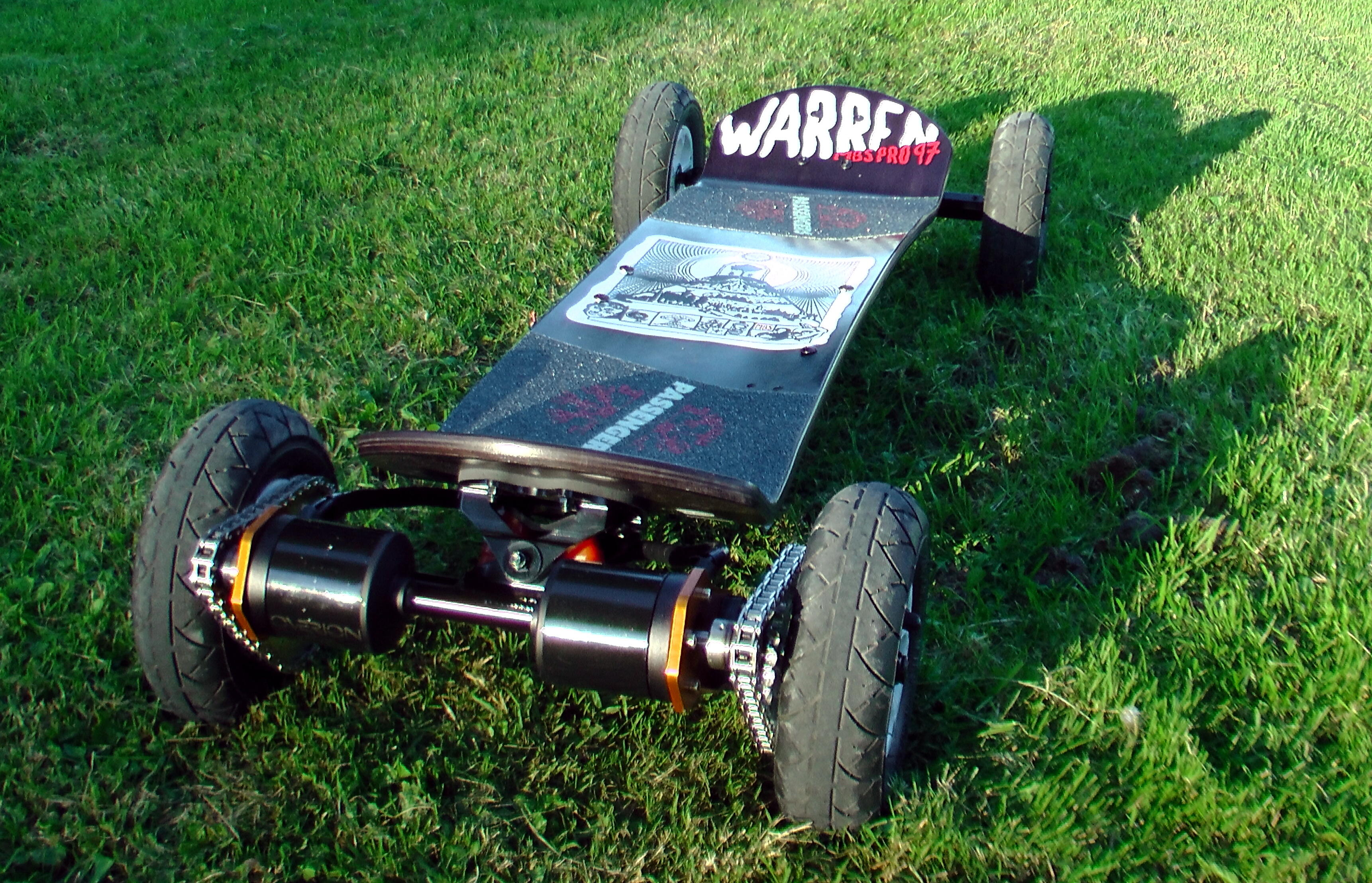

    Je ne sais pas à quel point une wheel est fatigante, mais 44 kms dans les Pyrénées en skate, ça calme... Pas envie de percer cette belle board, mais trouver comment filmer et avoir des images un

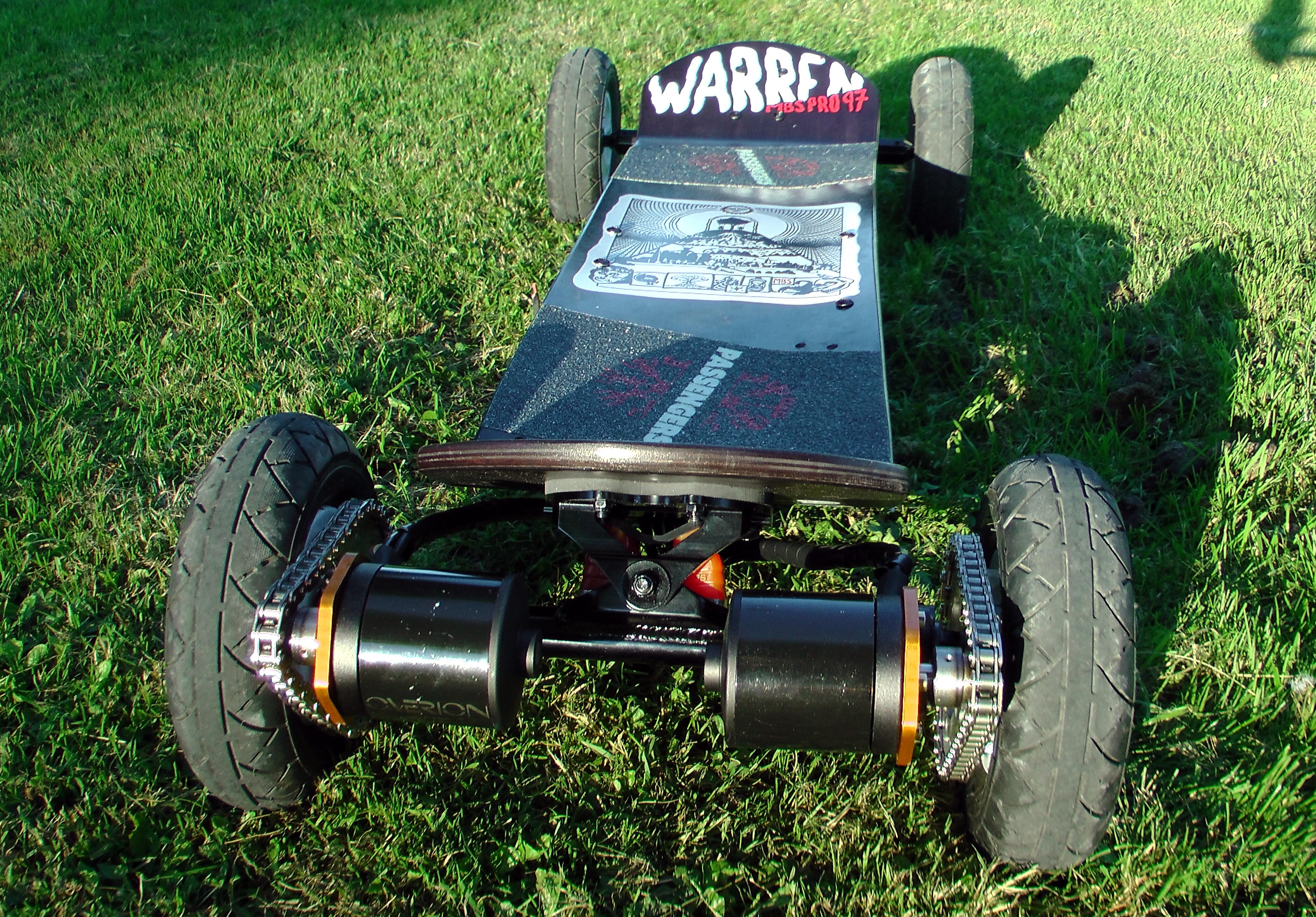

Légèrement plus bruyant (chaines) mais ça ne me dérange pas, le bruit étant plus agréable (et les piétons plus réactifs🙂).
Braque bien mieux, la planche large et incurvée est super agréable à piloter  :yaisse:
Effet roue libre également comme je m'y attendais.
Que du bonheur.🙂
Modifié par Ebikeadventure

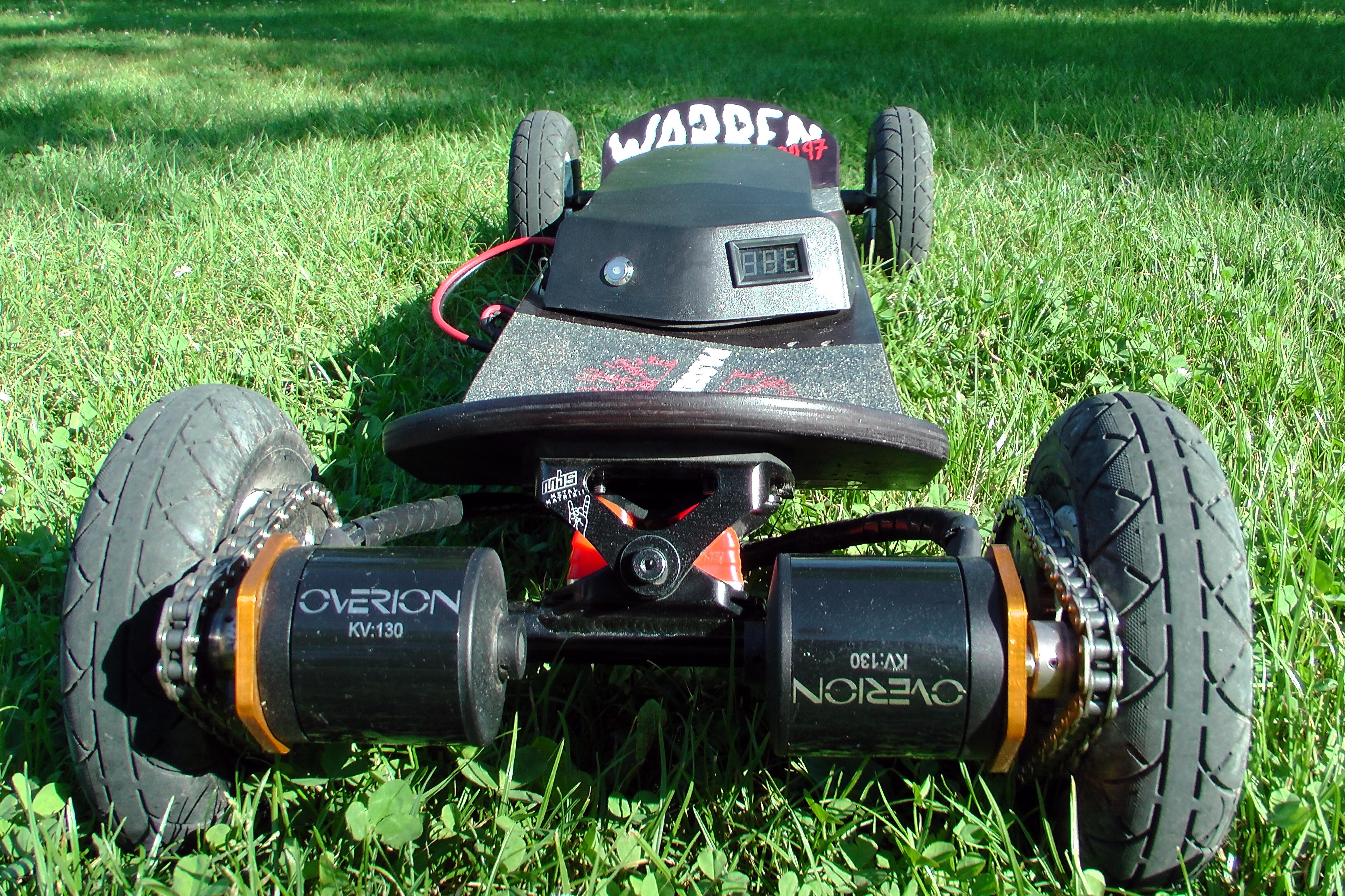

Je ride, je ride...et je suis maintenant convaincu de la supériorité de la transmission par chaine, bruit plus agréable, sensations également, rendement meilleur.
Dernièrement une courroie s'était désengagé deux fois, je n'ai plus cette crainte avec cette transmission.

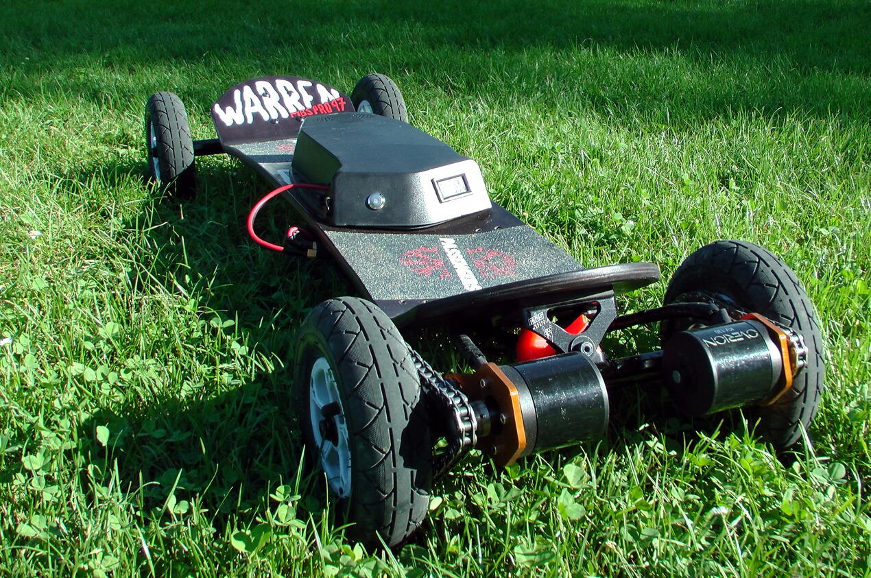

Pour la partie électronique, ce n'est pas parfait (ça l'est pour utilisation cool) dans le cas de descente ou d'utilisation rapide, faut être vraiment vigilant malheureusement (comme si ça en demandait trop sur cette batterie?).
J'espère qu'avec la future deuxième batterie en parallèle le problème sera résolu.

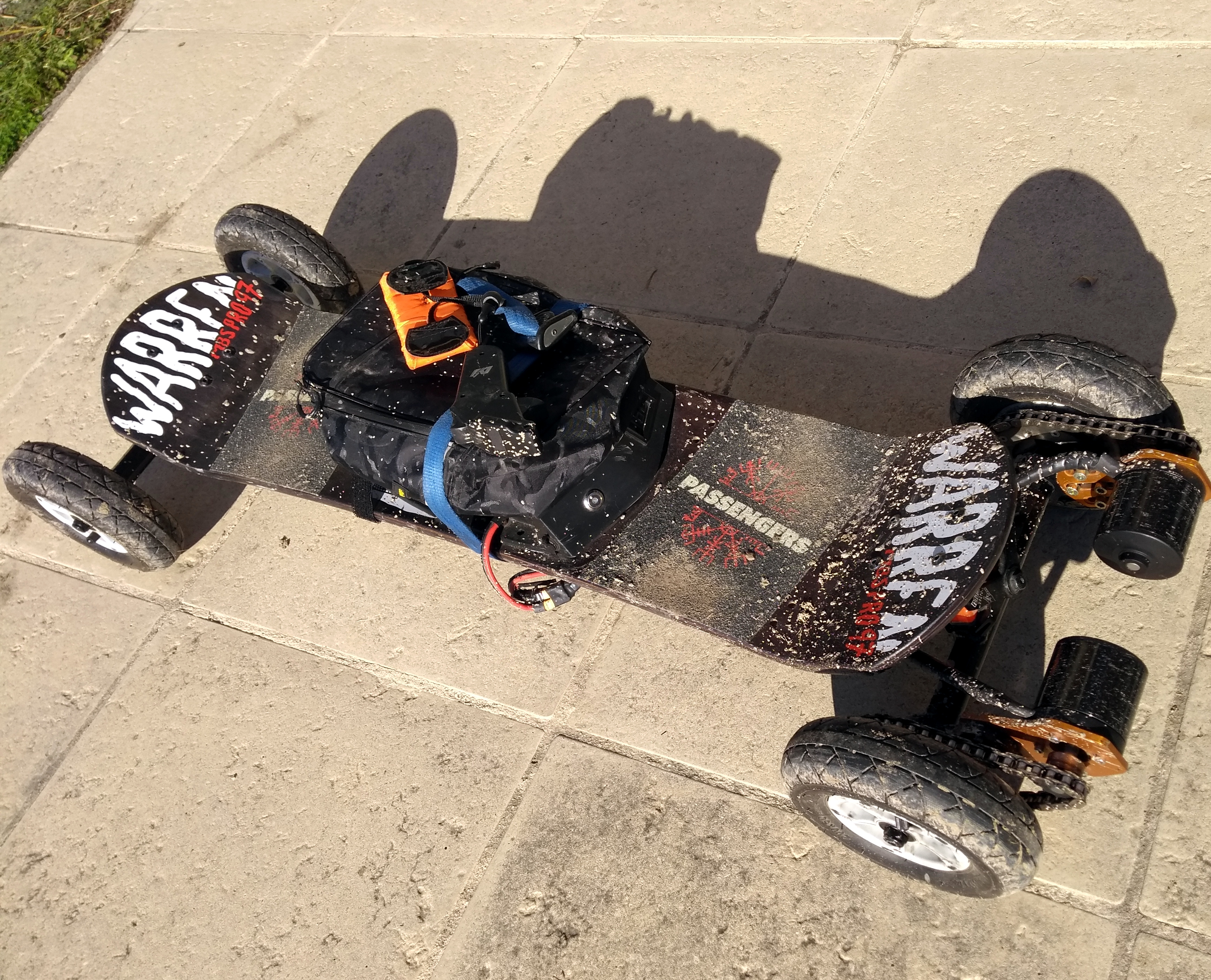

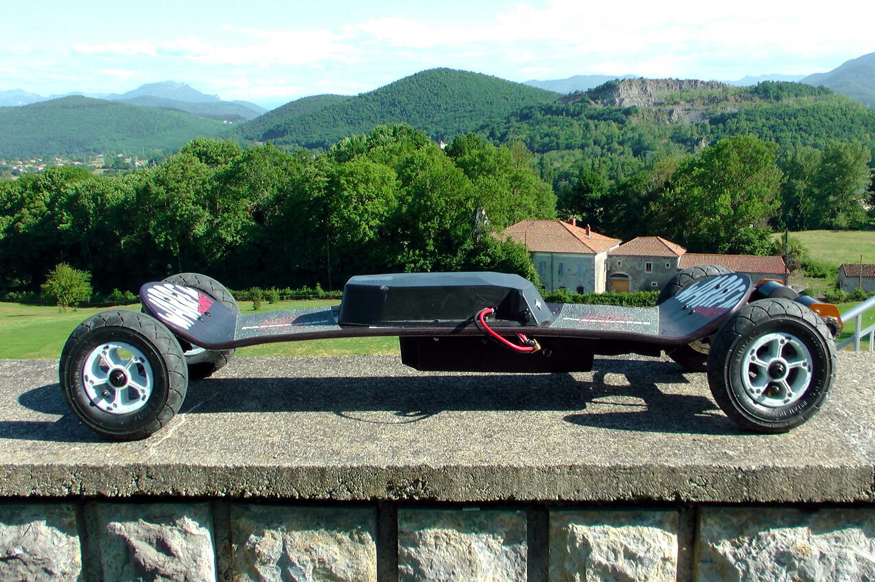

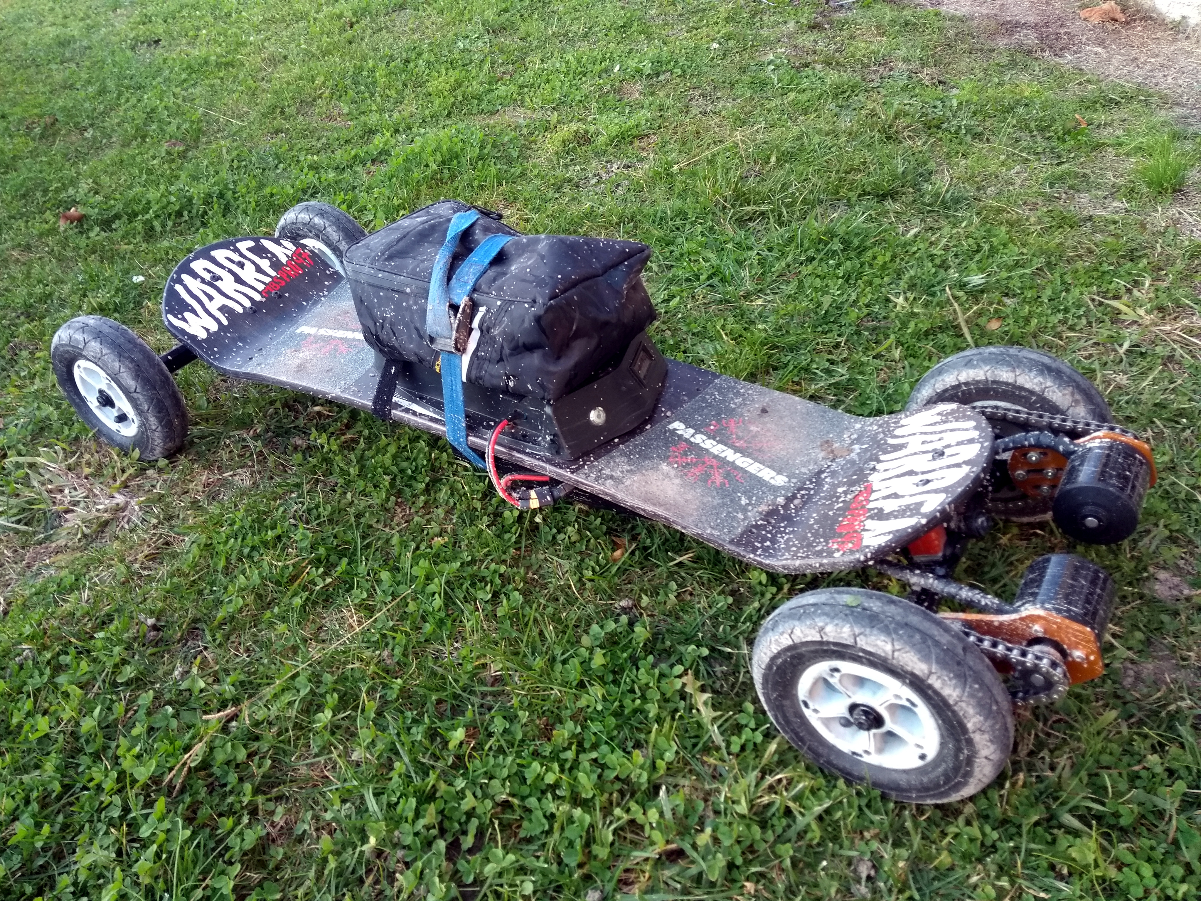

En bi-batterie depuis hier soir, 1 mois de délai pour que la batterie et sa box arrive, normal.
Montage au dessus, et en parallèle.
Essai le soir, je me suis lâché sur les routes pyrénéennes, c'est si agréable une autonomie doublée, de découvrir d'autres routes...
ENFIN le skate de rêve ! :yaisse:...7 CV au moins...ça coupe encore mais à des vitesses peu raisonnables (!) je suis enfin cool dans les descentes et je ne serai pas étonné qu'il dépasse allègrement le 50 km/h !
Enfin un sentiment de sécurité grâce à une tenue de route excellente, une transmission sûre et une télécommande au top...et comme en plus dans le silence de la campagne, les rares promeneurs m'entendent arriver...gros succès (je suis un martien dans ma région) et "sécurité" en plus.
Je vais le laisser comme ça et ne pas lui mettre des feux, du coup je me suis commandé un serre-tête feux avant et arrière.
Prix final : 2084 € (en comptant le SYL 08 du départ, forcément)

Le 23/05/2020 à 08:36, Ebikeadventure a dit :
Qu'entends tu par "Ca coupe encore mais à des vitesses peu raisonnable" ? coupure du VESC ?
Merci
  • 2 mois après...
Pour que ce soit parfait (et que ça ne coupe plus jamais) faudrait que je le re-règle en changeant certaines valeurs...ce qui implique un gros démontage puis connecter en USB sur mon ordi pourri etc etc...du coup je le laisse comme cela, je connais maintenant ses limites, donc ça me va.
Il est configuré pour des batteries lipo supérieures à celles que j'ai installé, d'où les coupures si je vais trop vite (ou en descente..ne pas aller trop vite sinon risque de coupure frein)
Quand ça coupe, c'est 3 secondes...pendant lesquelles je ne peux plus ni freiner ni accélérer puis ça se "réarme".
