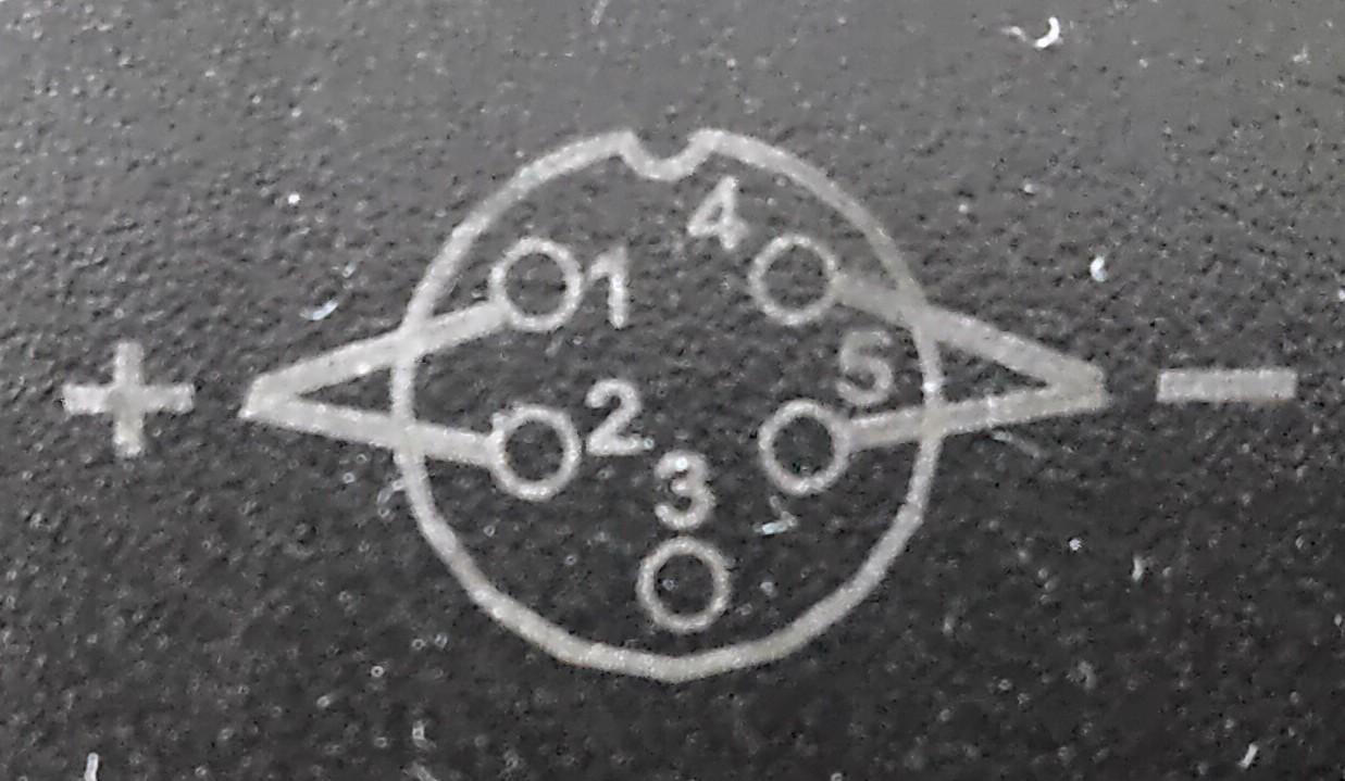

Sais tu si il est câblé sur 2 pins pour la charge ou 4 pins (2 pour le - et 2 pour le +) ?

il y a une heure, Sboubydesnight a dit :
Salut , malheureusement je ne sais pas , faudrait que je vérifie avec un testeur , mais pourquoi cette.finction ? C'est pour un autre modèle de roue j'imagine ?
Envoyé de mon CPH1907 en utilisant Tapatalk
C'est pour une V12. Merci d'avance.
Je devrais peut-être créer une rubrique spécialement sur ce type : Les experts bricolos du 31 février. :D
https://www.youtube.com/watch?v=5TxdUxPJ0WA
Je dois dire que ce bonhomme est véritablement mon Maître vénéré... Il a tout pour lui... image.gif.d3c00332109c05f90fc8c62409f93c67.gif
Et surtout un voisin compréhensif! xD
Modifié par King Size
Alors je viens d'essayer de tester la borne 1 , à gauche du détrompeur , détrompeur vers le bas et le- sur la borne 3 je n'ai rien , je suis bien réglé en continu sur mon multimètre mais rien , as tu la correspondance des bornes + et - ? Peut être y a t'il une sécurité , si il ne détecte rien de.connecter ( prise complète) , il ne se met pas en route , si il est censé y avoir 2.+ et 2 - , la 5 ème borne doit sûrement servir a.calider le fait qu'elle soit bien connecté non ?
il y a 1 minute, Sboubydesnight a dit :
Voici le brochage d'un chargeur d'origine de la V12:
Alors j'ai environ 5 volts avec le 1 au +et le 5 au moins , toutes maîtres config je n'ai rien , j'imagine.que si c'est.sur 2.broches ( +et - ) , peut être que cela.n'envoie une fois que la.connexion est détectée comme.bonne peut être ? Si coup je ne pense pas pouvoir t'aider.plus .....
il y a 41 minutes, Sboubydesnight a dit :
A mon avis , il faut juste mettre le multimètre en ohmmètre - alimentation débranchée du secteur et de la roue et regarder si il y a continuité (bip ou pas bip) entre 1 et 2 puis entre 4 et 5.
