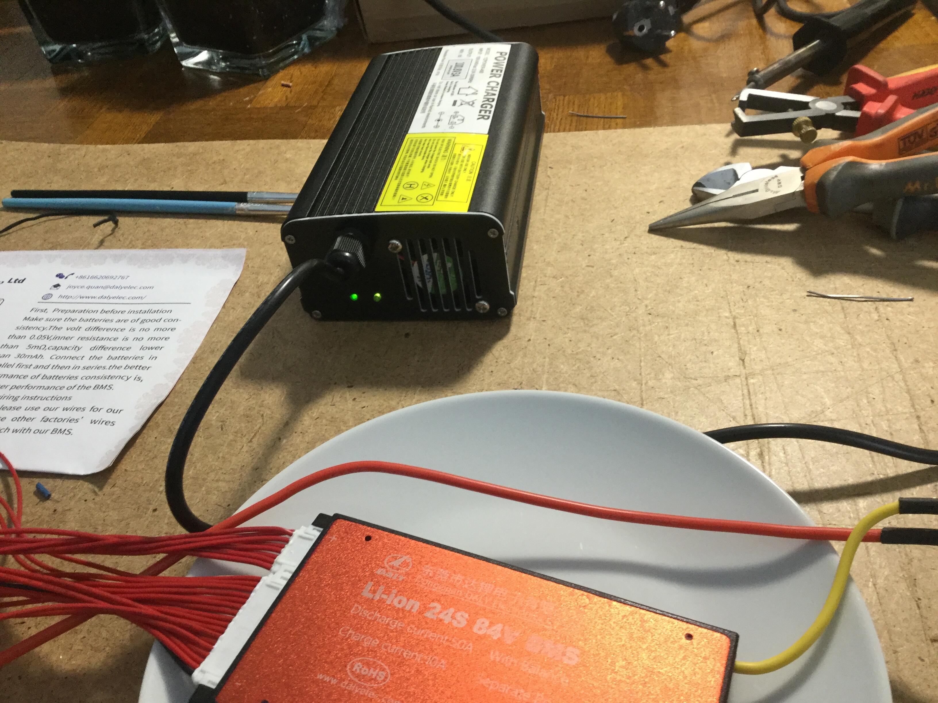

Voici le résultat sa charge cool voir si le BMS coupe à la fin de la charge à suivre

  • Bonjour les whellers câblage du BMS fini plus qu à souder le B- et à faire une petite rallonge pour essayer le tout  sur le chargeur 3A je préfère faire comme sa montage à blanc que de mettre directem

Bonne nouvelle le BMS fait son boulot le chargeur est éteint super
Beau projet !
Tu es sûr que c'est le BMS qui coupe la charge ? Dans mon esprit c'est le chargeur qui fait ça tout seul une fois que la tension max est atteinte et que le courant devient très faible.
il y a 32 minutes, Cormo a dit :
Beau projet !
Très bonne question je sait pas pour moi le résultat est ok c est comme quand je branche ma roue donc sa me va à vérifier bien sûr et toutes questions sa me va

Bon tout est rangé dans une boîte en attente d être installé et je me demande si de les mettres dans du thermo est vraiment indispensable si tout  est bien isolé j ai chargé le pack et les batteries étaient vraiment pas chaudes alors que si elles sont enfermées comment elles refroidissent à voir j attend vos réactions à cette question
Le chargeur, tel la carte mère gère la tension globale.
Le chargeur "coupe" (limite) la charge une fois la tension max arrivée. Et la CM te "bride" une fois la tenson minimum atteinte.
Le BMS (en roue) ne joue "que" sur l'équilibrage de tes cellules à la recharge. C'est à dire que sur tes 24 cellules, dont la chimie n'est pas parfaite, certaines vont se chargées plus vite que d'autres, le BMS est la pour permettre de pas surcharger les éléments déjà chargés et laisser les autres finir de charger.
Pour la décharge, Il ne sert pas (plus) Il n'y a plus de gestions de nos jours sur la décharge, cela est laissé à la carte mère.
Le film plastique, joue surtout le rôle de protection, il je joue pas beaucoup sur la conservation de température, c'est qu'un film plastique simple ou double couche maxi.
Parcontre il va servir à la rigidité du pack et surtout à son "étanchéité" / isolation des éléments extérieurs.
Oui, c'est bien ainsi que je me le représentais. Avec des cellules de bonne qualité issues du même lot il n'y a pas besoin d'équilibrer très souvent. Finalement sur une roue le BMS ne sert pas à grand chose.
