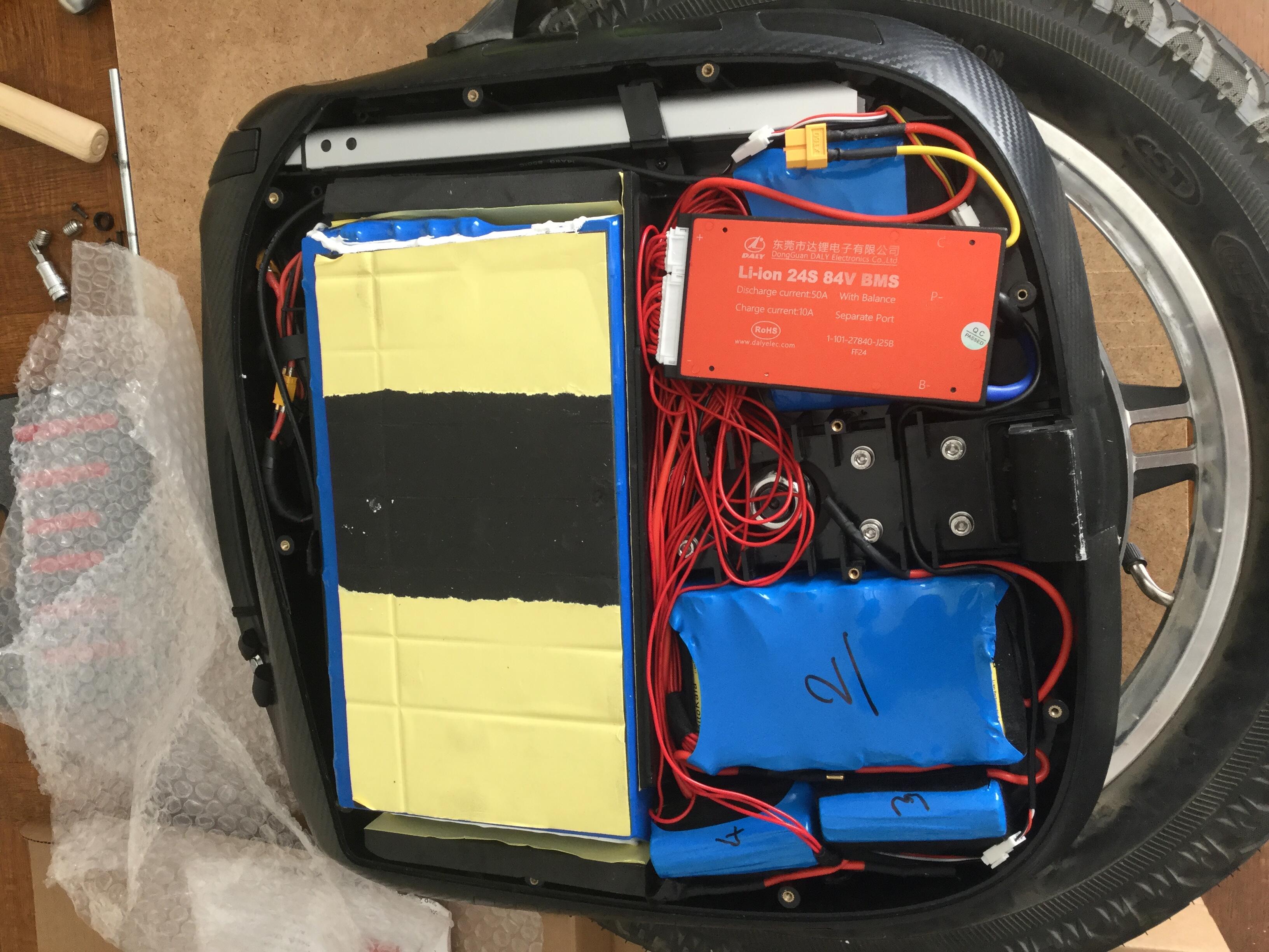

  • Hello, super tuto ! J'ai fait la même avec un montage un peu différent et pas le même bms mais on a aussi 2200wh, je poste ici quelques photos si ça peut aider quelqu'un 😉
  • Dans ce cas, un seul conseil : abstiens toi ! Avec ces trucs-là, un incident est vite arrivé avec des conséquences qui peuvent tourner au drame.

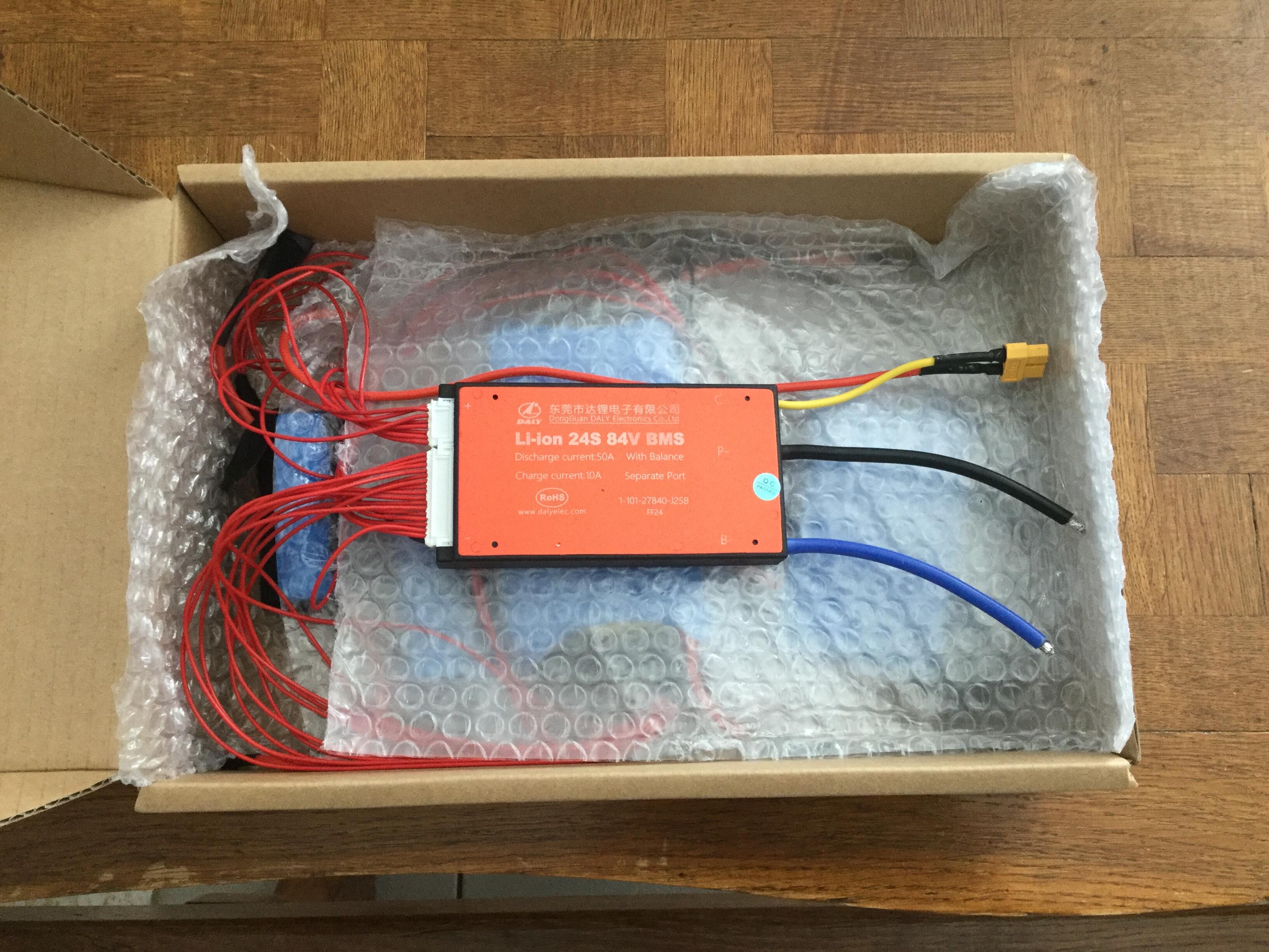

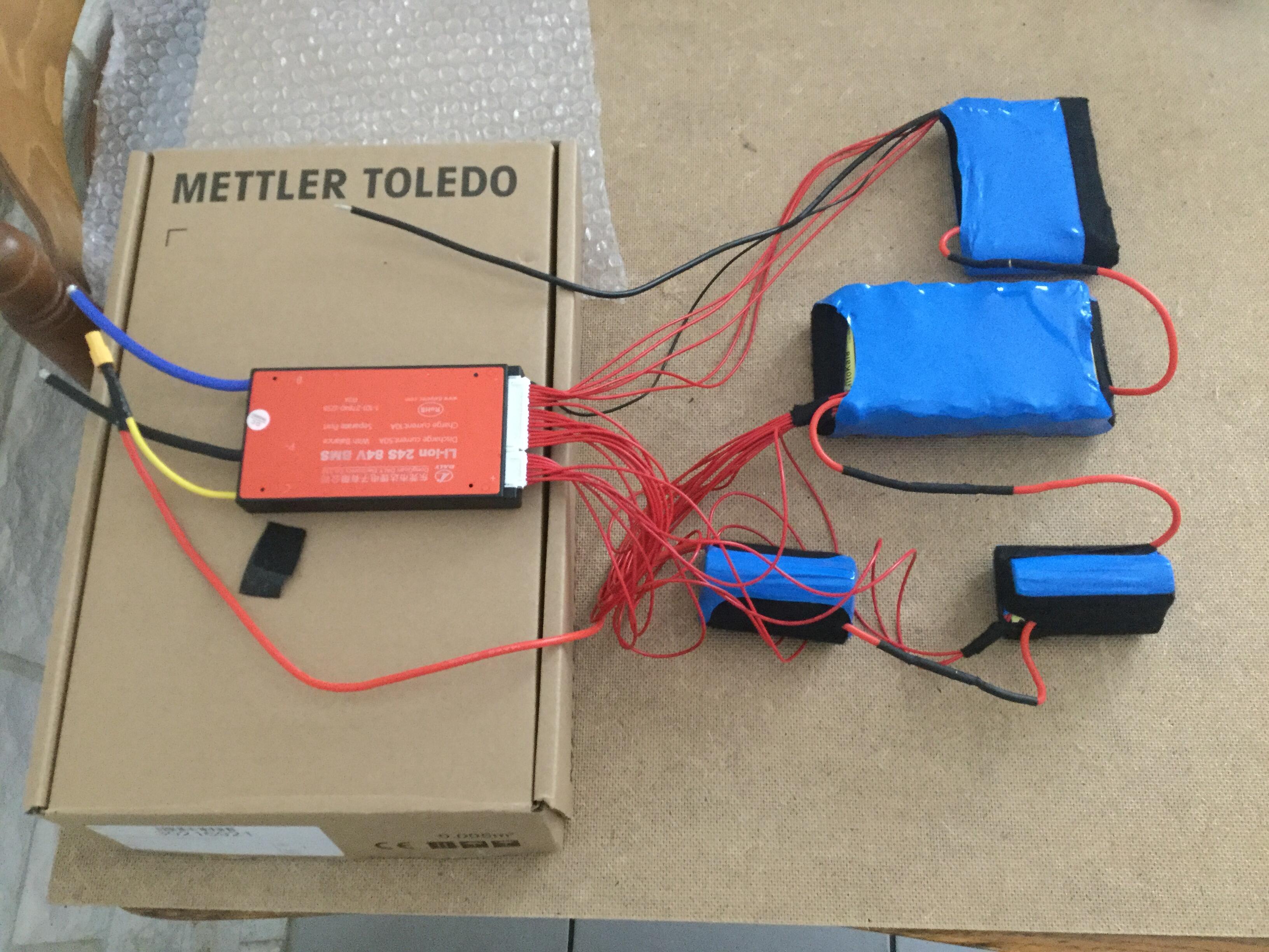

  • Bonjour les whellers câblage du BMS fini plus qu à souder le B- et à faire une petite rallonge pour essayer le tout  sur le chargeur 3A je préfère faire comme sa montage à blanc que de mettre directem

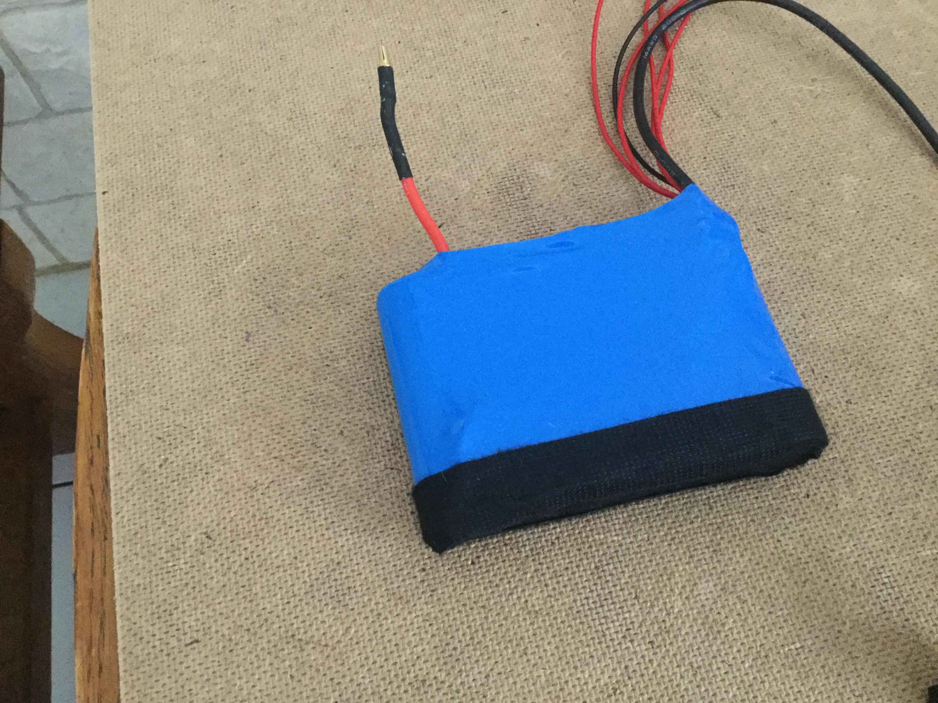

Et d un de fait plus que trois sa ce passe pas trop mal

Bon voilà ce que sa donne bien sûr je vais fignoler le câblage mais sa rentre pile et en plus sa ferme sans forcer merci @touthmosis oui des supers balades en perspectives autours de Biscarrosse trop cool et quand je rentre je finis le projet
Comme dis Koko run il faut rendre solidaire ton pack pour le coup tes packs ..
Les explications données sont les bonnes, le BMS sert. Il évite un écart entre les packs pour éviter la charge d'un pck d'en l'autre.
D'une manière générale l'ajout d'un pack ajouté un déséquilibre,il est négligeable mais peu avoir une incidence.

Ok donc mon montage est correct et toi aussi tu schinterais le B- et le C- comme le préconise @Kokorun  donne  moi ton avis aussi ce que je déplore c est que les bornes de charges sont alimentées en permanence et j ai lu que @OliG qui vent sa msx 84 volts et 1600wh avait mit un fusible sa coupe pas la ligne mais la protege tu en pense quoi

Attention, c'est B- et P- qu'il faut shunter, et surtout pas C- :eek:

Attention, non, tu dois passer par la charge: C-, si non ton BMS sert à rien.
déplorer... c'est Gotway, pas KS: pas de diodes, pas de fusibles...
En cas de court jus, sans on risque l'incendie.
