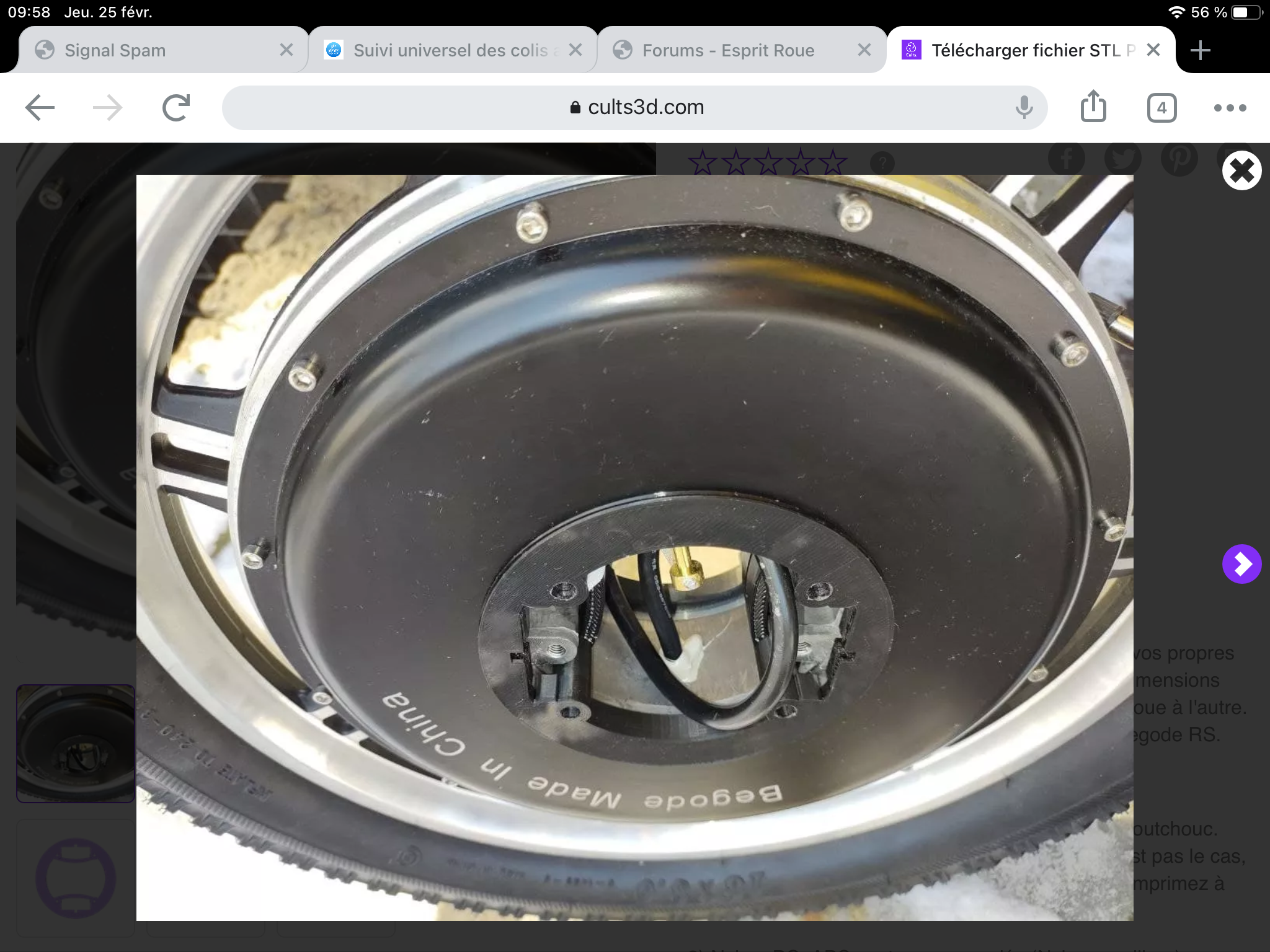

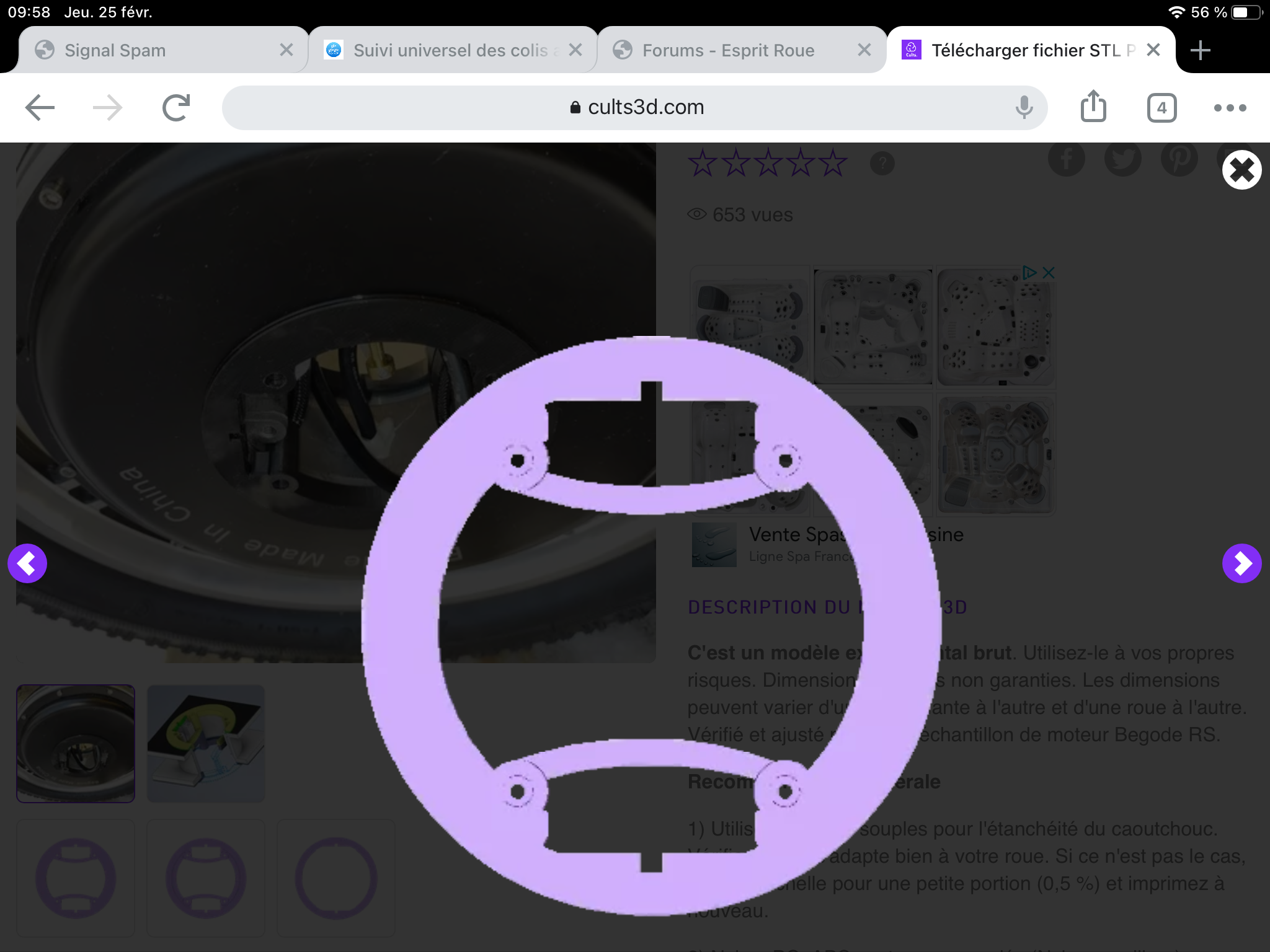

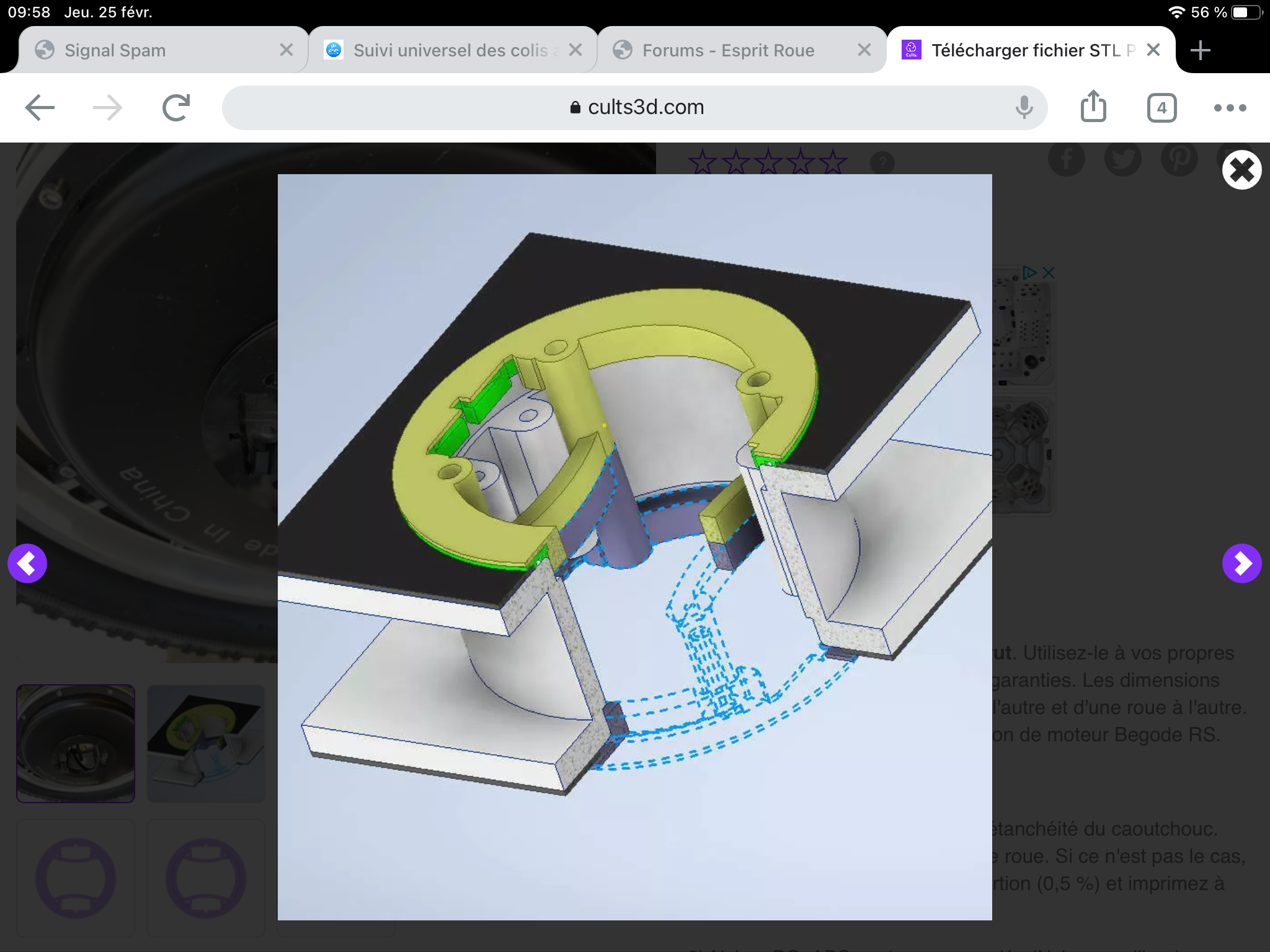

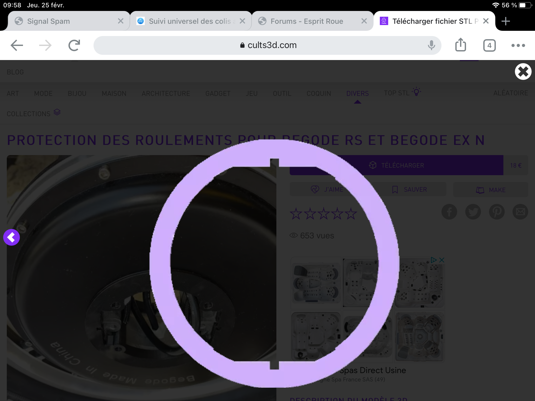

Bonjour @Hansolo tu en pense quoi de cette élément en deux parties fabriquer par une imprimante 3D fait pour EX-N mais je pense ok pour la RS
Si c est ok je suis prêt à acheter le fichier et acheter une imprimante 3D et je vais télécharger freecad à moins qu il y ai un logiciel plus convivial et voir avec d autre possesseur de ce moteur
Hello. Si tu achète le fichier normalement tu auras au minimum le format STL que tu pourras découper avec un Slicer ( exemple Cura)et l'envoyer à ton imprimante donc pas besoin de freecad ou fusion 360, sauf si tu as besoin de re-modifier. Combien le fichier ?
Envoyé de mon MI 9 en utilisant Tapatalk
18 € le fichier @dro77 ha ok je met le fichier sur la carte et sa suffira à condition que toute les cotes soit ok
18 € le fichier [mention=6636]dro77[/mention] ha ok je met le fichier sur la carte et sa suffira à condition que toute les cotes soit ok
18 € mouais je trouve ça exagéré même si tout travail mérite salaire..... Tu prend le fichier STL tu l'ouvre dans Cura qui va te le convertir ( découper) au format de ton imprimante puis il faut copier le fichier ce fichier au format gcode sur la carte sd et l'imprimer depuis ton imprimante.
Ok merci @dro77 j achéte le fichier demain et ensuite je voit pour acheter l imprimante 3D sa peut servir c est vrai sa fait chère mais si le fichier est ok sa préserve nos roulements et sa sa a pas de prix
Modifié par Canaille
Canaille, n achete pas ce fichier... et ne crois pas que tu pourras imprimer une pièce du jour au lendemain.
Achete ton imprimante (ender v2 pour exemple ou sidewinder x1.. autre exemple) apprends à maîtriser et ensuite essaye ce fichier au prix exorbitant et mal adapté  à nos rs... Mais ne commence pas par acheter ce fichier.
Ok @Scoulp oui c est une très bonne idée et j ai commencé à apprendre un peu sur YouTube je devrais normalement acheter ce modèle ENDER – Kit d'imprimante 3D Ender-3 V2 mis à jour, appareil doté de carte mère maison silencieuse Creality 3D, senseur de reprise d'impression intelligent à filament
Et tu penses que ce fichier sera adapté pour ma roue d après le descriptif il s adapté RS
