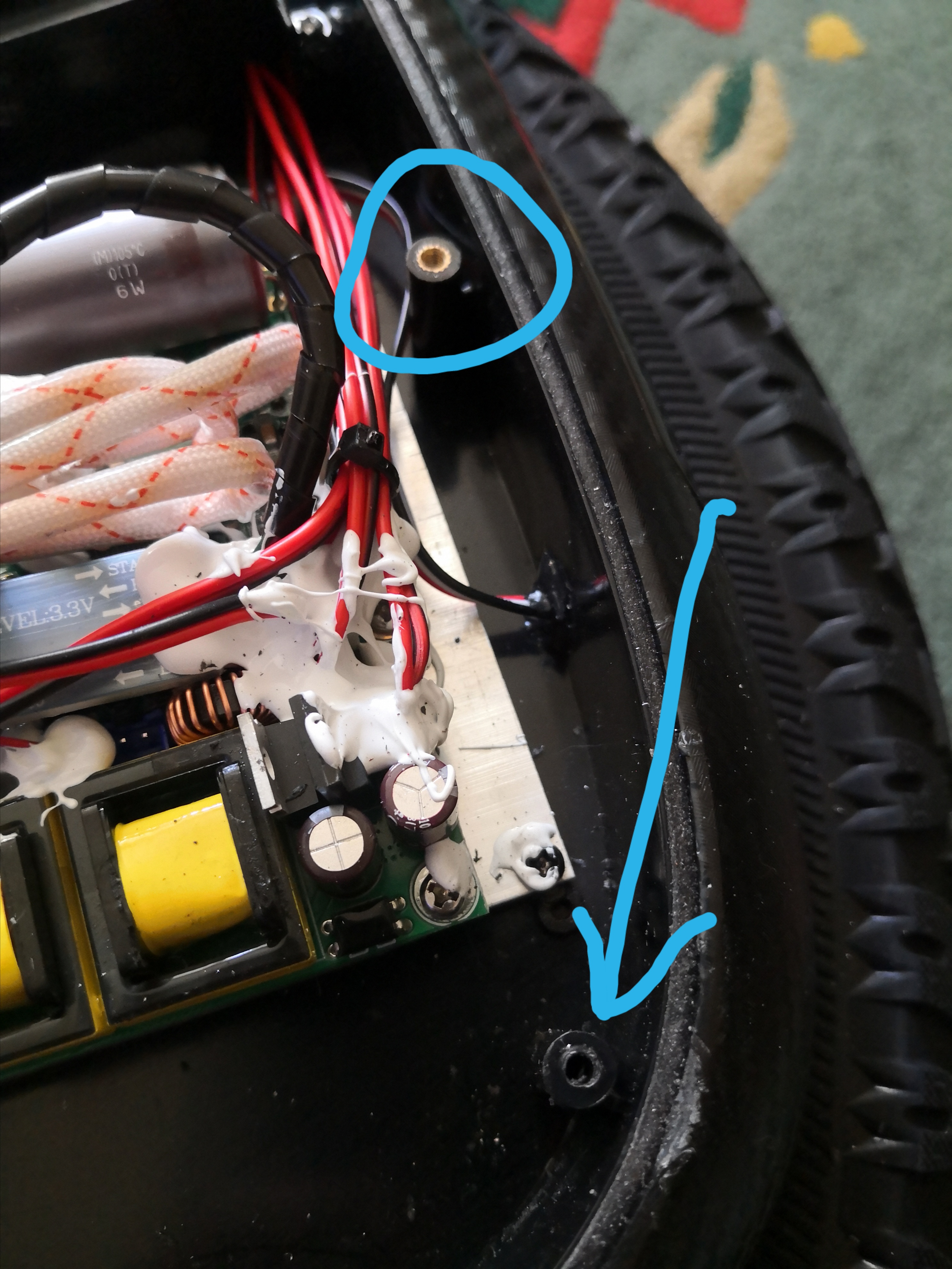

Haha.. oui effectivement c'était presque ça sauf que la vis à été vissé directement dessus sans l'insert mais tu a effectivement raison à 100% sur le fait que le diamètre du plot ne peut pas recevoir d'insert ! 👍😁
Modifié par Islandprawn
il y a une heure, Marco73 a dit :
...car l'on voit très bien que le perçage du plot sur le carter intérieur n'est pas suffisant pour avoir reçu un insert...
Ou alors, n'ayant plus d'insert en laiton, ils l'ont remplacé par une noisette de Kafuter noir (K -704B pour les intimes) qui s'est solidifié autour du pas de vis rendant celle-ci indémontable sans foirer irrémédiablement l'encoche à 6 pans de la vis... 🤔
Dans tous les cas c'est donc bien un "vis" de fabrication qui justifie le changement de la coque par le SAV. ;)

Haa.. Enfin ont n'est bien d'accord sa justifie bien un remplacement ddu panneau par le SAV.
Merci à toi @King Size
Il y a 13 heures, Islandprawn a dit :
Non mon cher @Techos78 aucun insert sur la vis ni à l'intérieur de la roue mis à part les 10 autres qui sont eux présents et bien à leur place (voir photo)
J'admets en effet m'être trompé, la vis creusée était bizarre, l'anneau ne ressemblait pas à du laiton... A la limite, dommage que tu n'ais pas percé davantage pour éliminer la tête, si possible avec un forêt torsadé à gauche.
La nouvelle photo est claire et non équivoque :
Ma mauvaise analyse a peut-être été influencée par l'ouverture non traditionnelle à l'aide d'outils culinaires (couteau à huître ...), ça m'a carrément bouleversé et le mot est faible. ;) .
Bien,  @Islandprawn , tu es totalement dans ton droit d'exiger le remplacement du panneau, la coque interne n'a pas trop de bobo et il devrait être possible d'installer un insert expansif ou bien rigide à chaud ou collé.
Bon courage pour la suite.

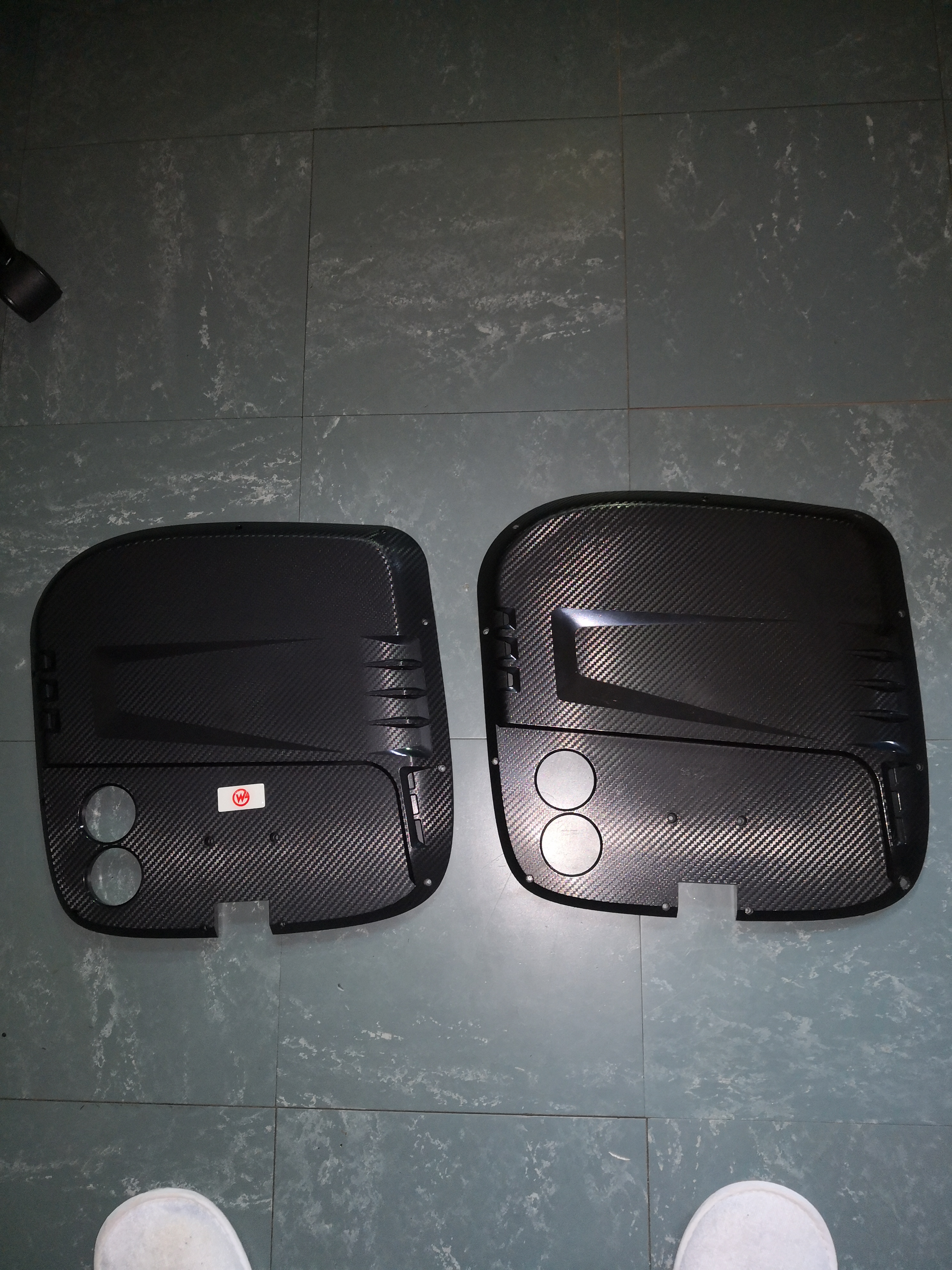

Salut à tous amies WHEELERS je viens de recevoir gratuitement mon panneau droit envoyé par Ali express et je les remercie pour ce geste le petit problème c'est qu'ils ont oublié de me posté à l'intérieur du colis l'insert d'origine du coup je vais devoir en trouvé un
De plus j'ai constaté que le panneau et beaucoup moins flexible que celui "d'origine" ainsi que le relief des stries  beaucoup moins présente je le sent très bien quand je passe les doigts sur la surface du panneau c'est flagrant d'ailleurs même la couleur est différente !
Une imprimante 3D serait t'elle passé par là !? 🙄😁
mais bon ce n'est pas si grave ! l'essentiel est tout de même d'avoir put recevoir cette flasque ! 😁
Comme le précise @Marco
Heu.. Pardon je voulais dire @Marco73qui a un bon coup d'œil le diamètre du plot n'a effectivement pas été conçu pour recevoir un insert comme ceux déjà présent je devrais donc innové !
Je pourrais éventuellement remettre un coup de perceuse avec une mèche un peu plus "grosse" mais sa me fait peur ! 🙄

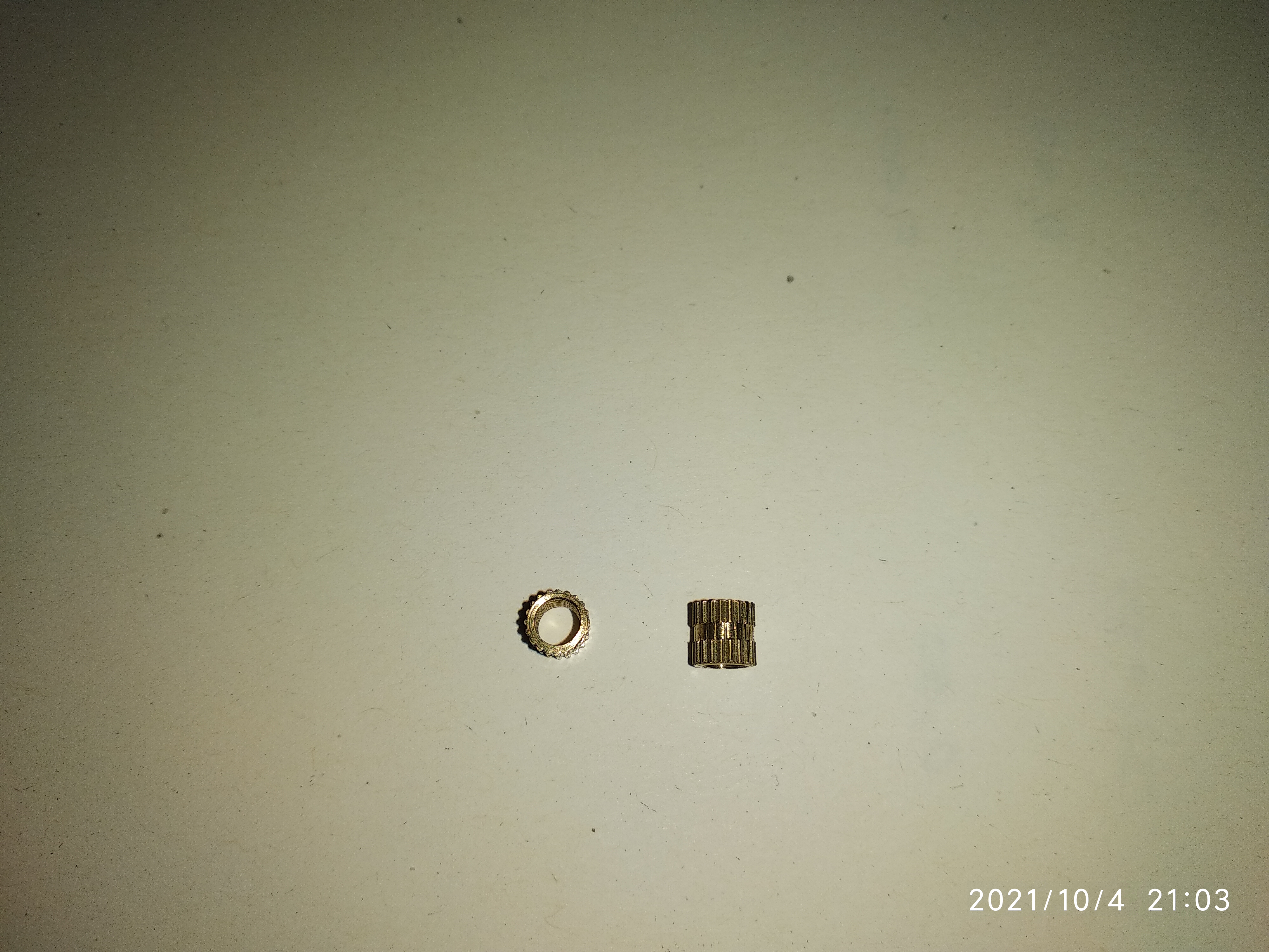

...le perçage à un plus grand diamètre est pourtant la solution pour poser un insert qui n'existait pas, il te faudra le coller avec par exemple de la Loctite 3090 bi-composant, l'insert se trouve facilement sur aliexpress. Pour la mise en place je mettrai l'insert en place sur le panneau avec la vis, un peu de colle dans le logement du carter après perçage avant mise en position du panneau sur le carter. Le collage est extrêmement rapide et interdit le repositionnement ce qui demande d'être très précis dans l'opération..mais en te lisant je pense vraiment que tu dois te faire aider, si j'avais été sur Paris je te l'aurais fait gratos c'est pas grand chose et si l'on est particulièrement soigneux ça ne se voit pas.
Tu as aussi la solution de conserver le montage actuel, plus haut tu as posté (du moins @Islandprawn) une photo ou on voit la vis dans le carter, si le filetage n'est pas abimé tu peux continuer de l'utiliser et mettre ta nouvelle vis directement dedans en serrant délicatement ( serrage à deux doigt le tournevis ou la clef BTR ), bien sur sans collage ou produit de freinage car dans le plastique la vis a peu de risque de se sauver par les vibrations et si c'est le cas c'est pus simple de la remplacer que de tout fracasser pour la desserrer 😉
Insert sur Aliexpress:

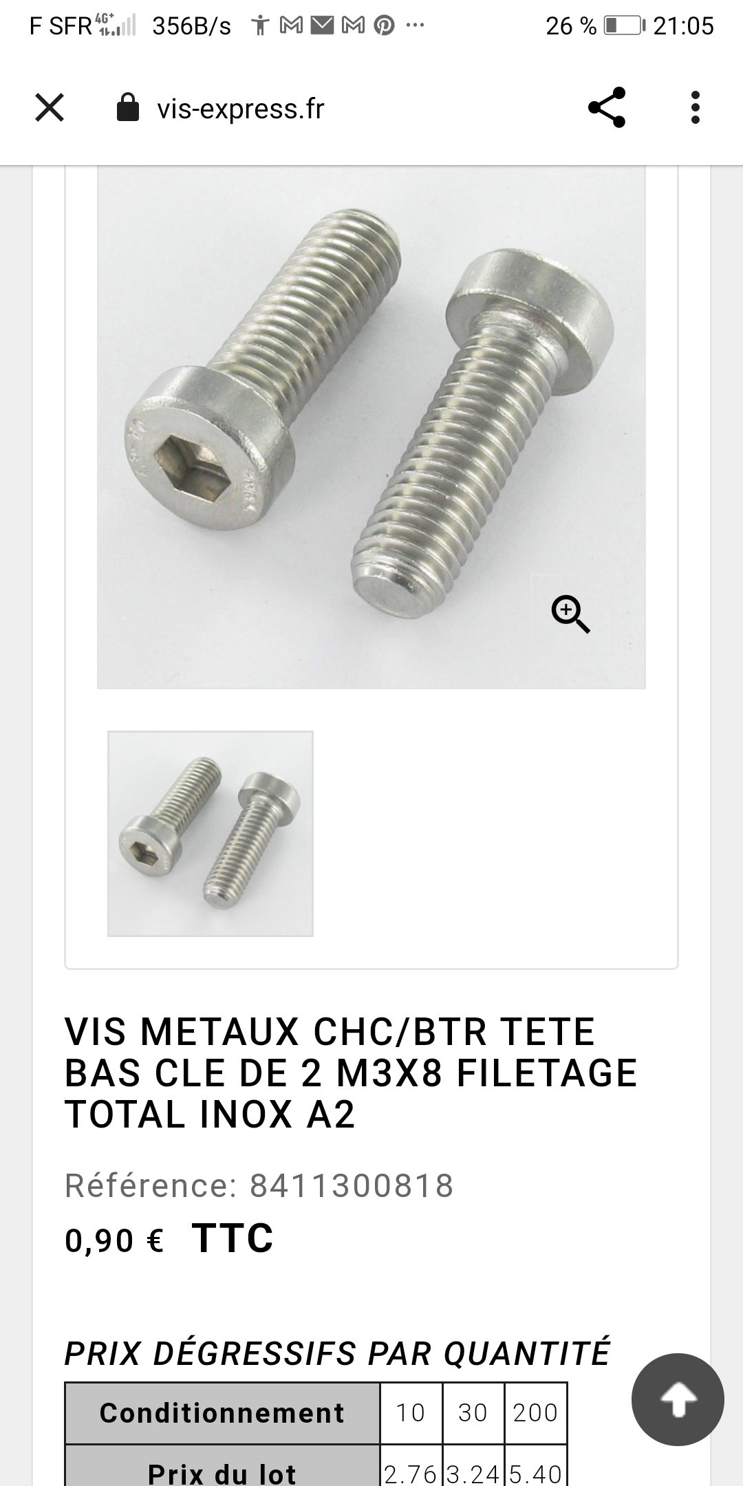

Merci à toi pour cette solution j'ai effectivement posé la vis directement dans le plot et le filetage n'est pas abîmé donc je choisirai cette option pour l'instant en attendant de trouvé l'insert adequate.
mais je ne sais pas si je trouverai cet insert car le diamètre et vraiment petit en clair il correspond au diamètre de la tige de vis je dirais 3mm à vue d'œil !🙄
j'espère juste que je n'aurai pas de souci le jour où j'aurai besoin d'ouvrir le panneau Ont verra bien !
