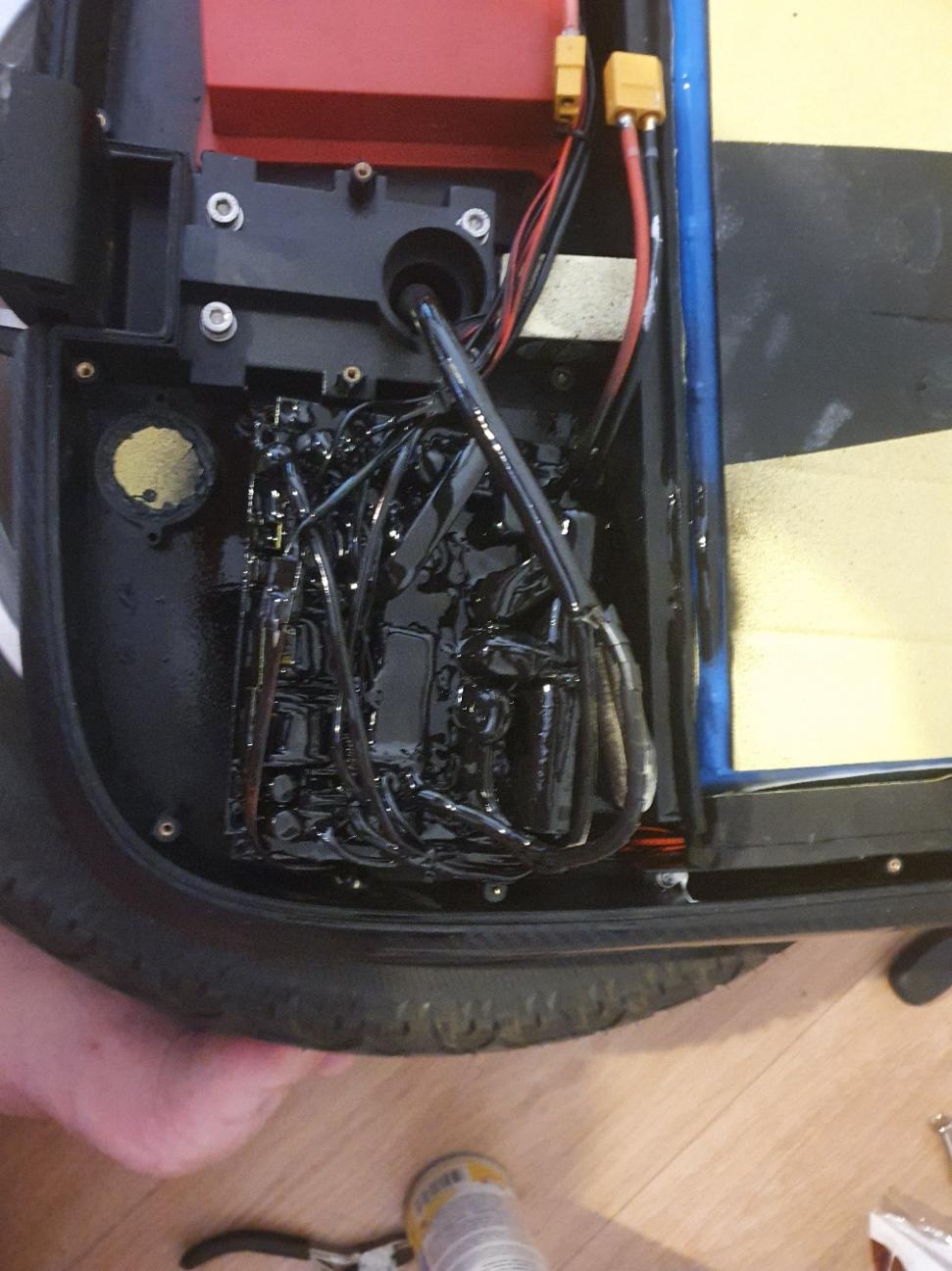

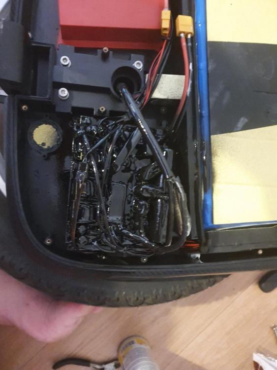

à l’instant, centurion63 vlahguelen a dit :
Ou pas ! C'est bien ce que je pensais et 1 insert 1 ! Il est frais mon insert !
Il est si frais qu'il c'est dissous dans la nature ouais !
Bon la technique des quelques gouttes d'huile a fonctionné il est 22h15 je continue "d'ouvrir" la moitié de mon huître pour accéder au port usb comme ça l'electronicien pourra attaquer directement son boulot à savoir les soudures (installation du bouton poussoir) Transformers 👇IMG_20211008_221947.thumb.jpg.9b3c2d4dcaa48a65ad5317050949edb5.jpg
Oups..  J' oubliais merci à toi @Marco73 pour ton soutien et tes conseils en mp 😁👍

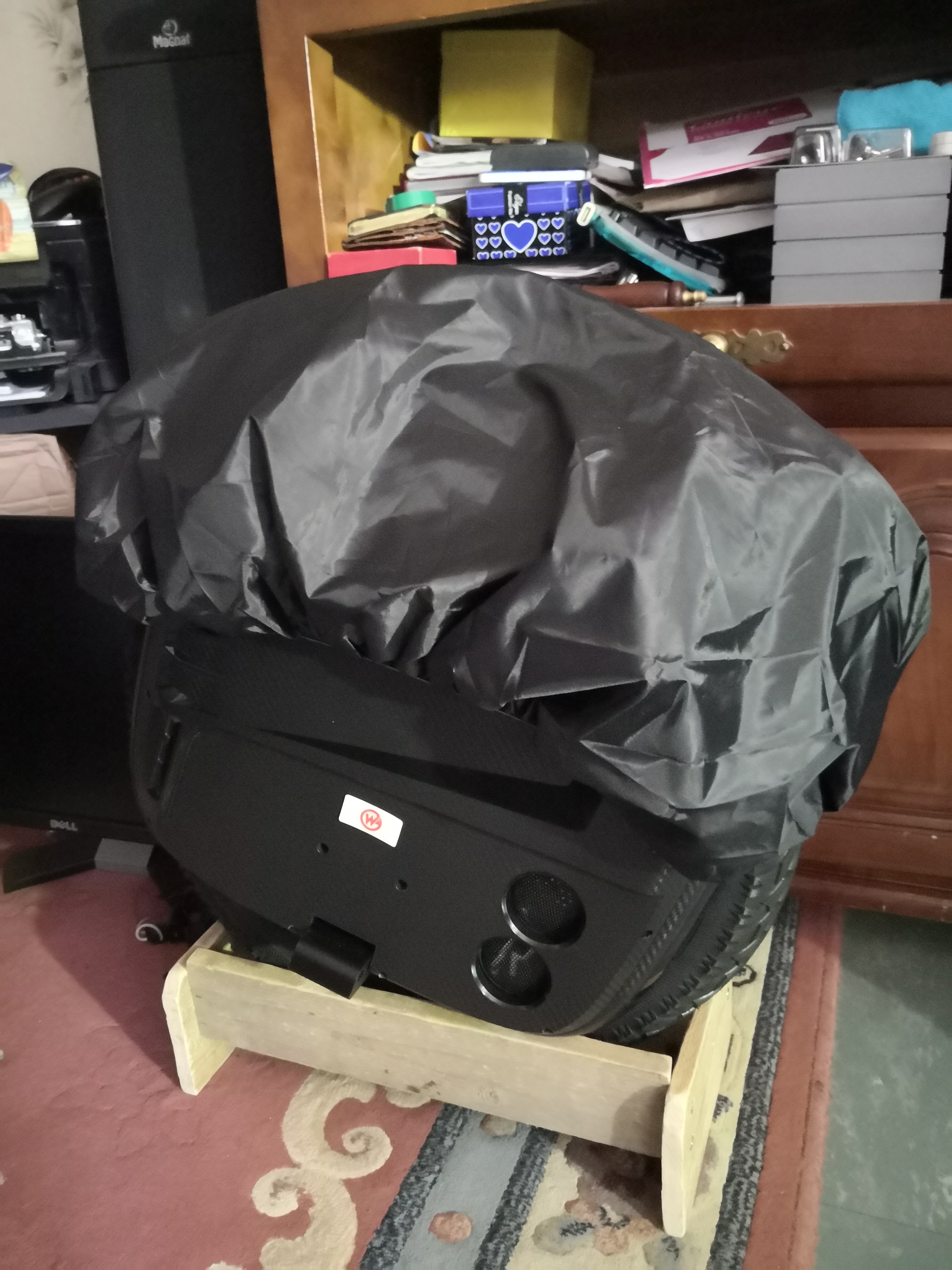

Salut à toi ami Wheeler !
Tu as dans le carton de la RS19 une housse imperméable qui accompagne cette monoroue je te la pose en photo elle couvre l'essentiel c'est à dire le bouton poussoir, port usb et trolley tous ces emplacements par où l'eau peut éventuellement s'infiltrer 🤔
Tu remarquera que tu peut aussi l'utiliser comme Charlotte pour allé sous la 🚿 😂😂
La RS19 est une très bonne roue surtout pour le off road elle a largement fait ses preuves il suffit de regarder les vidéos YouTube  qui parlent de ces exploits après @OliG a bien fait de te parler de la chaîne YouTube
"les WheelersPros" ou tu trouvera beaucoup d'informations très intéressantes sur les différents modèles Gotway/Begode et en particulier les problèmes d'étanchéité que la Rs peut rencontrer avec en cadeaux divers solutions te permettant d'effectuer les améliorations de ta précieuse donc n'hésite pas à consulter cette chaîne si tu le souhaite bien sûr !
Bon.. Je te souhaite d'acquérir une belle Begode RS19 ☺️👍

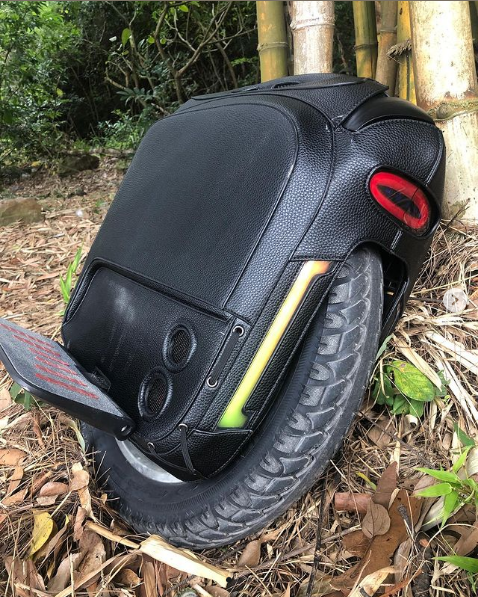

Le 22/10/2021 à 20:54, Feinh a dit :
J'ai été jeté un œil sur ton lien @Feinh mais le gars qui a posté cette photo sur Instagram habite à dans un pays de l'est et il faudrait lui posé directement la question mais Ce type de (protection) housse en simili cuir doit pouvoir ce faire.. 🙄
en France des entreprises spécialisé dans ce domaine le font beaucoup particulièrement pour les taxis après il faut vérifié si ils sont d'accord et négocié un tarif correct ! 🤔
Mais il est vrai que c'est très sobre ! 👍

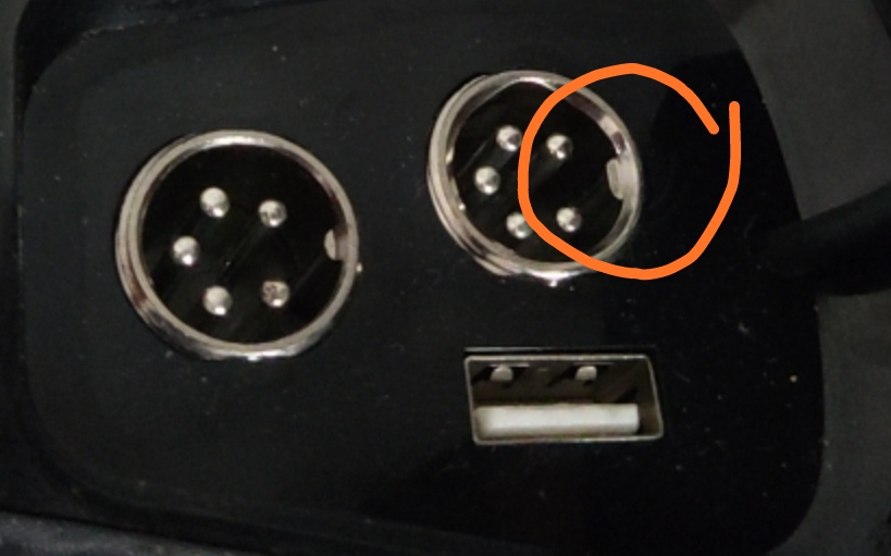

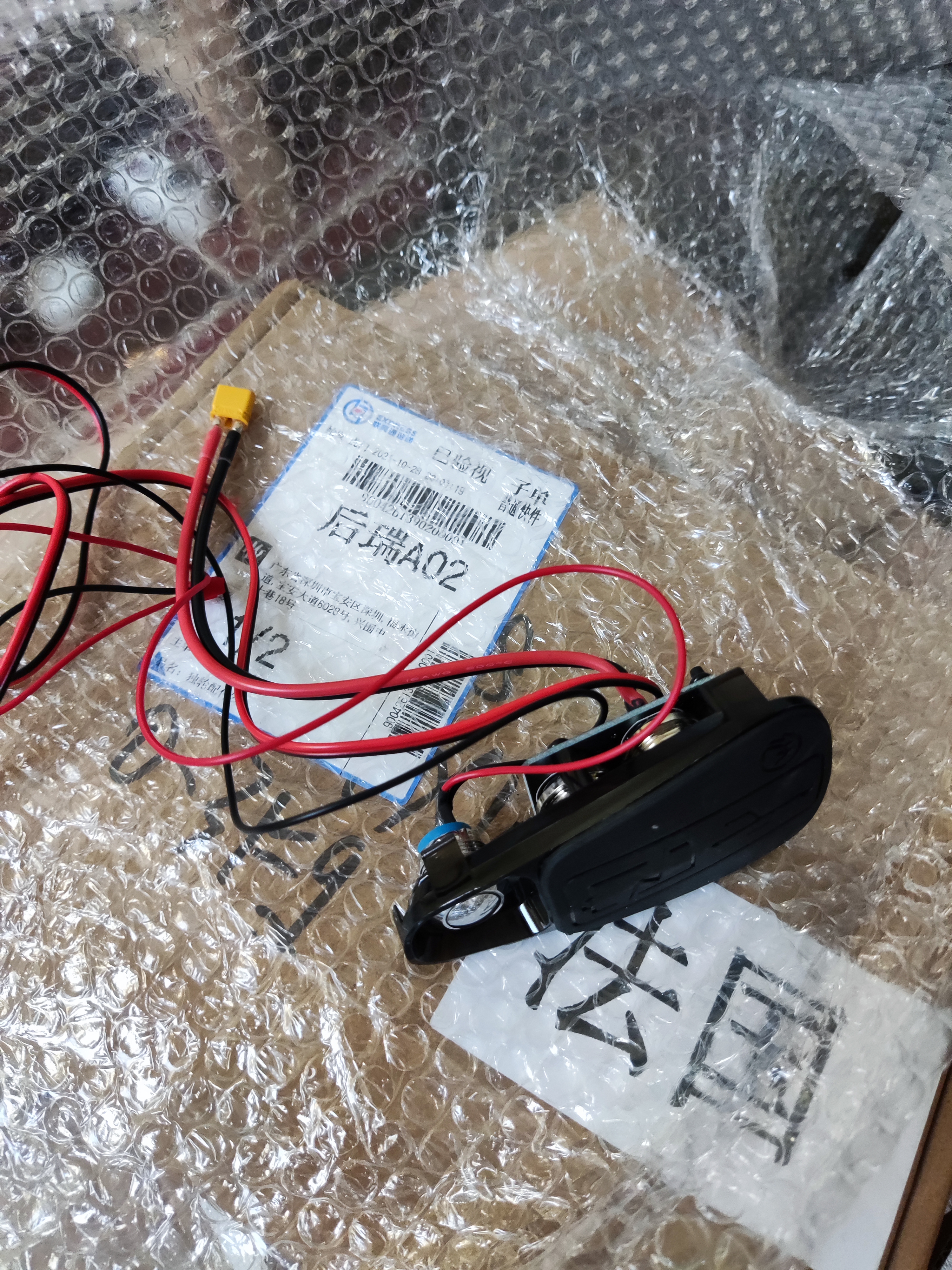

Un petit retour rapide pour vous tenir au courant du sav myewheel concernant ma RS 19,
J'avais un souci de port de charge voir photo
Détrompeur trop gros par rapport au chargeur, j'en ai fait part récemment au revendeur myewheel et le sav a fonctionné très rapidement, 3 jours après je recevais de Gotway un Bloc port de charge complet, voir photo, du coup je suis très content de ce revendeur.
Les frais de douane du à DHL Express m'ont été également remboursé.
Modifié par Falk34
Le 08/11/2021 à 10:52, Falk34 a dit :

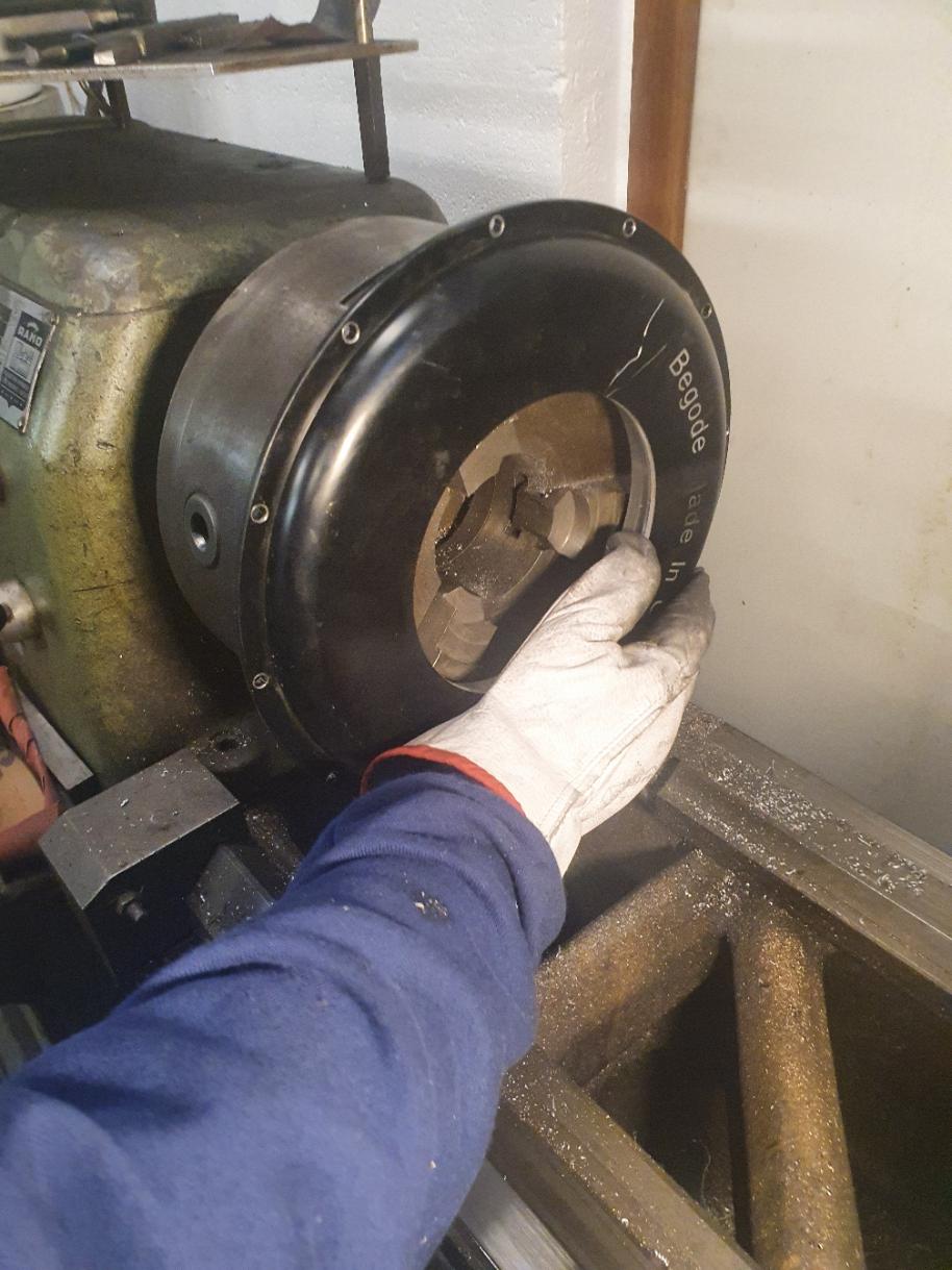

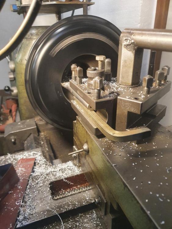

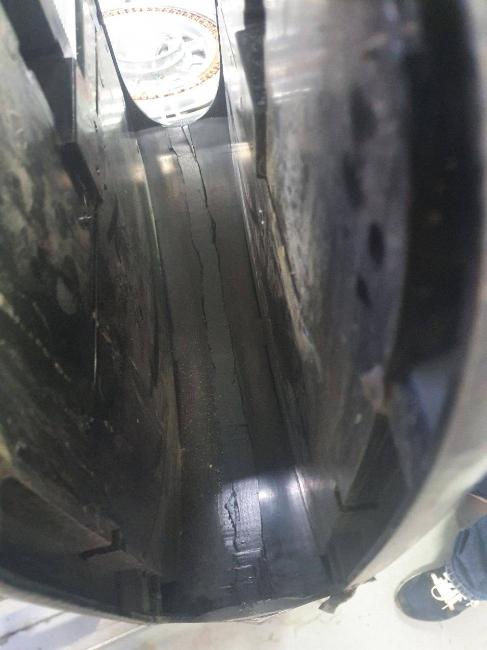

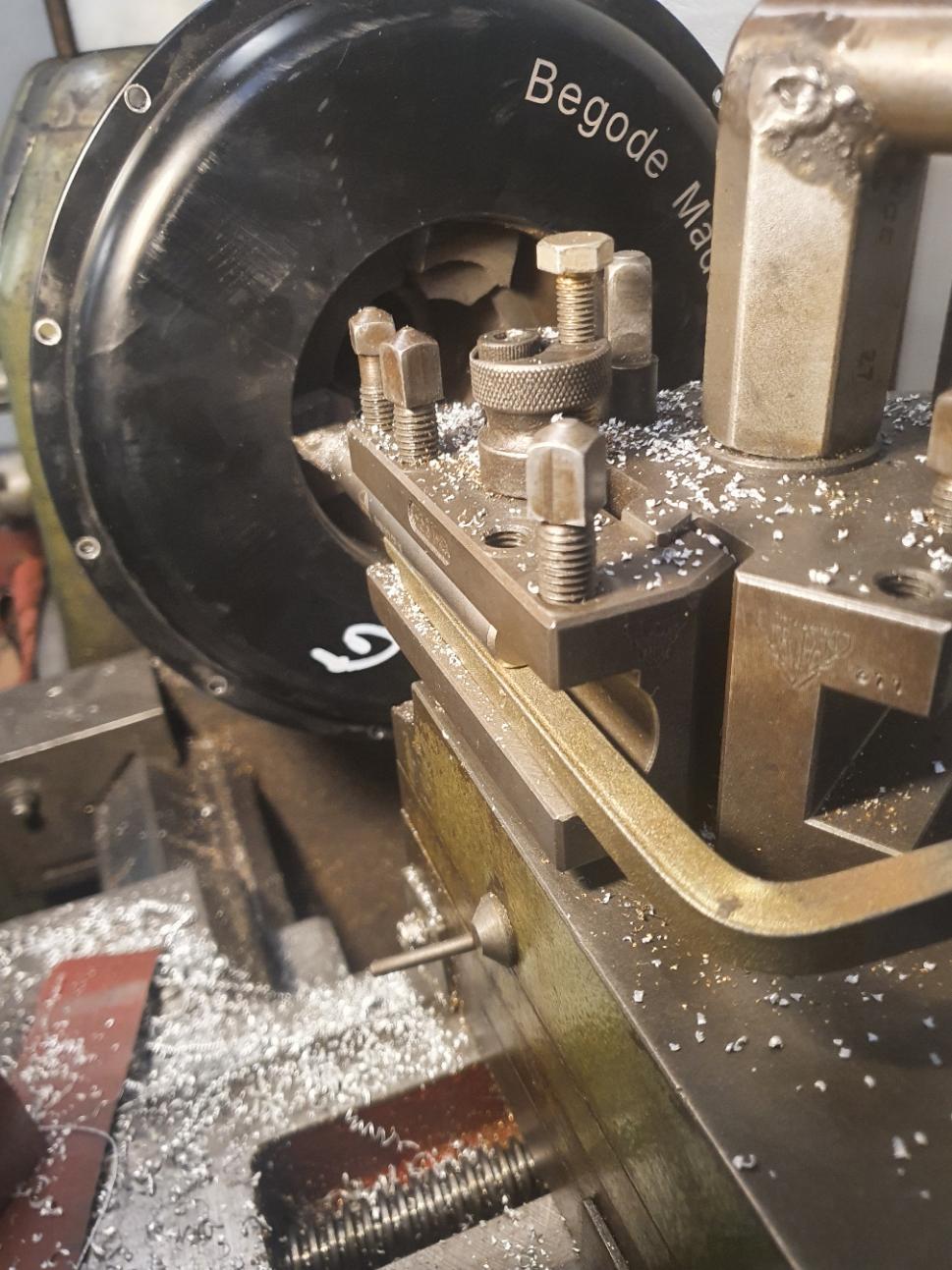

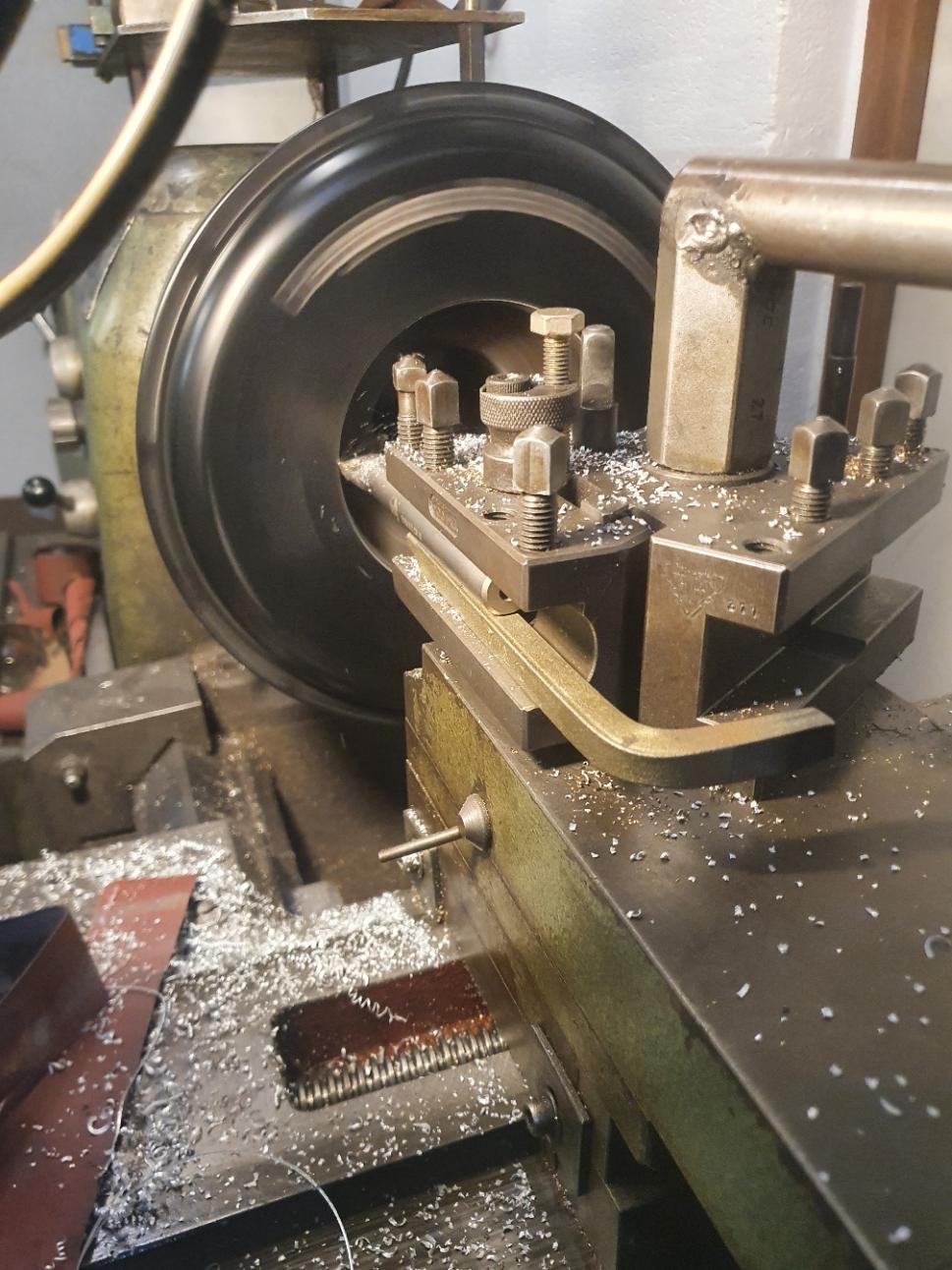

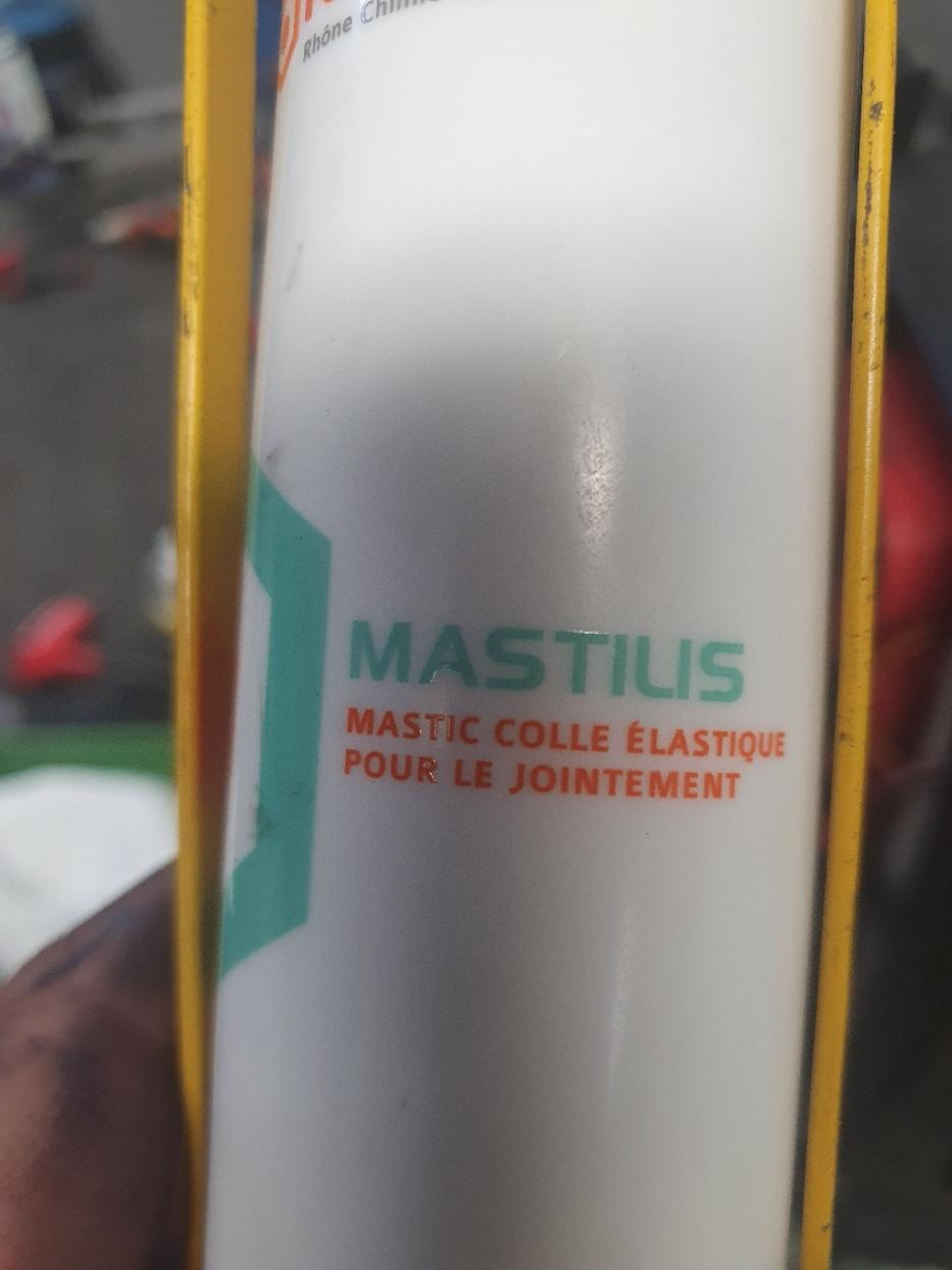

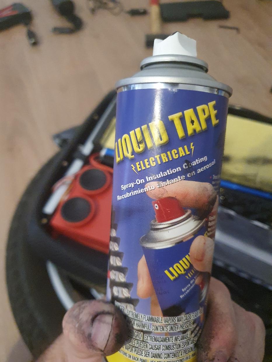

bonjour,
petit retour pour ceux qui on la batch 1 comme moi j'ai changer les roulement il n'étaient pas foutue mais vu que chez mon revendeur ils on bien voulue men envoyer une paire je me suis pas privée.
j'ai profiter pour enlever la matiére en trop sur les ancienne flasque (on ce demande pourquoi il on fait sa ) c'est tous bonnement une réserve a eau. j'ai compléter mon étanchéité. je roule tous les jours avec pour aller au boulot  pluie, vent soleil neige. j'ai pas vu de hausse de température.
Pour la température je parle de la modif que j'avais déjà poster (j’utilise bcp ce produit sur la moto vu tous les passage a gaie que je fais) je n’ai pour le moment pas eu de problèmes.
Pour le dessus je prends une house de sac pas esthétique mais sa fait le job.
bref je recommande a tous les possesseur de batch 1 de faire la modif sur les flasque en perçant ou supprimer excédant de matières.
