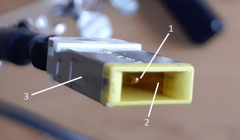

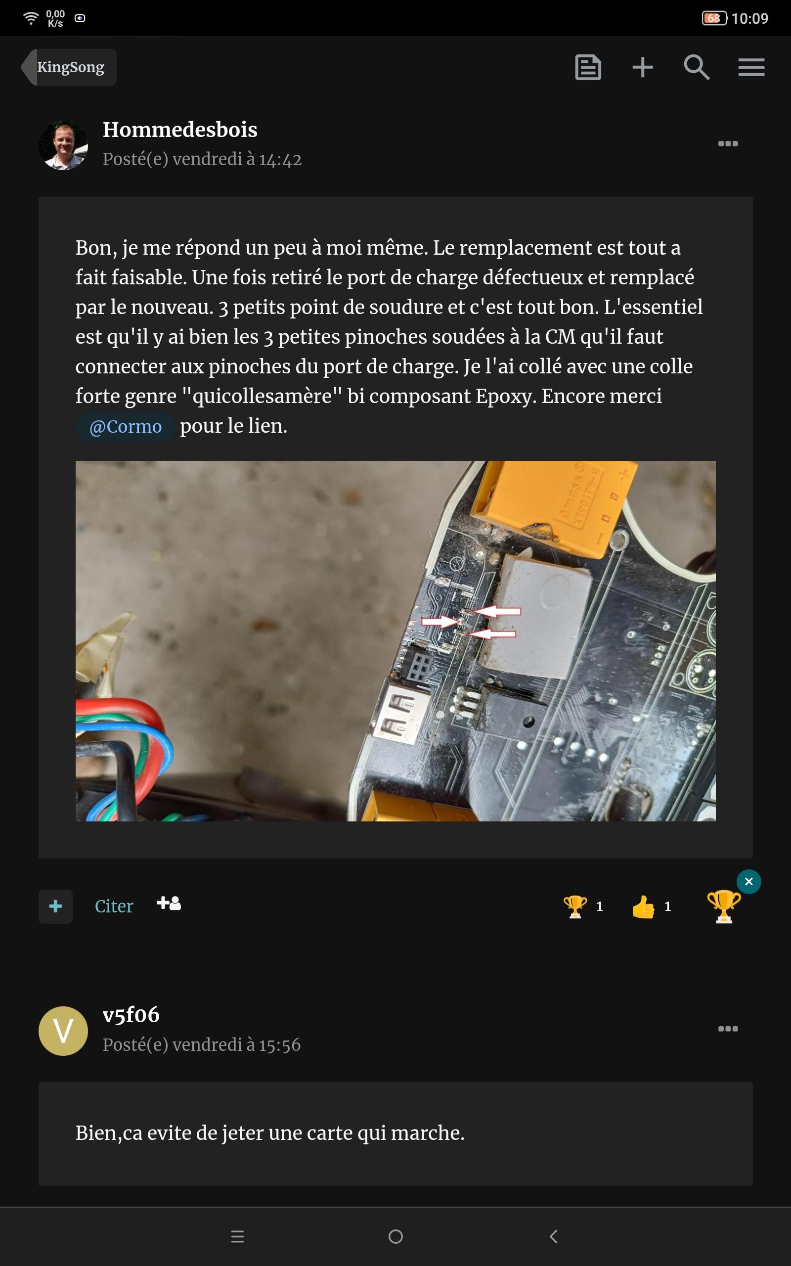

Je dispose d'une carte mère de s18 avec le port de charge casser , connaissez vous la référence  de celui ci ?
A votre connaissance , connaissez vous quelqu'un qui la déjà remplacé afin d'avoir des info  ?
Merci d'avance .
Salut, oui cela à été indiqué sur le "fofo" d'ailleurs j'avais pris quelques notes là dessus... c'est un connecteur a 3 pôles ou "pinoches" 🤭 type Lenovo, on peut le trouver (facilement ?) sur "ali... alo?!" 😮😉
En n'oubliant pas la colle forte genre "quicollesamère" 🤭
Tu me remercieras plus tard ainsi que L'AUTEUR (!)... ou pas 😅😂
Hommedesbois si tu nous regarde 🙏😌
Modifié par fiocco
Moi je l'ai déjà remplacé, faut prévoir de dessouder (faut surtout avoir une pompe à dessouder, si on c'est impossible !) et ressouder tout ça en douceur.  Par contre, de mémoire j'aurais dit 7 points, pas 3.

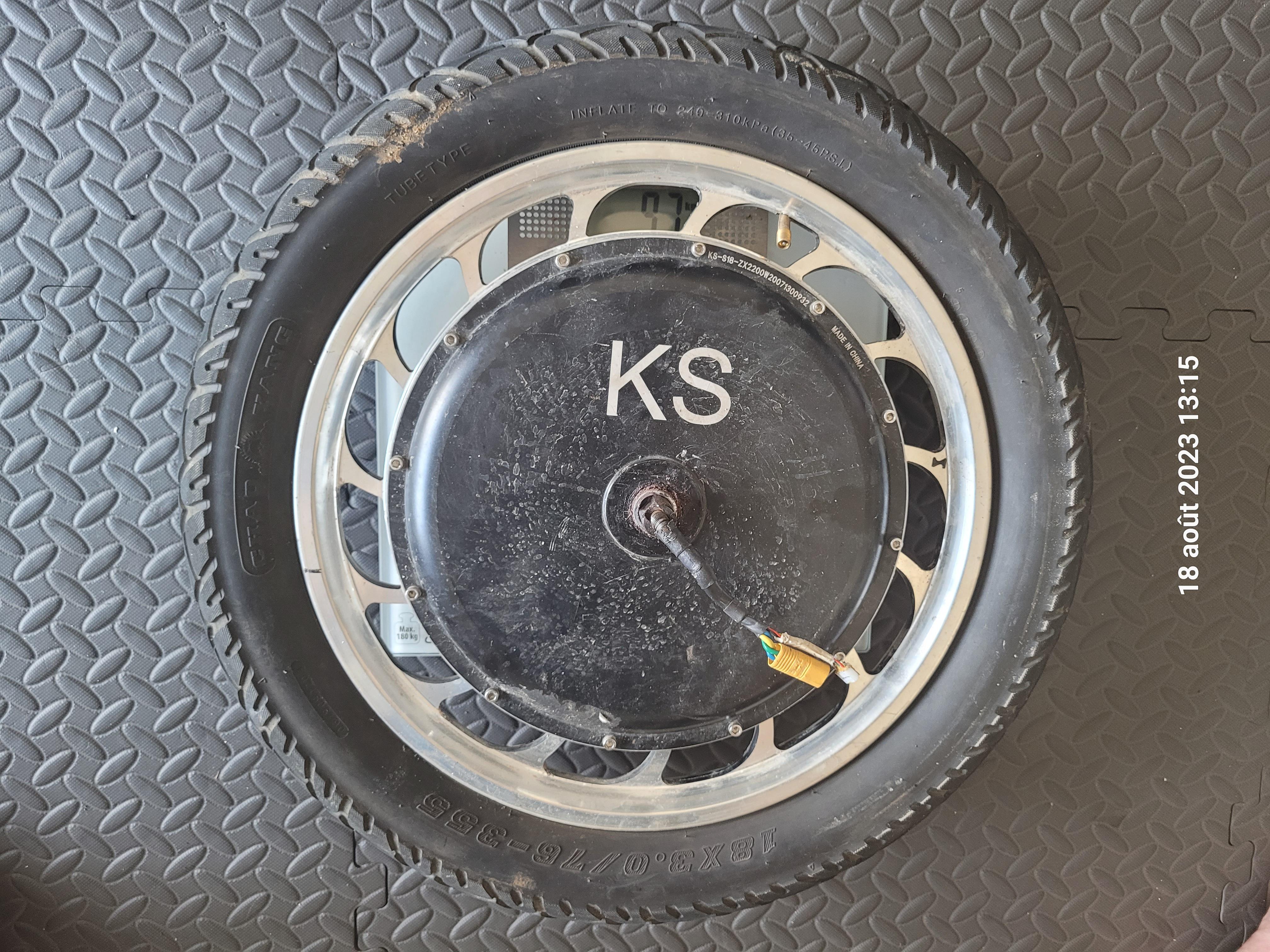

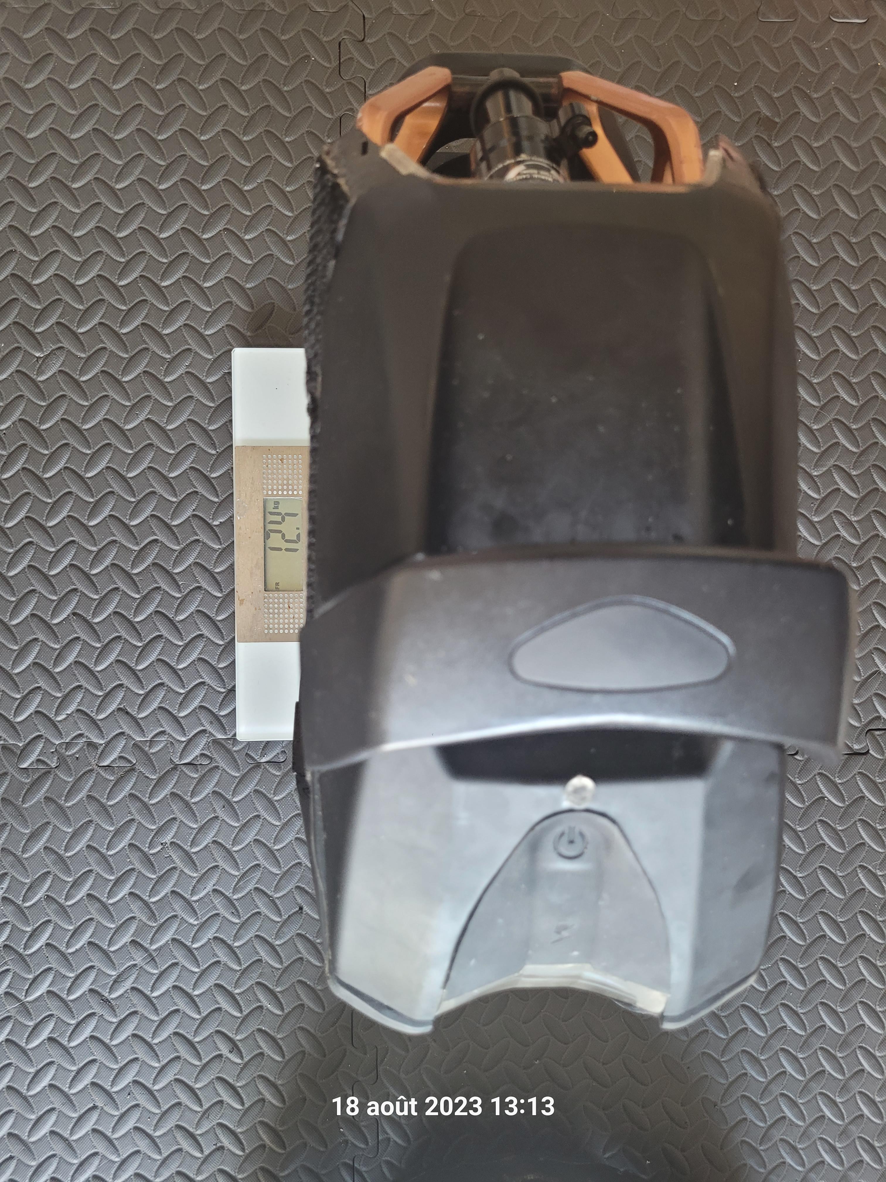

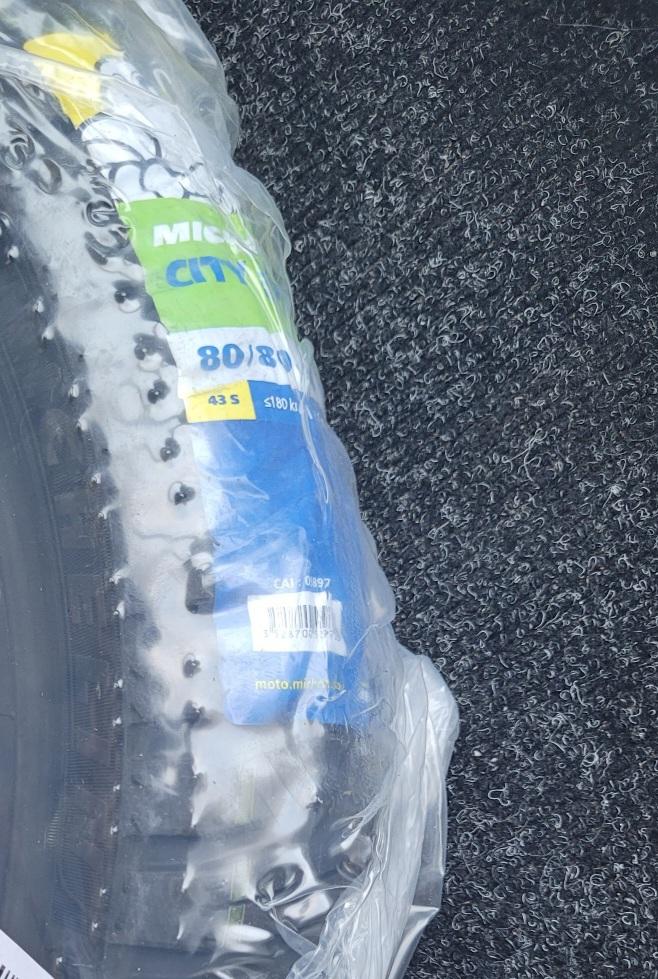

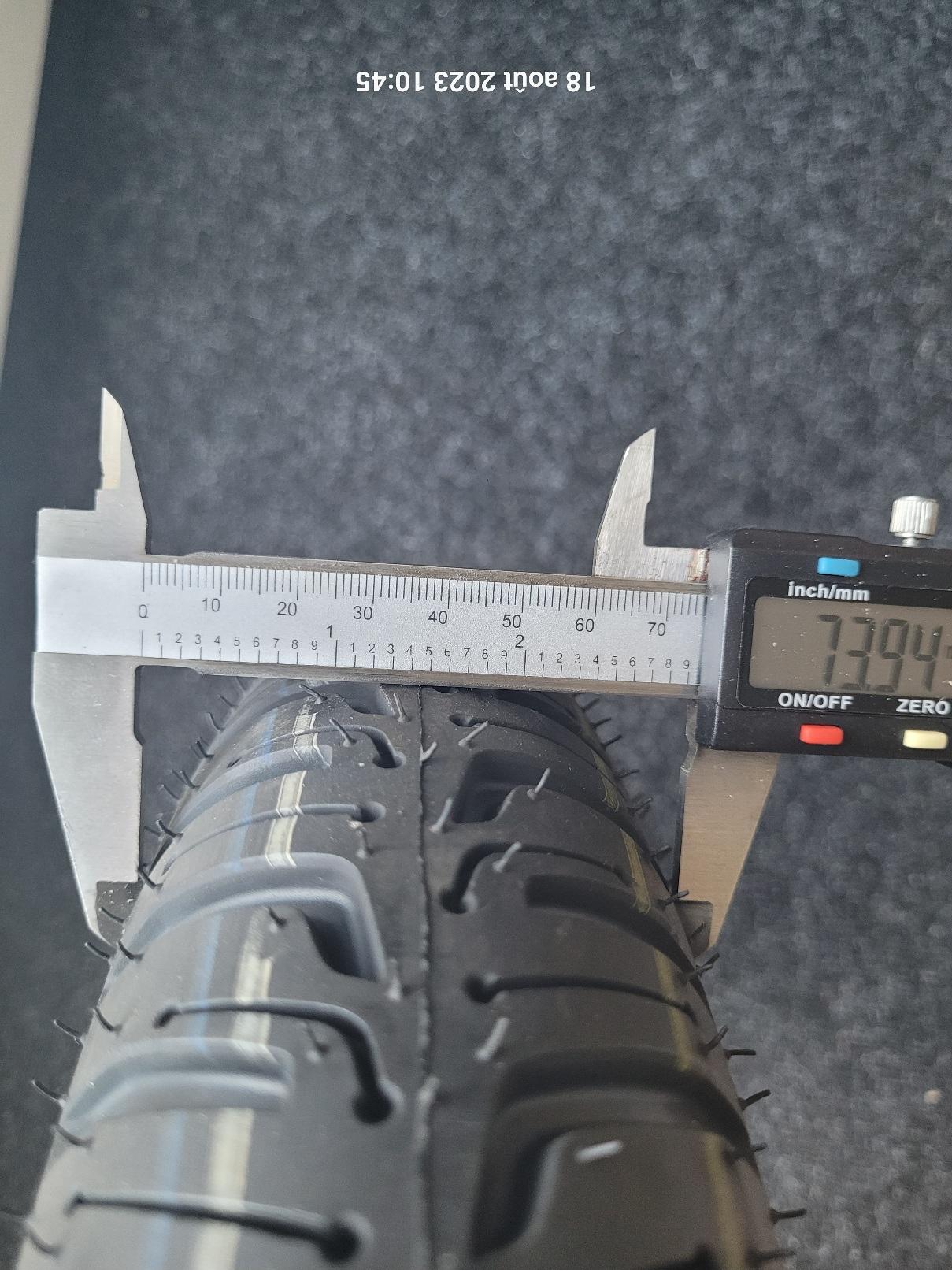

Après 2 mois, je suis toujours gêné par le poids, j'en ai profité lors d'un changement de pneu pour un Michelin City Extra 80/80 (ça passe tout juste avec 74mm) pour mesurer le poids de la machine, on est à moins de 25Kg pour la V1, 9,7kg pour le moteur et 12,4kg pour la carcasse avec suspension et batterie
Désolé pour le HS 😅
Modifié par fiocco
12.4kg +9.7kg=22.1kg
Il manque qqchose la ,non?
Oui les protections si tu regardes la photo de la carcasse mais la roue fait pile 25kg en sortie de carton.
Modifié par fiocco
