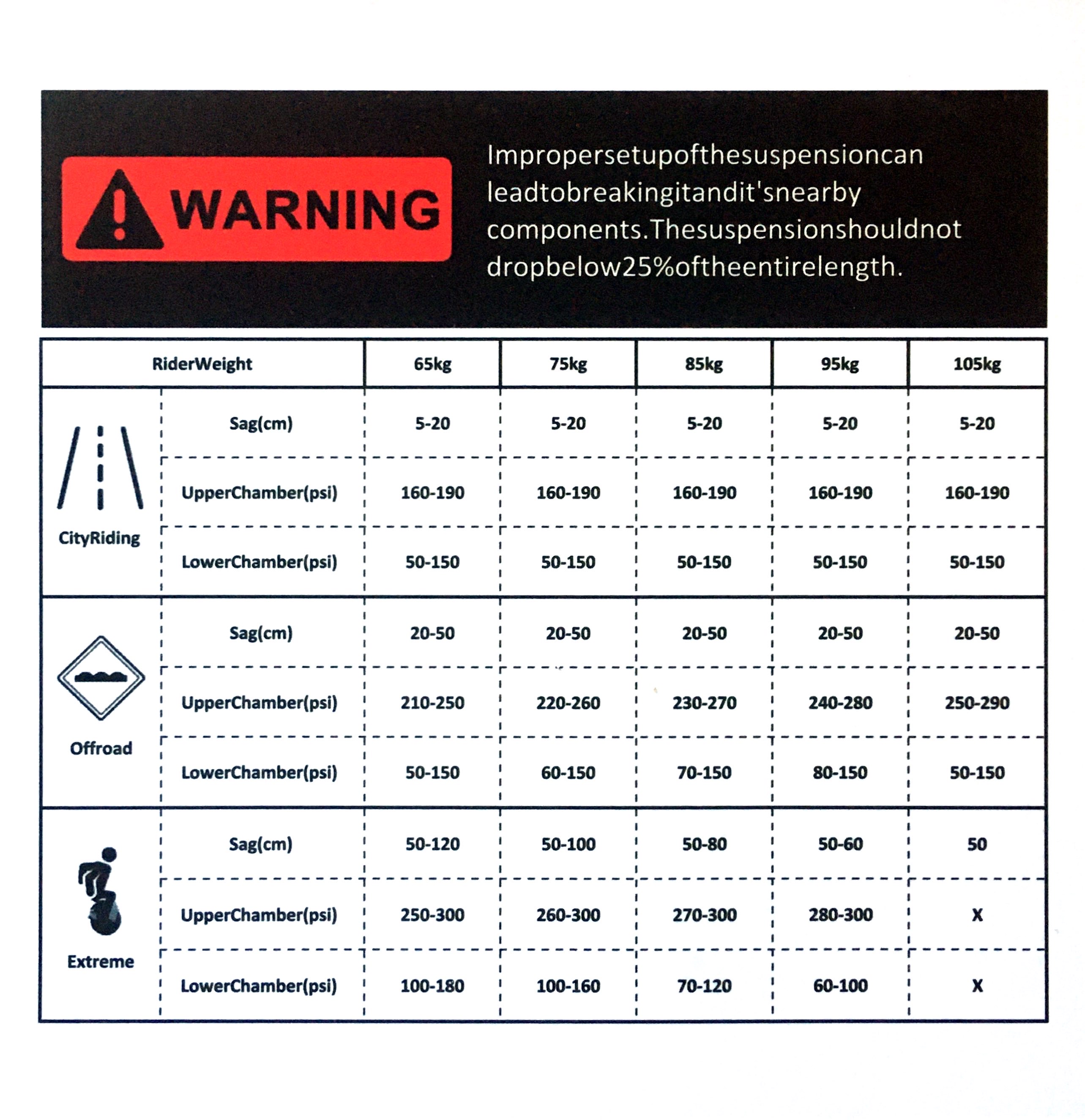

Voici la notice avec les pressions recommandées de la suspension.
Envoyé de mon iPhone en utilisant TapatalkScanner 9 sept. 2020 à 18.04 page 2.jpg
il y a 2 minutes, Paul Nguyen a dit :
Merci ! :)

Juste un avis :
C'est bien d'indiquer les pressions que vous utilisez, mais ce n'est guère utile sans savoir les conditions :
-1- roue seule, suspension libre (en principe en butée haute)
-2- roue avec pilote (ce serait sympa d'indiquer le sag)
-3- suspension bloquée avec la cale outillage
A priori le tableau fourni par KS correspond au cas 3,
Je pense que tout le monde sait que quand on change le volume d'une chambre, on modifie la pression...
Je pense effectivement que le tableau fourni par KS correspond au cas 3 vu qu'il présente aussi sur leurs vidéos le modus operandi pour le gonflage de la suspension.
Ca serait donc logique.
