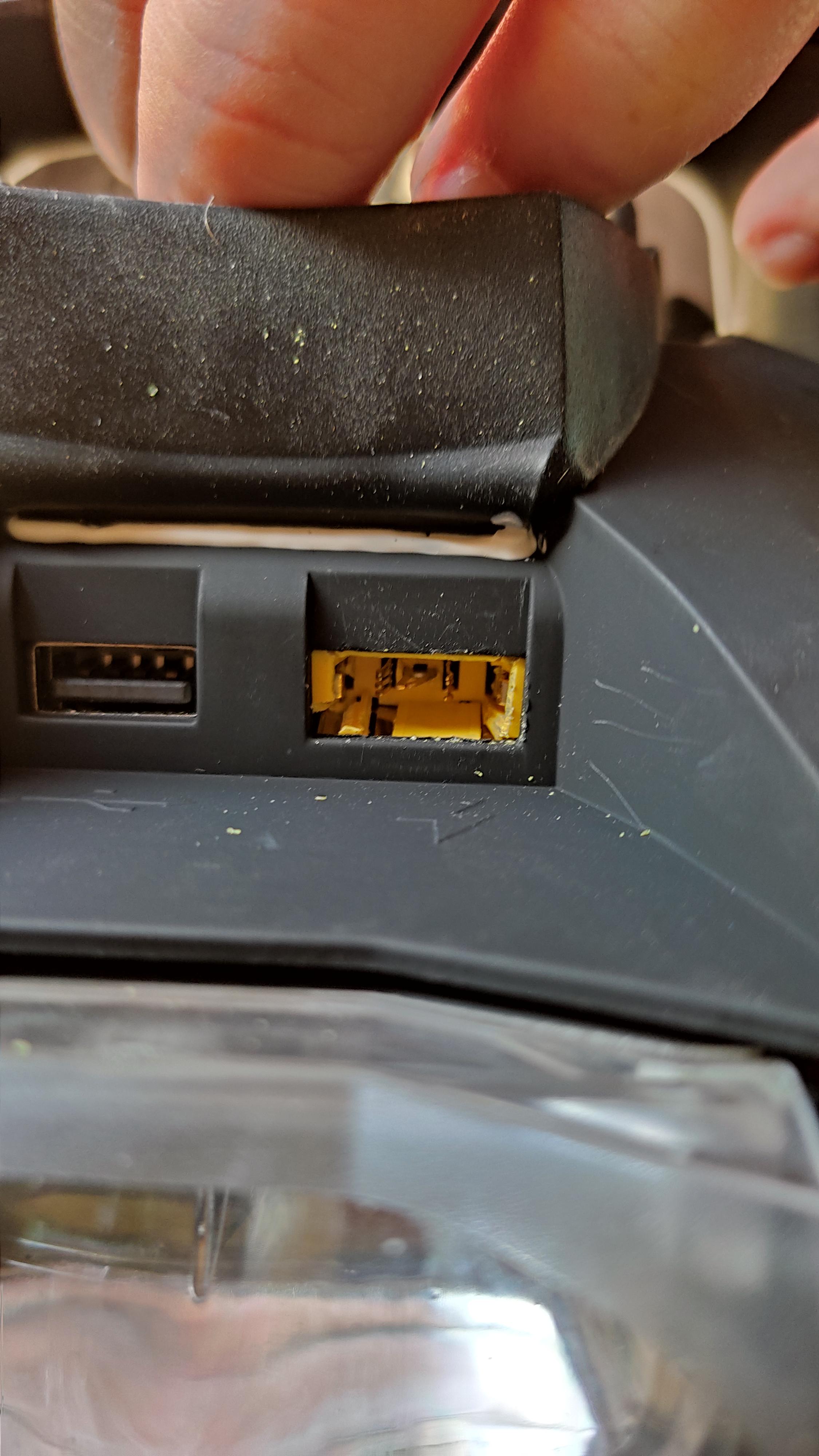

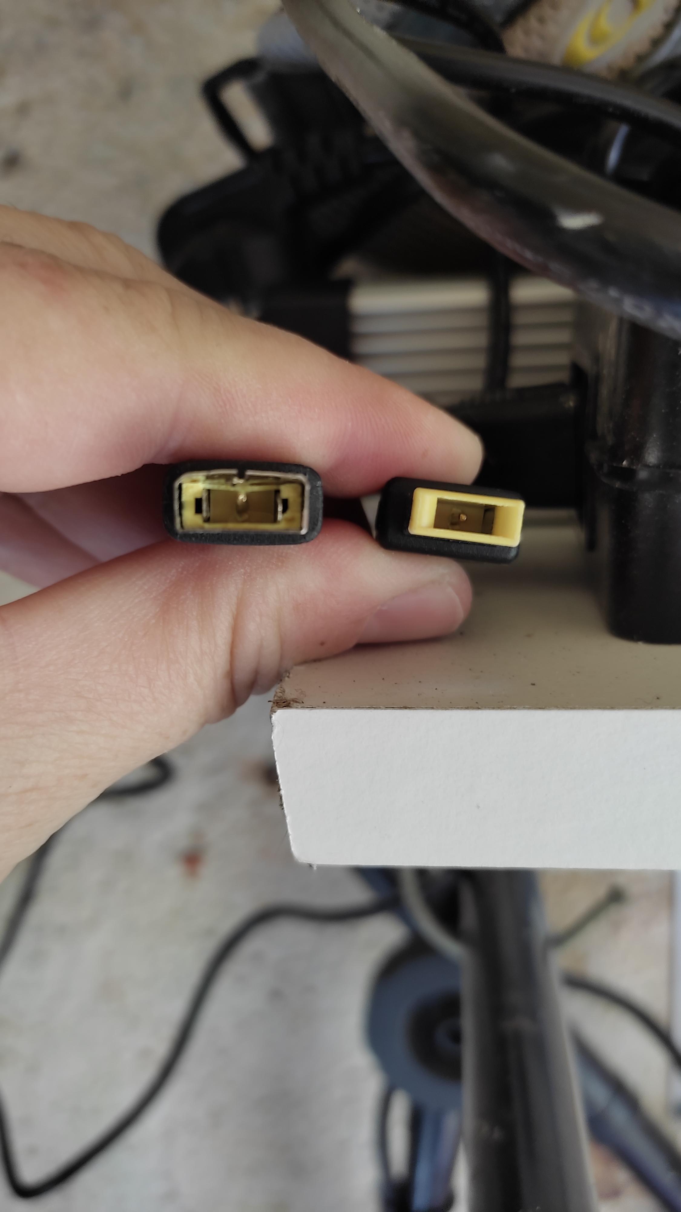

Et il vient de m'arriver un gros gros problème : la roue a basculée alors que la prise du chargeur était branchée : ça m'a arraché le connecteur du chargeur et niqué celui de la roue, et ça charge plus !
Faut que je le trouve un tuto pour tout démonter j'imagine ? Et on peut trouver le connecteur en pièce détachée?
Edit : photos. Connecteur pété vs pas pété.
Connecteur de roue pété.

bhein la soit il existe une petite carte avec les prises pour la roue et tu change soit tu devra acheter un connecteur sur Aliexpress et trouve qqun de compétent pour ressoudé.Si tu prend un mal femelle sur ali tu pourras réparer les 2.J espere que ca n a pas fait de court circuit !

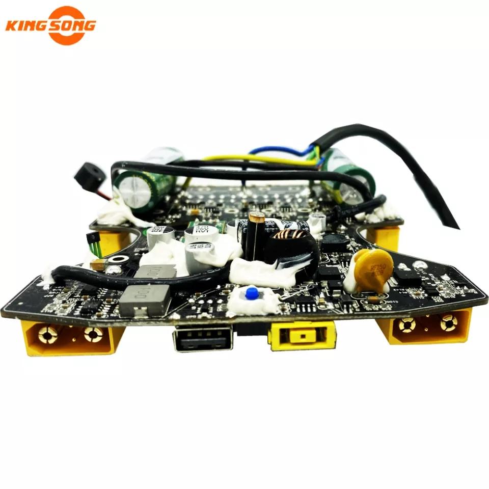

Le connecteur est soude a la carte mere donc soit une carte mere a 300€ soit faut reparer...
Carte mere

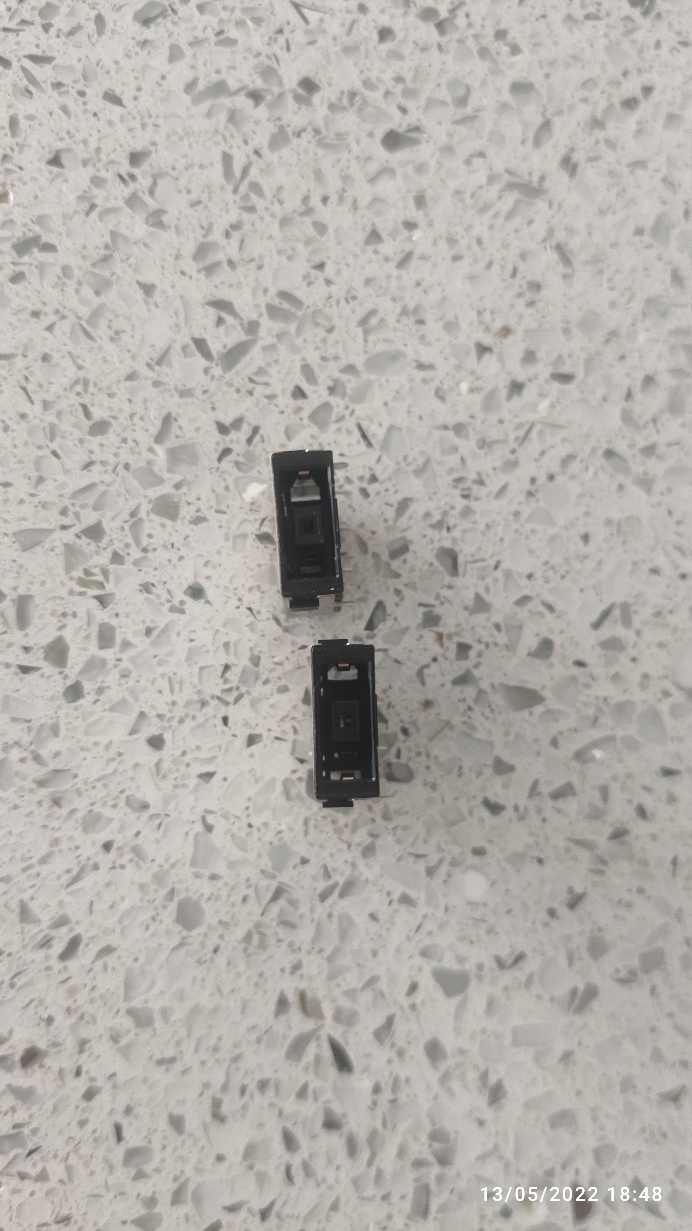

Je sais un peu souder, je vais essayer de trouver le connecteur alors.

Ouais bonjour alors moi j'en avais commandé deux sur Ali et donc en fait ça va pas me servir tu es de quel coin ?
Alors en regardant la carte mere on voit que tout les connecteurs lenovo n iront pas,il fait que les pin puissent se remettre au meme emplacement sur la carte mere.C est des pin en angle 45° on dirait...
Pour le chargeur j ai pas trouver le male en simple connecteur mais tu le trouve avec un bout de cable,ca fera l affaire.
Faudrait voir une autre photo de la carte mère
Voilà
Modifié par v5f06
Oui, j'ai vu des connecteurs qui n'iront pas je pense, on dirait qu'il faut que les pins soient à 90° vers le bas, à l'arrière.
