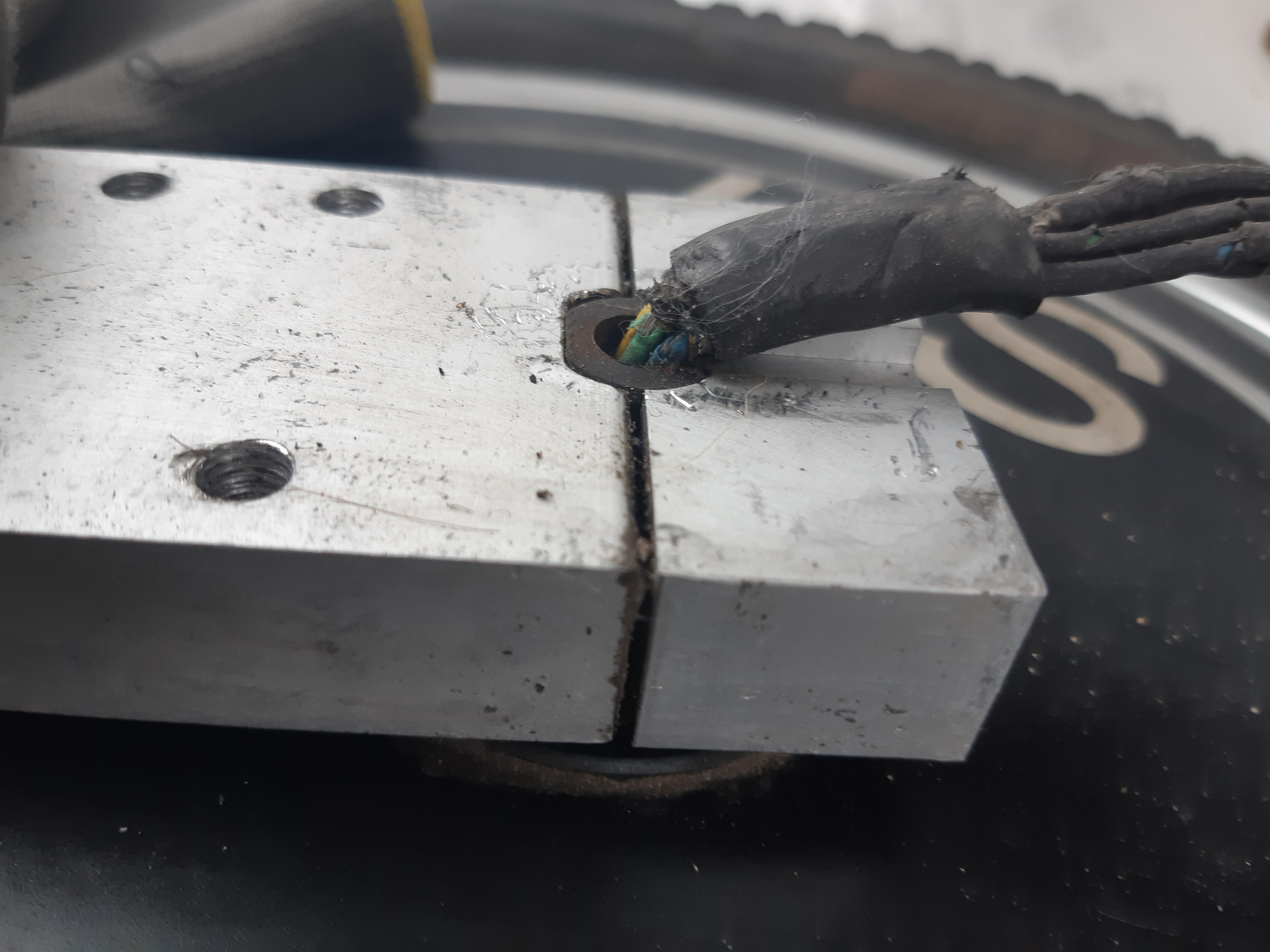

Elle fonctionne très bien mais vu la qualité extérieure de la modification, j'ai décidé début novembre de la démonter pour faire une inspection et voici ce que j'ai vu :
On voit que le faisceau a frotté contre le cache et j'ai frôlé le court-circuit fatal.

Hélas, c'est ce qui arrive sur les roues KS quand on remonte sans précaution la roue dans la coque. Les bords de celle-ci cisaillent littéralement les gaines de protections des câbles...
Mais pour le court-circuit, tu n'es effectivement pas passé loin. Bonne chance pour regainer tout ça.

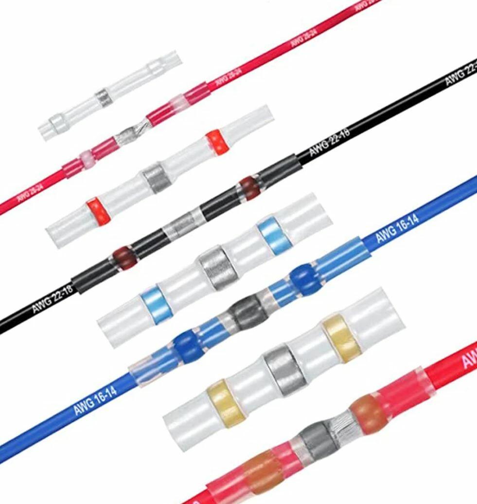

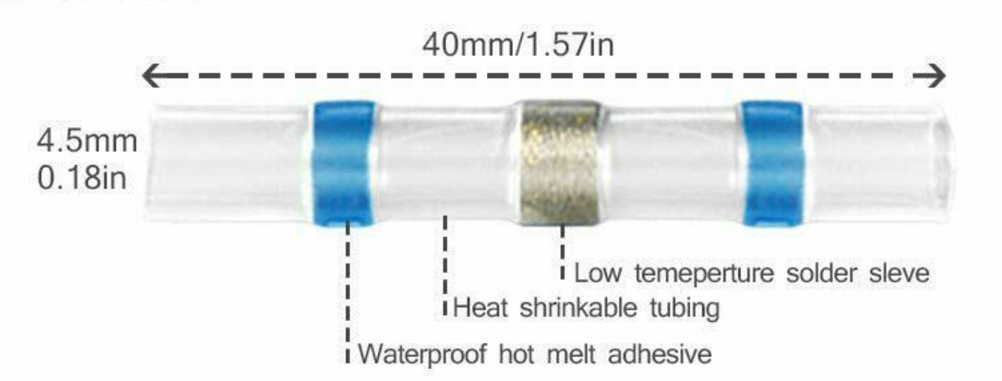

Pour réparer, j'ai coupé les fils et j'ai utilisé des gaines comme celles-ci car de la gaine thermo-rétractable n'aurait pas été assez résistante :
trouvé sur Aliexpress : https://fr.aliexpress.com/item/4000802209492.html?spm=a2g0s.9042311.0.0.27426c37iC1311
La gaine transparente est épaisse et en chauffant au décapeur thermique, les partie bleues fondent et rendent le montage étanche.
J'ai remis une couche de gaine thermo ordinaire par dessus.
J'ai ressoudé mes fils coupés avec ces gaines qui sont très pratiques.

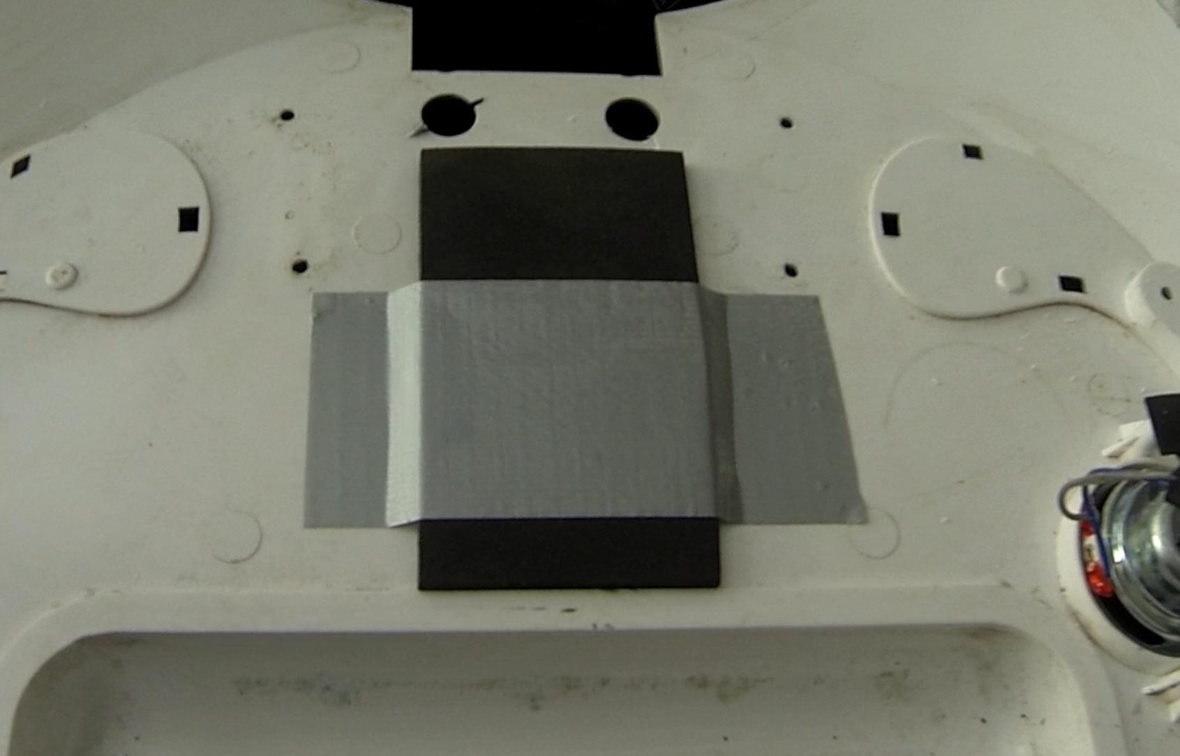

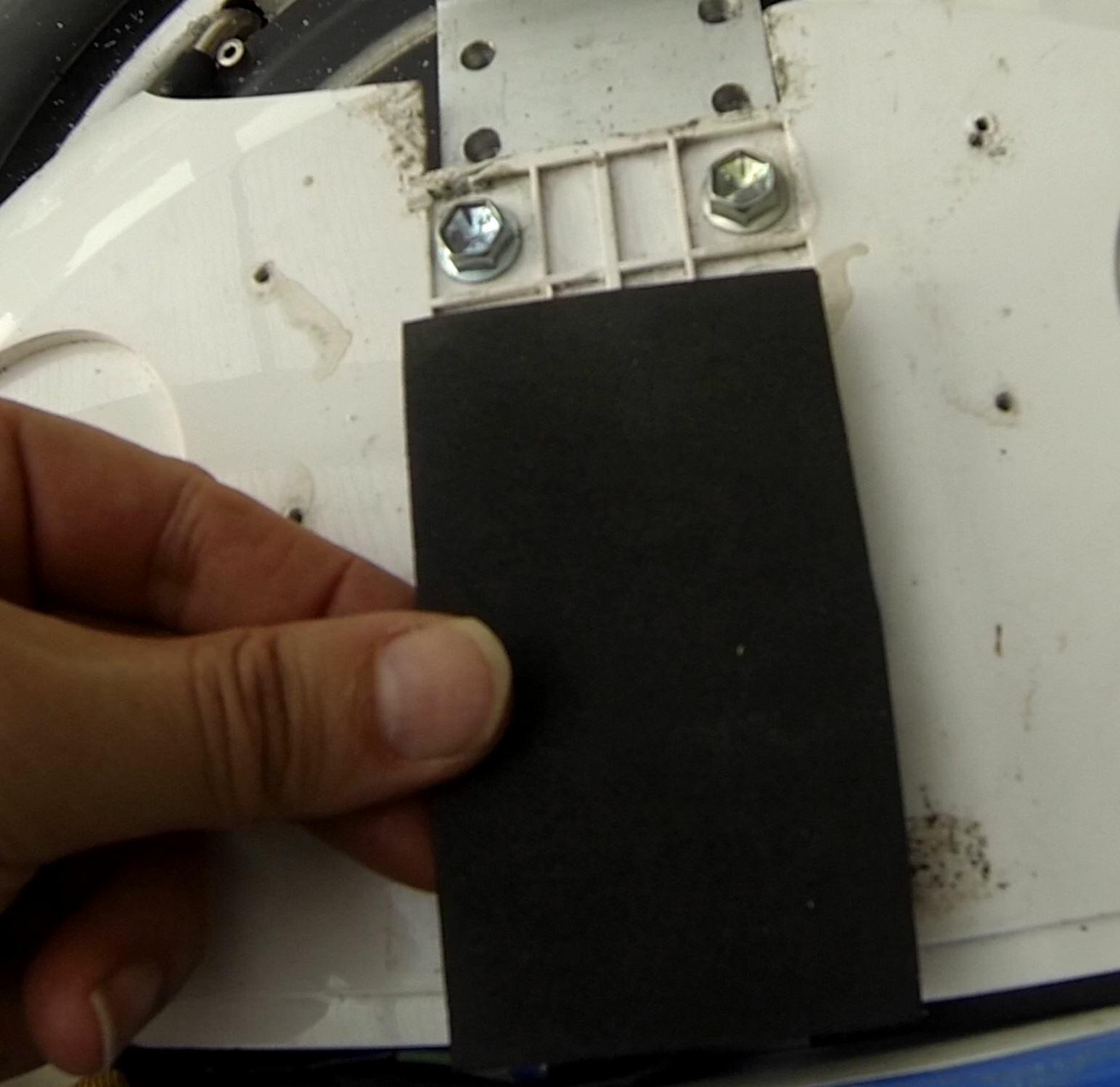

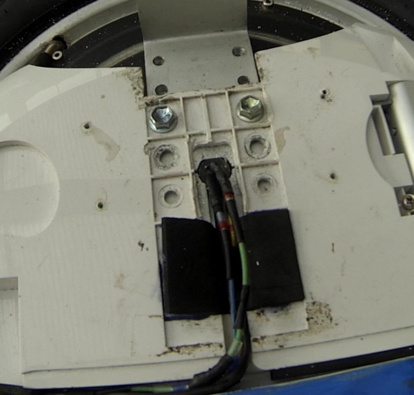

Au remontage, j'ai mis des bandes de mousse fine pour protéger le faisceau et pour boucher le trou dû au montage décalé des supports sur la coque :

Comme je dois démonter plus tard pour renforcer le montage de la coque sur les supports pédale, je vérifierai l'efficacité de la réparation.

Absolument. Le fil passe à travers la coque, le passage est à angles vifs. Pour sortir la roue, il faut écarter cette coque (en jouant sur la souplesse) et de préférence utiliser un "chausse-pied" pour préserver les fils (j'utilise un réglet de mécanicien). Ensuite, à la lime, faire un généreux chanfrein pour moucher l'angle, ce qui facilite les démontages suivants. Sur une ks18s, comme les fils sortent de chaque côté, cela double la difficulté.
Concernant l'utilisation des manchons thermo-soudables. Eh bien, je suis contre, car c'est une brasure basse température. C'est pratique, mais pas pour des fils qui passent des gros courants comme ici. Une classique brasure étain-plomb 60/40 qui font à 180°C est préférable, ou à la limite une soudure rohs qui fond au dessus de 210°C.
Je ne savais pas pour la brasure basse température avec les fils qui chauffent. Je ferai la modification dès que possible.

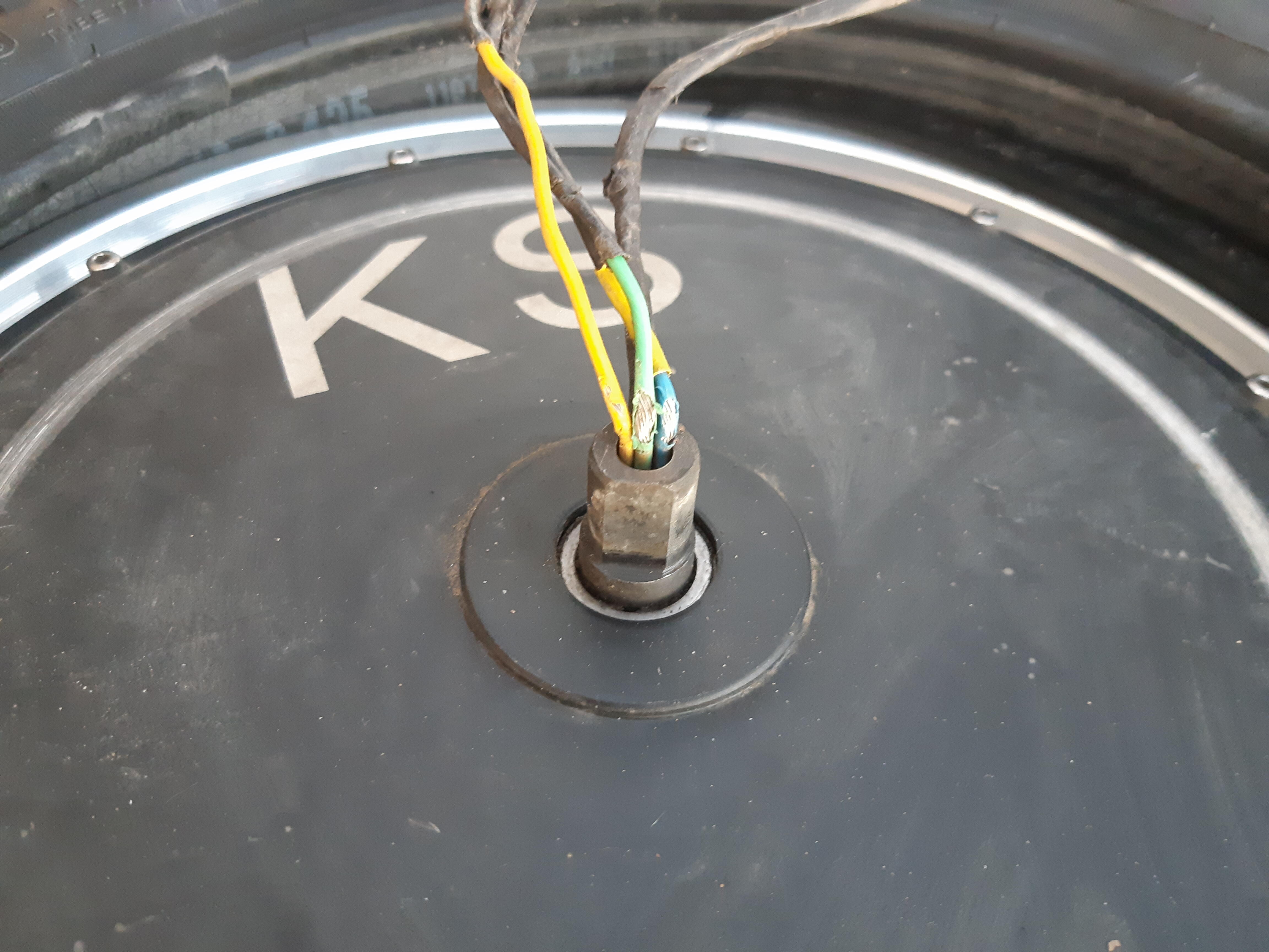

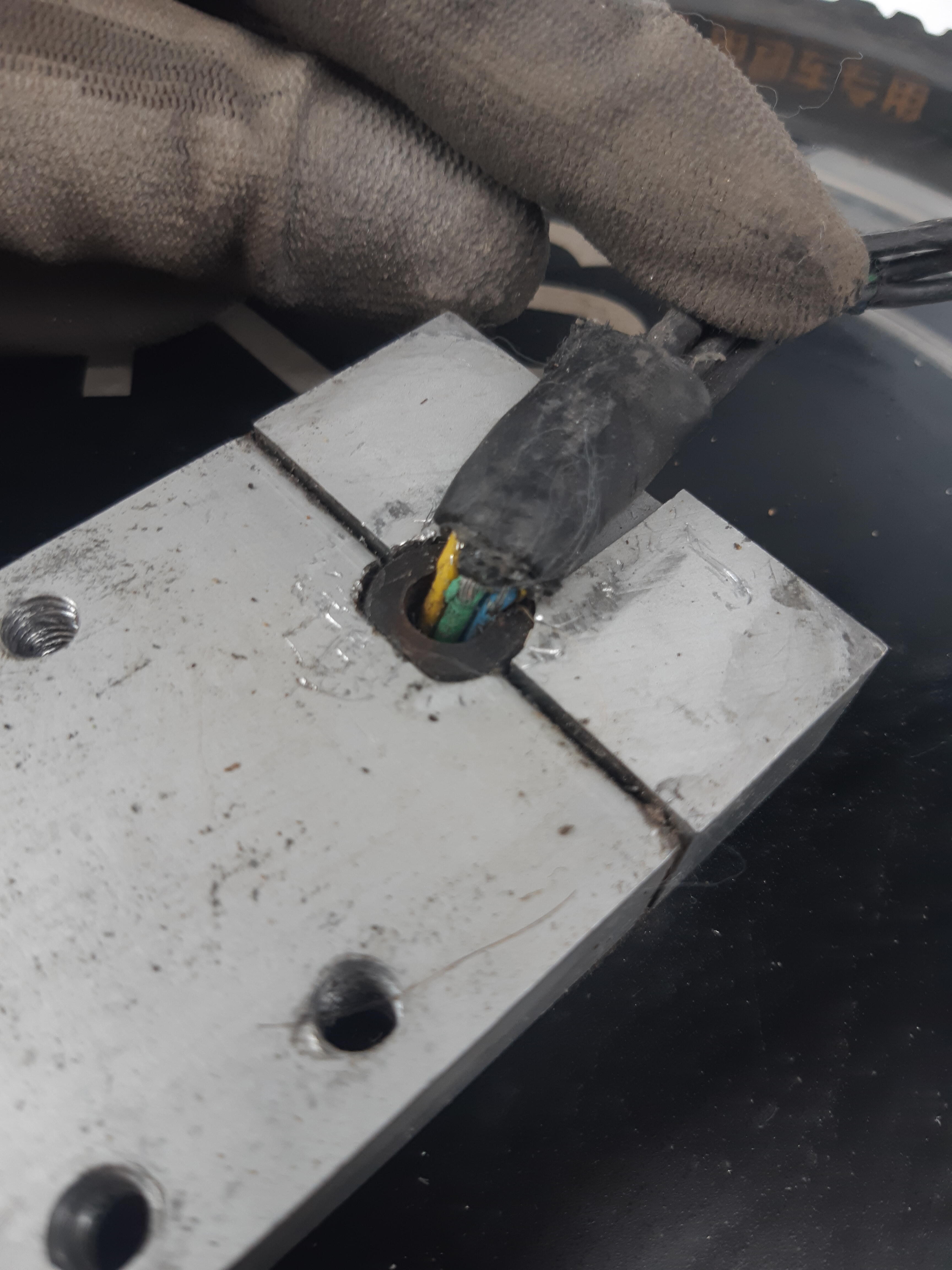

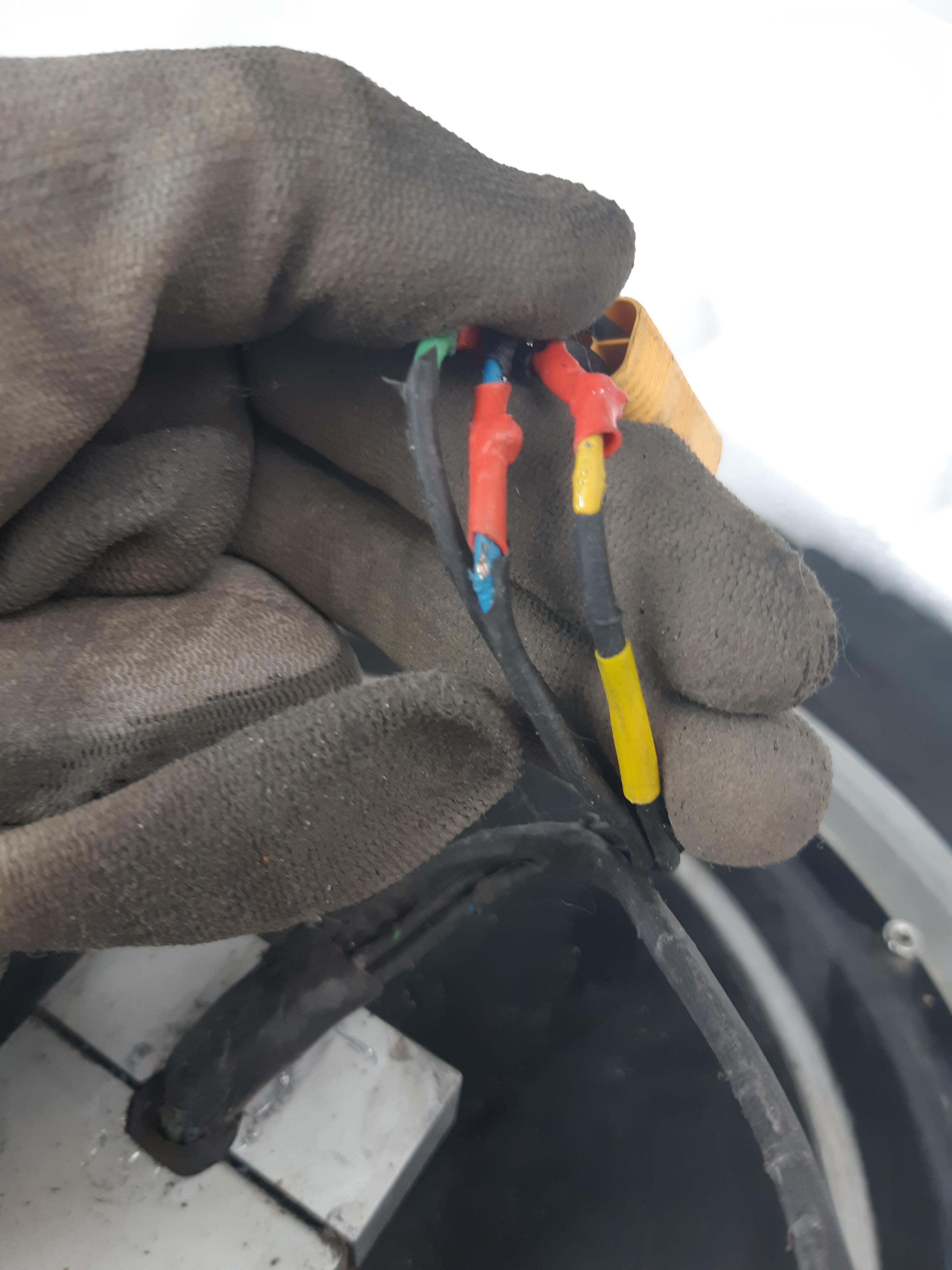

Hier je demonte ma KS16S pour la 1ere fois apres 11 000 km et la , la scene d horreur
En fait c’est assez prévisible, les câbles d’alimentation du moteur sont toujours tordus à mort à la sortie des pédales.
Pour une fois je vais dire du bien de Gotway 😊 leurs nouveaux moteurs « hollow » avec le centre creux, les pédales fixées directement au moteur sans axes, et le câble moteur plus souple, me paraissent être une bonne solution...
Ben oui, quand on démonte la roue d'une ks16 il faut faire très attention car le fil passe à travers la coque et le trou est très tranchant.
Il faut utiliser des guides genre "chausse pied" (j'utilise des réglets de mécanicien) et ne pas hésiter à forcer sur la coque pour l'écarter.
Une fois la roue sortie, limer un peu la coque pour adoucir la partie tranchante...
Je pense pas avoir fait cela pendant le demontage de la coque
Je ne veux pas t'accabler, mais si tu n'as pas pris les précautions que j'ai évoquées... désolé.
