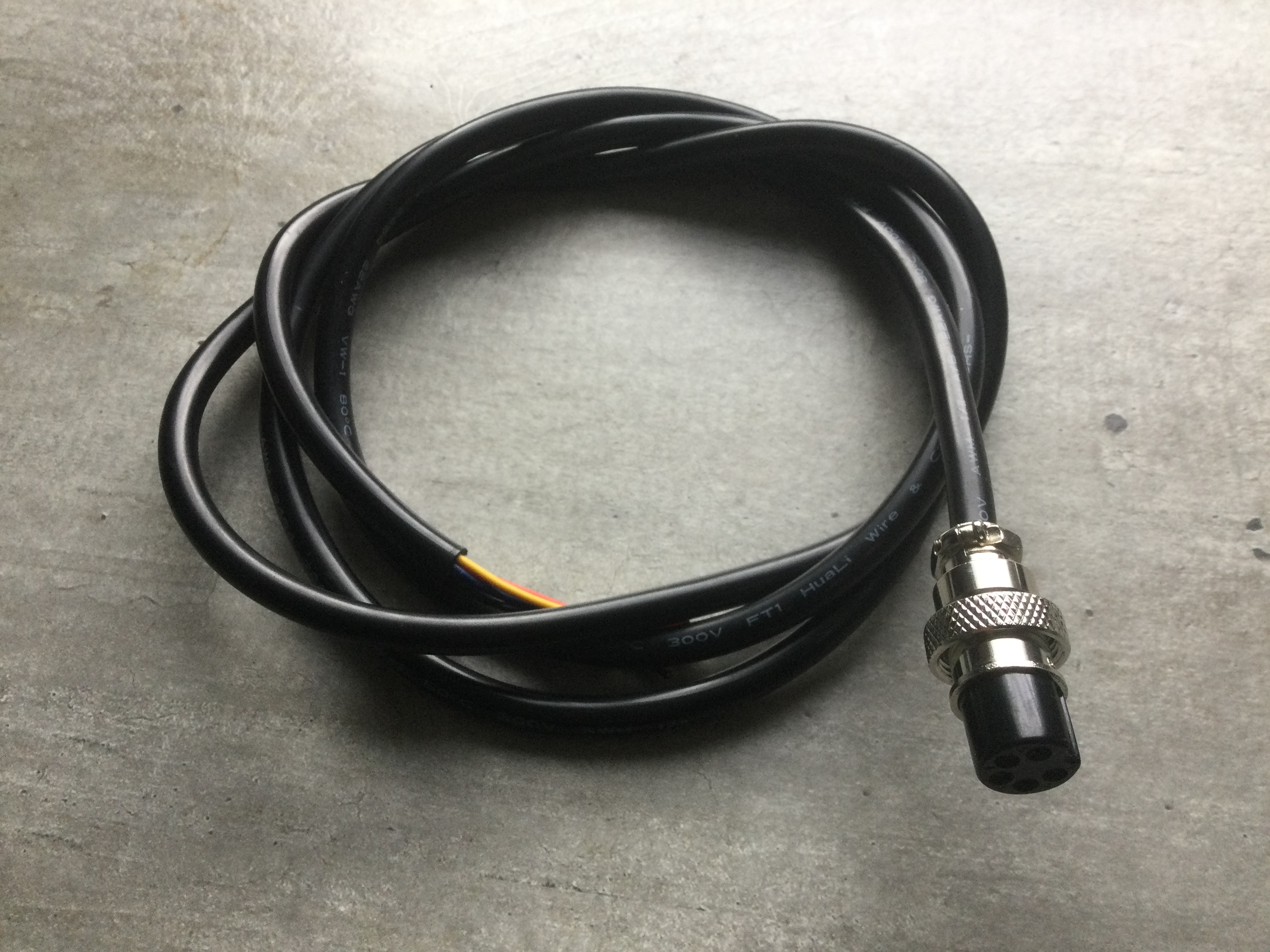

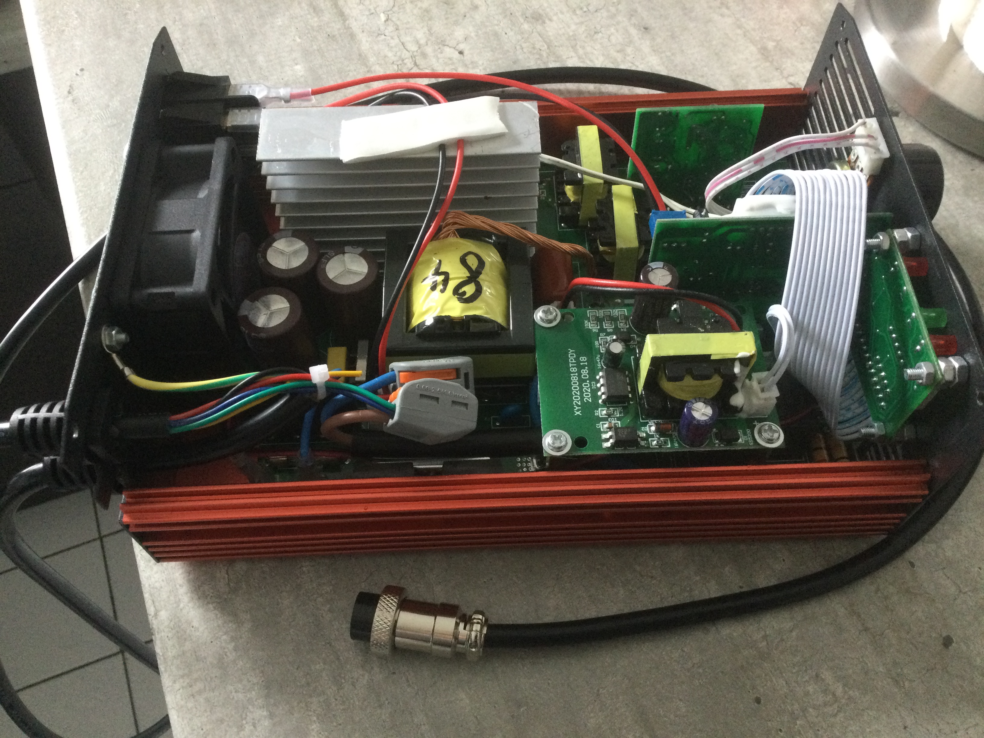

Bonne nouvelle j ai reçu mes connecteurs près câblé et j’ai déjà modifié mon chargeur rapide qui va de 2A à 9A car le vendeur AliExpress me l avait pas câblé en sortie sur deux pins pour le + et deux pins pour le - c est fait je vais passer maintenant à mes smart manager

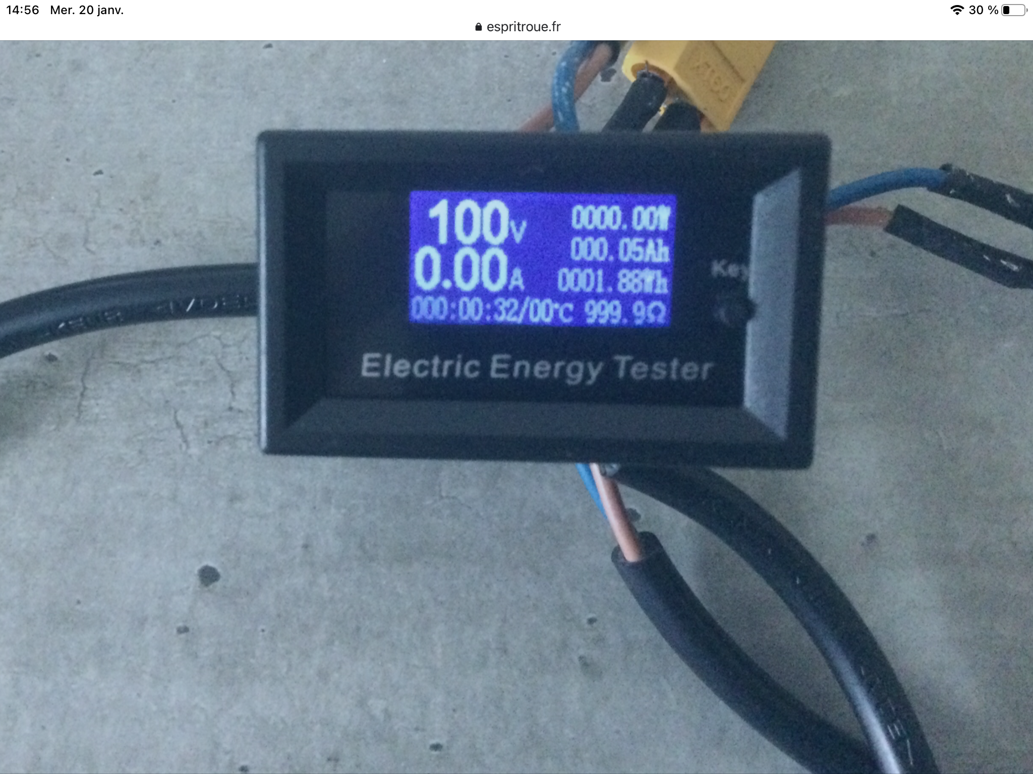

Voici le lien pour le mien j en ai recommandé d autres et celui là le bouton reset est à l abri a intérieure demain photo d un de mes deux smart manager fini et essais
€ 6,13  Réduction de 10% | Voltmètre numérique, 150 V/20A 3KW cd, amètre, mètres de tension d'alimentation, détecteur, wattmètre, indicateur de test de la capacité de la tension
https://a.aliexpress.com/_v3fR79
Modifié par Canaille

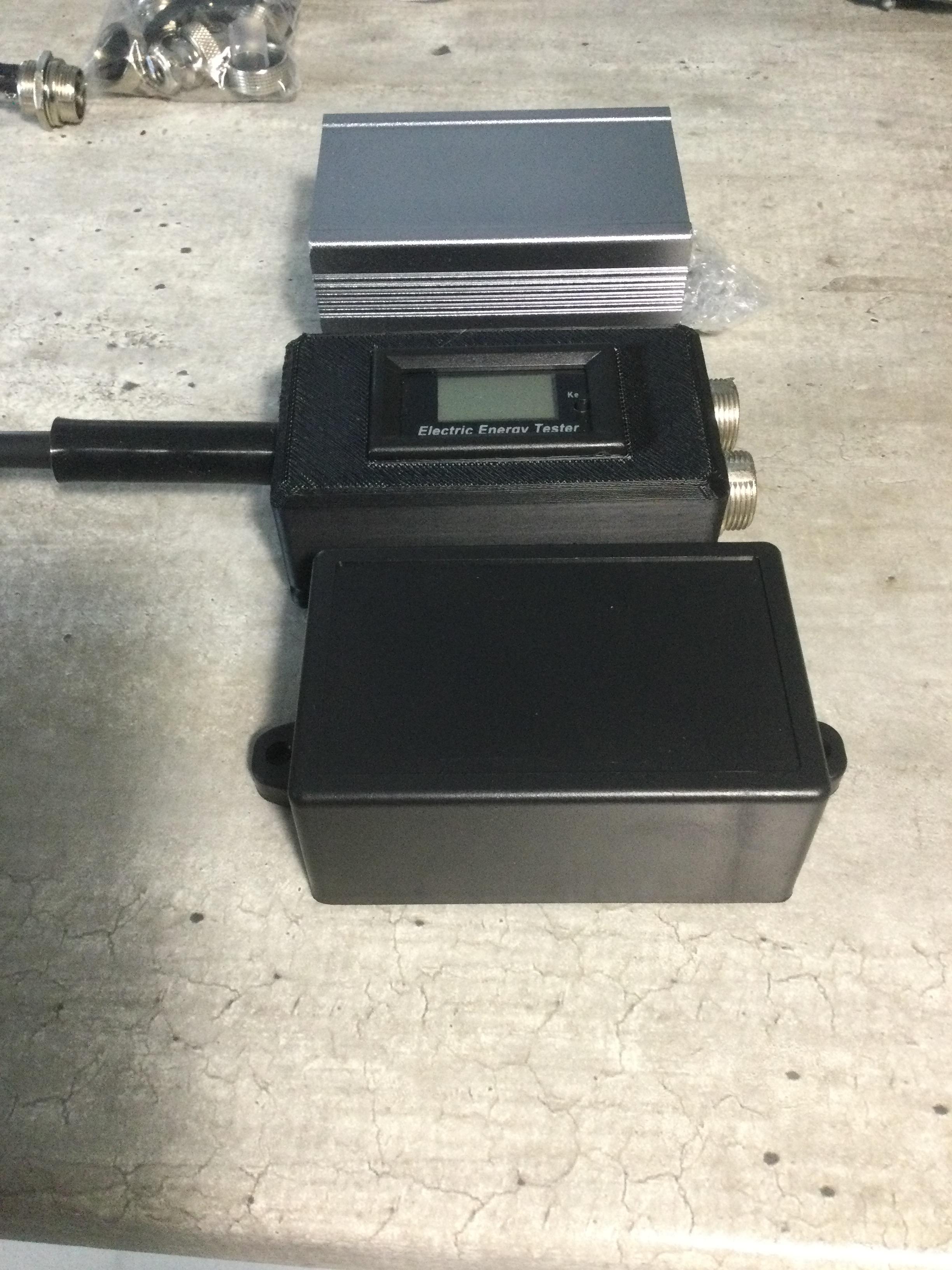

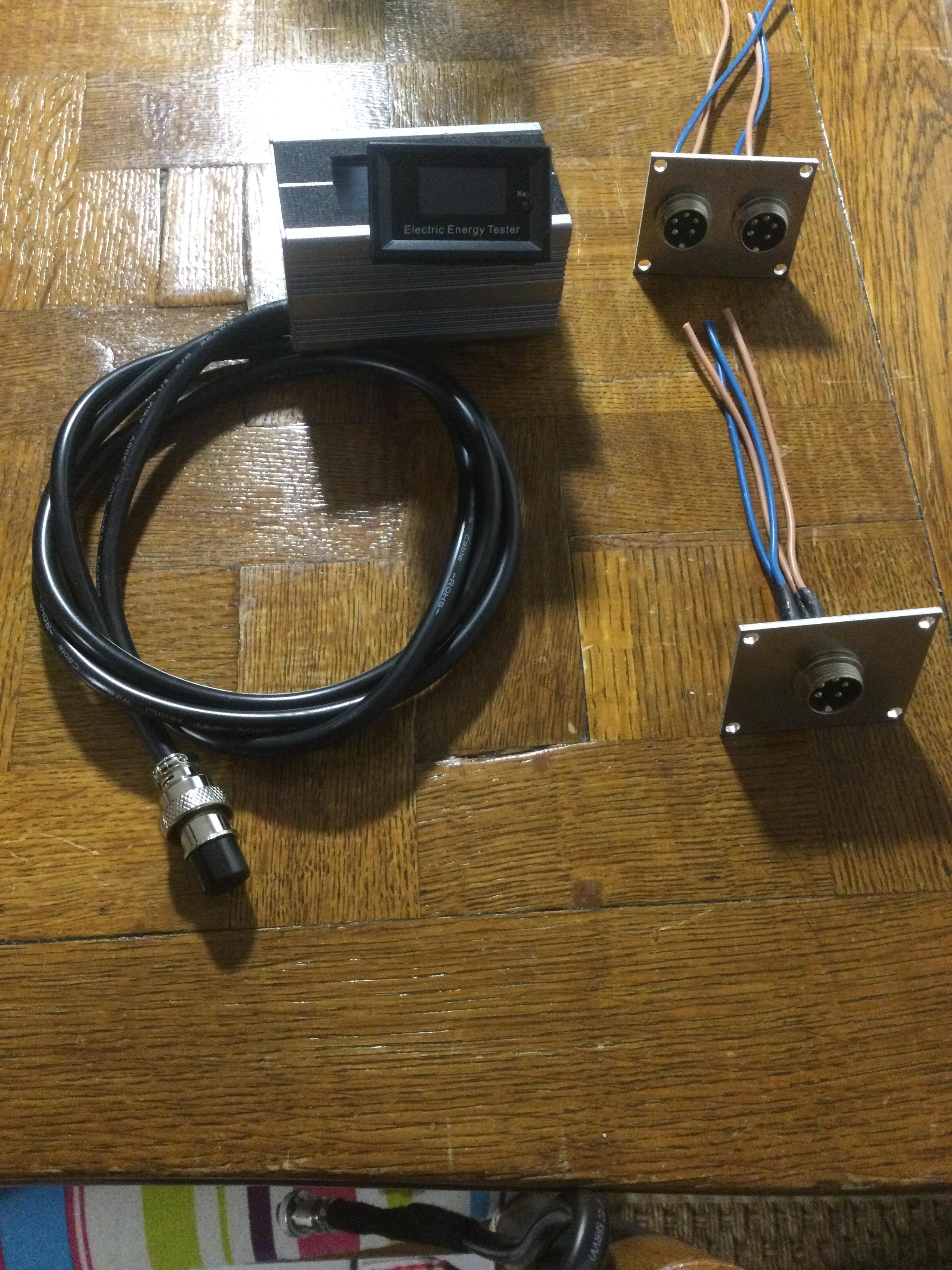

Une petite photo du premier en cours de montage entrée simple ou double on verra demain LOL je fabrique les deux tout aluminium plus solide

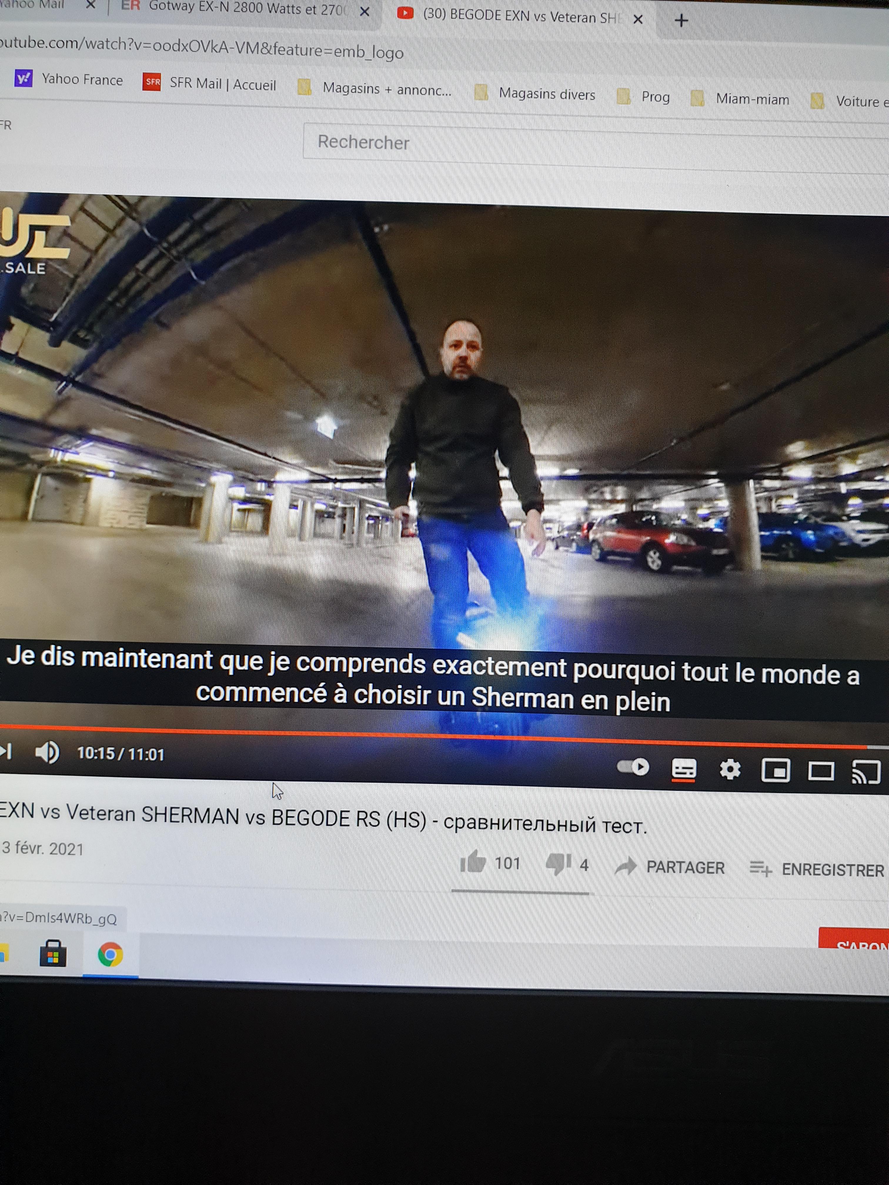

Encore une petite video où il y a l essais de trois superbes roues alors @Exo tu me diras le verdict LOL
Même si la traduction est imparfaite tu peux néanmoins comprendre en visionnant la vidéo  sous YouTube option sous titres + traduction automatique et suivant  les vidéos tu peux choisir  ta langue, son gros coup de foudre pour la Sherman pour je cite sa puissance, accélération, et stabilité   sans pour autant enlever les qualités des deux autres magnifiques roues,  le ressenti dépend de tellement de facteurs  différents ( certains enfants aussi O.o

En gros : les specs sont très bien et les perfs mesurées excellentes (couple et vitesse à la fois). Toutefois, la EX.N n'est recommandée que si le budget est vraiment trop limité pour une Sherman (c'est ce qu'il dit, moi je n'en sais rien).
Le plus gros problème, au delà du manque d'étanchéité, c'est le placement des batteries qui rend la roue très déséquilibrée (avant-arrière aussi bien que droite-gauche). Au delà du côté désagréable, ça fait que les wobbles sont plus fréquents que sur la RS ou la Sherman, et surtout qu'ils sont beaucoup plus difficiles à rattraper. Mais en deça de 40km/h ça va. Comme on ne roule pas au delà de 25km/h en France, pas de problème de sécurité 😉

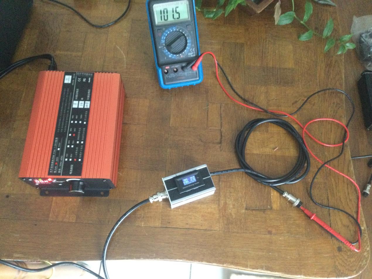

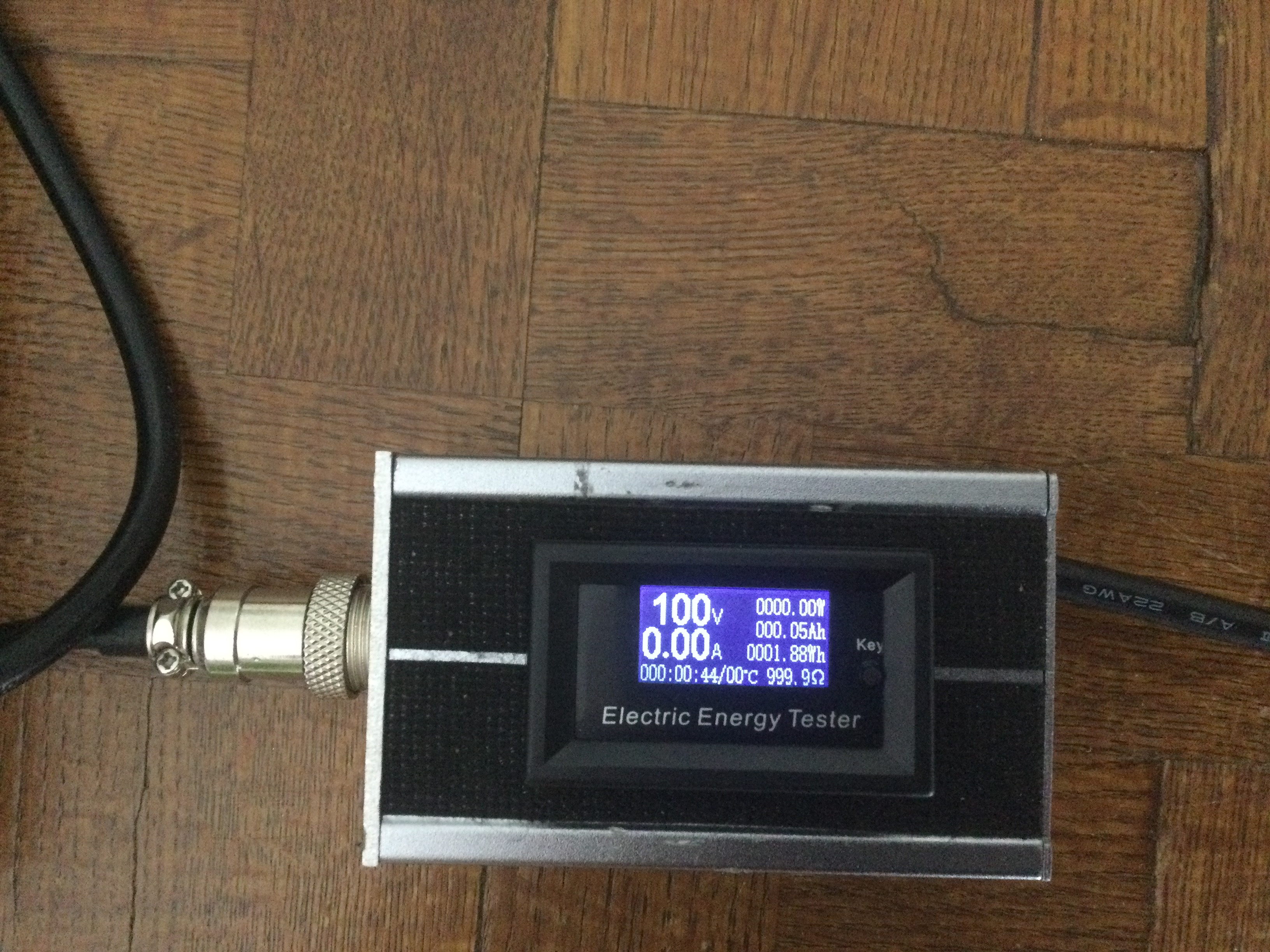

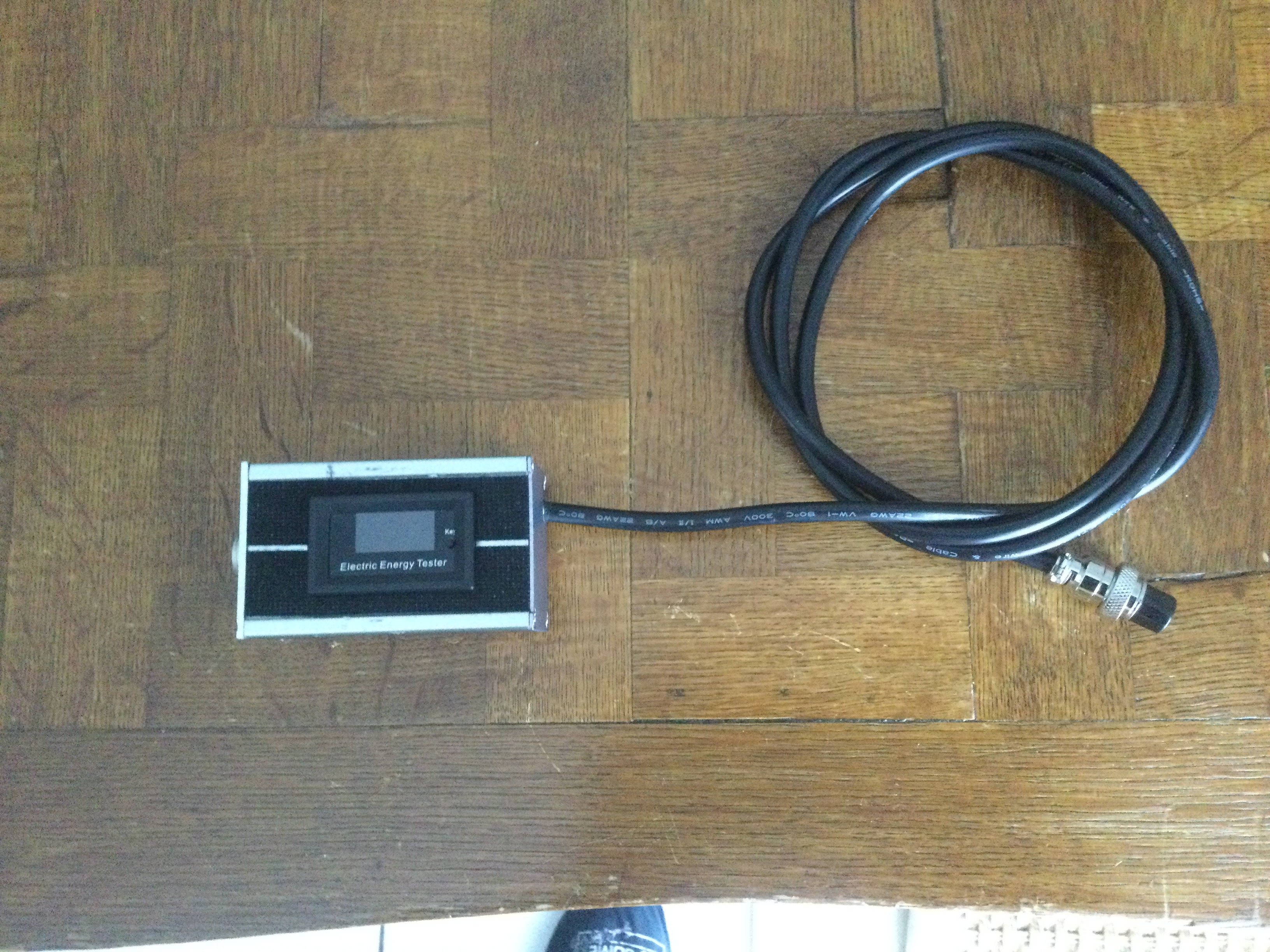

Et voilà ami Wheelers le premier smart manager avec une seule entrée câblage double pins fini et testé celui pour le chargeur rapide 2A à 9A mais fonctionne aussi avec un 3A d origine photos des essais sur les pins 1 et 5 et 2 et 4 t’oit fonctionne impeccable je fait l autre la semaine prochaine et après essais sur la roue

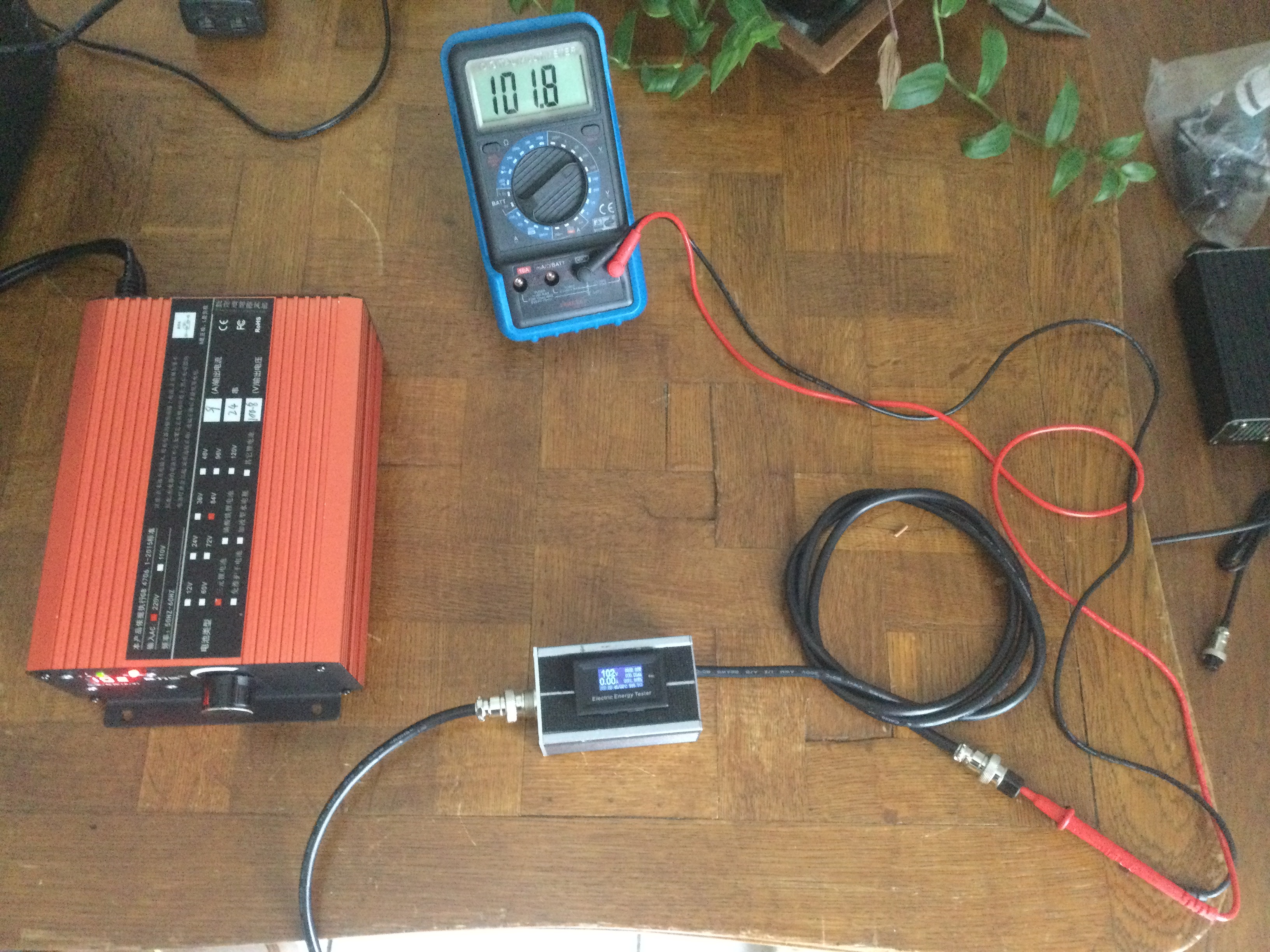

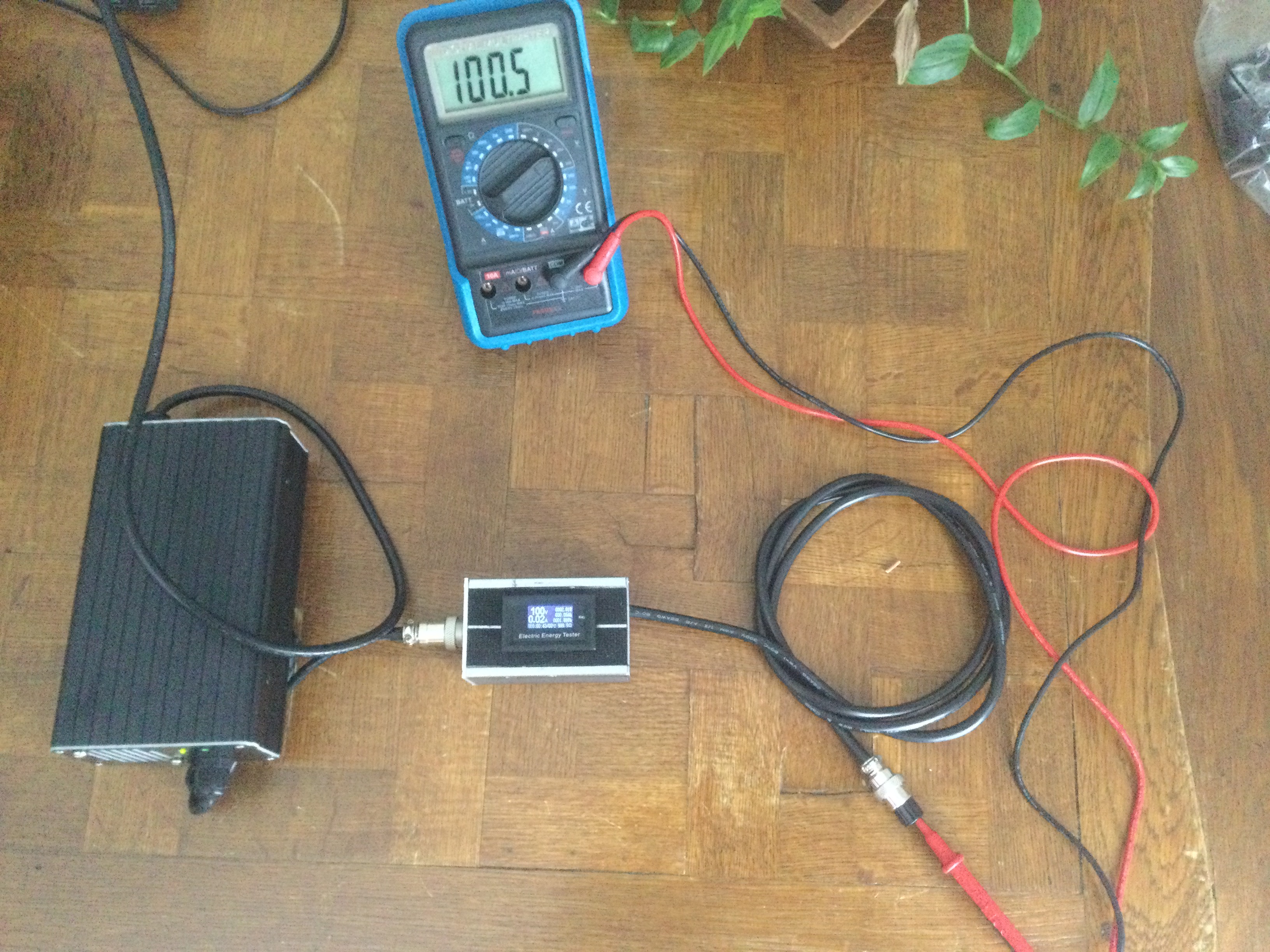

Après avoir bien observé la tension sur le voltemetre je pense être obligé de baisser  la tension un peu car 24 batteries de 4,2 volts 100,8 volts et la lecture me donne plus à voir
Attention le chargeur orange a une électronique assez avancée qui peut parasiter les mesures au voltmètre de ce que j'ai constaté.
Je suis même surpris que tu puisse prendre la tension a ses bornes, certainement grâce au charge doctor qui doit tirer du courant, sinon il ne devrait même pas s'activer.
Du coup essaie de faire une charge en surveillant de près la fin de charge. Ce chargeur coupe réellement la charge a un certain seuil. Pour moi il semble trop bas, mais avec l'incertitude de mesure d'un multimètre moyenne gamme...

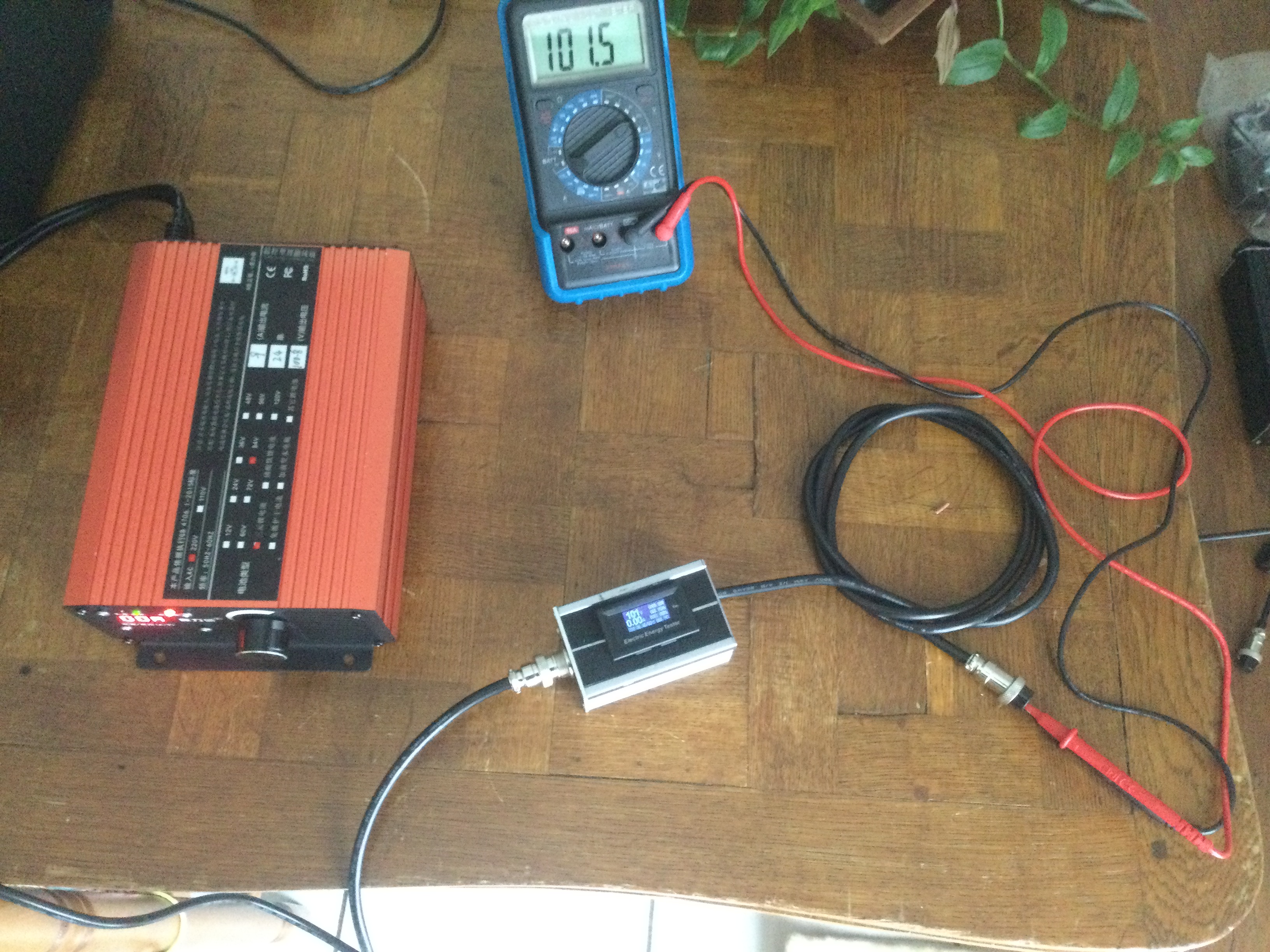

Pas de soucis @Matoone avec le smart manager de chez Blackdealday sa faisait pareil ils s allumait aussi mais l amperage est à zéro aussi car pas de roue branché dessus donc pas de consommation je ferais un essais dès réception de ma roue qui devrait pas tarder
C’était la surprise pour les possesseurs de KS dont les diodes chottky / anti retour font s’il y a 0v sur la prise de charge, avec comme résultat que le chargeur rouge / orange n’activais pas le courant. (Par mesure de sécurité)
Il se trouve qu’il y a un switch sous une des cartes fille qui outrepasse cette mesure. Un des trous sur le côté permet un accès plus simple.
Modifié par misc
Oui c est fait je l ai bougé et en plus sur gotway le port de charge est toujours alimenté pas de diodes et câblage doublé sur les pins 1 et 2. Et 4 et 5
