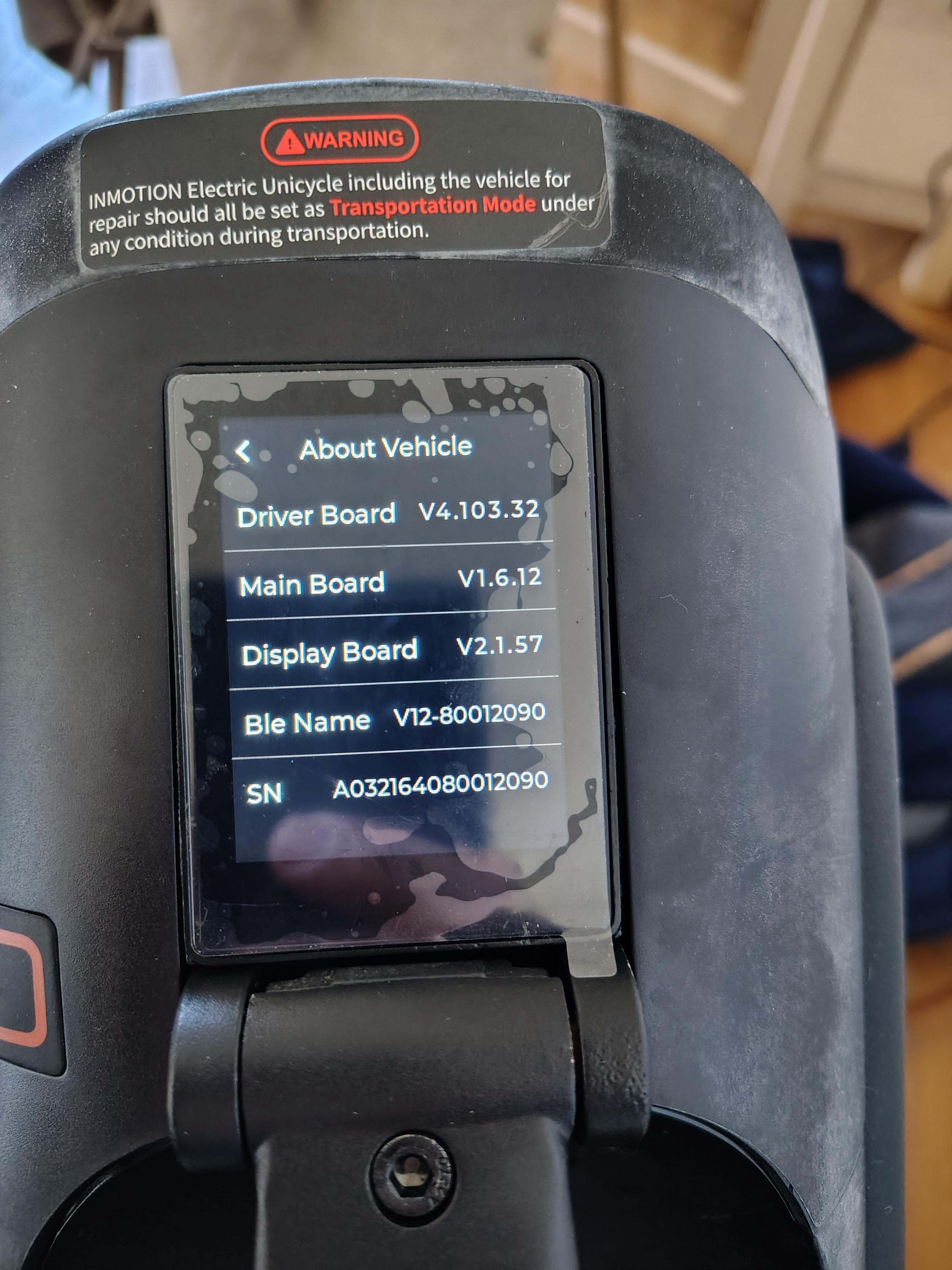

Yo les spécialistes
Bien que n'ayant pas l'ombre d'un souci avec ma roue, j'ai bien sur entendu parler des Cutoff (de Wrongway)
et je me demandais si je pouvais savoir si ma roue possède la nouvelle carte mère ou pas.
je viens de faire une capture d'écran sur l'appli
à vous Cognac Jay :)

Bon les Potioks,
personne ne sait me dire ou en est cette V12 au niveau carte mère ?
Ou faut il regarder ailleurs dans le Soft ? , ou peut etre démonter ?
Dont know
Disez moi
Maaaarci !
Après 2023 la carte mère normalement est ok ,de tête on a du l écrire qqpart sur le forum.En tout cas on en a parlé en début d'année 2025 sur le forum,tu devrais retrouver en cherchant un peu.
