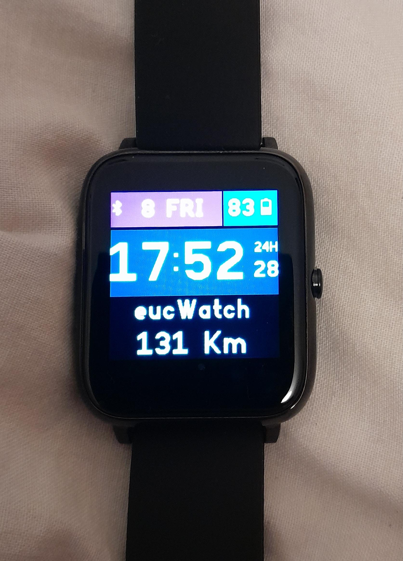

Bonjour, je déterre un peu ce topic mais je viens de finir de configurer ma montre, alors merci de l'avoir créé, sans ça je ne pense pas que j'aurais trouvé le github du créateur.
Pour ceux qui cherchent une solution low cost (par exemple pour éviter de défoncer une "vraie" smartwatch à 500€ lors d'une chute) c'est vraiment idéal.
J'ai pris cette montre (la moins chère que j'ai pu trouver chez les tinois et qui semblait être compatible): Montre P22 Aliexpress, environ 20 Euros.

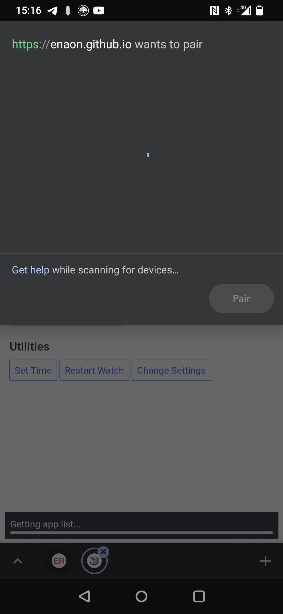

J'ai suivi le tuto de https://enaon.github.io/eucWatch/tools/hackme/
J'ai fait toutes les étapes avec une tablette Android.
Ensuite impossible de faire "install all apps" à partir de https://enaon.github.io/eucWatch/ , ça coupait systématiquement après quelques secondes, j'ai rechargé la page web et réessayé plein de fois, à un point tel que la montre a cessé de répondre et que j'ai cru que je l'avais brickée.
Je suis passé sur PC avec navigateur Edge, et ça a marché du premier coup. Il faut prendre la version P22 B1/D.
Si au reboot rien ne s'affiche il faut vérifier le core dans "my Apps", si ce n'est pas P22 B1/D il faut supprimer et installer le bon. Puis faire "restart watch".

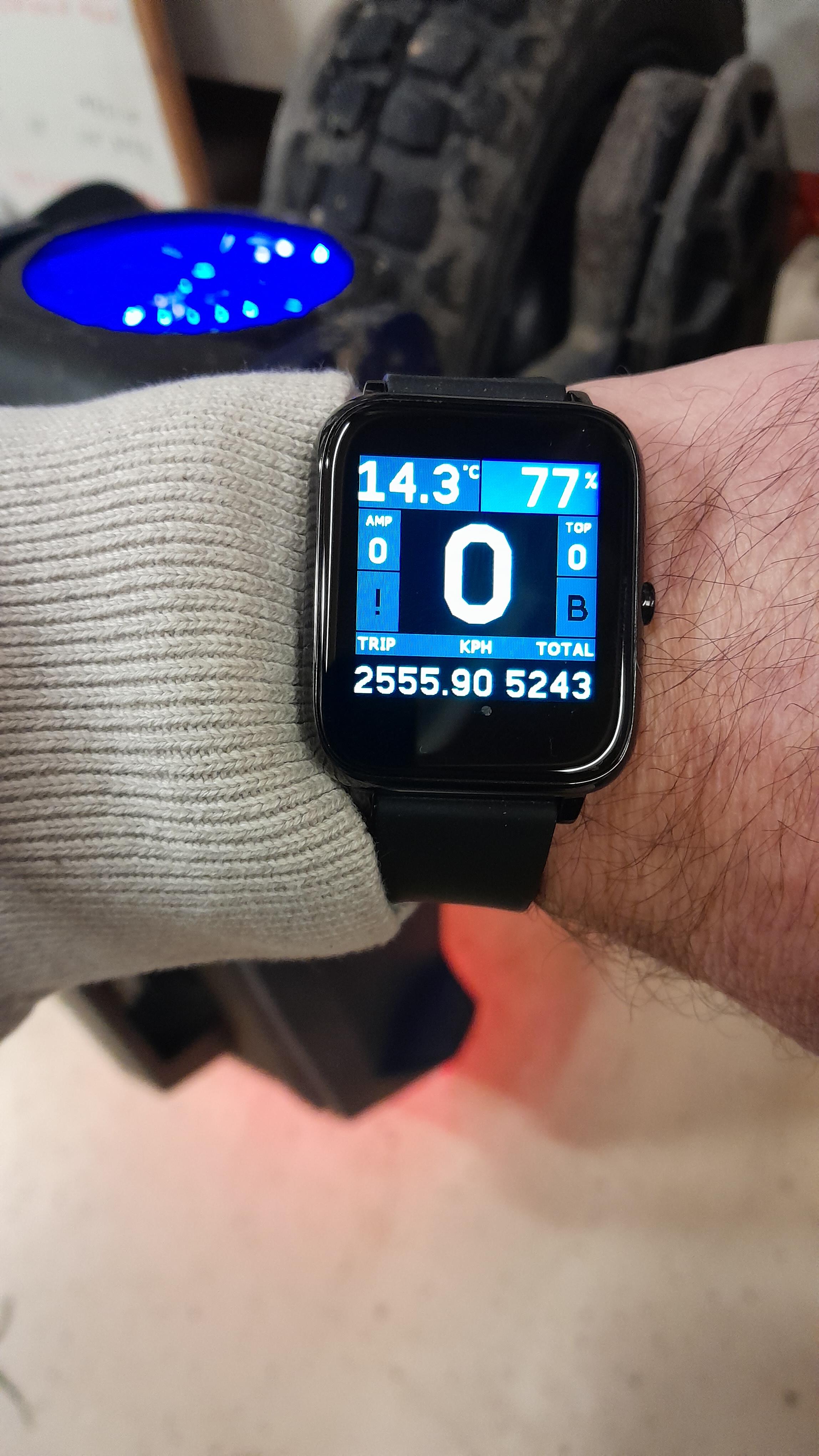

Et miracle, ça fonctionne, j'ai pu ajouter ma Begode A2 et j'ai bien les bonnes infos. Sauf les distances parcourues qui me semblent fantaisistes mais je n'ai pas fini de creuser. A la base je voulais juste pouvoir voir ma vitesse sans me pencher et le % de batterie restant sans avoir EUC World qui braille dans mon sac à dos. En bonus, je peux faire biper la roue en appuyant sur le bouton de la montre, ça servira de "klaxon", sera bien utile pour doubler les "zombies" et en plus me rend 100% conforme à la législation si je tombe sur un gardien de la paix très pointilleux.

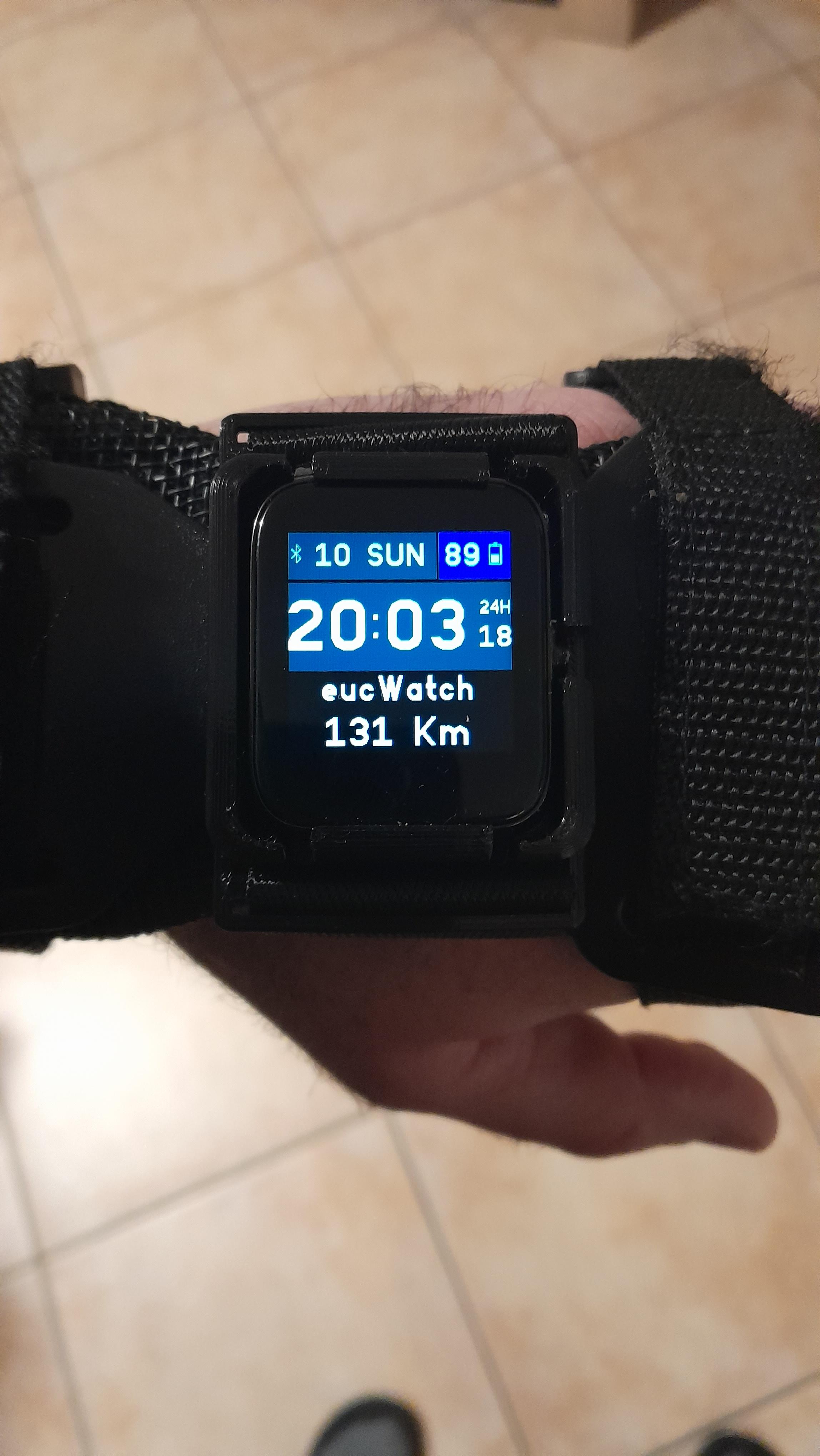

Sinon je viens de finir le support en impression 3D pour fixer la montre sur mon protège poignet.

A propos de ton support : j'ai l'impression que le bouton est trop masqué pour être facilement accessible. A la limite, tu pourrais créer une partie un peu souple (fonction charnière) pour créer le super bouton de la mort, actionnable même avec des gants...
