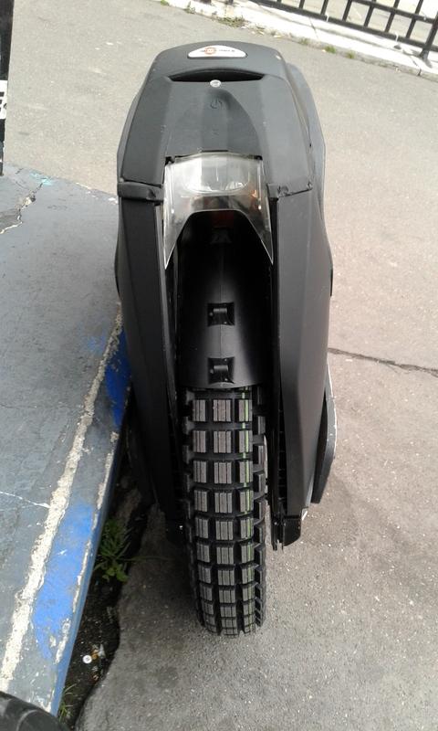

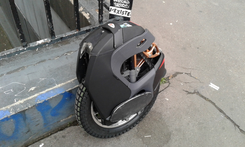

frabad Posted July 15, 2021 Author Share Posted July 15, 2021 (edited) CST C-186 (description mise à jour) monté et essayé hier sur 25 petits km. Ce pneu est un pur bonheur 😍 Pour l'instant je l'ai juste testé sur les sols pavés de la jungle parisienne. J'ai l'impression que l'amorti est encore meilleur qu'avec un pneu 'route' classique. Premier verdict : la KS-S20 existe ! elle est géniale sur tous les sols 😉 Merci @Thy-B de m'avoir suffisamment rassuré pour commander et essayer ce super pneu 👍 edit : Petit retour d'expérience sur le sol simili-forestier du tronçon de 1500 m de la petite ceinture des portes Auteuil-Muette. Le sol y est très plat (c'est une ancienne voie de chemin de fer), donc indigne de la suspension de la S18. Mais le terrain y est rendu très instable par du ballast, de nombreuses écorces de bois, une épaisse couche de terre détrempée, et quelques flaques de boue. Sans surprise, l'adhérence du CST C-186 y est très bonne et me permet d'atteindre ou de dépasser allègrement les 25 km/h en ligne droite sur sols douteux, sans craindre de glisser ou de déraper, là où mes pneus précédents me contraignaient à une allure prudente de 10 km/h max. Je précise toutefois que le risque zéro n'existe pas et que c'est avant tout une confiance accrue qu'apporte le pneu C-186. Je sens une très bonne adhérence, mais je n'ai tout de même pas osé faire de virage à 25 km/h sur aucune flaque de boue 😉 Edited November 15, 2021 by fr4bd 2 2 Quote Link to comment Share on other sites More sharing options...

frabad Posted July 15, 2021 Author Share Posted July 15, 2021 (edited) 2 hours ago, sbouju said: Merci pour ce retour à chaud qui ferait presque envie! Laissons le refroidir un peu C'est très sage d'attendre un pneu en effet 😁 Donc oui, ce pneu a tout pour plaire : très adhérent, très joueur, très réactif, stable dans les dévers du sol, très stable en accélération (elles dépotent bien), mais sa prise en pied n'est pas totalement gratuite (virages ultra sensibles). j'avoue que pour l'instant je n'en mène pas large avec cette roue exceptionnellement haute : le pneu réhausse fatalement le centre de gravité (d'une petite quinzaine de millimètres par rapport au pneu d'origine, c'est assez pour impressionner un habitué) et j'ai changé mes réglages de suspension pour un mode 'hardcore' (l'amorto est écrasé au fond de sa cage en toute circonstance, mon sag peine à atteindre 55 %, je suis perché comme jamais). Il va au moins falloir que je remette mes pédales en position basse pour faciliter mon réapprentissage. Je me réserve quelques kilomètres d'essai avant de me prononcer définitivement pour garder le C-186. Avant lui, j'avais plutôt l'âme d'un 'carveur', les lignes droites n'étaient pas trop mon style. En outre, il me reste un autre pneu à monter et à essayer pour comparer. Edited July 15, 2021 by fr4bd 2 1 Quote Link to comment Share on other sites More sharing options...

frabad Posted July 16, 2021 Author Share Posted July 16, 2021 (edited) 16 hours ago, fritzouille said: ton retour sur ce pneu avec quelques km et différentes surfaces passés. Pour le test sur sol plat avec terrain instable ou dérapant, c'est fait (voir plus haut). Pour le reste, la première difficulté que je rencontre avec le C-186 concerne son diamètre de 20 pouces et le centre de gravité plus élevé (moins de stabilité ressentie) à laquelle il faut s'habituer. Ce n'est pas insurmontable, je me sens déjà beaucoup plus à l'aise après 72 km, d'ailleurs la hauteur réglable des pédales de la S18 permettra de compenser cette surélévation si besoin. La deuxième difficulté : la prise de virage serrés avec un pneu «plongeant». je n'ose pas encore faire de virages marqués, mais je sens que c'est surtout une question d'habitude et de confiance. Quand je m'entraîne à faible vitesse, les virages serrés et les demi-tours quasi sur-place ne posent pas plus de problème au C-186 qu'à mes autres pneus. Il est donc plus sensible et impressionnant, mais aussi bon que les autres. En tout cas, la S18 est toujours aussi impeccablement légère et agile et me permet toujours de virevolter avec une facilité digne d'une 16 pouces. J'ajouterai éventuellement ici un dernier retour d'expérience sur le C-186 après avoir roulé à travers champs et sentiers de campagne. Mais ce sera le dernier retour pour le C-186. Faut pas pousser, non plus ! Puisqu'on vous dit qu'il est bon partout et n'a pour ainsi dire pas de contre-indication ! Allez @Scoulp @Thy-B expliquez-leur 😉 Edited July 17, 2021 by fr4bd 1 1 Quote Link to comment Share on other sites More sharing options...
