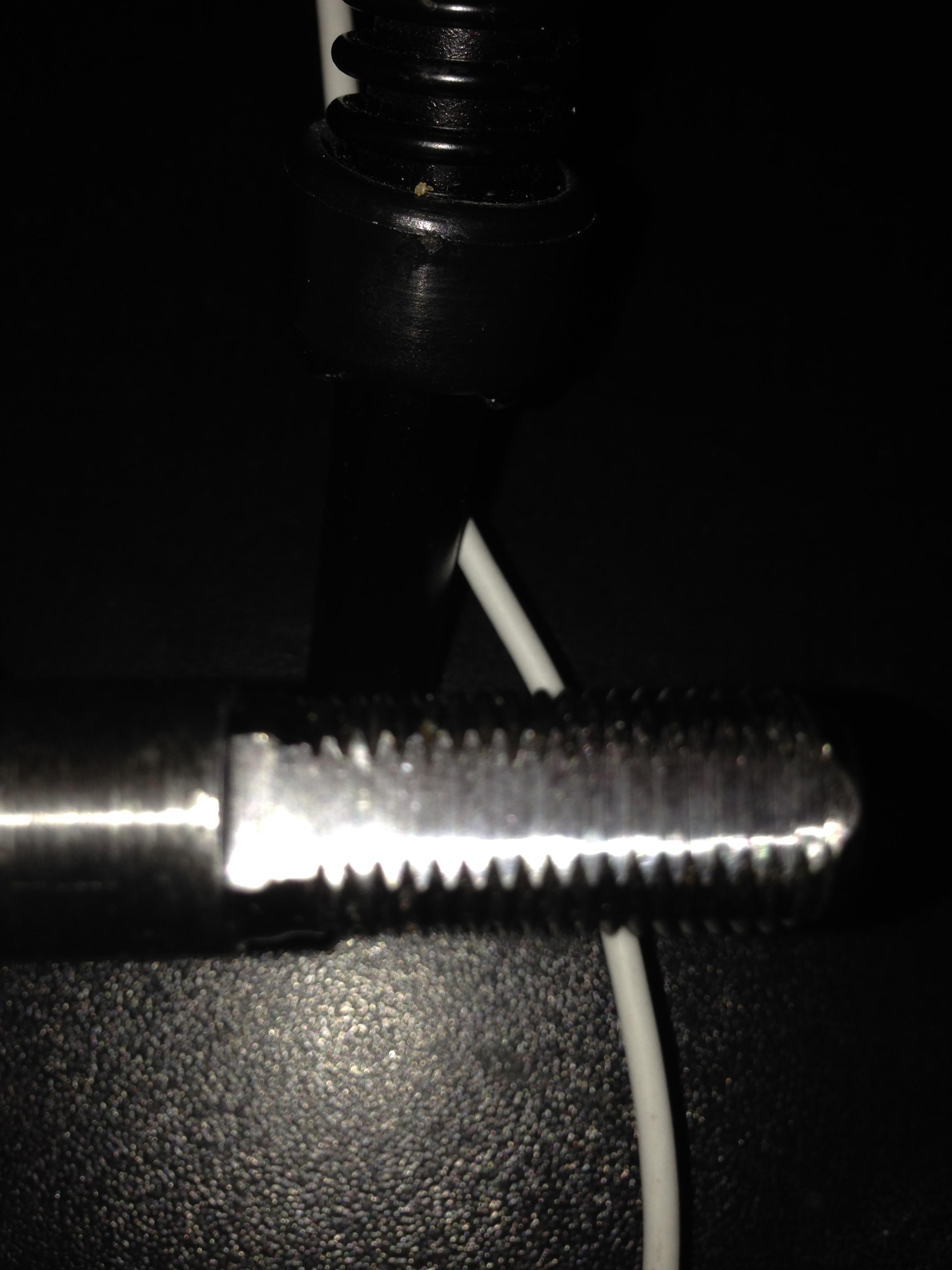

Ben que le problème est apparu après avoir rouler sur quelques dizaines de mètres, et non pas que le moteur faisait clac clac dès la réception. Ca n'est pas pour t'enfoncer ou quoi, le problème reste de la responsabilité de Minimotors, mais lorsque tu sollicites l'aide de la communauté, autant être honnête sur les conditions de l'apparition du problème tu ne penses pas ?
quoiqu'il en soit, il n'y a rien sur son axe fileté pour l' empecher de tourner...
vu le couple de ces moteur, c'est illusoire de penser qu'en le "serrant" bien avec un écrou ...
çà va le faire.....
relis ce que j'ai dit en mp orsa, je suis très clair sur mes propos :devil:
je t'ai dit ça " je suis deg panne au roulage jai fait 100m le frein moteur c'est activer et quand j'ai voulu accéléré il y a un bruit clic clic clic qui viens du moteur "

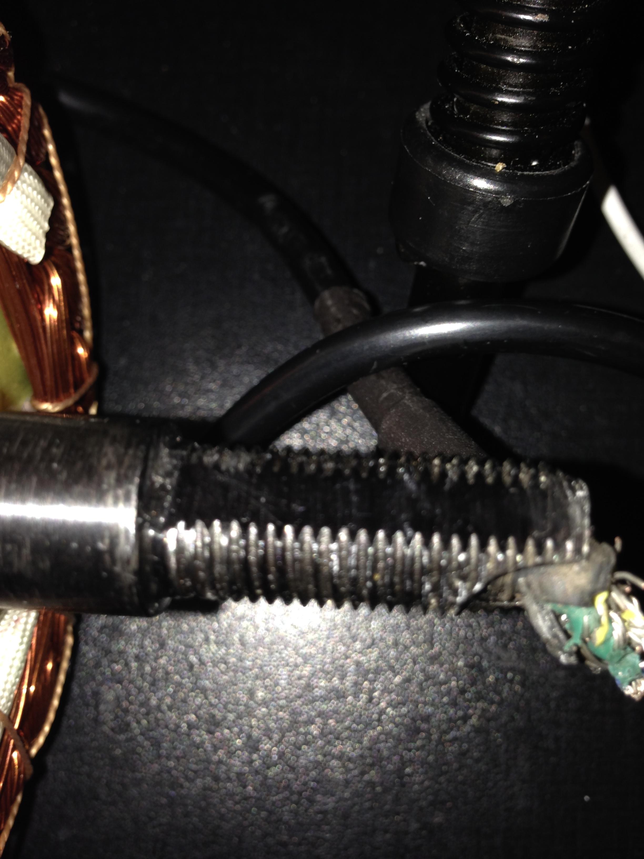

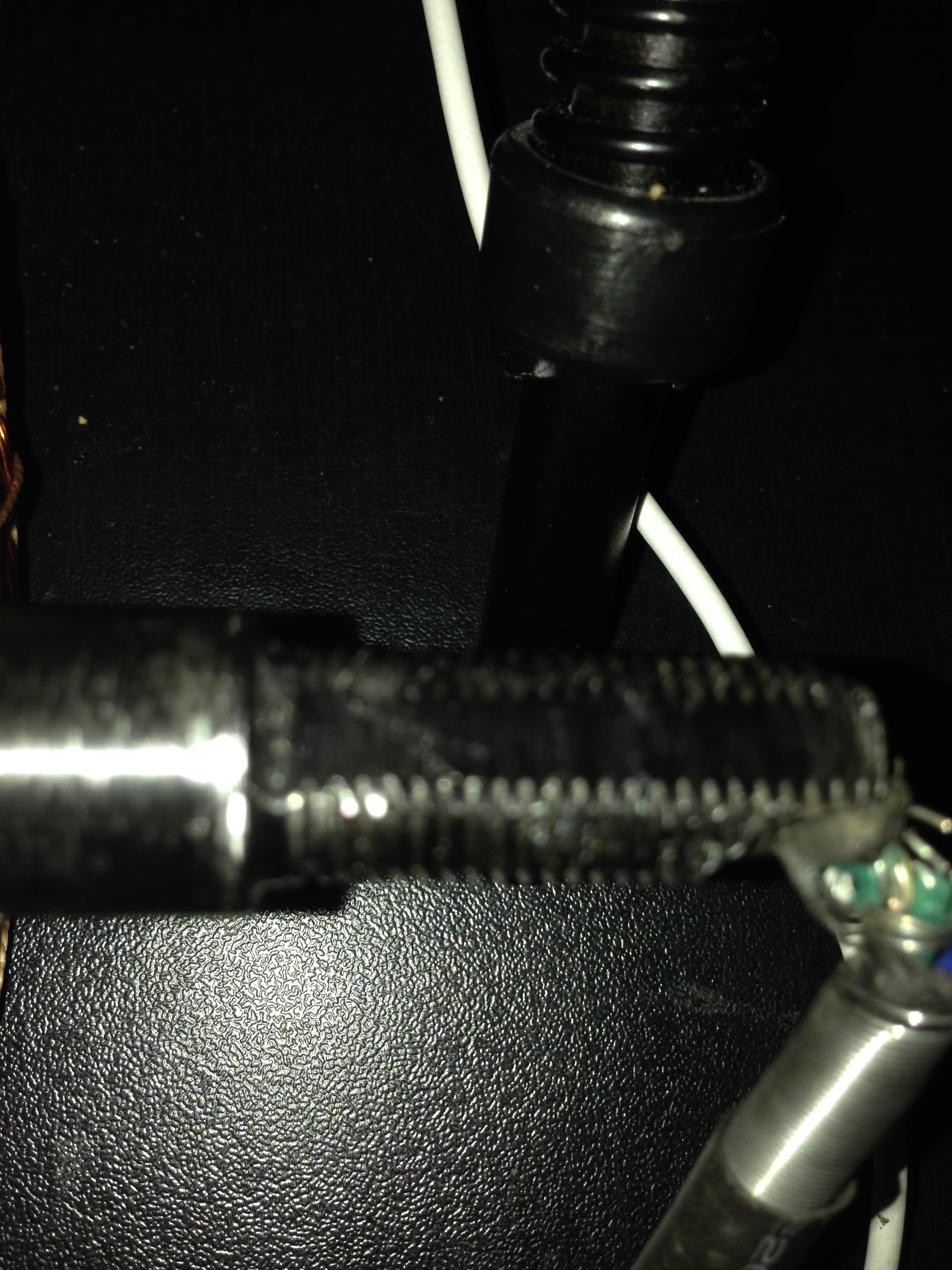

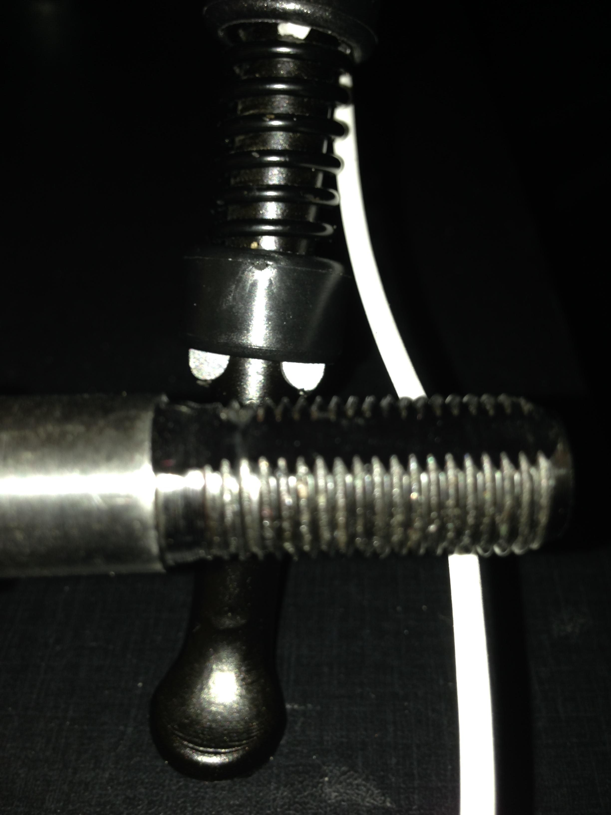

Il y a 1 heure, JJK a dit :
bon @shivas
si tu sais souder et que tu es méticuleux :
tu défais le fil de maintien des cables sur le bobinage.
déssoudage de ceux ci puis, soudage de nouveaux cables en reprenant toute la longueur jusqu'au contrôleur .
mais avant de ressouder les nouveaux câbles, il te faut regler ce problème d'axe de roue qui n'est pas conforme, si tu ne veux pas que ça se reproduise.
il faut pratiquer avec un scie ou une petite meule, une brèche dans l'axe fileté, de manière à ce que les cables soit orientés dans la bonne direction une fois le tout remonté.
c 'est un peu de boulot mais c'est réalisable.
ne pas oublier de remettre le fil de maintien sur le bobinage.

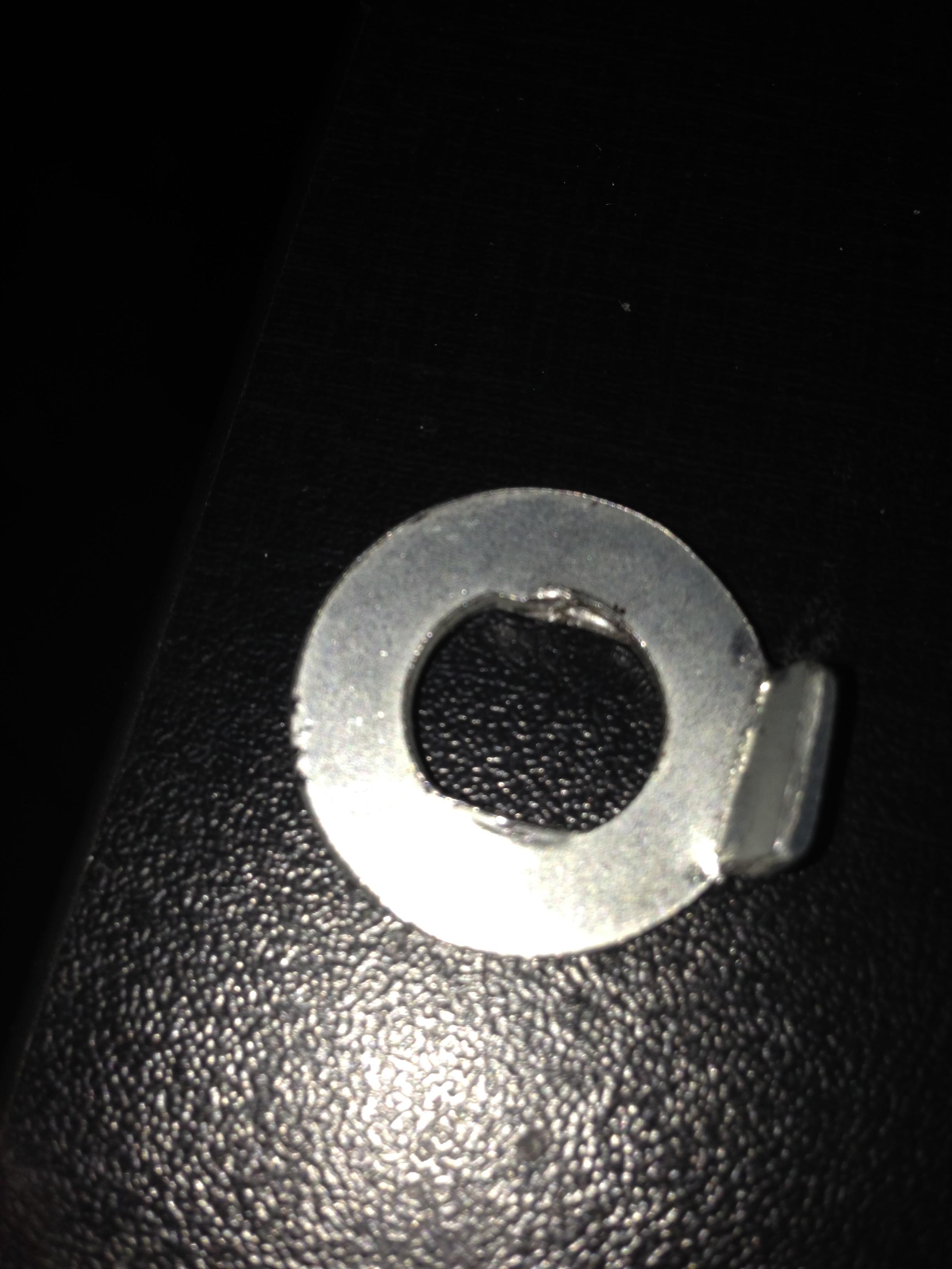

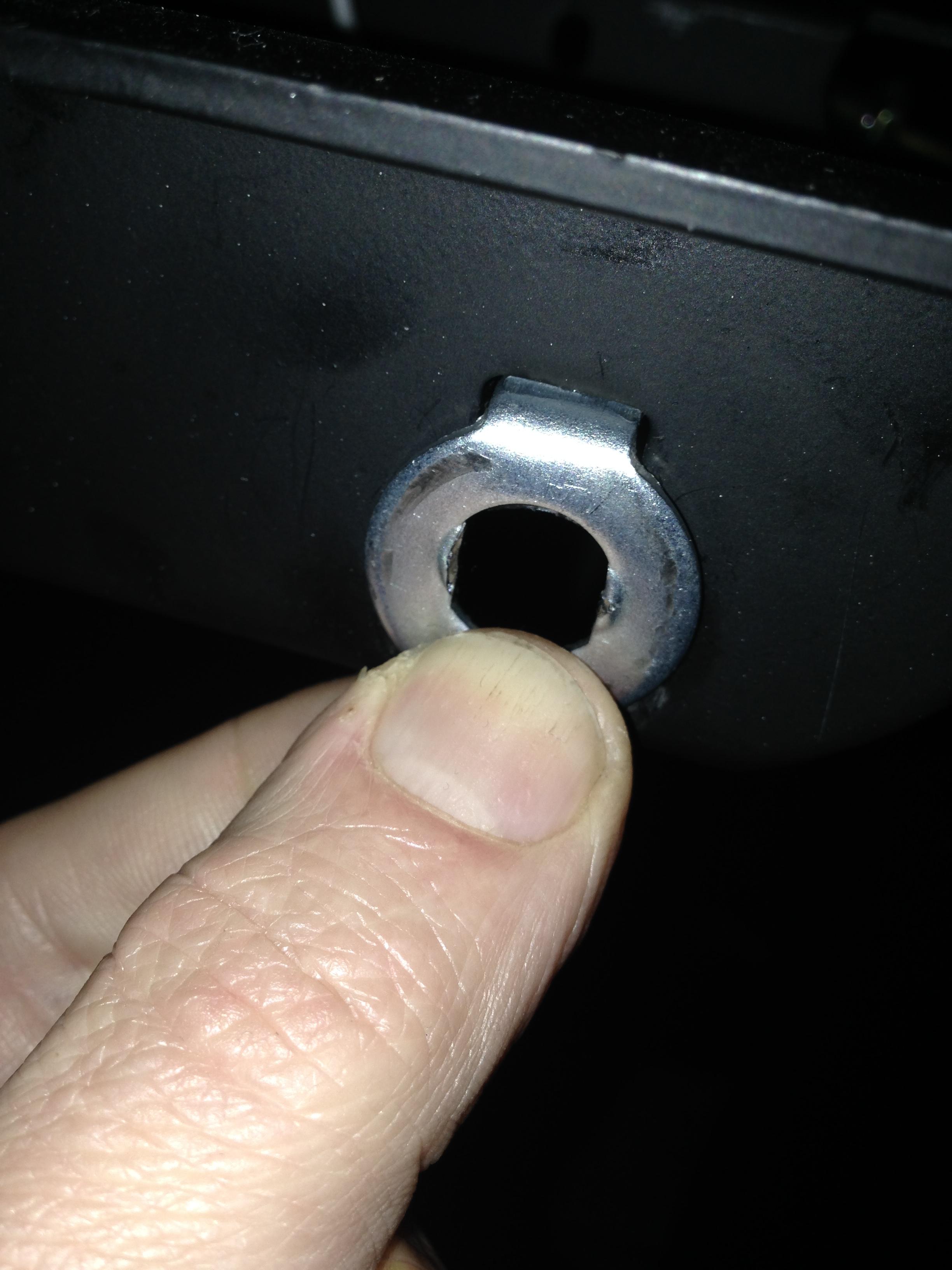

Il y a 5 heures, shivas a dit :
j'ai pas de méplat pour l'axe
pour les pas de vis ras c'est nikel
Pas de méplat?... Là j'en vois un...

je lui ai envoyer 2 photos et il répond qu'il va vérifier mais vérifier quoi

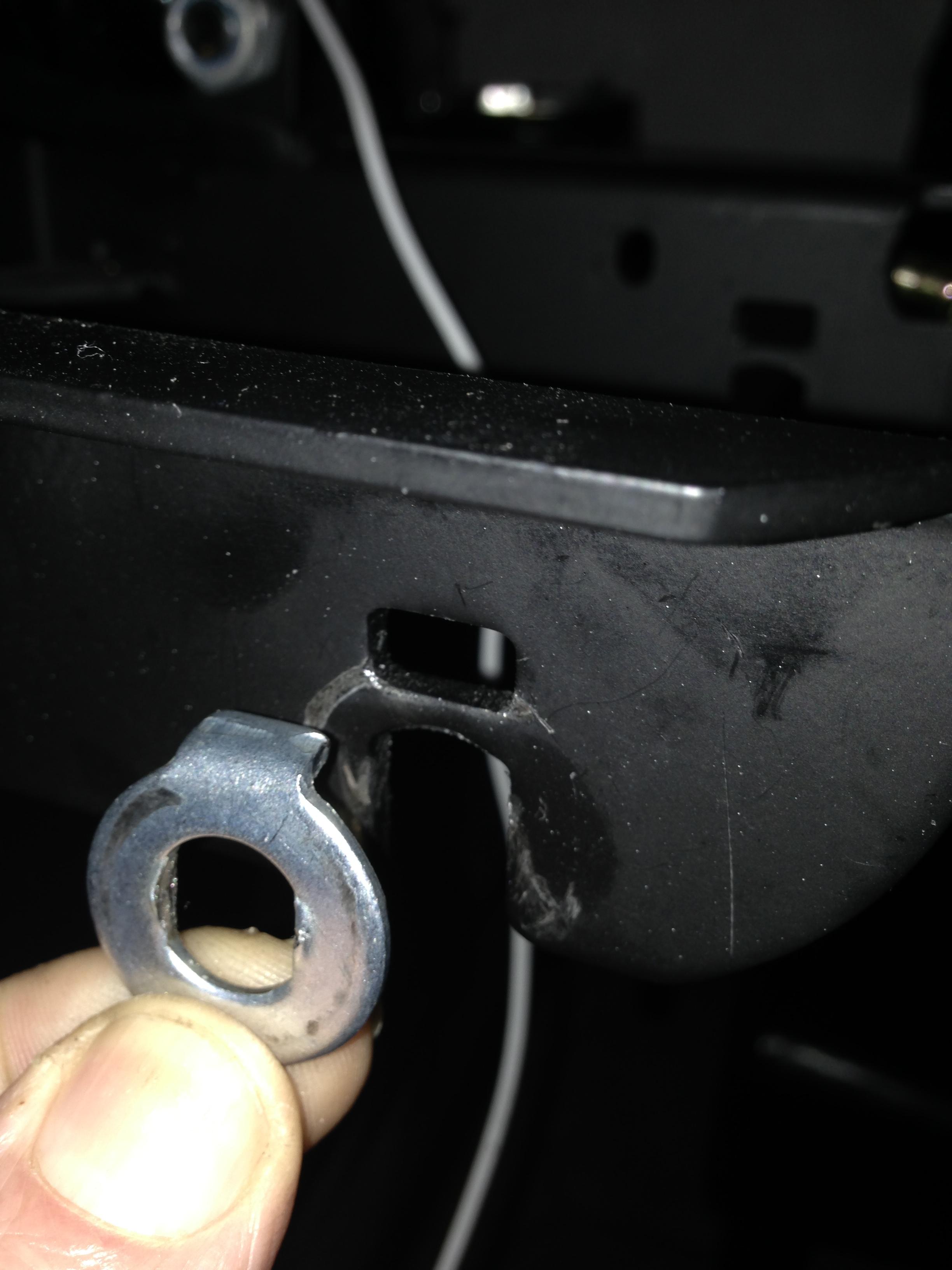

C'est quoi cette histoire? c'est le logement dans le bras qui est trop large et l'axe tourne malgré les méplats?
a priori c'est ça.....ce serait bien de voir comment c'est derrière la rondelle métallique .
au niveau de la découpe dans le cadre.
Pour retirer l'axe jai du attaquer au maillet car c'étaient bien fixer
j'ai rien constaté de particulier sur le châssis
sur la vidéo que jai fait sur l'unboxing le cache vis de l'axe était  déjà abîmer donc soit c'est  minimotors ou chez kwk quand ils ont monter la roue
Tu as roulé 100m c'est chez toi et vu l’état actuel des câbles ça c’est surement  produit pendant ton essai/mise en route.
Si le méplat est uniquement sur la rondelle ou la cornière « aluminium » du bras oscillant (ce que je crains) ça semble devenu insuffisant pour bloquer l’axe en rotation avec cette nouvelle puissance moteur/batterie.
Le méplat et en partie là pour éviter cela et doit immobiliser l’axe en rotation pour palier à la force du couple moteur de la roue exercée sur celui-ci.
 De plus l’usinage des méplats transforment l’axe en véritable tareau et la surface d’appui semble insuffisante (si surface d’appui, il y a …)
Après réparation ou remplacement moteur,  la solution pratique (si la longueur de l’axe le permet) serait de souder entre elles /empiler plusieurs rondelles (à méplats) sur celle existante , par sécurité.
Modifié par explorer
je pense que vous avez raison
ya un bing sur le méplat
